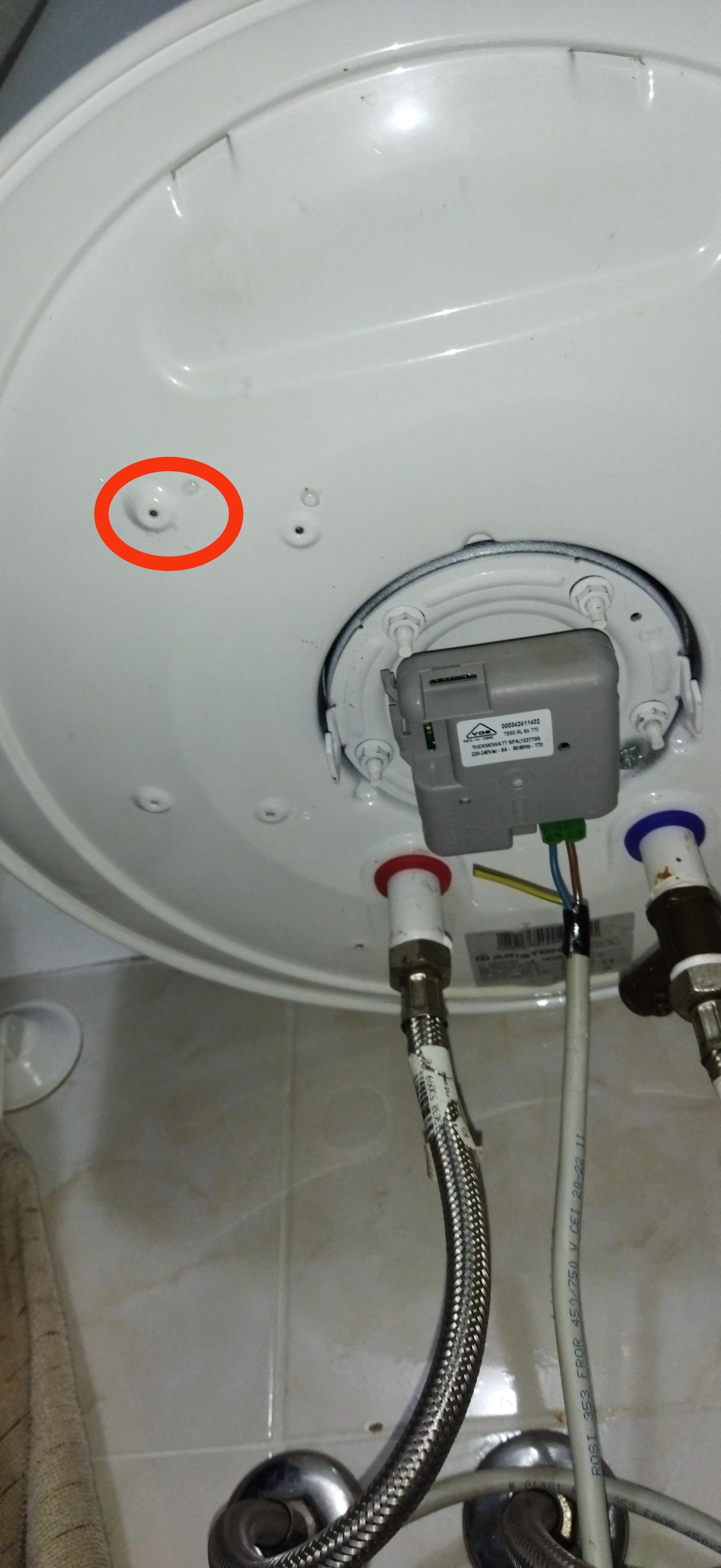

tonyblu86 Inserito: 2 marzo 2022 Segnala Share Inserito: 2 marzo 2022 Ciao a tutti, questa mattina ho avuto la spiacevole sorpresa di trovare lo scaldabagno che gocciolava. La cosa strana è che gocciola da 4 fori, vorrei capire se è riparabile e se i fori citati abbiano qualche funzione. Vi allego immagine con uno dei fori cerchiato di rosso, grazie a tutti! Link al commento Condividi su altri siti More sharing options...
UABC80 Inserita: 2 marzo 2022 Segnala Share Inserita: 2 marzo 2022 Secondo me è bucato e quindi da buttare via, ma aspetta qualche altro parere Link al commento Condividi su altri siti More sharing options...
Alessio Menditto Inserita: 2 marzo 2022 Segnala Share Inserita: 2 marzo 2022 Si è irreparabile. Link al commento Condividi su altri siti More sharing options...
Stefano Dalmo Inserita: 2 marzo 2022 Segnala Share Inserita: 2 marzo 2022 Se si è bucato va sostituito , non vale la pena farlo saldare , ormai il materiale è compromesso. Saldi da una parte e dopo poco si apre da un’altra Link al commento Condividi su altri siti More sharing options...
tonyblu86 Inserita: 2 marzo 2022 Autore Segnala Share Inserita: 2 marzo 2022 31 minuti fa, Alessio Menditto ha scritto: Si è irreparabile. Bene grazie, come si potrebbe riparare? La causa della perdita da quei fori cosa può essere? Link al commento Condividi su altri siti More sharing options...
UABC80 Inserita: 2 marzo 2022 Segnala Share Inserita: 2 marzo 2022 S'è bucata la caldaia, che è dentro l'involucro esterno che vedi tu ed è circondata da un bel po' di materiale termoisolante. Ripararla è un terno al lotto, vedi se la garanzia dello scaldabagno la copre e a quali condizioni; in caso contrario sostituisci lo scaldabagno e non pensarci più Link al commento Condividi su altri siti More sharing options...
tonyblu86 Inserita: 2 marzo 2022 Autore Segnala Share Inserita: 2 marzo 2022 1 minuto fa, UABC80 ha scritto: S'è bucata la caldaia, che è dentro l'involucro esterno che vedi tu ed è circondata da un bel po' di materiale termoisolante. Ripararla è un terno al lotto, vedi se la garanzia dello scaldabagno la copre e a quali condizioni; in caso contrario sostituisci lo scaldabagno e non pensarci più Penso sia la soluzione migliore,cambiarlo.. grazie mille a tutti! Link al commento Condividi su altri siti More sharing options...
Alessio Menditto Inserita: 2 marzo 2022 Segnala Share Inserita: 2 marzo 2022 1 ora fa, tonyblu86 ha scritto: come si potrebbe riparare? 1 ora fa, Alessio Menditto ha scritto: è irreparabile Che dire…ho sbagliato termine io, tutto si può riparare in realtà, a patto di spendere due o tre volte di più che comprare nuovo. Link al commento Condividi su altri siti More sharing options...
