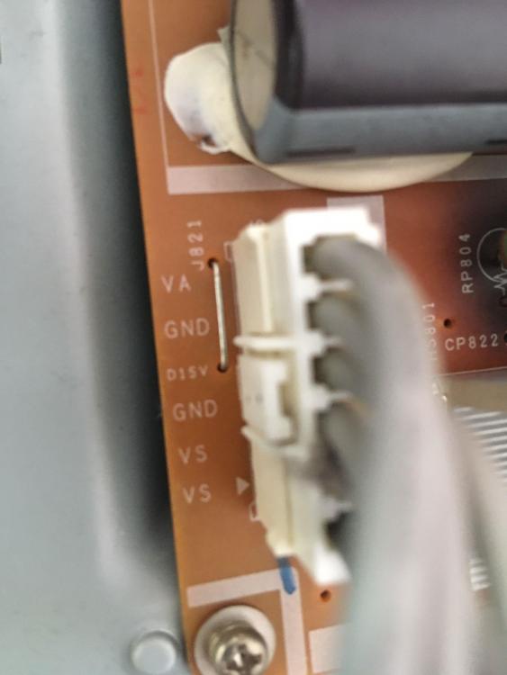

antonio_60 Inserito: 2 marzo 2022 Segnala Inserito: 2 marzo 2022 Buongiorno con riferimento all'oggetto il TV Samsung PS42C450B1W presenta questo problema: Sipa rossa fissa accesa, non risponde al telecomando non risponde al pannello comandi Se stacco la spina e attendo (ho atteso da pochi secondi ad una nottata ma non cambia nulla) al momento del reinserimento della spina si sente un releè scattare e il led rosso si accende ma pochi istanti dopo sei risente il relè e il led si spegne, questo per 3 o 4 volte consecutivamente (sincero non le ho contate ma significasse qualcosa posso farlo) poi il tutto si ferma con led rosso sul pannello frontale acceso e la TV che non risponde ne al telecomando ne al pannello comandi on-board Ho aperto la tv, rimosso la plvere che si era accumulata in questi dieci anni ho fatto un'ispezione visiva non vedo condensatori gonfi, non vedo elettronica bruciata (ripeto a vista) ho provato a riaccendere ed ho notato che ai ticchetti e all'accensione del led rosso sul frontale corrisponde anche l'accensione di un led verde sulla scheda logica (non so se sui plasma si possa ancora definire T-Con. Ho fatto anche la prova di sconnettere il solo connettore di alimentazione sulla scheda logica e riaccendere il televisore (senza collegarlo all'antenna) magicamente la TV pur rimanendo con schermo nero emette il suono (tipico di quando compare il logo) e la TV sembre rispondere al telecomando almeno al tasto ON-Off Quache idea su misure da fare e su quale scheda potrebbe essere il guasto? Grazie
Riccardo Ottaviucci Inserita: 2 marzo 2022 Segnala Inserita: 2 marzo 2022 misura le tensioni Vs e Va con e senza Y-sus e X-sus
antonio_60 Inserita: 2 marzo 2022 Autore Segnala Inserita: 2 marzo 2022 43 minuti fa, Riccardo Ottaviucci ha scritto: misura le tensioni Vs e Va con e senza Y-sus e X-sus Certamente nel tardo pomeriggio quando rientro a casa faccio le misure richieste ..... quali sarebbero dei valori normali? Sapresti dirmi perchè prova a partire senza il collegamento dell'alimentazione alla scheda della logica? Ha senso provare a collegare l'antenna per vedere se sintonizza i canali e se magari arriva l'audio? Grazie
antonio_60 Inserita: 2 marzo 2022 Autore Segnala Inserita: 2 marzo 2022 2 ore fa, Riccardo Ottaviucci ha scritto: misura le tensioni Vs e Va con e senza Y-sus e X-sus Le tensioni che mi chiede di verificarele posso acquisirle su questo connettore lato alimentatore? Grazie
Riccardo Ottaviucci Inserita: 2 marzo 2022 Segnala Inserita: 2 marzo 2022 4 ore fa, antonio_60 ha scritto: quali sarebbero dei valori normali? sono stampati sul pannello,sì il connettore può essere anche quello 4 ore fa, antonio_60 ha scritto: Sapresti dirmi perchè prova a partire senza il collegamento dell'alimentazione alla scheda della logica? no 4 ore fa, antonio_60 ha scritto: Ha senso provare a collegare l'antenna per vedere se sintonizza i canali e se magari arriva l'audio? se ha il DTT sì tieni conto che è un plasma ed è ostico anche per gli addetti ai lavori
