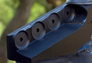

Programmazione siemens 810 D
Alessandrosimoni
Buongiorno a tutti, ho un centro 5 assi DMG 50 con controllo siemens 510 e ho dei problemi di programmazione con Shopmill.
Devo fare una fresatura con incremento sia in Z che in X e Y, ma da manuale non riesco a trovare le indicazioni. Volevo sapere se qualcuno ha fatto questo tipo di lavorazione e se ha qualche indicazione da darmi.
Dovrei incrementare la Z di 0,6 mm in quanto utilizzo una fresa ad alta velocità.
Immagine 2022-03-03 114728.jpg
