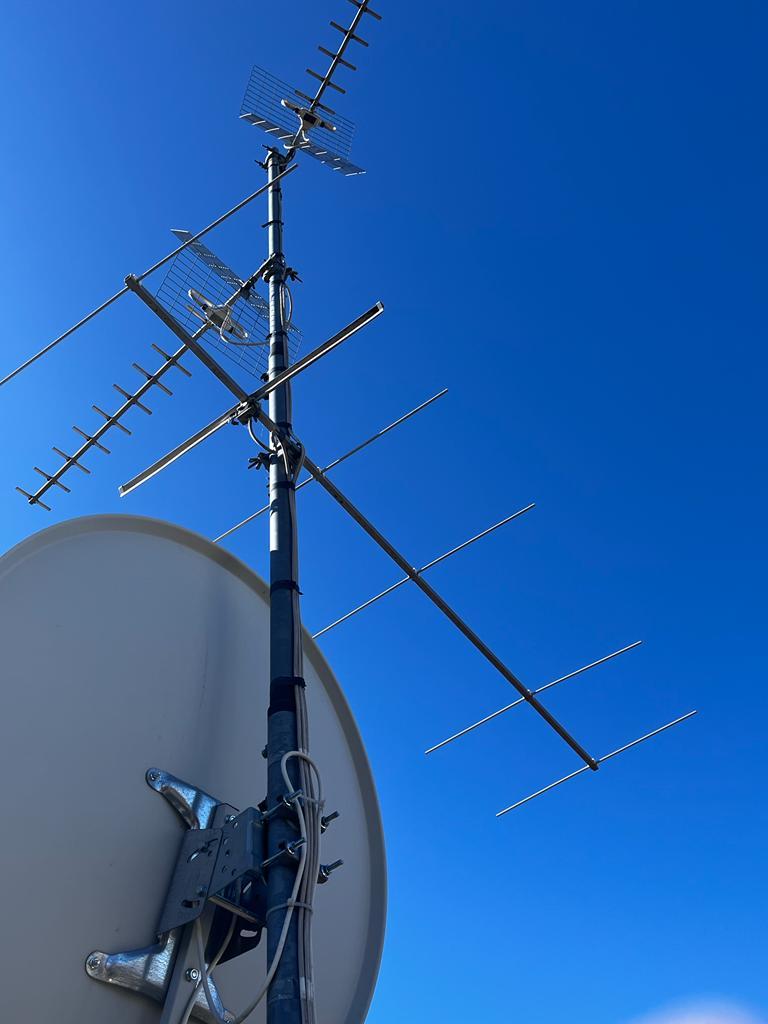

Antenna VHF da sostituire
riccardofranco
un consiglio ,
 l antenna  vhf  vecchia di trenta anni   è   da  sostituire  ,  il contatto  tra i bracetti  e  l innesto del cavo  RF  si è  aperto
 e   spesso con vento  i   tv collegati  (sintonizzati su ch 9 da  Corso Sempione ) squadrettano .
Di  questa  antenna  non so  le   caratteristiche non trovo  scritto niente  sul corpo antenna
vorrei sostituirla   con una Fracarro   BLV6F  sarà  compatibile , inoltre  ,   come va come   antenna .
ringrazio per ogni risposta .
Se la memoria non mi inganna, a breve il mux in VHF verrà disattivato.
Tu hai info diverse a tal riguardo?
Detto ciò, de così non fosse, la BLV6 è un'ottima antenna.
Se non sei troppo distante da Milano, potresti anche adottare la BLV4 che è una 4 elementi anziché 6.
Di fronte al dubbio, vai tranquillo sulla 6 elementi.
Modificato: da felix54
2 ore fa, riccardofranco ha scritto:
spesso con vento  i   tv collegati  (sintonizzati su ch 9 da  Corso Sempione ) squadrettano
hanno sempre squadrettato o è di recente che cè questo problema?
3 ore fa, riccardofranco ha scritto:
il contatto  tra i bracetti  e  l innesto del cavo  RF  si è  aperto
Mi era sfuggito questo particolare. Ammesso che serva ancora dopo il refarming, mi sembra un buon motivo per sostituirla.
Mitica Fracarro a 6 elementi di canale, dalle mie parti ancora ce ne sono sui pali (6F) che fanno egregiamente il loro lavoro nonostante decenni sulle spalle, sono anche molto robuste.
In teoria a breve dovresti poterne farne a meno. Il refarming è previsto entro metà marzo e non mi risultano mux in Vhf sulla nuova configurazione in Lombardia, pero' metterla non è una cattiva idea, un domani per mancanza di spazio in Uhf si potrebbe sfruttare qualche canale in Vhf.
1 ora fa, snipermosin ha scritto:
Il refarming è previsto entro metà marzo e non mi risultano mux in Vhf sulla nuova configurazione in Lombardia
Ho controllato ora in un file ufficiale del PNAF che mi hanno passato ed in effetti il mux 09 da Corso Sempione non è più presente.... salvo complicazioni 😉
E' un file di excel e provo a girartelo via email, se la grandezza non eccede i limiti.
Io con fastweb non dovrei avere problemi ma questo è veramente grande.
Modificato: da felix54
9 ore fa, felix54 ha scritto:
provo a girartelo via email,
Grazie, così vediamo se  è uguale a quello che ho io.
riccardofranco
l ho  acquistata  e   installata    comunque    per usi  "futuri"
ha parecchie  parti in plastica    spero che  duri
comunque  il  problema  dello squadrettamento  si   era    risolto
e il segnale  finalmente al 100%  .  ieri sera pare  che abbiano
spento  il trasmenttitore  .
Dove  posso trovare la tabella  con la riorganizzazione dei vari
mux zona  per  zona   dopo  le modifiche  previste  per  marzo  .
la tabella  mi pare  OTG
Ringrazio a tutti  per la disponibilità  .
1 ora fa, riccardofranco ha scritto:
l ho  acquistata  e   installata    comunque    per usi  "futuri"
ha parecchie  parti in plastica    spero che  duri
comunque  il  problema  dello squadrettamento  si   era    risolto
e il segnale  finalmente al 100%  .  ieri sera pare  che abbiano
spento  il trasmenttitore  .
Dove  posso trovare la tabella  con la riorganizzazione dei vari
mux zona  per  zona   dopo  le modifiche  previste  per  marzo  .
la tabella  mi pare  OTG
Ringrazio a tutti  per la disponibilità  .
Era prevedibile che venisse disattivata l'emissione in VHF ma per lo meno hai fatto in tempo a capire che il problema era proprio quello.
Del resto, con la premessa che avevi fatto:
Il 3/3/2022 alle 15:37 , riccardofranco ha scritto:
il contatto  tra i bracetti  e  l innesto del cavo  RF  si è  aperto
Il problema era evidente e abbastanza intuitivo
Sì, puoi usare tranquillamante usarr OTGTV che ad oggi è il sito di riferimento per le emissioni tv che viene aggiornato quasi in tempo reale.
Per farti un esempio il mx VHf di Corso Sempione a Milano è stato spento stamattina e dalla lista è già stato eliminato:
https://www.otgtv.it/lista.php?code=MIAA&posto=Milano
Modificato: da felix54
