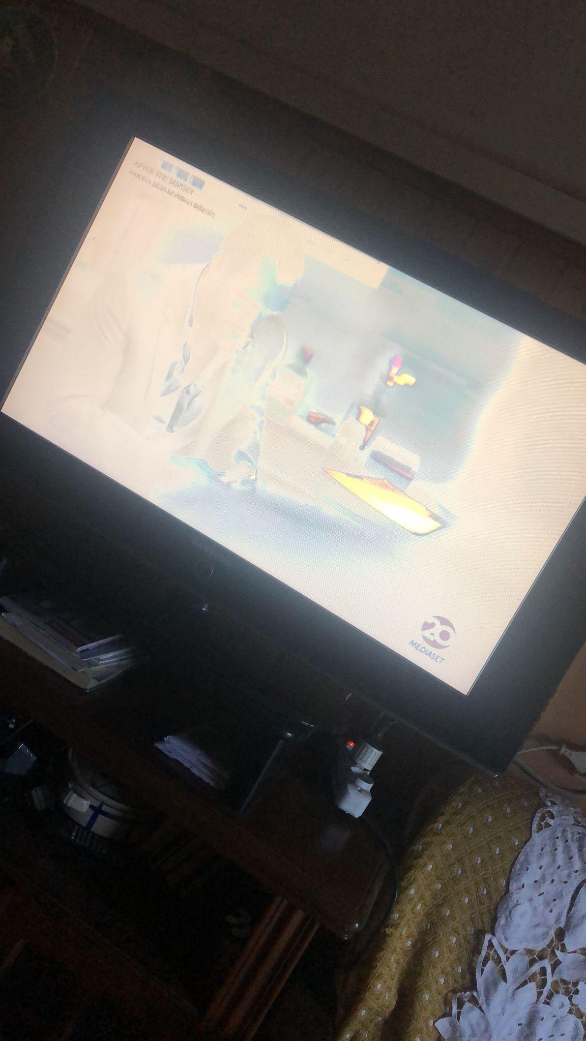

Aleca280 Inserito: 3 marzo 2022 Segnala Inserito: 3 marzo 2022 Salve a tutti. La mia tv Samsung dopo il reset e l’aggiornamento dei canali tv mostra i colori dello schermo in questo modo, e ogni qualvolta l’accenda sono costretta a cambiare dal menù da Est. 1 a DTV perché non prende nessun segnale. Ho provato a collegare un decoder, ma la cosa persiste.
Riccardo Ottaviucci Inserita: 3 marzo 2022 Segnala Inserita: 3 marzo 2022 specifica modello,va comunque ricaricato il firmware corretto
3kek1 Inserita: 7 marzo 2022 Segnala Inserita: 7 marzo 2022 (modificato) devi entrare nel menu di servizio, da spento si preme info, Menu, muto, accensione e poi da li si dovrebbe di solito scegliere il primo menu e da li fare la voce reset , con conferma 2 volte.. si spegne il tv da solo.. Modificato: 7 marzo 2022 da Badciaps
