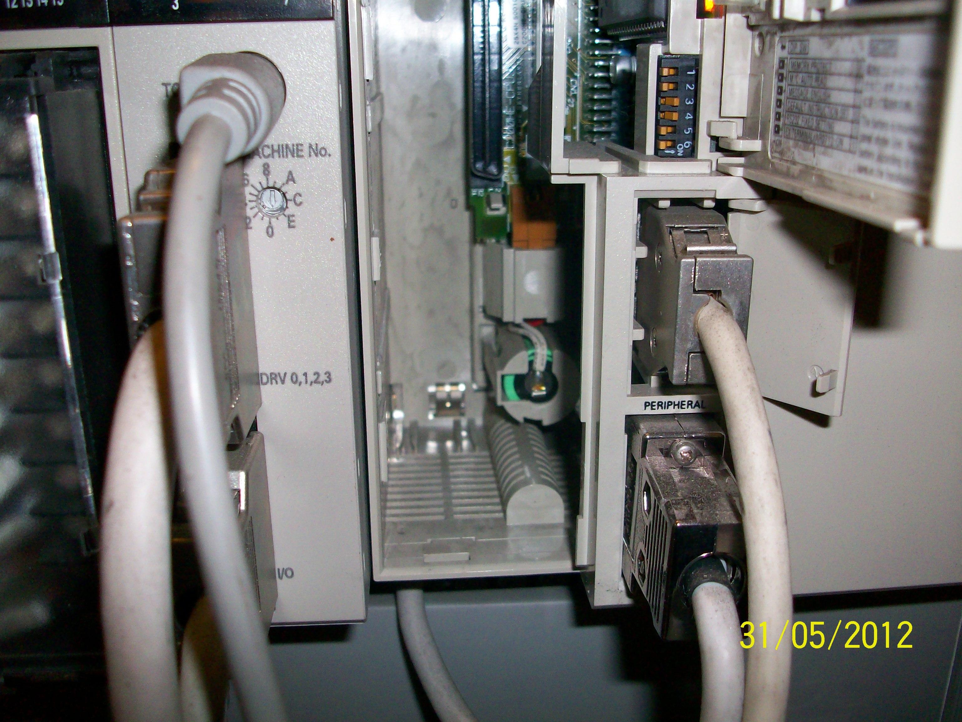

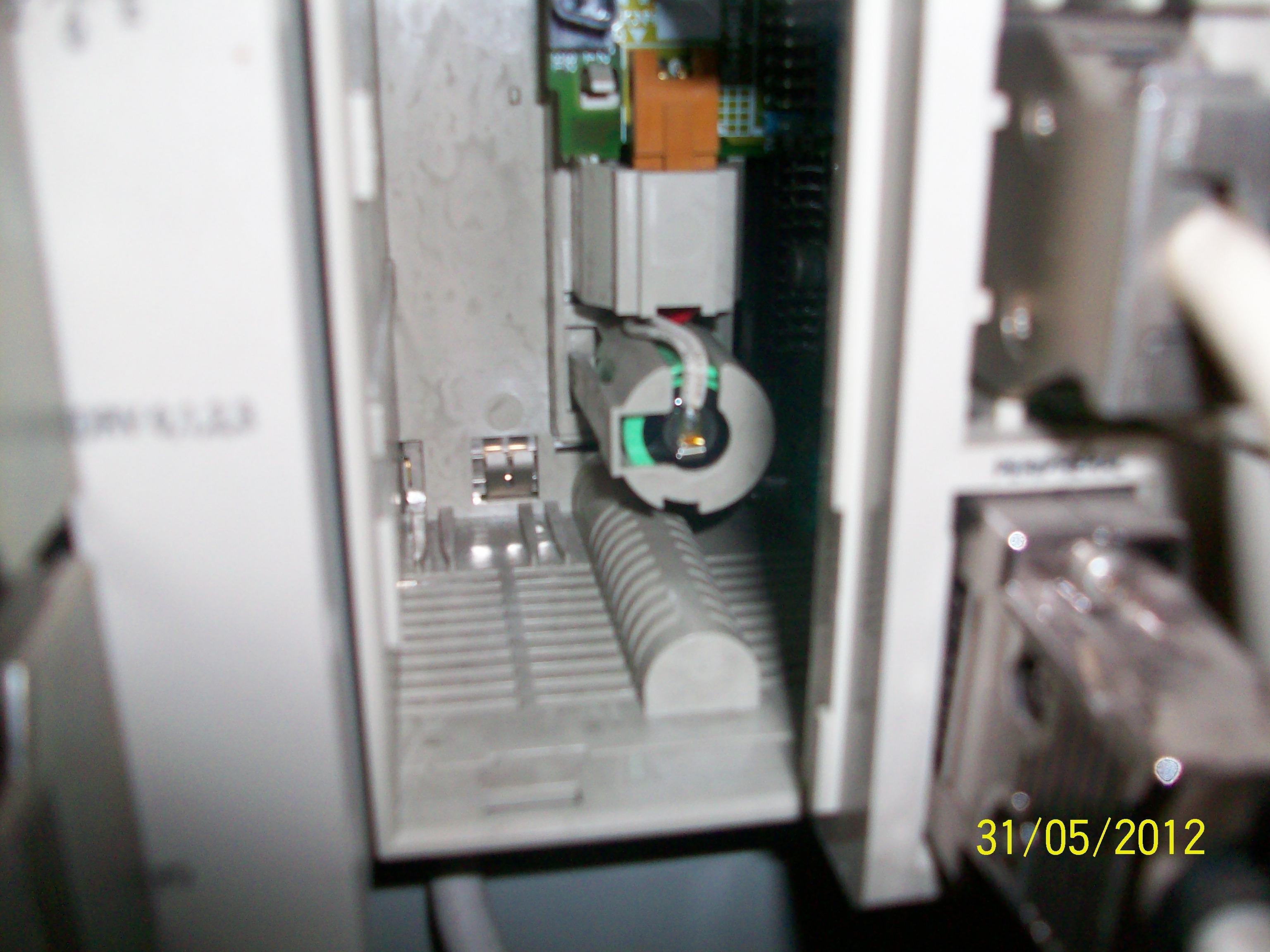

Sostituzione batteria plc omron sysmac c200hg
Buongiorno, gentilmente chiedo procedura per sostituzione batteria (c200-bat09) sul PLC  in oggetto, grazie
Non rammento con esattezza, sono tanti anni che non ho più a che fare con quei PLC. Si accedeva dal dietro.
Mi pare si facesse così: tieni acceso il PLC, se non lo era già, per 5-10m. Spegni tutto e stacca la CPU dal rack. Trova lo sportellino sotto, aprilo, sfila il connettore e la batteria.
Metti su la nuova, entro pochi minuti dalla sconnessione della vecchia (pena la perdita dei dati ritentivi), riconnettila, e rimonta il tutto.
Il 4/3/2022 alle 14:10 , Ctec ha scritto:
Non rammento con esattezza, sono tanti anni che non ho più a che fare con quei PLC. Si accedeva dal dietro.
Mi pare si facesse così: tieni acceso il PLC, se non lo era già, per 5-10m. Spegni tutto e stacca la CPU dal rack. Trova lo sportellino sotto, aprilo, sfila il connettore e la batteria.
Metti su la nuova, entro pochi minuti dalla sconnessione della vecchia (pena la perdita dei dati ritentivi), riconnettila, e rimonta il tutto.
Ti ringrazio ancora , pensavo si potesse estrare dall'alto
Dipende molto dalla CPU. Se tu guardi anche la tua foto, è praticamente impossibile dall'alto. Altri modelli si.
