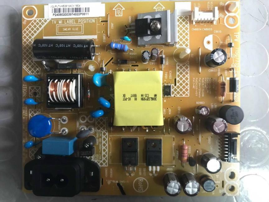

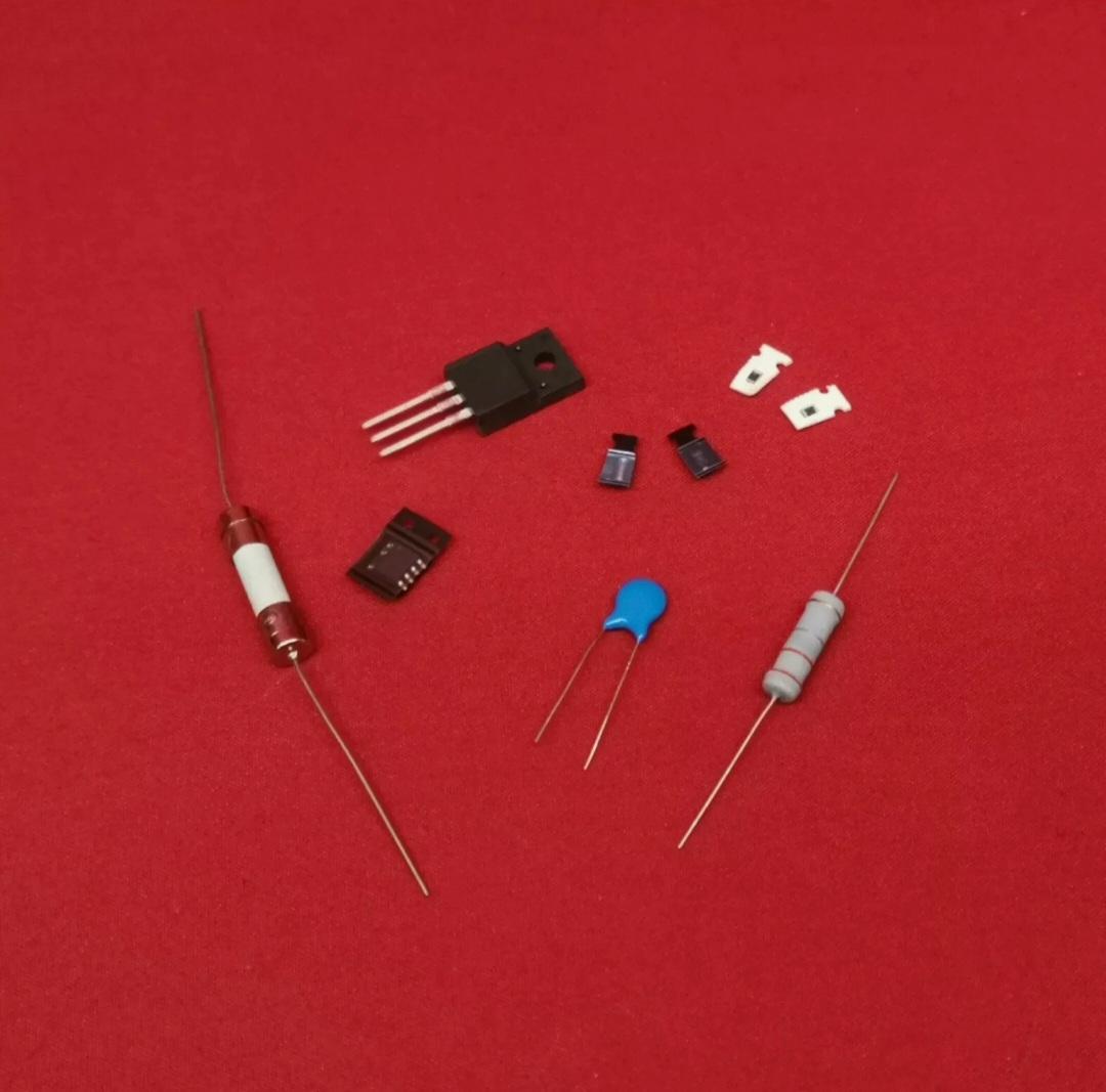

Philips 24" 24PFS5303/12 - 715G7735-P01-004-001S, spento
cgelettronica
Buongiorno a tutti.
ho un 24" Philips modello: 24PFS5303/12 con main power siglata: 715G7735-P01-004-001S difetto: spento - main power rotta.
da una prima analisi il condensatore di alimentazione primario rimane carico. riscontro resistenza r9101 (0.27ohm) sparata + HS9101 (65S1K5CE) in corto.
dopo la sostituzione di entrambi i componenti, la tv continua a non accendersi.
a qualcuno gli è capitato già questo problema su tale main?
c'è da fare qualche modifica?
Philips 24'' 715G7735-P01-004-001S - Copia.jpeg
Controlla condensatore c9100 è componenti in smd è  ic driver lato saldature.
cgelettronica
guardando meglio con la lente, vedo che sotto la main, si riscontra la resistenza smd R9112 sparata e IC9101 scoppiato.
qualcuno ha info sul kit? tipo in dettaglio cosa si cambia e cosa si modifica?
Riccardo Ottaviucci
devi cercare il kit per 715G...ecc,e cambi tutti i componenti in esso contenuti
La cosa piu' difficile da cambiare e' l'integrato pilota u9 101 che e' minuscolo,stai attento  anche quando lo dissaldi a non rimuovere le varie r smd.
