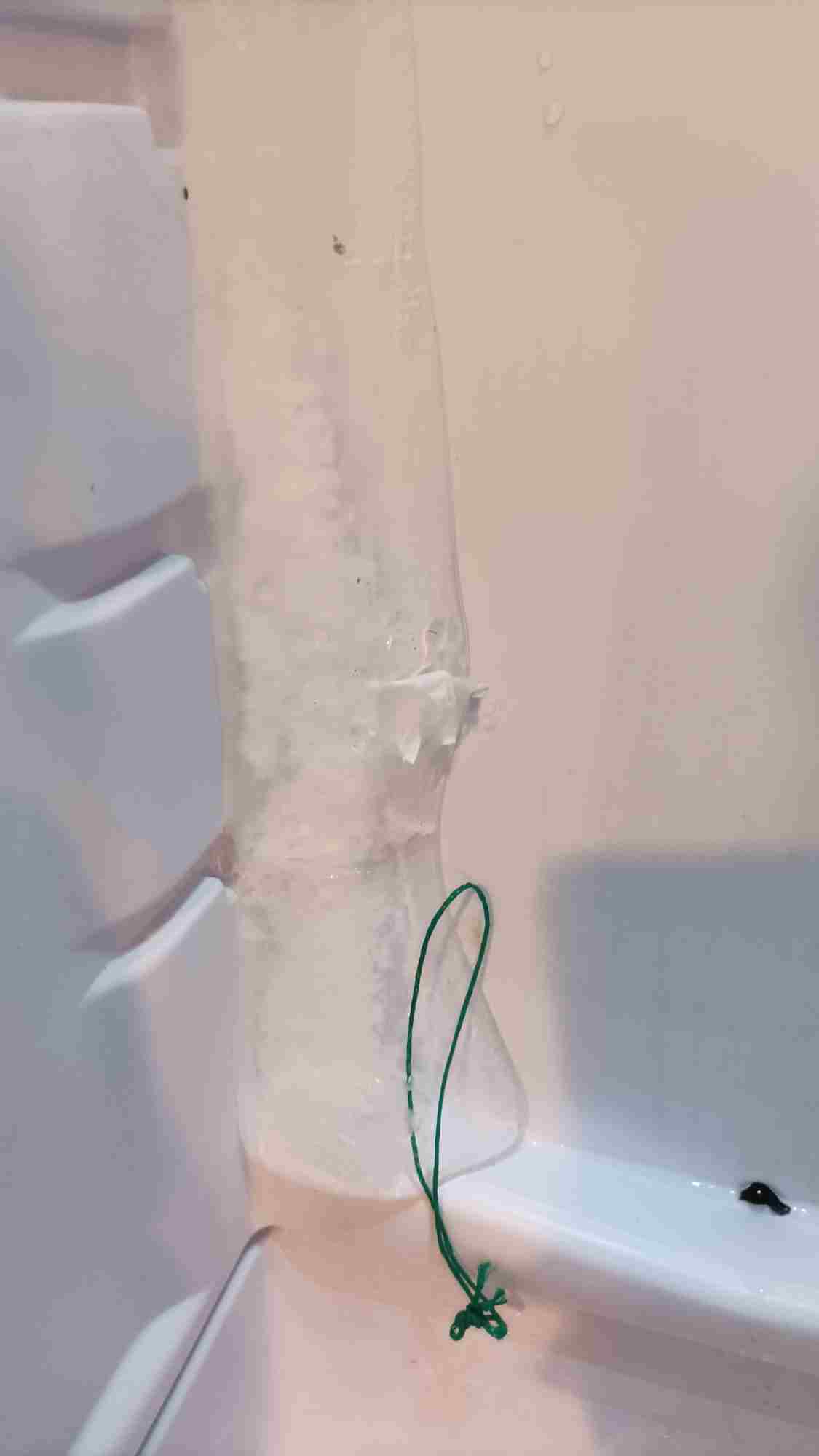

dagord Inserito: 4 marzo 2022 Segnala Inserito: 4 marzo 2022 Il foro di scolo del mio frigo (Severin) è intasato e l'acqua non scende. L'ho pulito soffiando dell'aria e passando del fil di ferro, e in effetti un bel po' di sporcizia è uscita... ma l'acqua continua a non scendere. Ho provato a infilare un sondino ed entra per circa 10cm e poi si blocca: è normale o c'è un'otturazione ostinata? Se sì, come si può risolvere?
Stefano Dalmo Inserita: 4 marzo 2022 Segnala Inserita: 4 marzo 2022 Prima cosa non hai detto di che frigo stiamo parlando ! Marca ,modello, ecc . Poi se fosse no frost potrebbe essere acqua ghiacciata e quindi per farlo sciogliere devi fermare il frigo e farlo sbrinare per 48 ore con le porte aperte .
dagord Inserita: 5 marzo 2022 Autore Segnala Inserita: 5 marzo 2022 Ciao, si tratta di un Severin rkg8920 e no, non è un "no frost"
piergius Inserita: 5 marzo 2022 Segnala Inserita: 5 marzo 2022 Il 04/03/2022 alle 16:29 , dagord ha scritto: un sondino.. entra per circa 10cm e poi si blocca Expand 10 cm sotto, appoggiata al Compressore, c' è una Vaschetta per raccogliere l' acqua che sgocciola e farla evaporare sfruttando la Temperatura del Motore. Negli anni potrebbe accumularsi uno strato di sporcizia proprio in corrispondenza del foro ostacolando il deflusso. Potresti riuscire a smuoverlo mediante un filo da Tagliaerba sagomato opportunamente o una cordina di bicicletta. Altrimenti la Vaschetta va rimossa per pulirla bene. Buona giornata !
dagord Inserita: 5 marzo 2022 Autore Segnala Inserita: 5 marzo 2022 Il 05/03/2022 alle 08:33 , piergius ha scritto: Potresti riuscire a smuoverlo mediante un filo da Tagliaerba sagomato opportunamente o una cordina di bicicletta. Altrimenti la Vaschetta va rimossa per pulirla bene. Expand Ciao, ho già provato sia con un fil di ferro, sia con una cannula di silicone in cui ho soffiato un po' di aria, ma nulla. Come detto è uscita un bel po' di sporcizia ma il problema non si è risolto. Il frigo comunque ha poco più di 2 anni. Ma la vaschetta dovrebbe essere accessibile? Il retro è chiuso da un pannello. Altre soluzioni? Qualcuno mi consigliava di usare acqua calda o del sapone specifico, ma non vorrei far peggio.
Stefano Dalmo Inserita: 5 marzo 2022 Segnala Inserita: 5 marzo 2022 Apri il pannello dietro al frigo e vedi dove va il tubo di drenaggio , prova a vedere quanta distanza c'è tra ingresso e uscita , poi magari prova da dietro a infilare qualcosa . Il ferro è il meno indicato , molto pratico è una fascetta da elettricista o un filo elettrico unipolare con tre cm di terminale sguainato e ripiegato su se stesso per metà. Posta qualche foto dei due punti.
dagord Inserita: 5 marzo 2022 Autore Segnala Inserita: 5 marzo 2022 Il 05/03/2022 alle 21:02 , Stefano Dalmo ha scritto: Apri il pannello dietro al frigo e vedi dove va il tubo di drenaggio , prova a vedere quanta distanza c'è tra ingresso e uscita , poi magari prova da dietro a infilare qualcosa . Il ferro è il meno indicato , molto pratico è una fascetta da elettricista o un filo elettrico unipolare con tre cm di terminale sguainato e ripiegato su se stesso per metà. Posta qualche foto dei due punti. Expand Ho rintracciato quella che immagino sia la vaschetta di raccolta, che è posta proprio in fondo sul retro, ed è completamente asciutta. Evidentemente il condotto è ostruito proprio dopo i primi 10 cm (si sente proprio qualcosa di duro, e temo che a insistere rischio di rompere qualcosa) Nei prossimi giorni mi armerò di pazienza e proverò a smontare il pannello e individuare il tubo che, immagino, alla peggio andrà sostituito
Stefano Dalmo Inserita: 6 marzo 2022 Segnala Inserita: 6 marzo 2022 Non credo proprio ad un problema di tubo da sostituire .
PietroCar Inserita: 14 novembre 2022 Segnala Inserita: 14 novembre 2022 Il 05/03/2022 alle 21:18 , dagord ha scritto: Ho rintracciato quella che immagino sia la vaschetta di raccolta, che è posta proprio in fondo sul retro, ed è completamente asciutta. Evidentemente il condotto è ostruito proprio dopo i primi 10 cm (si sente proprio qualcosa di duro, e temo che a insistere rischio di rompere qualcosa) Nei prossimi giorni mi armerò di pazienza e proverò a smontare il pannello e individuare il tubo che, immagino, alla peggio andrà sostituito Expand ha poi risolto? ho lo stesso problema..
Stefano Dalmo Inserita: 14 novembre 2022 Segnala Inserita: 14 novembre 2022 Pietro apri una tua discussione è vietato accodarsi ad altre discussioni. Mandagli un messaggio privato se vuoi una risposta da Dagord.
dagord Inserita: 10 maggio 2023 Autore Segnala Inserita: 10 maggio 2023 (modificato) Ciao, a distanza di un anno dal mio ultimo post riprendo la discussione. All'epoca avevo risolto sbrinando il frigo: evidentemente si era formato un coagulo di sporcizia e ghiaccio. Una settimana fa stesso problema, risolto ancora sbrinando... solo che poi si è ripresentato a distanza di poche ore (sempre alla stessa profondità), quindi escludo lo sporco e deduco che ci sia solamente del ghiaccio! Ho provato a capire come rimuovere il pannello, ma dopo aver tolto la calotta superiore non trovo un modo agevole per proseguire... e ovviamente nel manuale non è indicato nulla Modificato: 10 maggio 2023 da dagord
Dumah Brazorf Inserita: 10 maggio 2023 Segnala Inserita: 10 maggio 2023 (modificato) Su alicoso trovi degli scopettini fini e lunghi. Intanto potresti soffiarci dentro, compressore (a piano eh) o ti ingegni un attimo e usi i tuoi polmoni. Se pensi ci sia del ghiaccio potresti usare una peretta e acqua calda. Modificato: 10 maggio 2023 da Dumah Brazorf
dagord Inserita: 10 maggio 2023 Autore Segnala Inserita: 10 maggio 2023 Ho provato anche con una bomboletta di aria compressa (di quelle che si usano per pulire i pc) ma niente... il condotto è proprio ostruito dal ghiaccio. E anche ammesso che riesca a rimuoverlo, non mi sembra normale che torni a formarsi dopo poche ore!
fisica Inserita: 11 maggio 2023 Segnala Inserita: 11 maggio 2023 Quanto tempo lo hai lasciato fermo e aperto? lascia scongelare almeno 48 ore, il ghiaccio che si trova in un ambiente termicamente isolato ci mette abbastanza a sciogliersi.
piergius Inserita: 14 maggio 2023 Segnala Inserita: 14 maggio 2023 Il 11/05/2023 alle 06:54 , fisica ha scritto: scongelare almeno 48 ore, il ghiaccio che si trova in un ambiente termicamente isolato ci mette abbastanza a sciogliersi. Expand Nel caso il tubo di drenaggio non arrivi oltre la parete inferiore, l' acqua potrebbe essersi diffusa nel materiale isolante e, se si è ghiacciata, impiegherà diversi giorni a defluire . - Quando sembra che lo sbrinamento sia terminato, conviene mettere un foglio di carta da cucina sopra la vaschetta e verificare che resti asciutto nelle successive 24 ore . - Buona giornata !
dagord Inserita: 1 luglio 2023 Autore Segnala Inserita: 1 luglio 2023 (modificato) Torno di nuovo ad aggiornare il thread perché il problema si è ampliato. Nei giorni scorsi ho notato che si era formata nella parete interna posteriore della brina, e nell'angolo sx un bel "crostone" di ghiaccio spesso 1cm... oltre ovviamente al solito problema del foro otturato. Decido di sbrinare nuovamente il frigo e lo lascio fermo per più di 48 ore (col caldo di questo periodo...) Lo rimetto in funzione e, senza riporci cibo, dopo meno di tre giorni si è riformato il "crostone" e il tubo si è nuovamente otturato! Il termostato è regolato sui 5° e in effetti lasciando un termometro in frigo la temperatura è giusta... Le guarnizioni mi sembrano a posto e l'areazione intorno al frigo sufficiente. Avendo esaurito le mie idee ho sentito un conoscente che fa riparazioni a tempo perso e al telefono ha diagnosticato una possibile perdita di gas refrigerante (?) Voi che dite? Modificato: 1 luglio 2023 da dagord
Stefano Dalmo Inserita: 1 luglio 2023 Segnala Inserita: 1 luglio 2023 Posta delle foto , come si fa a fare una diagnosi .!
dagord Inserita: 3 luglio 2023 Autore Segnala Inserita: 3 luglio 2023 Ecco, spero si capisca. E' una foto del "crostone" prima dello sbrinamento, ed ora si è formato tale e quale anche se è un po' meno spesso. Come detto la temperatura al centro del frigo è correttamente quella impostata (al momento 5 gradi)
Stefano Dalmo Inserita: 3 luglio 2023 Segnala Inserita: 3 luglio 2023 Il 03/07/2023 alle 12:17 , dagord ha scritto: Ecco, spero si capisca. E' una foto del "crostone" prima dello sbrinamento, Expand Il tubo che passa di là non e'più isolato attraverso il poliuretano espanso della parete . Si potrebbe provare a mettere una fascia di isolamento, per vedere come si comporta .
dagord Inserita: 5 luglio 2023 Autore Segnala Inserita: 5 luglio 2023 (modificato) Il 03/07/2023 alle 12:44 , Stefano Dalmo ha scritto: Il tubo che passa di là non e'più isolato attraverso il poliuretano espanso della parete . Si potrebbe provare a mettere una fascia di isolamento, per vedere come si comporta . Expand Quindi immagino sia anche la causa del congelamento del tubo di scarico... Avevo già pensato di rimuovere i pennelli esterni ma dopo un primo tentativo mi sono arenato perché non capisco come sono fissati; servirebbe il manuale tecnico ma non online non trovo nulla. Nel weekend proverò con un po' più di impegno Modificato: 5 luglio 2023 da dagord
Stefano Dalmo Inserita: 5 luglio 2023 Segnala Inserita: 5 luglio 2023 I pannelli esterni !! dovresti sventrarlo ! non ha pannelli rimovibili , non è no frost .
dagord Inserita: 6 luglio 2023 Autore Segnala Inserita: 6 luglio 2023 Quindi deduco che non si possa riparare in maniera ortodossa...?
