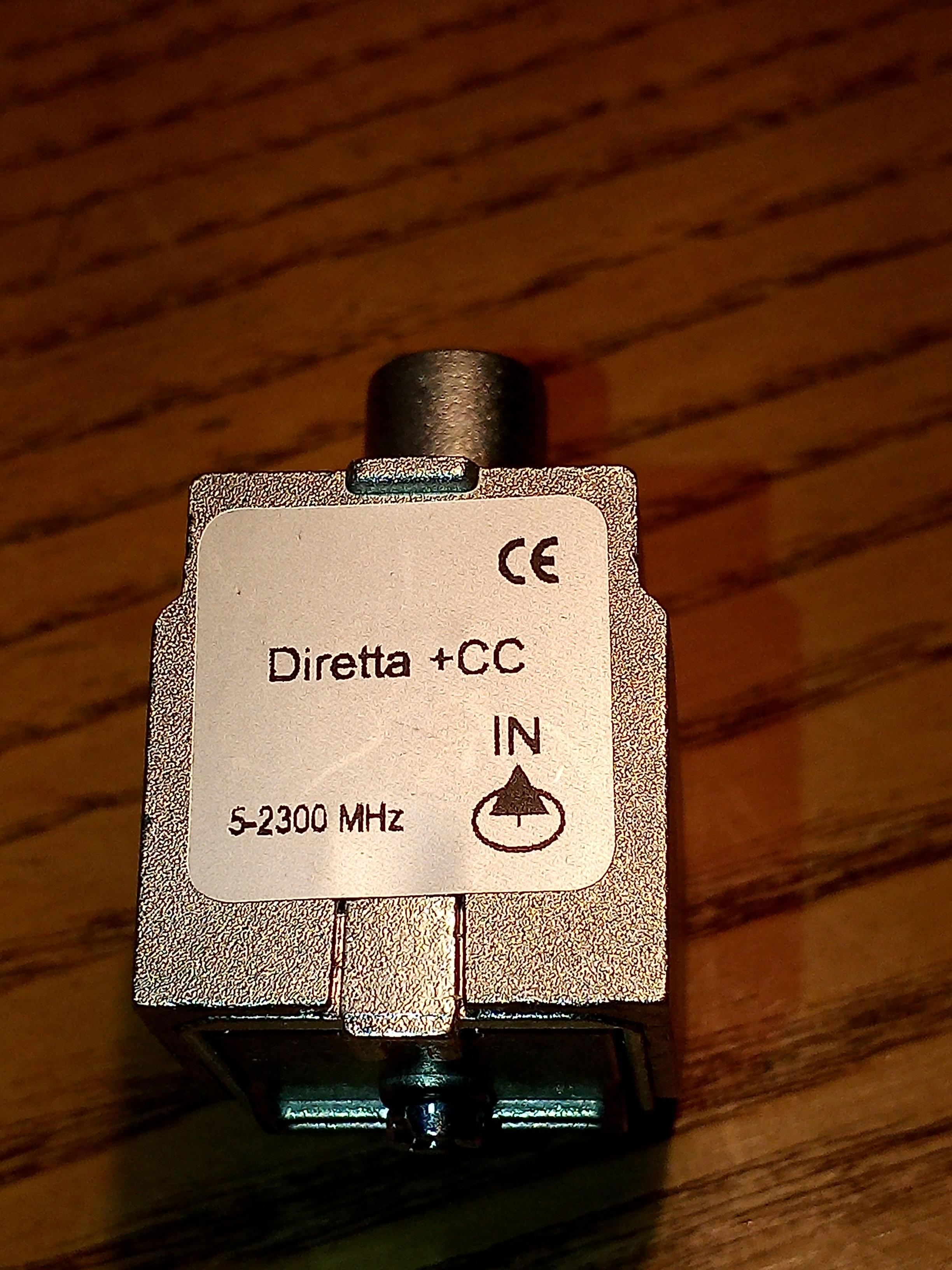

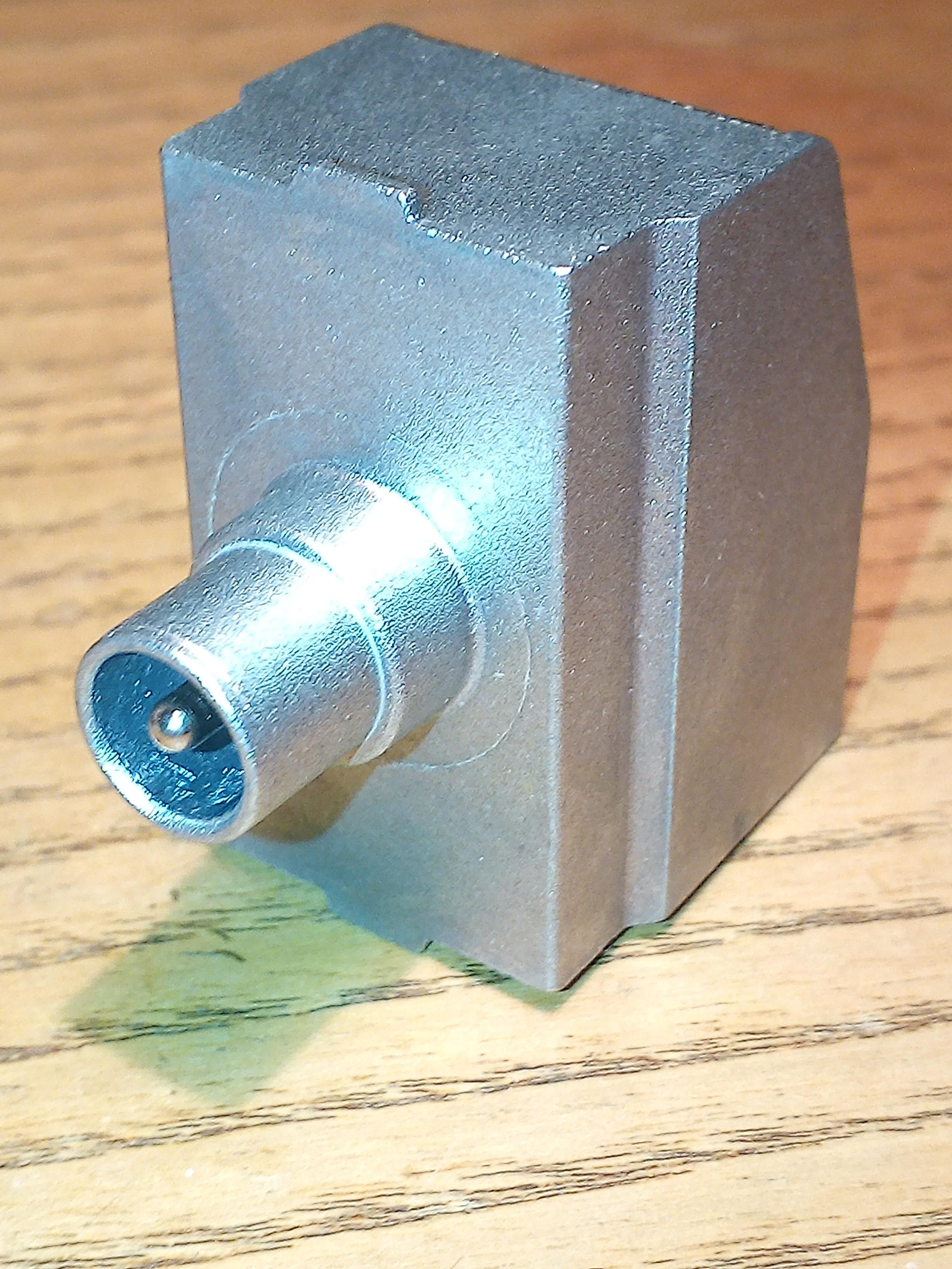

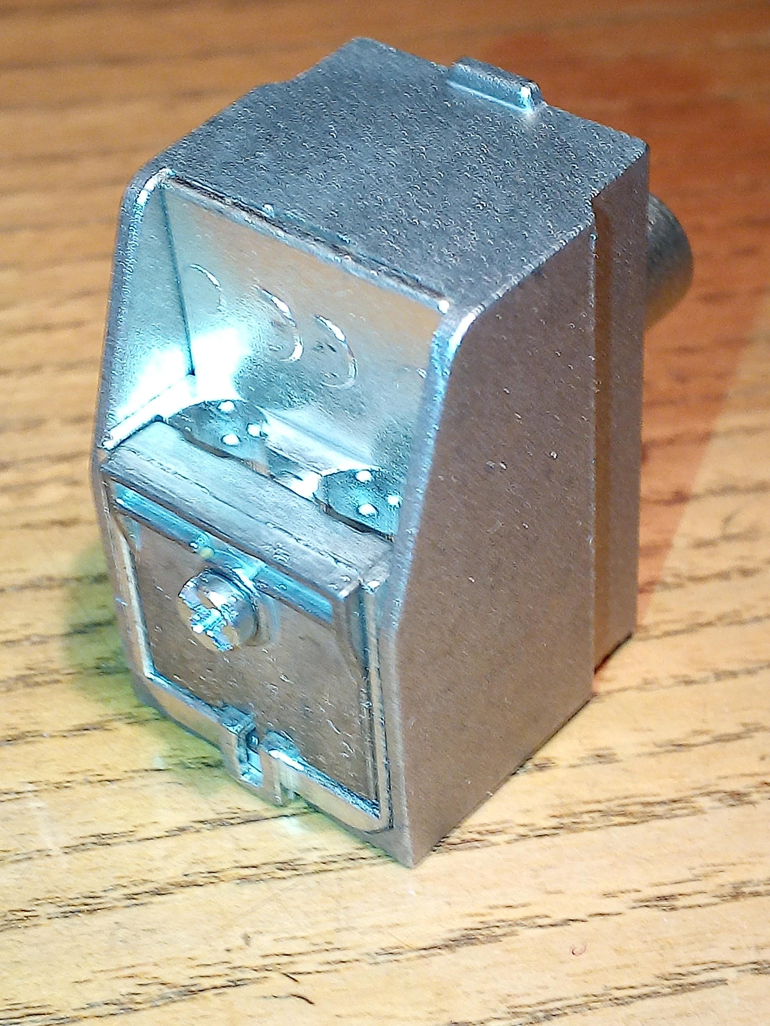

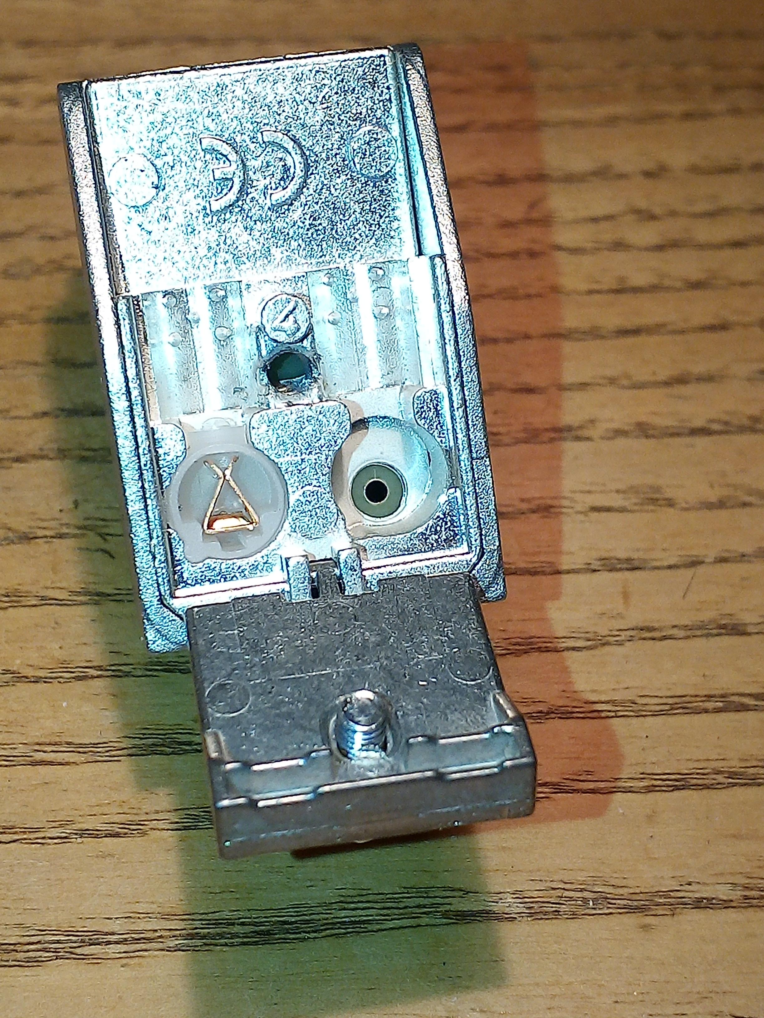

deltaecho Inserito: 5 marzo 2022 Segnala Inserito: 5 marzo 2022 Salve, ho una parabola Monofeed con LNB universale puntata su Astra 19.2 che ha sempre funzionato collegata ad un decoder SAT digitale di qualche anno fa. Poi è rimasta inutilizzata per un anno (senza alcun motivo per pensare che si sia danneggiata) e ho ricollegato il cavo di discesa al suo decoder, ma non va più. L'unica cosa che è cambiata è che è stata introdotta una presa SAT a muro Emmeesse che attenua 1,8dB circa con relativa presa TV/SAT a 90 gradi (non di quelle tipo F filettate ma normale, comunque adatte all'impianto SAT mi hanno detto. Ora però non vedo più nulla. La barra della potenza segnale che vedo sul TV oscilla tra il 10 e il 25%. Ho riesumato il 'vecchio' decoder stand alone perche la mia TV LG nuova non aggancia anch'essa alcun segnale... Da cosa può dipendere? Cosa posso fare? Grazie
patatino59 Inserita: 5 marzo 2022 Segnala Inserita: 5 marzo 2022 Verifica il puntamento e il segnale. Se non la usi da tempo può essere successo di tutto, se poi non hai nessun segnale, potrebbe essersi guastato l'Lnb, per esempio, per ingresso di umidità dal tappo frontale crepato E' un problema molto comune.
felix54 Inserita: 5 marzo 2022 Segnala Inserita: 5 marzo 2022 (modificato) 2 ore fa, deltaecho ha scritto: è stata introdotta una presa SAT a muro Emmeesse che attenua 1,8dB circa con relativa presa TV/SAT a 90 gradi (non di quelle tipo F filettate ma normale, comunque adatte all'impianto SAT mi hanno detto. Non so se ho capito bene il tipo di presa che hai usato.... ha una sigla stampigliata a bordo? Magari, diversamente da cosa ti hanno detto, è di tipo isolato e i comandi verso l'LNB non transitano. Potresti eliminare momentaneamente la presa e collegarti direttamente al cavo per vedere cosa succede. Modificato: 5 marzo 2022 da felix54
deltaecho Inserita: 5 marzo 2022 Autore Segnala Inserita: 5 marzo 2022 Mi sono collegato direttamente al cavo senza la presa di mezzo e il tutto funziona. Effettivamente mi hanno dato un tipo di presa che non consente l'alimentazione dell'LNB (ho controllato col tester ed effettivamente sul polo caldo non c'è continuità). Si tratta di una SAT/TV plug Emme Esse diretta isolata, codice 81X01M . Immagino che il termine 'isolata' sia quello che mi dà fastidio. Lunedi vado a farmela cambiare. Spero che me ne diano una giusta... Grazie
patatino59 Inserita: 5 marzo 2022 Segnala Inserita: 5 marzo 2022 (modificato) Se avviti un barilotto F-F su un tappo cieco hai lo stesso risultato e spendi meno Modificato: 5 marzo 2022 da patatino59
venue2 Inserita: 5 marzo 2022 Segnala Inserita: 5 marzo 2022 15 minuti fa, patatino59 ha scritto: Se avviti un barilotto F-F su un tappo cieco hai lo stesso risultato e spendi meno concordo. 25 minuti fa, deltaecho ha scritto: Mi sono collegato direttamente al cavo senza la presa di mezzo e il tutto funziona. se hai cavo per sostituirlo puoi farlo uscire dal un foro di un tappo cieco e collegare direttamente il decoder (che è meglio!!!)...
felix54 Inserita: 6 marzo 2022 Segnala Inserita: 6 marzo 2022 (modificato) 15 ore fa, deltaecho ha scritto: Mi sono collegato direttamente al cavo senza la presa di mezzo e il tutto funziona. Effettivamente mi hanno dato un tipo di presa che non consente l'alimentazione dell'LNB (ho controllato col tester ed effettivamente sul polo caldo non c'è continuità). Si tratta di una SAT/TV plug Emme Esse diretta isolata, codice 81X01M . Immagino che il termine 'isolata' sia quello che mi dà fastidio. Lunedi vado a farmela cambiare. Spero che me ne diano una giusta... Grazie Ci avrei giurato, tant'è che avevo scritto: Il 5/3/2022 alle 10:32 , felix54 ha scritto: Magari, diversamente da cosa ti hanno detto, è di tipo isolato e i comandi verso l'LNB non transitano. 15 ore fa, deltaecho ha scritto: Immagino che il termine 'isolata' sia quello che mi dà fastidio. Esatto, significa che c'è un condensatore in serie al polo caldo che impedisce il transito della corrente continua... e non solo. Mentre vai a fartela sostituire, porgi i miei calorosi complimenti al genio che ti ha consigliato 😉 Dal momento che ti hanno preso in giro e te la devono sostituire, esigi che ti diano una presa che funzioni veramente. Modificato: 6 marzo 2022 da felix54
Sandrino1973 Inserita: 1 aprile 2022 Segnala Inserita: 1 aprile 2022 Ciao io ti consiglierei di verificare anche la banda servita dalla presa: se è limitata a 5-860mhz non puoi vedere in ogni caso i canali satellitari anche se l'LNB è già alimentato. Questa ha entrambi i requisiti.
