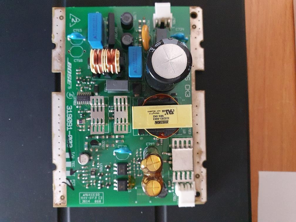

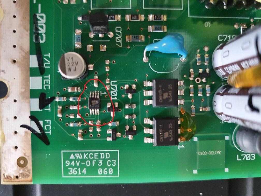

Sistema BOSE Cinemate 15
Buongiorno, mi hanno posrtato un sistema Bose come da oggetto con alimentazione andata, è stato collegato con la 380 invece di 220, ho smontato la parte smps e ho notato che un piccolo smd è esploso oltre al fuse da 4A, , non trovo lo schema, avevo pensato visto che l'alimentazione è 220 poi l'uscita ha 3 terminale un negativo un 12v penso e un altro filo che non so se è l'abilitazione all'accensione. Qualcuno di voi ha esperienza su questo tipo di alimentazione di questi sistemi?
Modificato: da michelevis
Riccardo Ottaviucci
prova se questo gli somiglia
Sembra quasi uguale, sperando di trovare i componenti, farei prima a trovare un alimentatore nuovo.. Vediamo che ne esce fuori.
Volevo provare con un alimentatore per pc , chissa se funzionasse.
