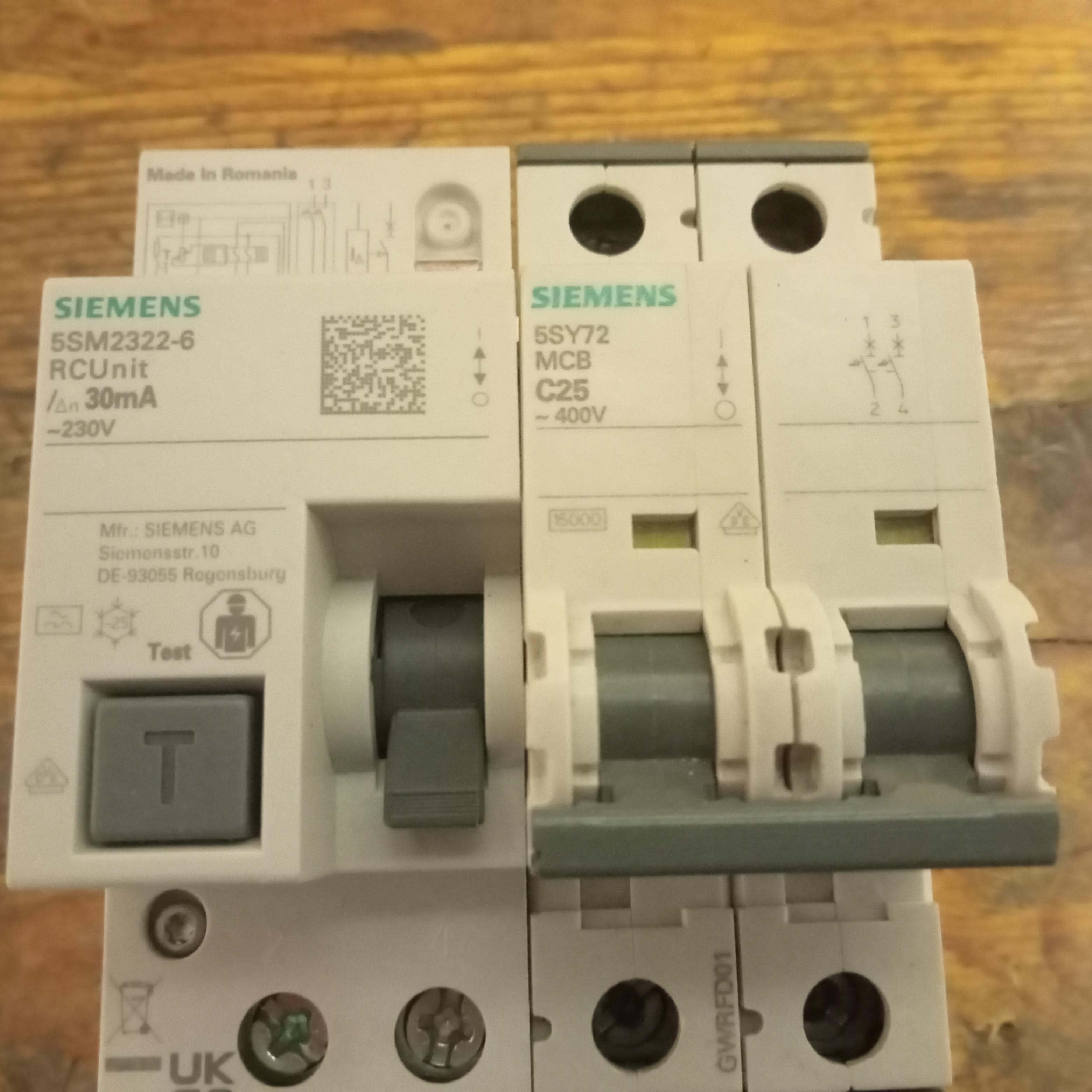

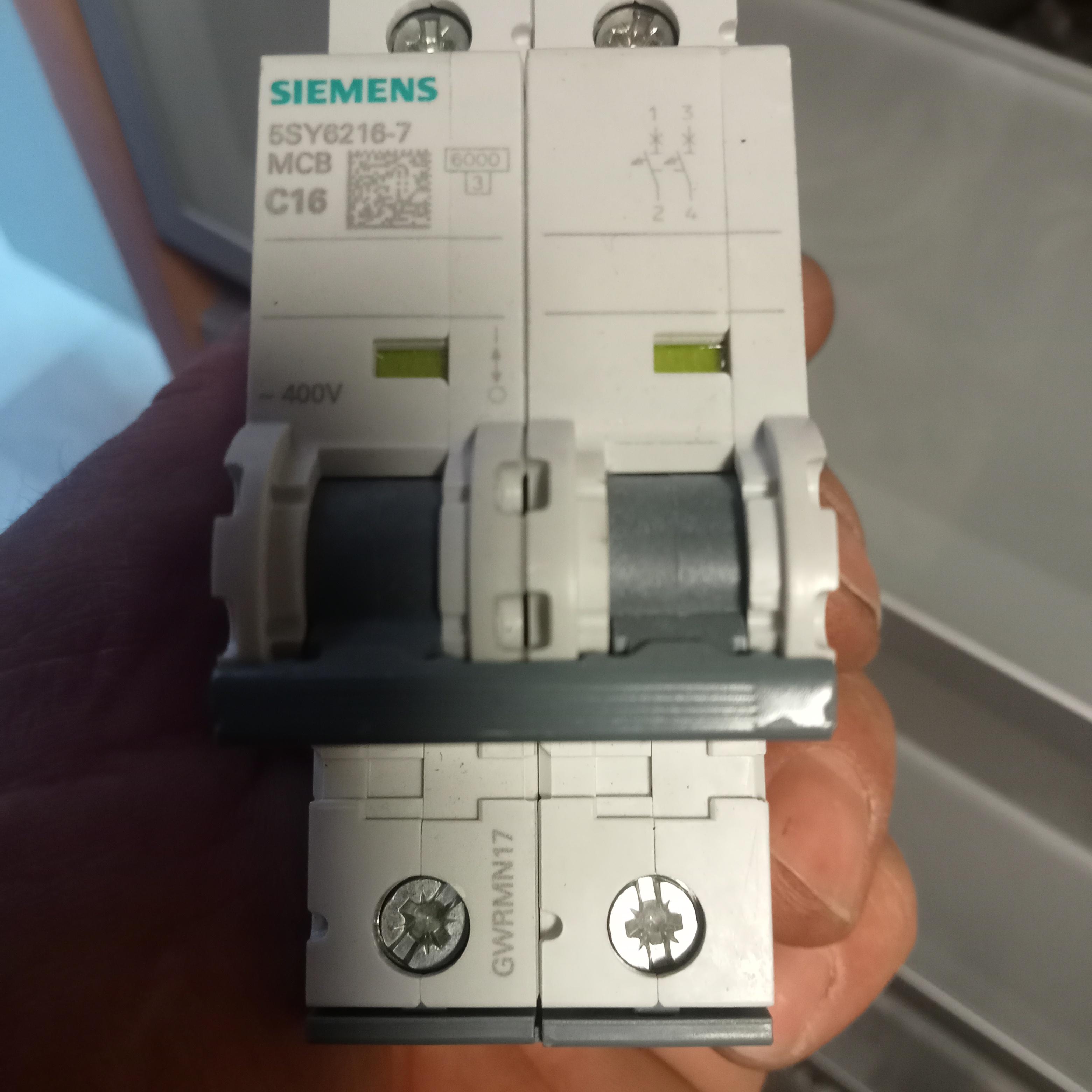

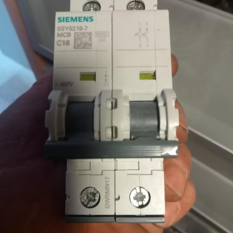

Faton n Inserito: 5 marzo 2022 Segnala Inserito: 5 marzo 2022 Ciao tutti volevo chiedere se potrei usare questo come Salva vita è classe A per proteggere vari line con magnetotermici uscita di questo farei un c16 prese un C16 cucina un C16 forno un C16 WC un C10 Luce un'C16 caldaia un C10 frigo potenza Enel 3kw spero che sono stato chiaro grazie
Faton n Inserita: 15 marzo 2022 Autore Segnala Inserita: 15 marzo 2022 Non so se ho chiesto qualcosa che non ha senso ma non ho ricevuto ancora nessuna risposta comunque vi ringrazio stesso
Ivan Botta Inserita: 15 marzo 2022 Segnala Inserita: 15 marzo 2022 Tranquillo, non hai chiesto nulla di male, probabilmente nessuno ha saputo aiutarti, vediamo ora se qualcuno risponde.
reka Inserita: 16 marzo 2022 Segnala Inserita: 16 marzo 2022 Quel magnetotermico differenziale va bene ma con tutte le linee che vuoi fare io ne vedrei meglio più di uno di differenziale
mrgianfranco Inserita: 16 marzo 2022 Segnala Inserita: 16 marzo 2022 Il 5/3/2022 alle 18:18 , Faton n ha scritto: Ciao tutti volevo chiedere se potrei usare questo come Salva vita è classe A per proteggere vari line con magnetotermici uscita di questo farei un c16 prese un C16 cucina un C16 forno un C16 WC un C10 Luce un'C16 caldaia un C10 frigo potenza Enel 3kw spero che sono stato chiaro grazie Non sempre sezionare parecchio l 'impianto è sinonimo di buon lavoro devi anche sezionare con logica...leggo un c16 wc...però il wc se hai linea luci fatta con 1,5 mmq dovresti proteggerlo con un c10....lo stesso c10 per un frigo...ma se il frigo è su presa bipasso 10/16 con alimentazione 2,5 mmq va bene il c16 ..per quanto concerne avere più differenziali non lo vedo utile invece ma solo una spesa inutile
piergius Inserita: 16 marzo 2022 Segnala Inserita: 16 marzo 2022 Attualmente si installano almeno 2 Differenziali Esempio : Uno per Luce + MagnetoTermici C6÷C10 per Frigo + Servizi Essenziali Un altro per quelli C16 per Prese 16A e Grandi Elettrodomestici. Così si evita di restare al buio : le 2 Tipologie non interferiscono tra loro in caso di Dispersioni causate tipicamente dai Carichi di maggior Potenza. Buon pomeriggio !
Faton n Inserita: 16 marzo 2022 Autore Segnala Inserita: 16 marzo 2022 Vi ringrazio tutti per risposte si è vero dovrò mettere un differenziale per le luci io intendevo su magnetotermico che un 15000 va bene o devo usare un 4500 e poi diciamo volevo mettere anche un generale quadro sarebbe meglio usare un magnetotermico o un sezionatore grazie buona giornata
piergius Inserita: 17 marzo 2022 Segnala Inserita: 17 marzo 2022 Dipende anche dalla distanza del Quadro dal Contatore : 1) se meno di 3 metri il Generale di Quadro deve essere un Magnetotermico con Potere di Interruzione minimo 6000A. 2) se più di 3 metri il Magnetotermico Generale con Potere di Interruzione minimo 6000A va messo vicino al Contatore ; il Generale di Quadro è sufficiente un Sezionatore semplice o con Fusibili . in questo 2° caso si possono usare anche Magnetotermici con Potere di Interruzione 4500A. Buona giornata !
Faton n Inserita: 17 marzo 2022 Autore Segnala Inserita: 17 marzo 2022 Piergius sei stato gentilissimo a spiegarmi grazie mille?
