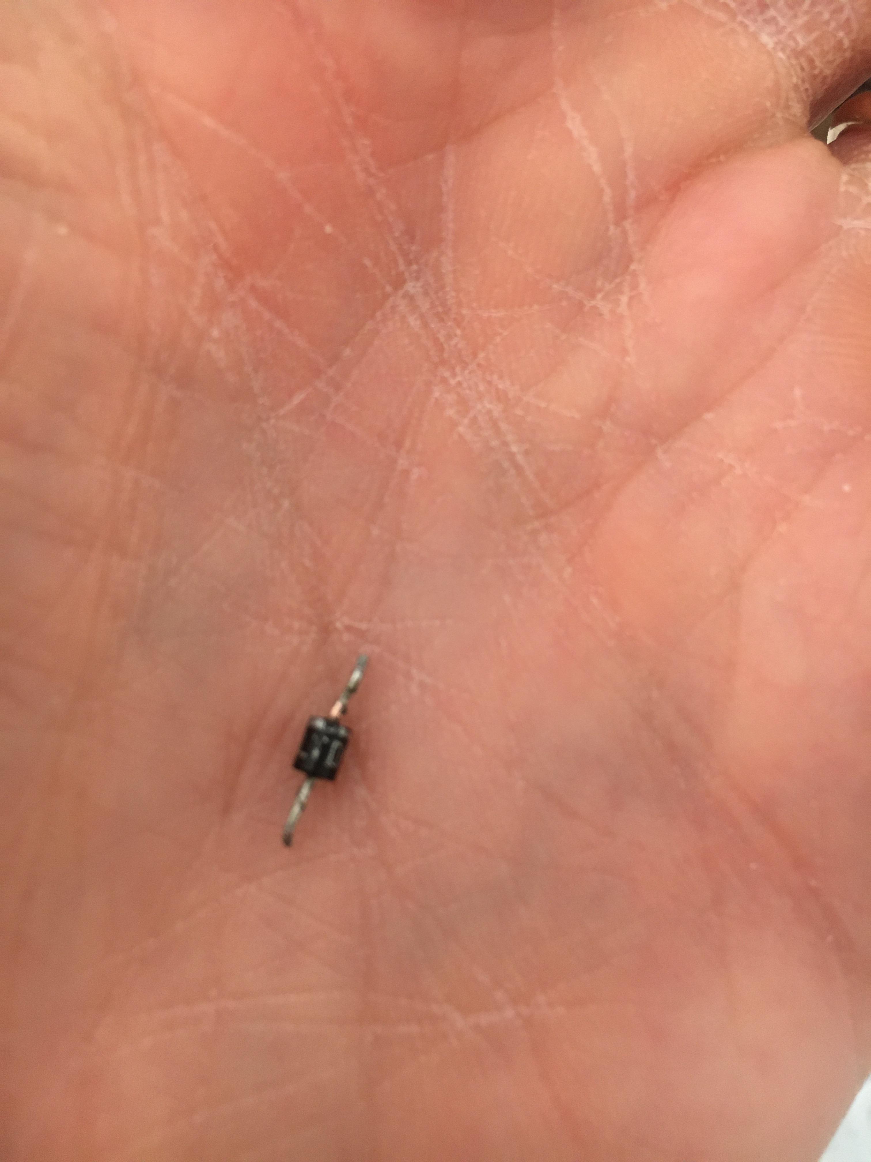

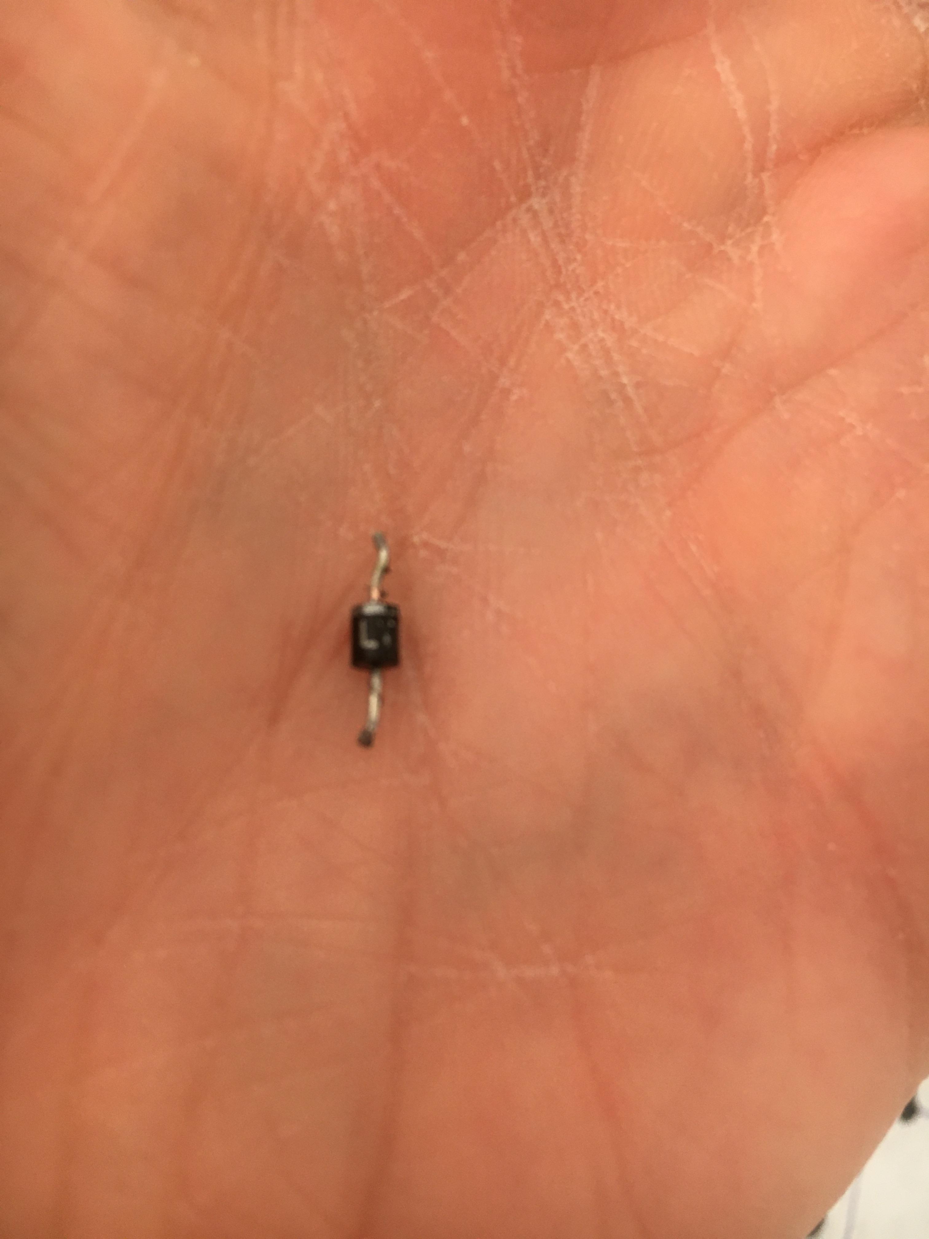

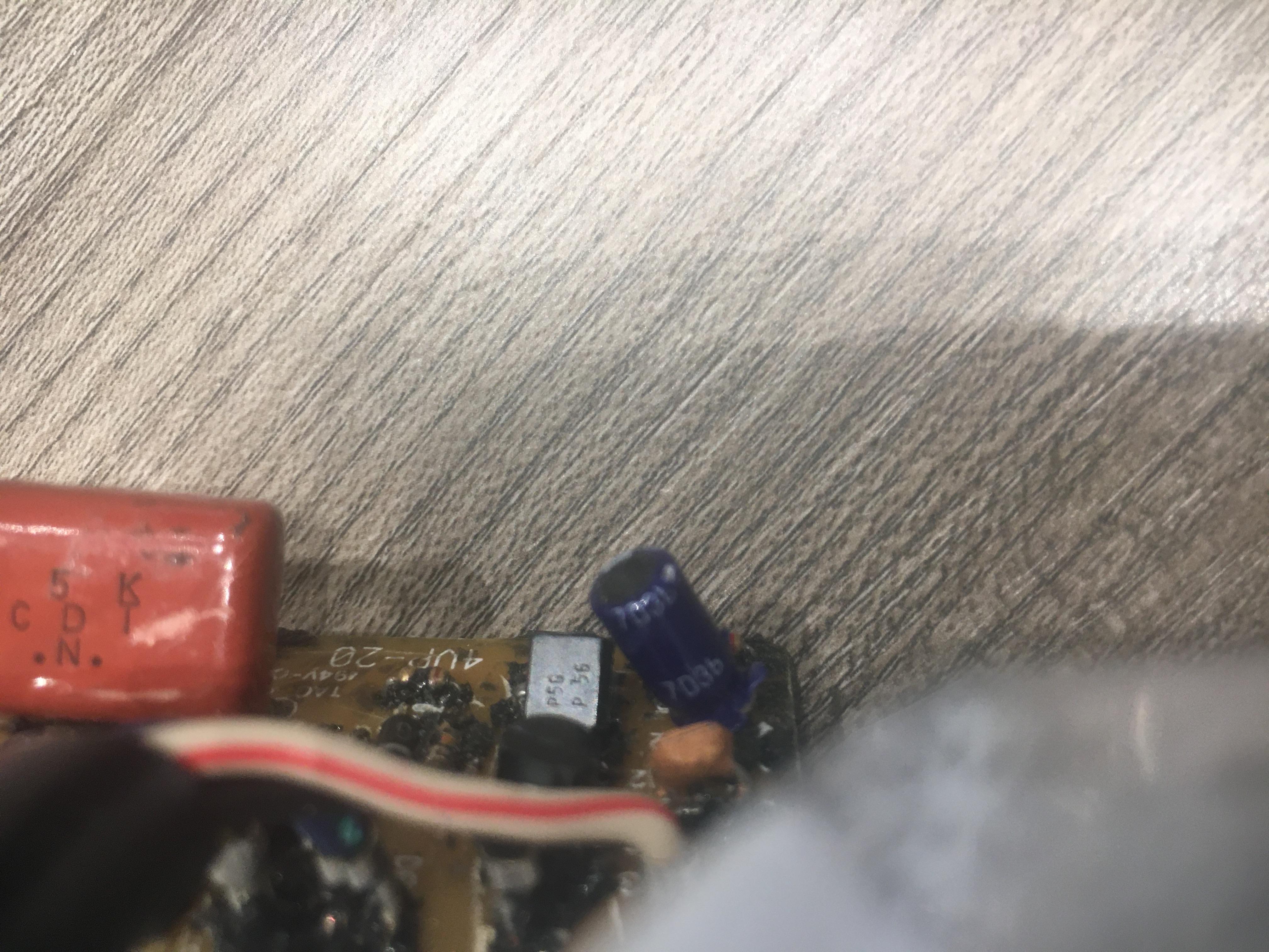

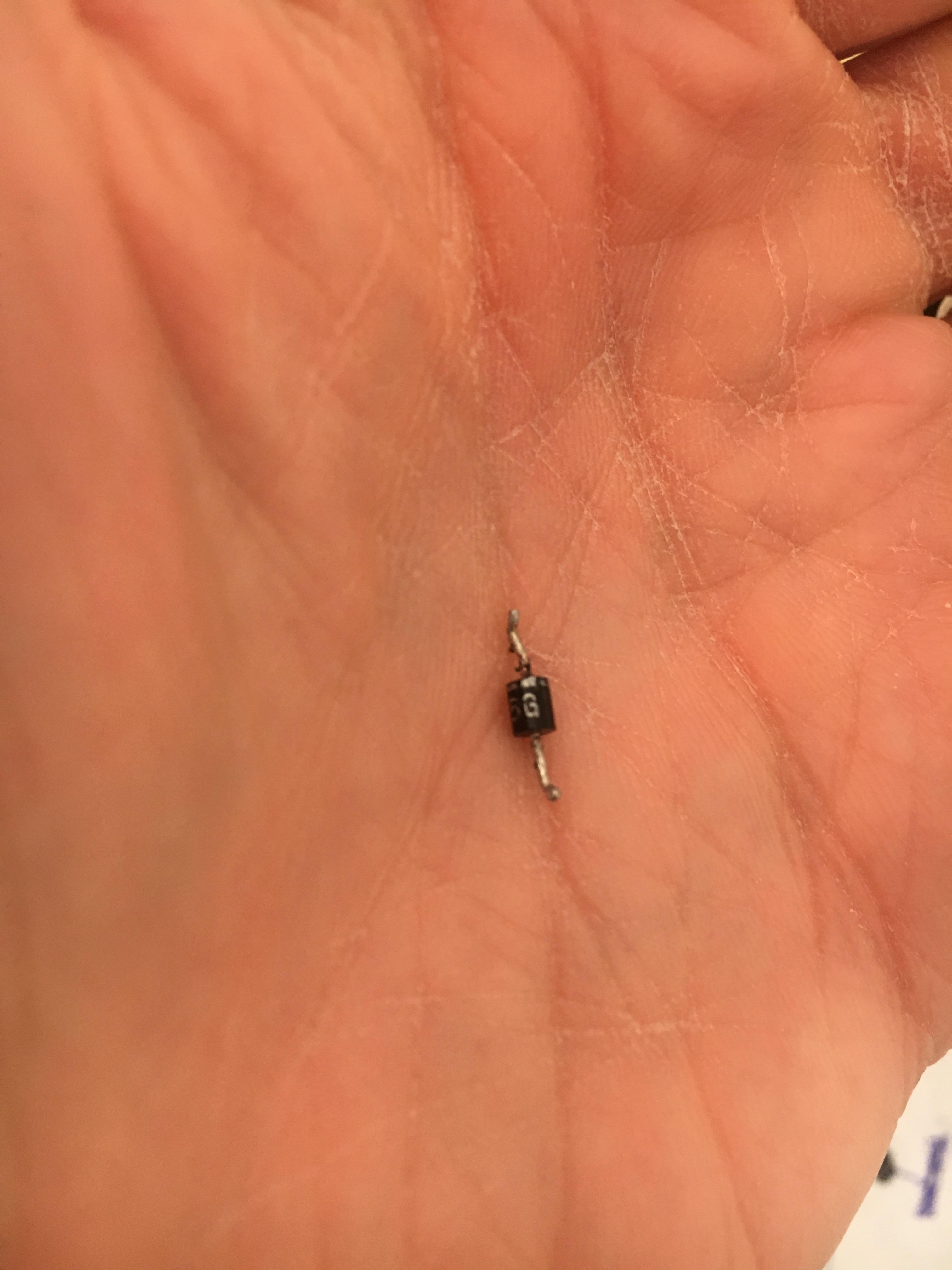

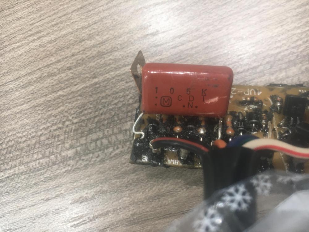

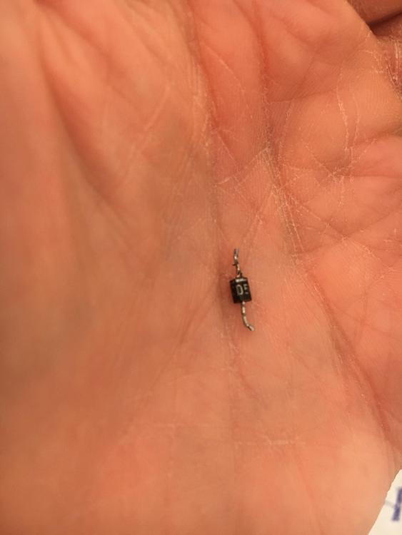

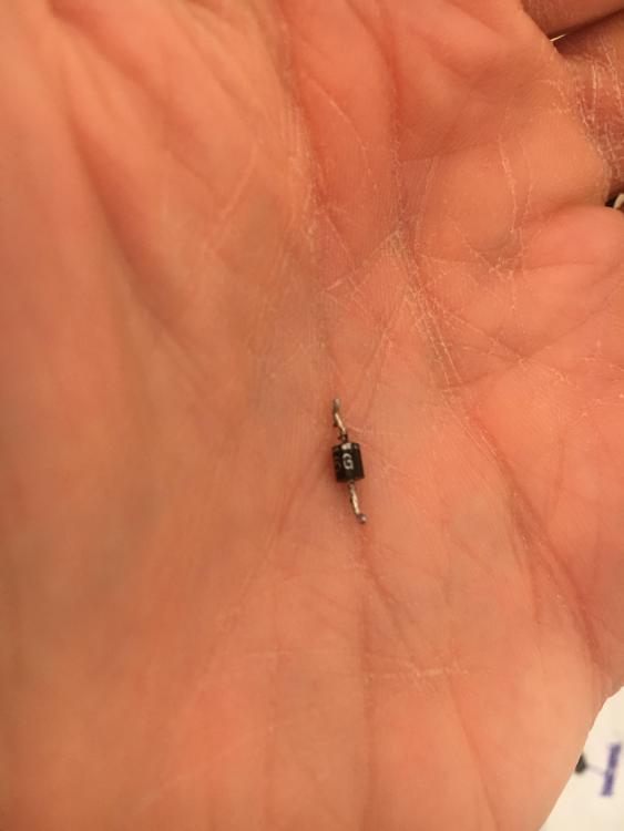

vinavil80 Inserito: 6 marzo 2022 Segnala Inserito: 6 marzo 2022 Ciao a tutti, mi si è bruciata la centralina dello scooter e prima di buttarla l’ho aperta …. e con MOOOOLTA PAZIENZA ho tolto tutta la resina scoprendo i vari componenti. L’idea è di rifarla completamente con componenti nuovi visto la semplicità del circuito e il costo della nuova. Tutto facile tranne per l’identificazione di una serie di diodi sulla scheda di cui non trovo info. i diodi zener presenti oltre la banda del negativo hanno stampigliato la seguente sigla: LTD5G qualcuno sa a che diodo equivalgono? grazie anticipatamente a tutti!!!
Ctec Inserita: 7 marzo 2022 Segnala Inserita: 7 marzo 2022 Penso possa essere questo, un D5G, rettificatore e non zener. Anche perché non credo che ci siano parecchi zener in una centralina così.
vinavil80 Inserita: 8 marzo 2022 Autore Segnala Inserita: 8 marzo 2022 (modificato) Hai ragione dovrebbe essere il D5G GRAZIE Modificato: 8 marzo 2022 da vinavil80 Nessuna
vinavil80 Inserita: 14 marzo 2022 Autore Segnala Inserita: 14 marzo 2022 Ho difficolta a reperire il d5g come indicato da Crec. un comparativo più commerciale? grazie a tutti
Ctec Inserita: 14 marzo 2022 Segnala Inserita: 14 marzo 2022 Potresti sostituirlo con un comunissimo 1N4007. L'originale ha una caduta diretta un po' inferiore, ma è praticamente identico
vinavil80 Inserita: 14 marzo 2022 Autore Segnala Inserita: 14 marzo 2022 GRAZIEEE Ctec! Ne approfitto … l’idea era di recuperare i transistor sul circuito ma a questo punto lo rifaccio a nuovo ma incontro difficolta nel trovare i seguenti componenti: transistor P5G P 56 condensatore poliestere 105K Mi puoi indicare i datasheet dei componenti per trovare un comparativo? grazie infinitamente
Ctec Inserita: 14 marzo 2022 Segnala Inserita: 14 marzo 2022 Da quel che trovo, potrebbe essere un SCR, sigla 03P5MG/P5G, da 800mA e 500V. A vedere qui sembra proprio lui. L'ho trovato anche in un selection guide della NEC. Potresti sostituirlo con un X0202MA 2BL2 della ST oppure un FS0103MA della Fagor (li ha RS). Il problema potrebbe essere la piedinatura. Bisognerebbe ricavare un po' di schema. Il condensatore è un semplice poliestere da 1uF della Matsushita (panasonic), probabilmente da 250Vdc, in base alle dimensioni. In teoria dovrebbe essere stampigliata anche la tensione. Altrimenti andrebbe visto con le dimensioni. Questo dovrebbe essere il datasheet della famiglia. Se è da 1uF/250V, li trovi anche qui
