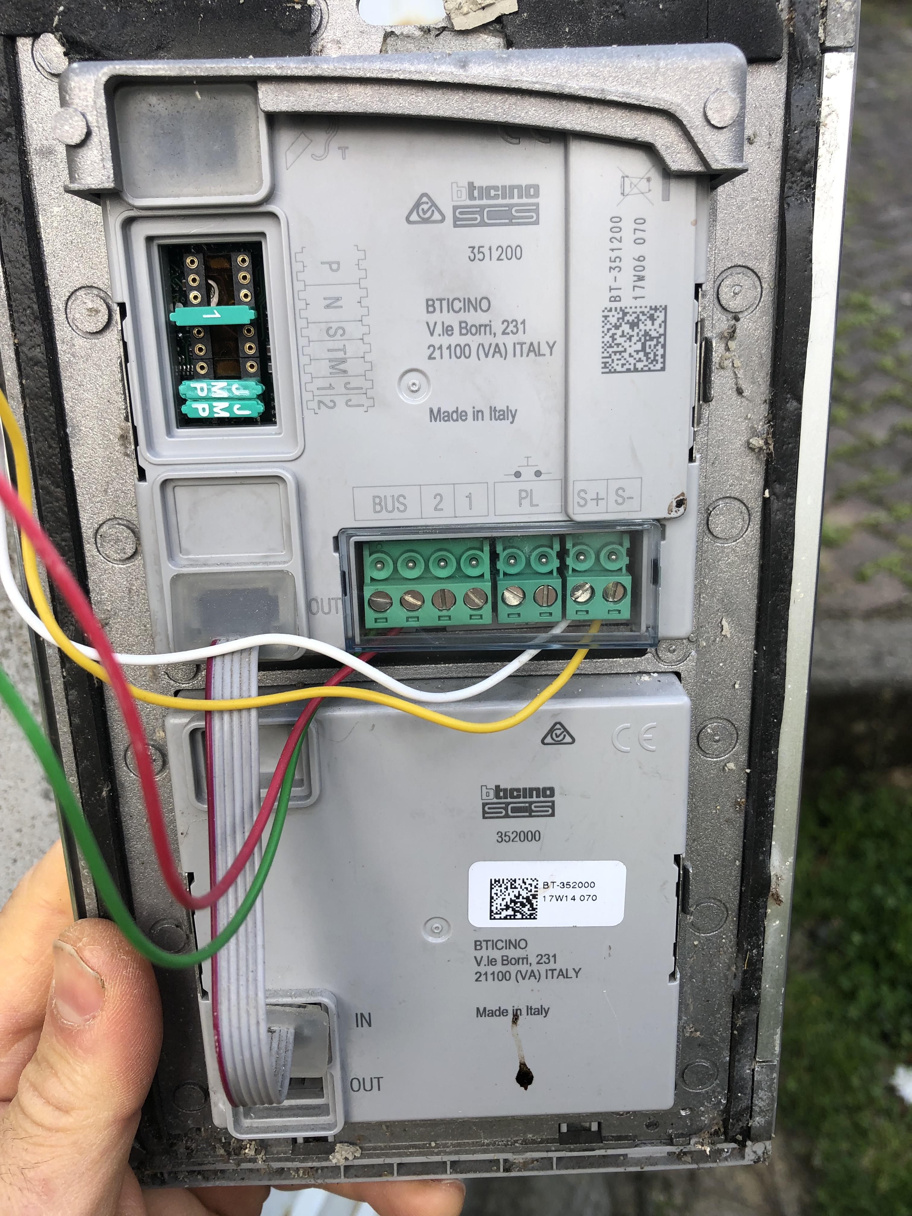

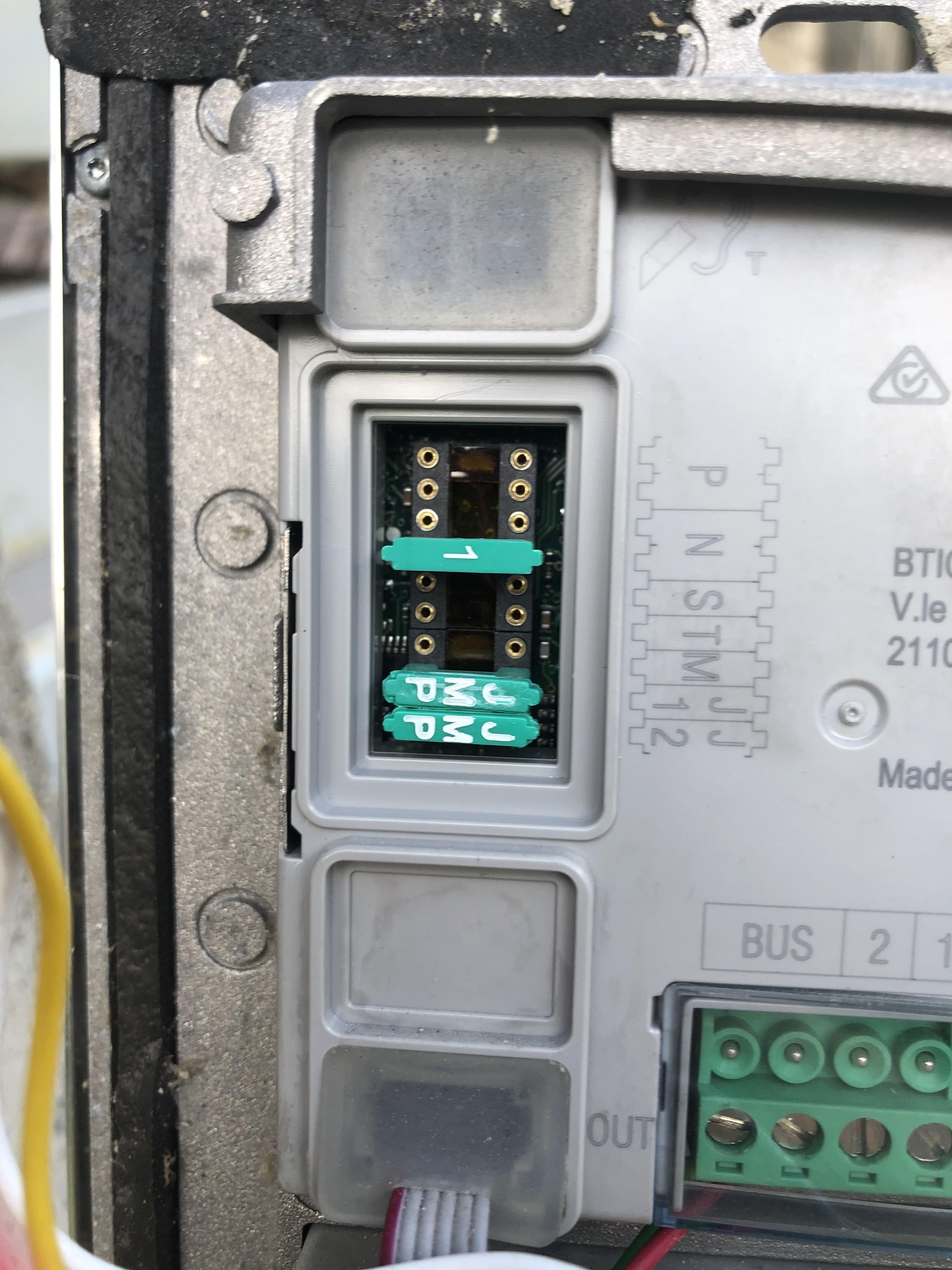

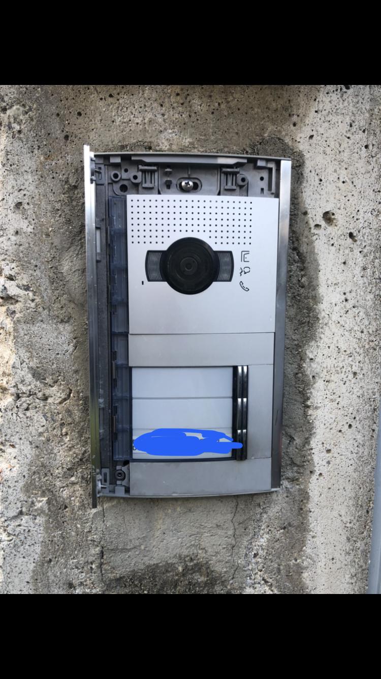

Videocitofono Bticino
Salve, su un impianto video citofonico Bticino classe 300 già funzionante, e a servizio di un appartamento, devo collegare 2 nuovi derivati interni su un’altra chiamata per il nuovo appartamento.
I nuovi posti interni sono 344682 ( classe 100).
Cime devo configurare il posto esterno per aggiungere la seconda chiamata e come configurare i derivati di cui sopra entrambi  per la nuova chiamata?
Maurizio Colombi
Vincenzo, dovremmo sapere com'è configurato attualmente il posto esterno e che tipo di pulsantiera è stata utilizzata.
Ok, domani se riesco passo e prendo tutte le info necessarie. Ci aggiorniamo
Maurizio Colombi
Allora, il configuratore 1 in "N" del posto esterno indica al sistema il primo posto interno che dovrà rispondere al primo pulsante dal basso.
Nel tuo caso anche il posto interno abbinato a quel pulsante avrà un configuratore 1 in "N".
Per aggiungere altri posti interni dovrai configurarli in "N" in base al pulsante a cui vuoi abbinarli (1 se il primo partendo dal basso, 2 se il secondo partendo dal basso, 3 se il terzo partendo dal basso).
Potrai anche togliere il configuratore 1 in "N" sia dal posto interno attualmente installato, sia dal posto esterno ed allora in questo caso scalerai la configurazione di un numero (nulla se il primo partendo dal basso, 1 se il secondo partendo dal basso, 2 se il terzo partendo dal basso) così facendo non dovrai comprare nessun configuratore.
Togli tensione all'alimentatore prima di collegare i nuovi interni, per avere la certezza che il sistema apprenda le nuove configurazioni.
Tutto qui!
Grazie della risposta.
Quindi o compro due configuratori con il numero 2 e li installo in N dei due derivati interni ed al posto esterno lascio tutto come è.
Oppure tolgo i configuratori col numero 1 nell’appartamento esistente e li metto nell’appartamento nuovo ed al posto esterno lascio senza configuratori N.
Esatto?
Maurizio Colombi
19 minuti fa, vinlo ha scritto:
Esatto?
Perfetto!
Scusa Maurizio, ma
mi sono dimenticato di chiederti se per collegare i monitor  ci sono derivatori video da usare o è un bus che si può collegare con morsetti nella cassetta di derivazione
Maurizio Colombi
3 ore fa, vinlo ha scritto:
ci sono derivatori video da usare o è un bus che si può collegare con morsetti nella cassetta di derivazione
Tecnicamente dovresti utilizzare il derivatore di piano 346841, ma se utilizzi l'apposito cavo 336904 (e devi utilizzarlo) non avrai problemi a collegare tutto "brutalmente" i due apparecchi al BUS con due morsetti... magari in cassetta.
Alla fine dei conti sono tre apparecchi... al limite provi senza e se va male, metti il derivatore. sono una cinquantina di euro.
Ho posato cavo UTP cat5e, quindi mi sa che prenderò il derivatore di piano.
Grazie infinite dell’aiuto Maurizio. 👍👍👍
Maurizio Colombi
20 minuti fa, vinlo ha scritto:
Ho posato cavo UTP cat5e
Quanto è lungo dal posto esterno all'ultimo apparecchio?
Maurizio Colombi
Provaci... dovresti farcela ugualmente con quel cavo.
