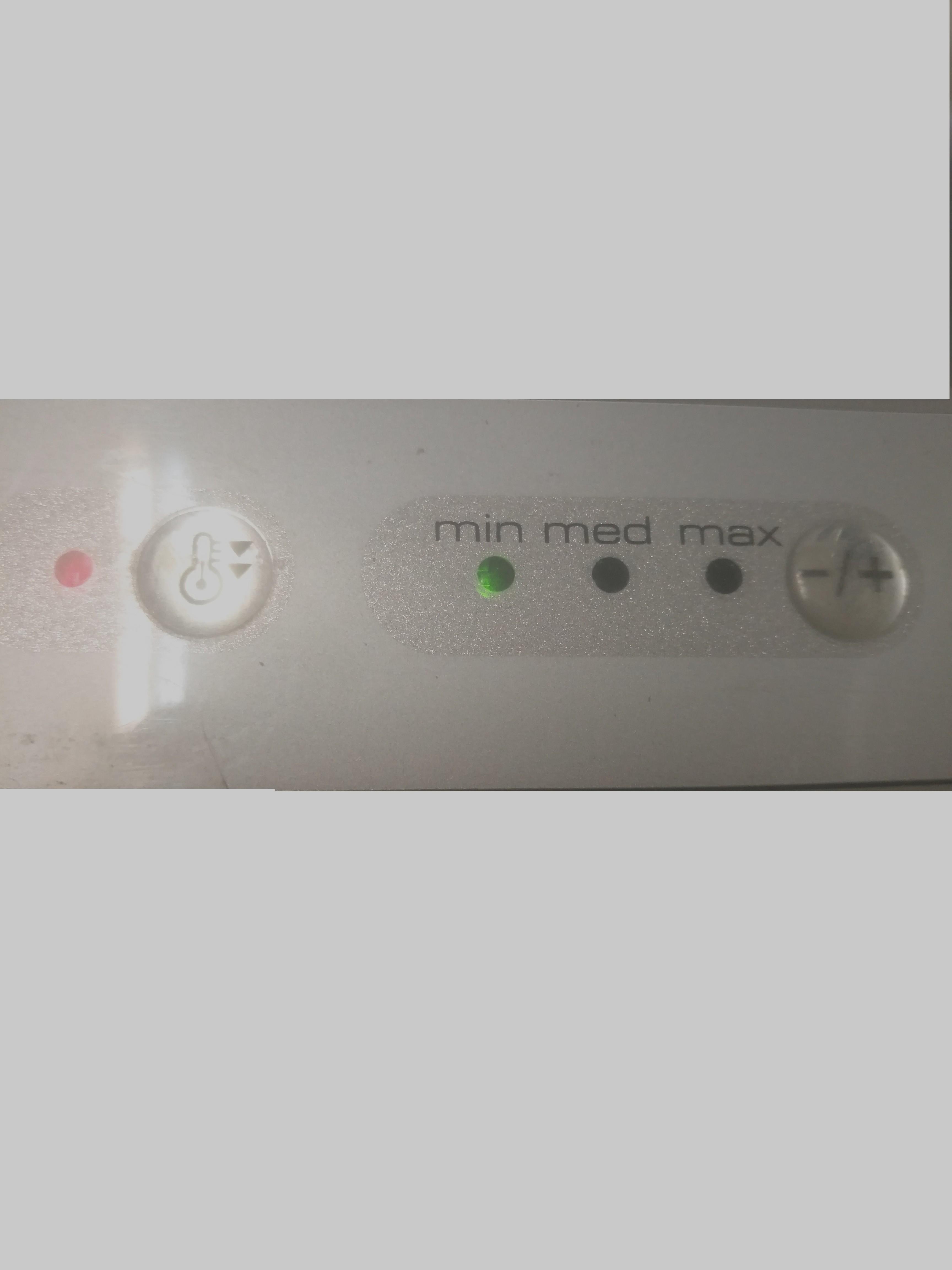

marcello12 Inserito: 7 marzo 2022 Segnala Inserito: 7 marzo 2022 salve a tutti, nel pannello sotto la porta del congelatore a parte le tre lucette che che ci sono , ci sono altri due simboli. Uno è per escludere l'allarme e l'altro è a forma di chiave con due triangolini accanto che pigiando il bottone si accende rosso e rimane acceso fino a quando non lo ripigio. Ora la mia domanda è questa: che funzione ha questo simbolo a forma di chiave nel frigo? Qualcuno me lo sa dire?
Stefano Dalmo Inserita: 7 marzo 2022 Segnala Inserita: 7 marzo 2022 (modificato) Quello è il simbolo del termometro a mercurio . Le due frecce verso giù stanno ad intendere che attivando quel pulsante si attiva una funzione super freddo che si attiva e disattiva manualmente quando si mette una quantità eccessiva di derrate da congelare . Nel tempo in cui è attivo esclude il termostato ed il frigo funziona continuamente . Modificato: 7 marzo 2022 da Stefano Dalmo
