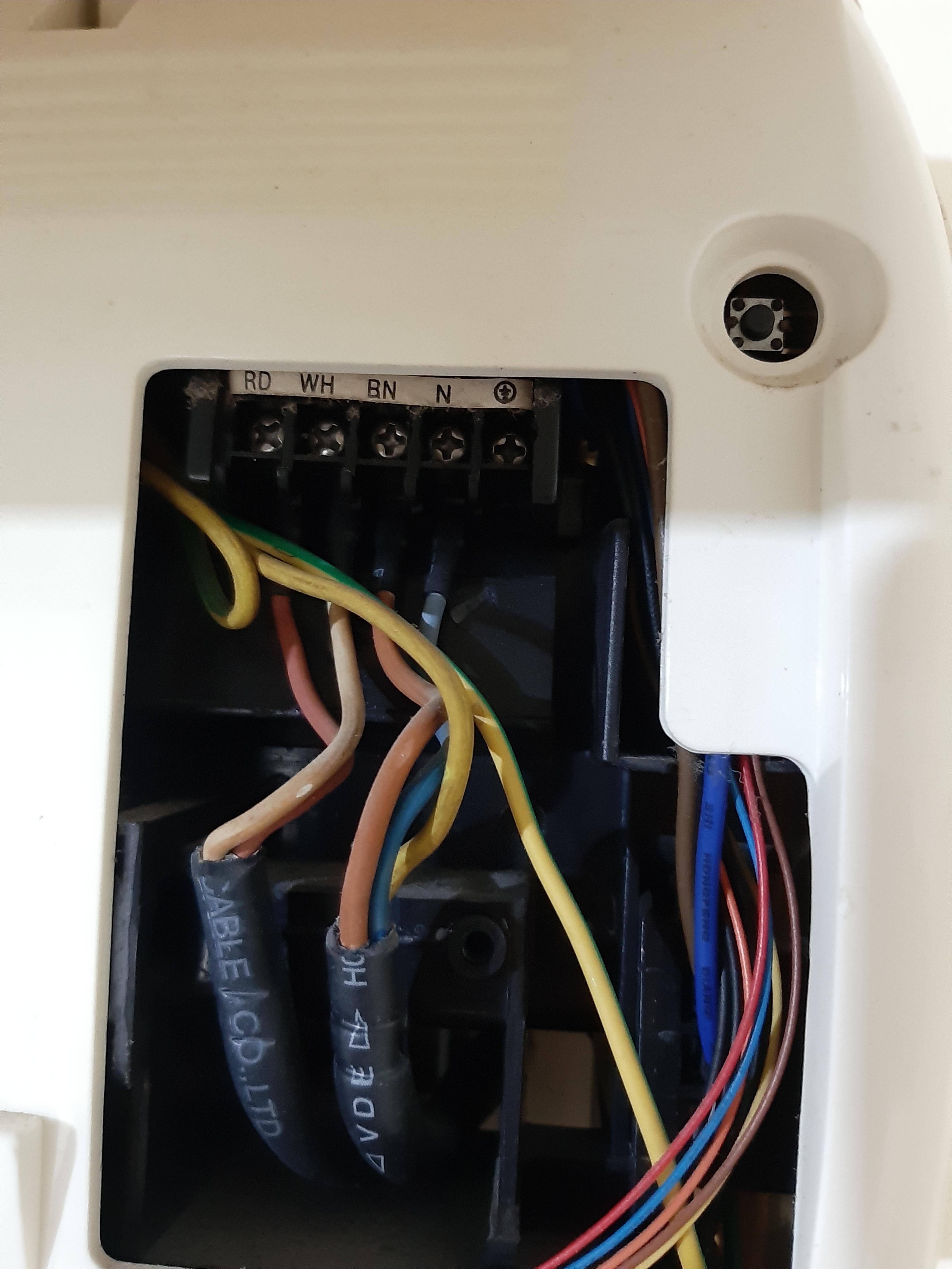

shark88 Inserito: 8 marzo 2022 Segnala Inserito: 8 marzo 2022 Buongiorno ragazzi, questo in allegato è la morsettiera della macchina interna del mio condizionatore, mi potreste spiegare la funzione di questi conduttori? non dovrebbero essere solo 3? quali sono quelli di alimentazione 220v?
alighi Inserita: 8 marzo 2022 Segnala Inserita: 8 marzo 2022 (modificato) alimentazione forse sono quel cavo blu e marrone piu grossi che vedi a dx i cavi sulla morsettiera sembrano quelli di collegamento unita interna con l'esterna (sempre se sei sicuro che l'alimentazione avvenga sullo split e non su unità esterna) la funzione dei cavi dipende dal tipo di macchina e dalla marca e modello che tu non hai messo Modificato: 8 marzo 2022 da alighi
Stefano Dalmo Inserita: 8 marzo 2022 Segnala Inserita: 8 marzo 2022 Marca e modello ? I cavi LN li trovi nell'unità esterna . Magari da lì sarà più semplice individuare i cavi di alimentazione di quella interna .o seguendo lo schema elettrico.
shark88 Inserita: 8 marzo 2022 Autore Segnala Inserita: 8 marzo 2022 7 ore fa, alighi ha scritto: alimentazione forse sono quel cavo blu e marrone piu grossi che vedi a dx i cavi sulla morsettiera sembrano quelli di collegamento unita interna con l'esterna (sempre se sei sicuro che l'alimentazione avvenga sullo split e non su unità esterna) la funzione dei cavi dipende dal tipo di macchina e dalla marca e modello che tu non hai messo credo che sicuramente l'alimentazione sta sull'unità esterna ma volevo sapere quali sono quelli che alimentano lo split
click0 Inserita: 8 marzo 2022 Segnala Inserita: 8 marzo 2022 c'è lo schema elettrico sul retro del portellino di chiusura?
Stefano Dalmo Inserita: 8 marzo 2022 Segnala Inserita: 8 marzo 2022 5 ore fa, shark88 ha scritto: credo che sicuramente l'alimentazione sta sull'unità esterna ma volevo sapere quali sono quelli che alimentano lo split Non me ne volere ,ma Continui a non mettere ne Marca e modello ne una foto dei collegamenti fatti nell'unità esterna , ma vuoi risposte certe . Scusa , ma non ti capisco ,. Pensi che abbiamo la sfera di cristallo ! Ci sono decine di marche dove ogniuna usa un suo specifico collegamento . O posti la marca è il modello ,o posti lo schema o posti le foto dei collegamenti tra le due unità ,altrimenti sarà difficile o impossibile risponderti .
opazzo Inserita: 11 marzo 2022 Segnala Inserita: 11 marzo 2022 Il 8/3/2022 alle 16:22 , shark88 ha scritto: volevo sapere quali sono quelli che alimentano lo split quasi sicuramente sono quelli blu/marrone con il gialloverde, ma onde evitare brutte sorprese basta un tester in volt alternata e metti i puntali su N e BN e vedi se c'è la 220 volt.
