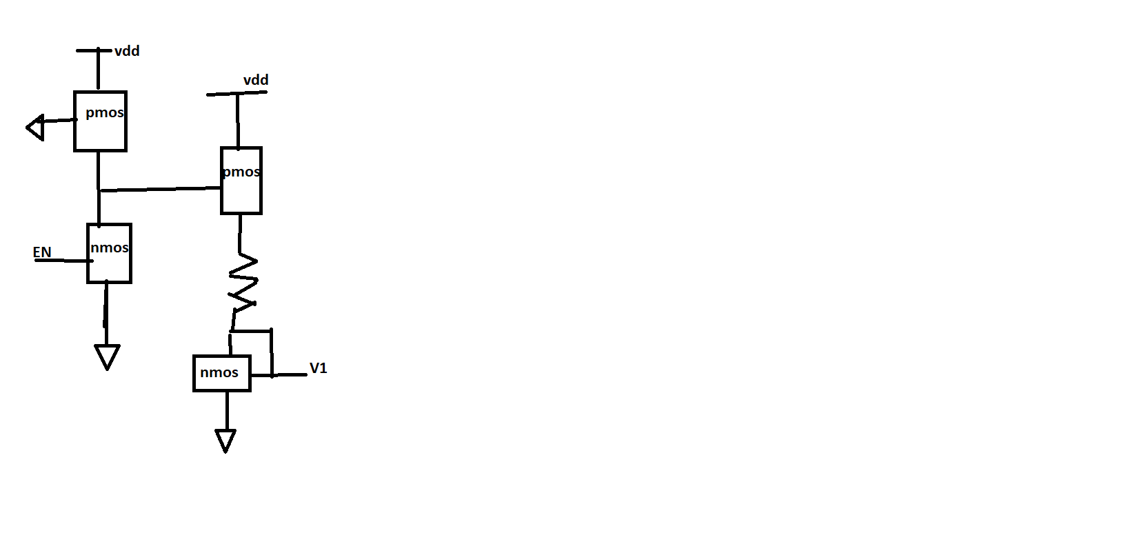

markgerr Inserito: 8 marzo 2022 Segnala Inserito: 8 marzo 2022 Ciao a tutti, cosa fa un circuito del genere? EN è l'ingresso
Livio Orsini Inserita: 8 marzo 2022 Segnala Inserita: 8 marzo 2022 Potrebbe esserre lo stadio finale di un amplificatore; magari disegnato in modo più regolare e con qualche indicazione in più, si potrebbe essere più esaustivi.
Ctec Inserita: 8 marzo 2022 Segnala Inserita: 8 marzo 2022 V1 cosa è? L'uscita? Indica i g, d, s sui mos, così forse si capisce di più, se non vuoi disegnarlo con simboli standard. E quel triangolo al pmos in alto a sinistra cosa sarebbe? La massa?
gabri-z Inserita: 8 marzo 2022 Segnala Inserita: 8 marzo 2022 (modificato) 23 minuti fa, Ctec ha scritto: E quel triangolo al pmos in alto a sinistra cosa sarebbe? Il moderno GND verso gli USA....(Ovest intendevo dire....) Modificato: 8 marzo 2022 da gabri-z
markgerr Inserita: 9 marzo 2022 Autore Segnala Inserita: 9 marzo 2022 (modificato) Ricarico l'immagine più completa in modo che spero si capisca meglio. In particolare dovrei capire come si comporta. Inoltre per cosa sta half e common? I segnali EN, x,y sono input. out+ e out- le uscite. Il triangolo sono i ground indicati con gnd. (Non so se si legge l'immagine per la qualità, comunque i mos collegati a vdd sono PMOS , i restanti sono NMOS Ho aggiunto alcuni pezzi di circuito che nella domanda di partenza non c'erano perchè in questo modo credo si possa avere una migliore comprensione. Il circuito di partenza nella domanda che avevo posto è nel blocco COMMON Grazie mille a tutti Modificato: 9 marzo 2022 da markgerr
Livio Orsini Inserita: 9 marzo 2022 Segnala Inserita: 9 marzo 2022 I link che hai messo non funzionano, controllali. Questi danno errore 404 Not Found
markgerr Inserita: 9 marzo 2022 Autore Segnala Inserita: 9 marzo 2022 cioè non si leggono le immagini? perchè a me le visualizza correttamente
Riccardo Ottaviucci Inserita: 9 marzo 2022 Segnala Inserita: 9 marzo 2022 1 ora fa, markgerr ha scritto: cioè non si leggono le immagini? perchè a me le visualizza correttamente le vedi perchè il link porta al tuo PC,dove sono custodite le foto
