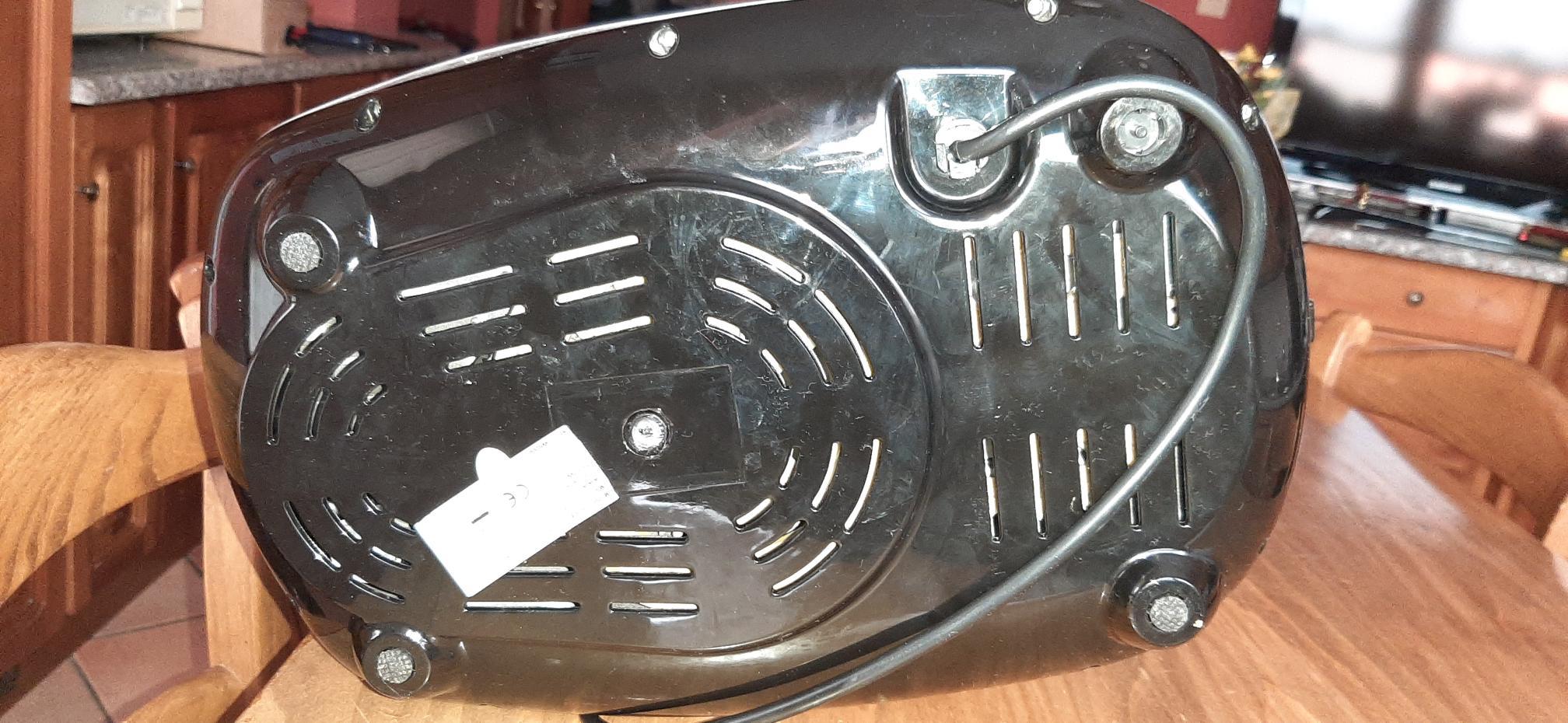

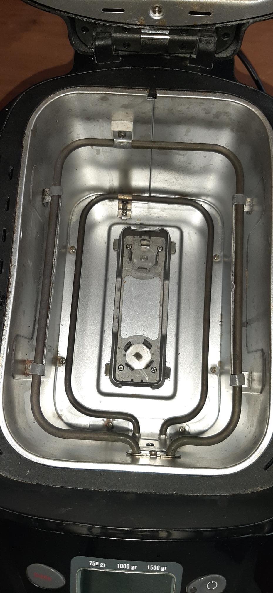

Macchina del pane Moulinex OW600033 fa saltare il differenziale di casa
Pomino
Ho cercato nel forum se qualcuno si era già ritrovato con questo problema (salta il differenziale quando inizia la fase di cottura) e ho letto diversi post che lamentano problemi simili , imputabili tendenzialmente alle dispersioni sulle resistenze.
In un post ho letto anche che potrebbe anche incidere il fatto di invertire il fase e il neutro sulla spina.....
Il mio problema adesso è ancora di arrivare a smontare questa macchina per testare queste resistenze.
Ho tolto tutte le viti nella parte sottostante e rimane solo più un tappino, sotto l'etichetta argentata, che non so se deve essere scardinato oppure non c'entra niente con l'apertura della macchina.
Se, invece , servisse smontare la parte interna al forno per arrivare ai capi delle resistenze, se qualcuno lo sa e può farmelo sapere lo ringrazio in anticipo.
Allego le foto.
Link al commento
Condividi su altri siti
