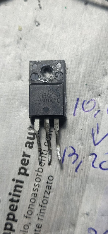

Equivalente SJMN11A70
Buona sera,
come equivalente di questo componente (SJMN11A70)
Ho trovato l' SPP 11N60C3 INF MOSFET, CoolMOS, 600 V, 11 A, RDS(on) 0,34 Ohm, TO-220 (qui sotto il link)
https://secure.reichelt.com/it/it/mosfet-coolmos-600-v-11-a-rds-on-0-34-ohm-to-220-spp-11n60c3-inf-p219268.html?&nbc=1
Siccome l'originale ha il package isolato (TO 220 F), mentre quello che vorrei acquistare io è il classico TO 220, ovviamente mi premurerei di acquistare anche i pad isolanti...
Ad ogni modo, vi lascio i datasheet sia dell'uno che dell'altro per completezza e per facilitarvi il lavoro...
Datasheet SJMN11A70 https://datasheetspdf.com/pdf-file/1329571/KODENSHIKOREA/SJMN11A70I/1    (ho trovato solo quello con il package diverso - il TO220 F non si trova
Datasheet SPP 11N60C3 INF https://cdn-reichelt.de/documents/datenblatt/A200/JXSPP-11N60XX_E.pdf
La domanda è: posso rimpiazzare l'SJMN11A70 con l' SPP 11N60C3 INF ???
Se no, invece, con quale potrei rimpiazzarlo? Grazie mille in anticipo!
