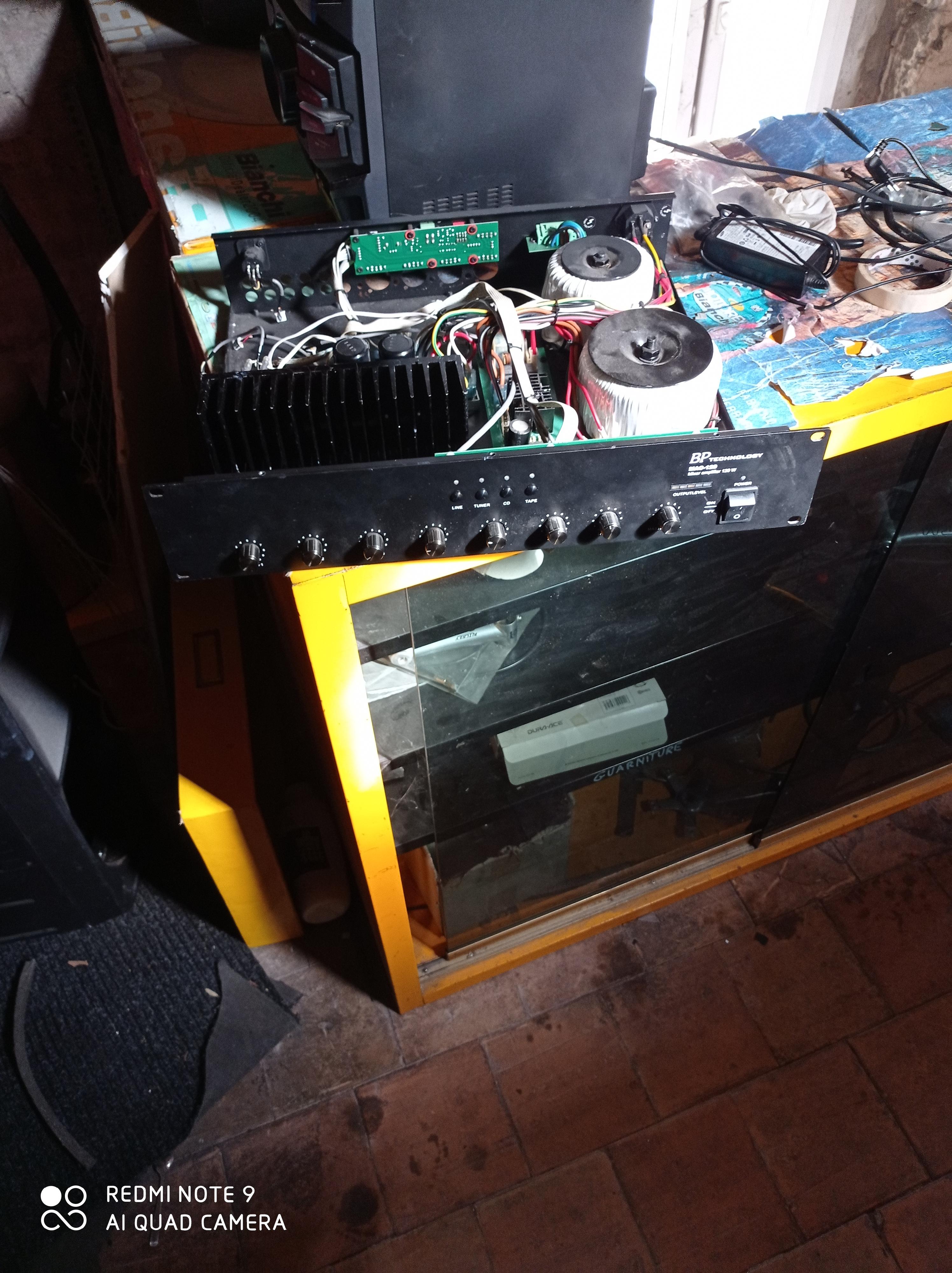

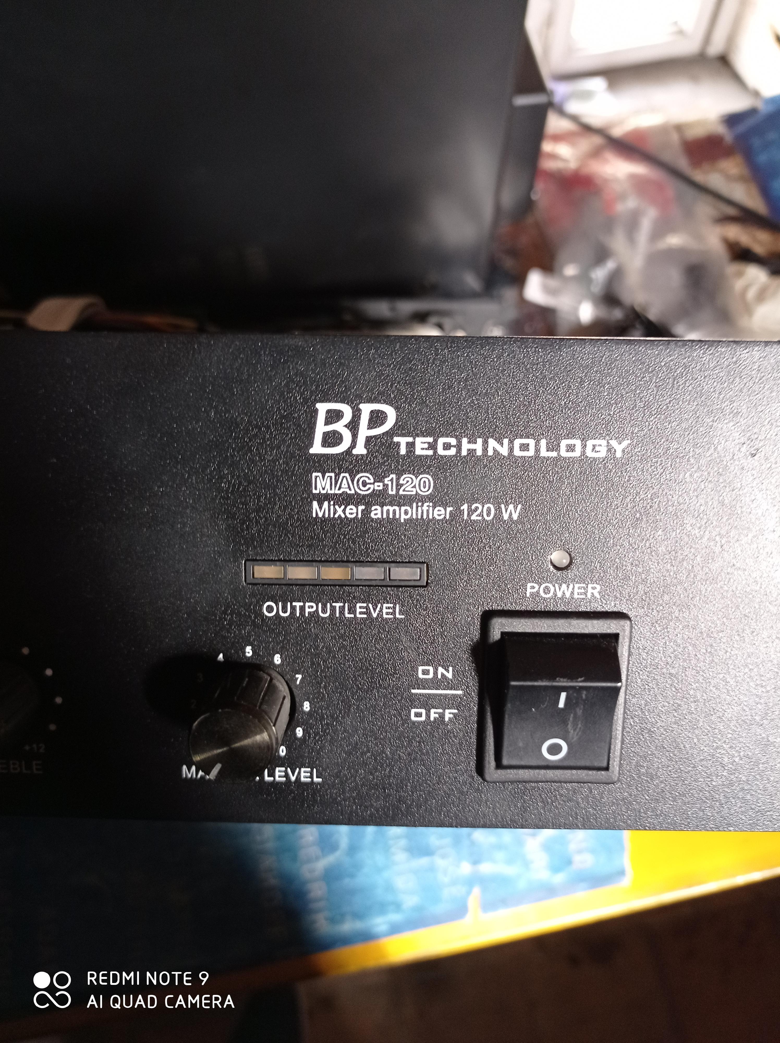

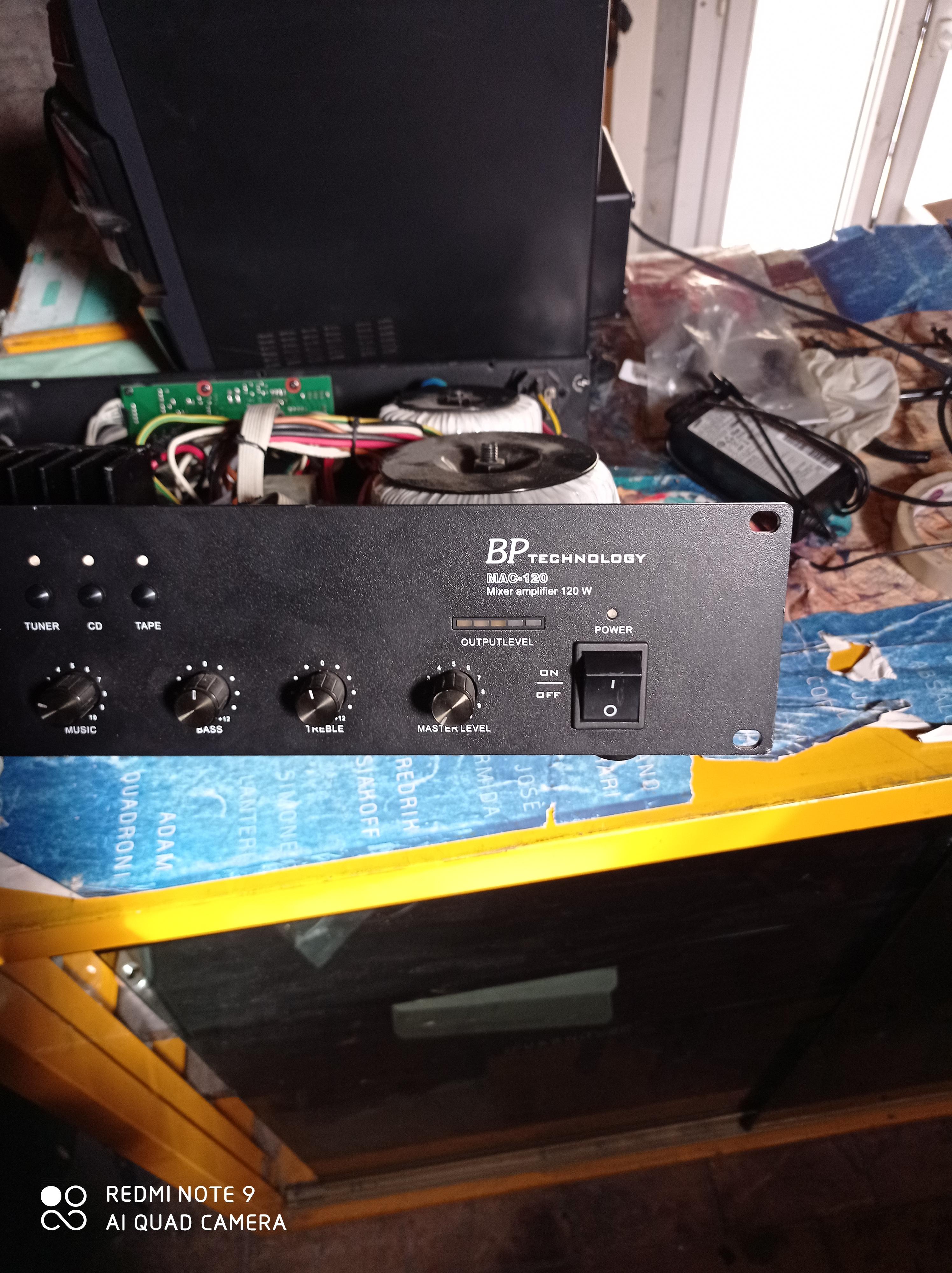

Cerco schema amplificatore PA marca bp tecnology MAC 120
 Ciao ! Cercavo lo schema di un amplificatore 100 volt per uso PA
Di marca Blue print "bp "tecnology MAC 120 IMG_20220308_123909.thumb.jpg.142d3fd4cbb83bf9351d8293a6ecb35e.jpgtecnology MAC 120
Provo mettere le foto per semplificare
Grazie.
IMG_20220308_123855.thumb.jpg.bcce4081830959ff58f0894d4888b700.jpgIMG_20220308_123849.thumb.jpg.1707e1d622f2250fe83379fc99642186.jpg
grazie.
Ho guardato online non ho trovato nulla
Se avete uno schema vi offro un prosecco 😀😀😀
Ciao, io da buon Alpino lo berrei voletieri! A parte gli scherzi, cosa non funziona?
Quando l' ho attaccato ha fatto del fumo dalla parte PRE e ho notato che una resistenza era staccata  . Siccome sto cambiando delle resistenze e non si vedevano bene i colori mi avrebbe facilitato lo schema.
Adesso proverò farlo passare e una volta sostituite le resistenze lo accenderò col variac.
Riguardo il funzionamento non ho avuto modo di sentirlo e di testarlo perché ho spento in tempo quando ho notato qualcosa di anomalo.
comunque appena cambio le resistenze lo accendo col variac
Magari con lo schema andrei sul sicuro.
Modificato: da paolobike87
Riccardo Ottaviucci
comunque di schemi neanche l'ombra,si deve andare di esperienza
Fortunatamente sono risalito al colore delle resistenze e sostituite quelle provo col varia.
