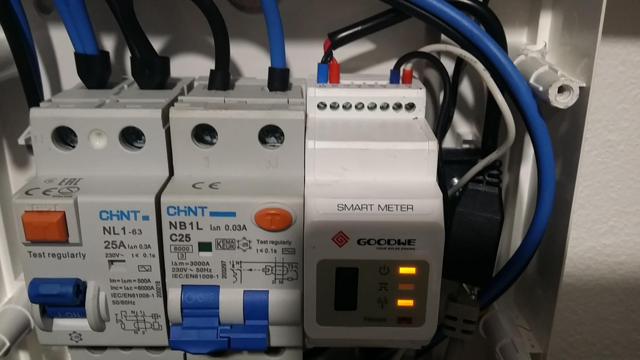

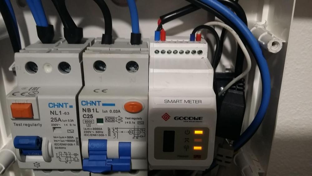

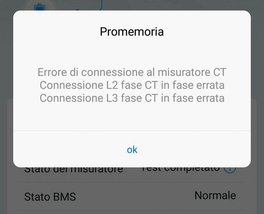

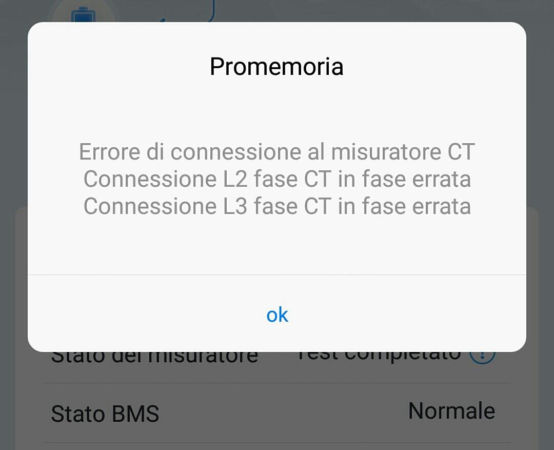

inverter goodwe eh hybrid
Bounasera  a tutti mi hanno installato un impianto fotovoltaico  di 6 kw inverter goodwe eh hybrid e 20 kw batteria byd. hmv premium
Enel hanno fatto  l allacimement
poi c'erano anche l installatore
che hanno messo a punto il impianto.
hanno fatto fatica
l impianto va in fault led rosso lampeggio (ct wiring fault)
poi sul app da errore come ce ne allegato
hanno controllato tutti i fili e dicano che sono tutti ok
forse è il Smart meter.hanno chiamato il tecnico però non c'era così sono in atesso da 3 giorni .
poi ho notato che anche se di giorno i pannelli  facevo energia anche le batteria quando usavo  vari  cose in casa controllando il contatore Quello scambiatore enel risultava che stavo consumando energia del enel e non energia dal impianto.
bohh
poi alla sera le batteria si caricavano dalla rete enel
comunque  secondo loro i fili sono attaccati  bene e per loro forse è il Smart meter .
io ho fatto il 110.
adesso l impianto e spento.
stavo pensando  di chiamare un altro tecnico per un altro parere.
  • 9 months later...
avete visto se la bobbina del dds è inserita regolarmente??
