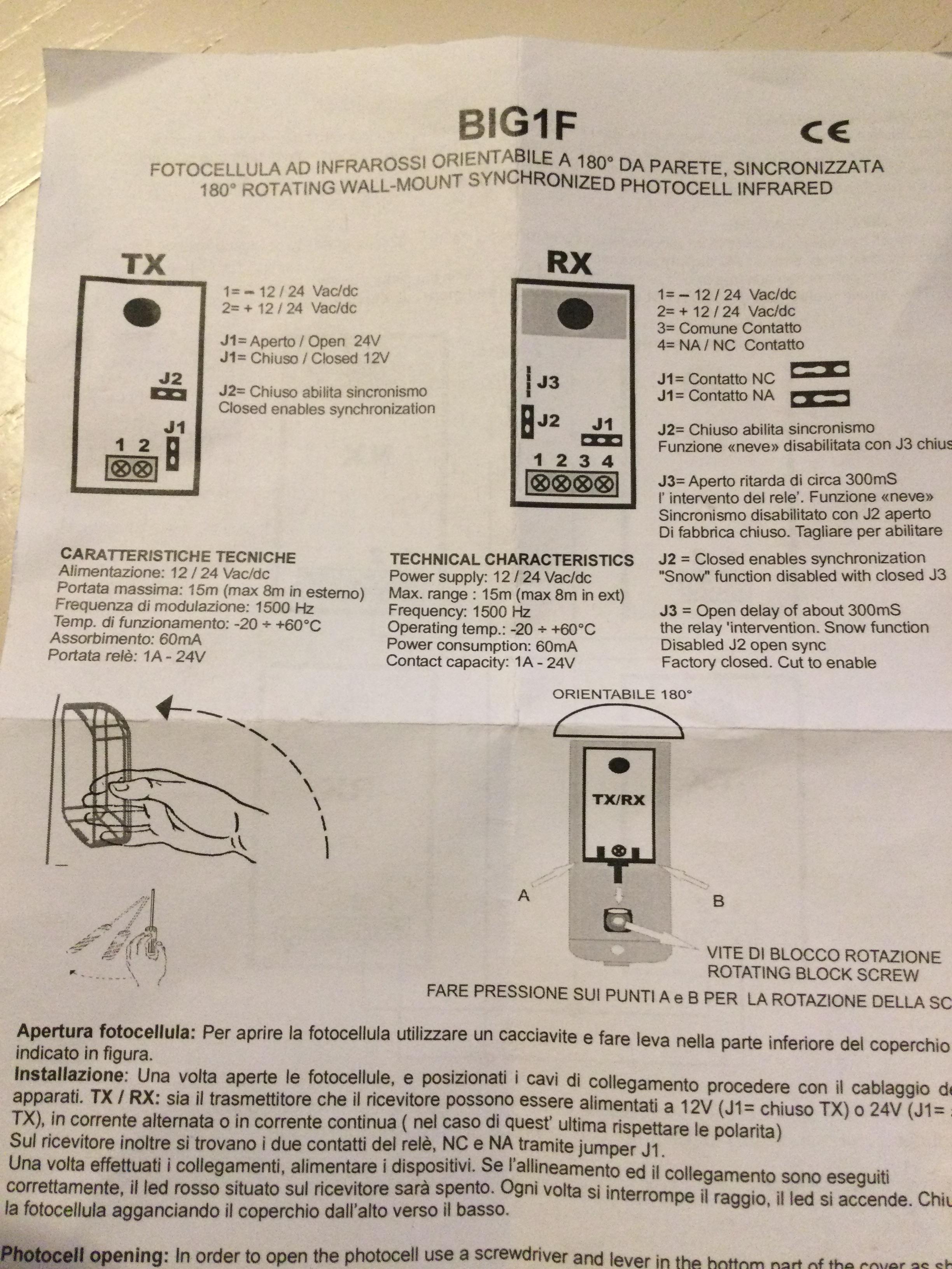

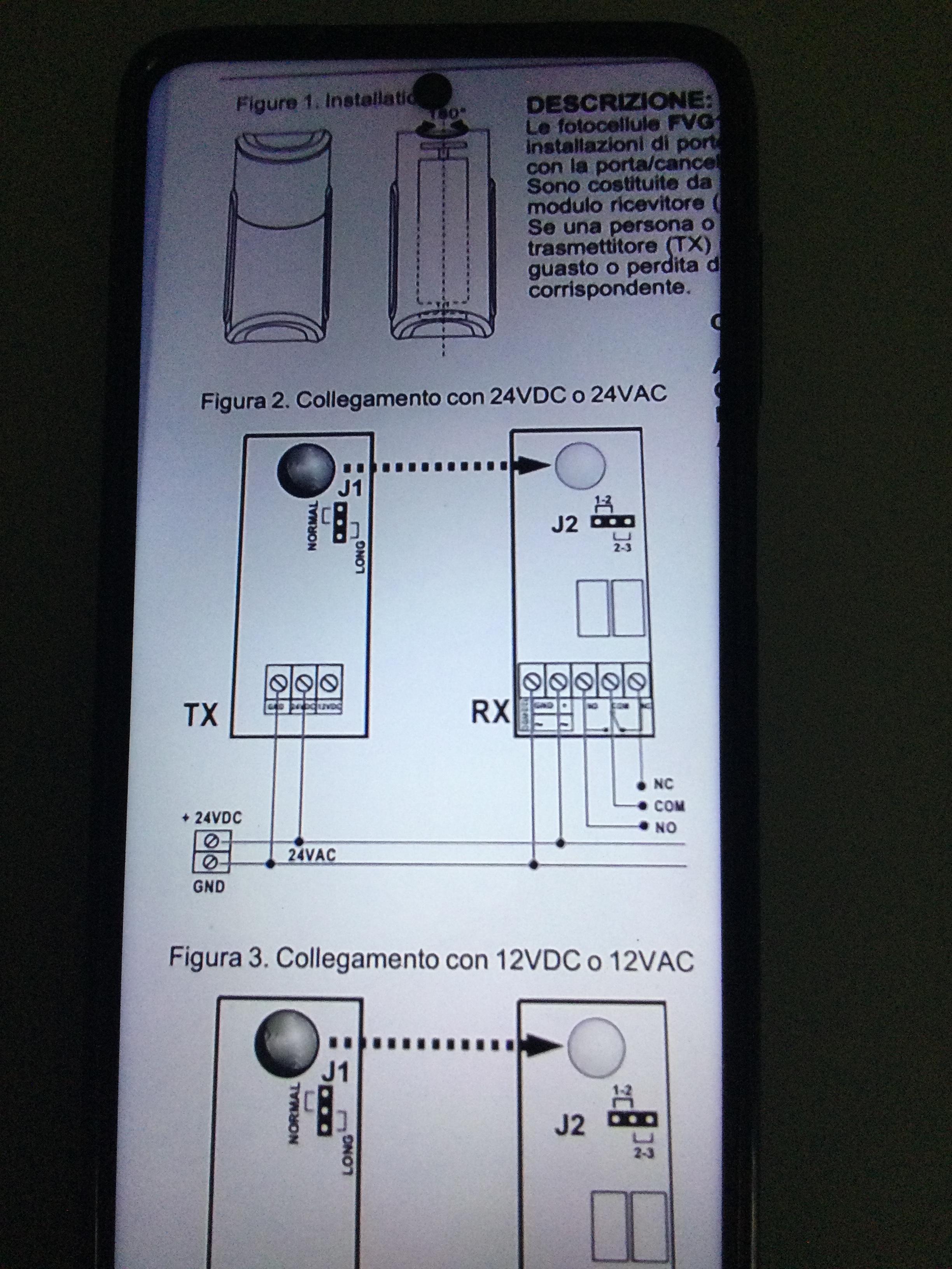

cieffe1949 Inserito: 9 marzo 2022 Segnala Inserito: 9 marzo 2022 Salve, dovrei collegare una coppia di fotocellule all’operatore FAAC D600 della basculante. Il manuale indica i conseguenti collegamenti della TX: 1 al -FSW e il 2 al +24 V, e RX: 2 al FSW, 3 e 4 al -24v, il 5 al +24v. Questi collegamenti sono diversi di alcune fotocellule che ho trovato online, che prevedono i collegamenti di entrambe solo al negativo è positivo 24v. Si possono adattare al mio operatore o no? Grazie a chi avrà voglia di rispondermi. Federico
mrgianfranco Inserita: 9 marzo 2022 Segnala Inserita: 9 marzo 2022 (modificato) utilizzi fotocellule faac ?perchè se usi altri marchi potrebbero non corrispondere i morsetti vedo che in quello schema l alimentazione del RX son i morsetti 5 e 4 ...avrebbero potuto numerare uguali al TX..comunque dovrebbe essere del TX 1e2 negativo e positivo mentre del RX 5 e 4 positivo e negativo 3,2,1 dovrebbero essere C,NC.NA a questo punto tutte le fotocellule in commercio hanno l'alimentazione e un contatto in scambio quindi per risponderti si..dovrebbero essere compatibili col tuo operatore! Modificato: 9 marzo 2022 da mrgianfranco
cieffe1949 Inserita: 9 marzo 2022 Autore Segnala Inserita: 9 marzo 2022 Grazie mrgianfranco per la tua disponibilità. Vorrei mettere le Dieffematic FVG180 fig. 2
Roberto Garoscio Inserita: 9 marzo 2022 Segnala Inserita: 9 marzo 2022 La TX come alimentazione deve prendere il - 24Vdc da -TX FSW se intendi utilizzare il fail safe, se non lo utilizzi la puoi collegare in parallelo con la RX tra -24 e +24.
mrgianfranco Inserita: 11 marzo 2022 Segnala Inserita: 11 marzo 2022 Ricorda di configurare i Jumper!
cieffe1949 Inserita: 13 marzo 2022 Autore Segnala Inserita: 13 marzo 2022 Grazie ancora. Molto gentile!
cieffe1949 Inserita: 18 marzo 2022 Autore Segnala Inserita: 18 marzo 2022 Ciao mrgianfranco, scusami se approfitto. Invece di mandarmi la foto FVG180 mi hanno mandato le BIG1F, che hanno 4 contatti sulla RX, anziché 5. Mi hanno detto che sono uguali. Come devo collegare il 3 (comune contatto) e il 4 (NA/NC Contatto)? Grazie.
mrgianfranco Inserita: 18 marzo 2022 Segnala Inserita: 18 marzo 2022 (modificato) Si esatto 3 e 4 son il contatto! Occhio che puoi scegliere tramite i jumper se deve essere NC oppure NA Modificato: 18 marzo 2022 da mrgianfranco
cieffe1949 Inserita: 18 marzo 2022 Autore Segnala Inserita: 18 marzo 2022 Dove vanno collegati il 3 e il 4?
