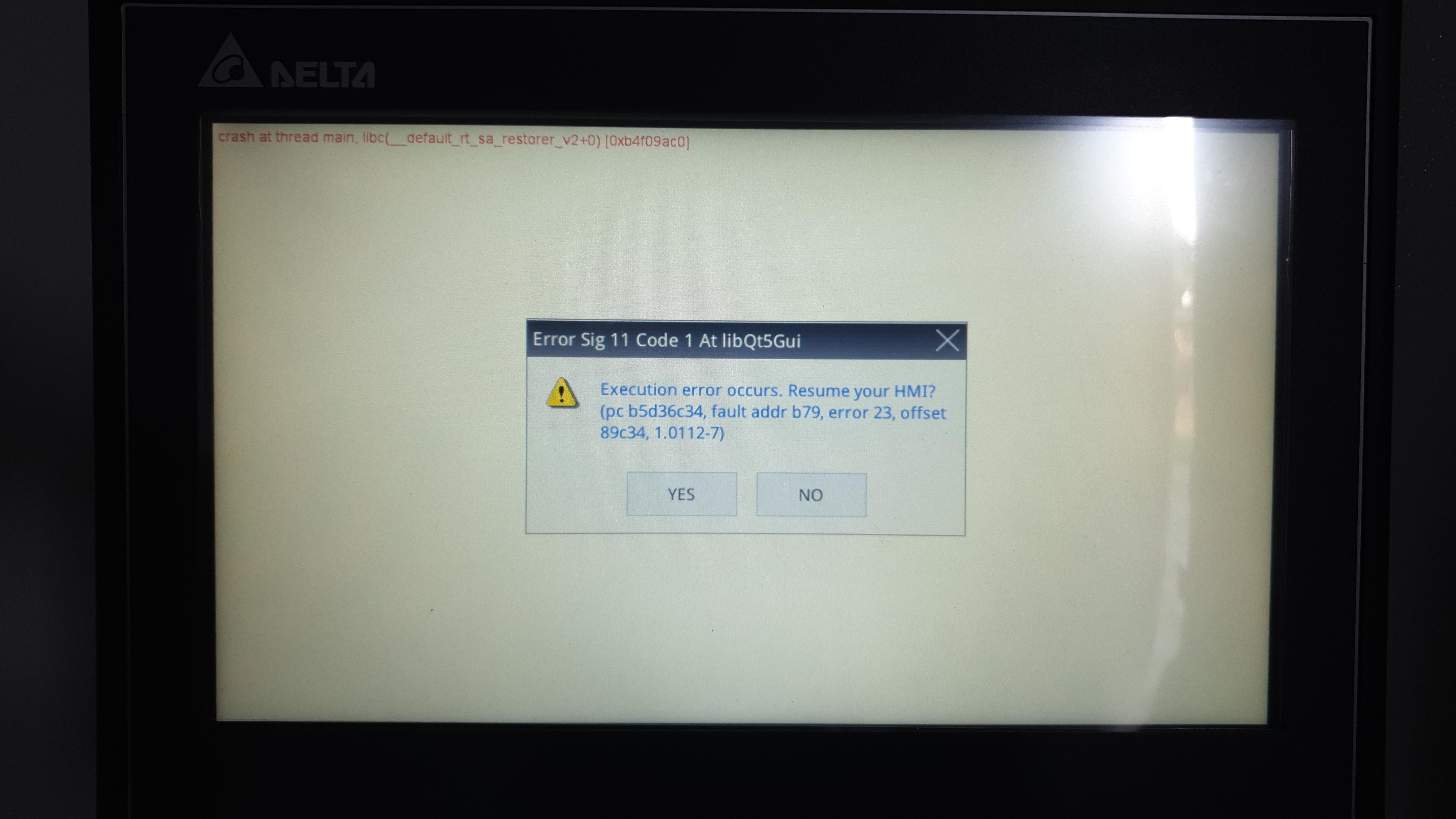

Fabiolino87 Inserito: 9 marzo 2022 Segnala Inserito: 9 marzo 2022 Buona sera a tutti del forum, ho un problema con un touch della Delta un DOP110WS che comunica via ethernet con un plc Omron NX1P2. La comunicazione funziona perfettamente, ma non riesco a capirne il motivo, il touch dopo qualche ora di funzionamento (non so il tempo preciso) va in crash visualizzando la scermata in allegato. Secondo voi da cosa può dipendere?. Il touch è già stato sostituito con uno nuovo ma il problema persiste.
Alessio Villa Inserita: 10 marzo 2022 Segnala Inserita: 10 marzo 2022 Ciao, Passavo di qua per caso...non mi occupo direttamente di pannellini ma se ci scrivi una mail a iatechnicalsupport@deltaww.com in inglese ti risponderà qualcuno del supporto. Magari allega il progetto del pannellino e la versione fw (tieni il dito premuto sul pannellino per qualche secondo per accedere al menù di configurazione). Ciao!
Fabiolino87 Inserita: 11 marzo 2022 Autore Segnala Inserita: 11 marzo 2022 Il 10/3/2022 alle 16:11 , Alessio Villa ha scritto: Ciao, Passavo di qua per caso...non mi occupo direttamente di pannellini ma se ci scrivi una mail a iatechnicalsupport@deltaww.com in inglese ti risponderà qualcuno del supporto. Magari allega il progetto del pannellino e la versione fw (tieni il dito premuto sul pannellino per qualche secondo per accedere al menù di configurazione). Ciao! Grazie mille, gentilissimo
