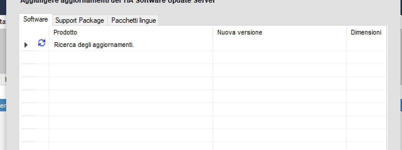

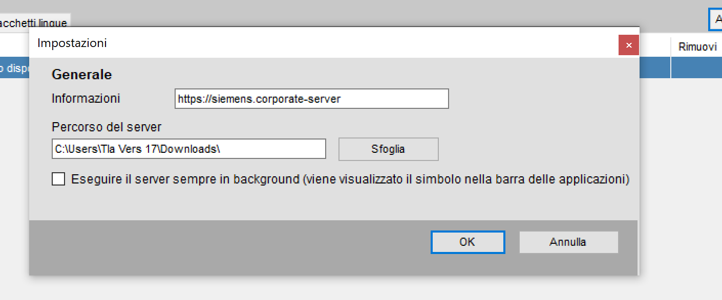

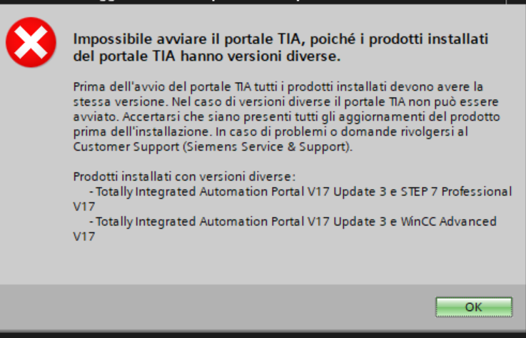

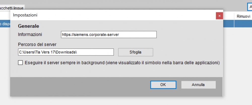

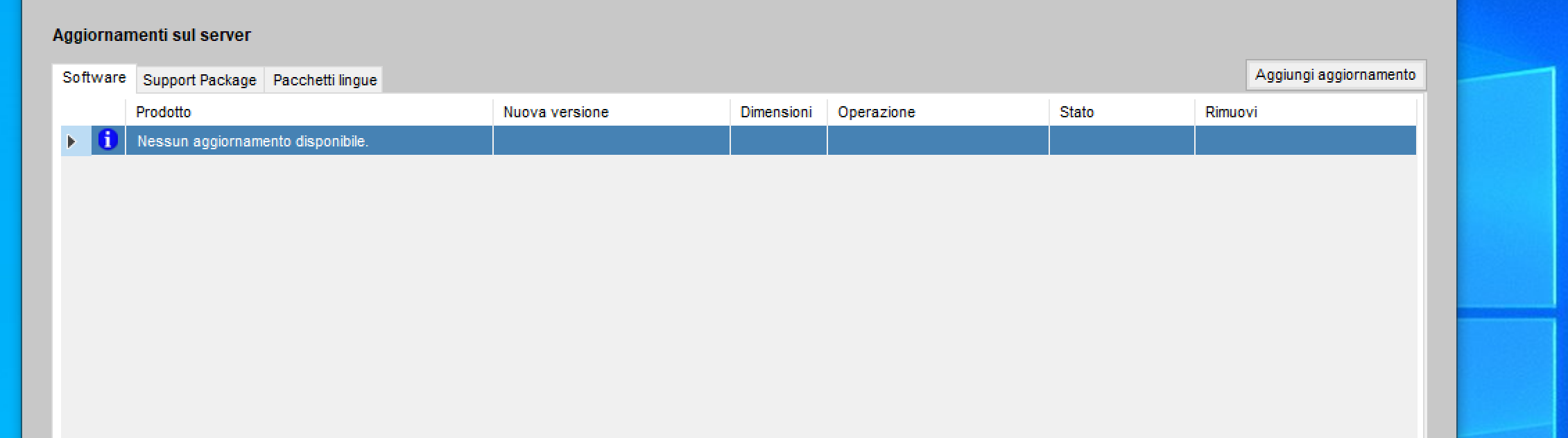

Problemi aggiornamento Update 3 Vers 17
Buona sera
Ho il tia Administrator che mi fa impazzire si inchioda,aggiorna quello che vuole dove posso trovare i file singoli per aggiornare all'update 3 STep 7  e Wincc allego l'errore che esce ora avviando tia portal
Dal quel che vedo ha aggiornato alla Update 3 il Tia ma non il Step e WinCC
Grazie mille
per sbaglio l'ho messo nella sessione sbagliata cortesemente me lo spostate su quella corretta?
Grazie mille
Prova a lanciare il Totally Integrated Automation Updater, che cercherà di aggiornare e allineare tutti i software licenziati installati
ma esiste ancora nella versione 17 il Totally Integrated Automation Updater?
MI sembra di avere letto che lo hanno tolto e si fa tutto dal tia Administrator.....
hai ragione esiste ancora ma sta fermo in Ricerca aggiormaneti in corso e non Trova niente
hai ragione esiste ancora ma sta fermo in Ricerca aggiormaneti in corso e non Trova niente
Allego foto,pero nel vedere non riconosce neanche i prodotti installati
server 1.PNG
Modificato: da Spiddy1
Prova ad installare l'ultima versione del TIA Administrator.
Dovrebbe essere V1.0 SP4 Upd2.
Modificato: da batta
Grazie Batta con quella versione ha fatto tutti gli aggiornamenti pero ora ll'avvio appare la schermata come mio primo post che ci sono diverse...il tia administratror mi dice che non c'e piu nessun aggiornamento e si che ha fatto tutto lui capirlo questo software
Che fare ora?
Controlla bene. Ci deve essere qualche parte non aggiornata.
Prova anche con il TIA Updater.
Modificato: da batta
Alla fine ho reinstallato la versione 17 Update "0" e la uso cosi ho buttato via giornate per provare a capire
