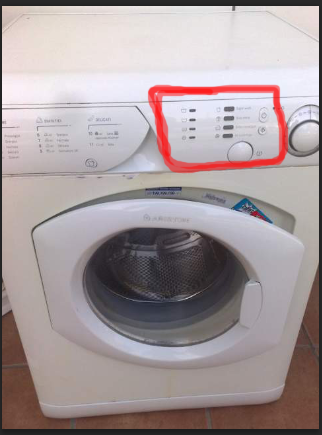

francesco276 Inserito: 11 marzo 2022 Segnala Inserito: 11 marzo 2022 salve a tutto il canale, mi chiamo Francesco, ho un problema con la mia lavatrice ARISTON AVL 68, PASSO ALLA DESCRIZIONE DEL PROBLEMA: l'accendo, la spia chiusura porta oblò si accende, programmo il lavaggio tramite i tasti, e parte, scarica per pochi secondi l'acqua residua, subito dopo prende l'acqua e il cestello si mette in movimento, ma appena fa un giro, si blocca tutto. la spia chiusura oblò comincia a lampeggiare velocemente, senza mai fermarsi, e si accendono i tasti per la selezione del lavaggio 1 e 3, rimanendo fissi. per poter spegnere la lavatrice, devo togliere la spina. Spero che qualcuno possa darmi chiarimenti sul tipo di guasto. Vi ringrazio per la Vostra cortese attenzione. POSTO LA FOTO PER AVERE RIFERIMENTO DEL MODELLO.
Stefano Dalmo Inserita: 11 marzo 2022 Segnala Inserita: 11 marzo 2022 Intanto controlla se le spazzole del motore sono consumate .
Ciccio 27 Inserita: 11 marzo 2022 Segnala Inserita: 11 marzo 2022 Guarda in cima all'elenco delle discussioni.
