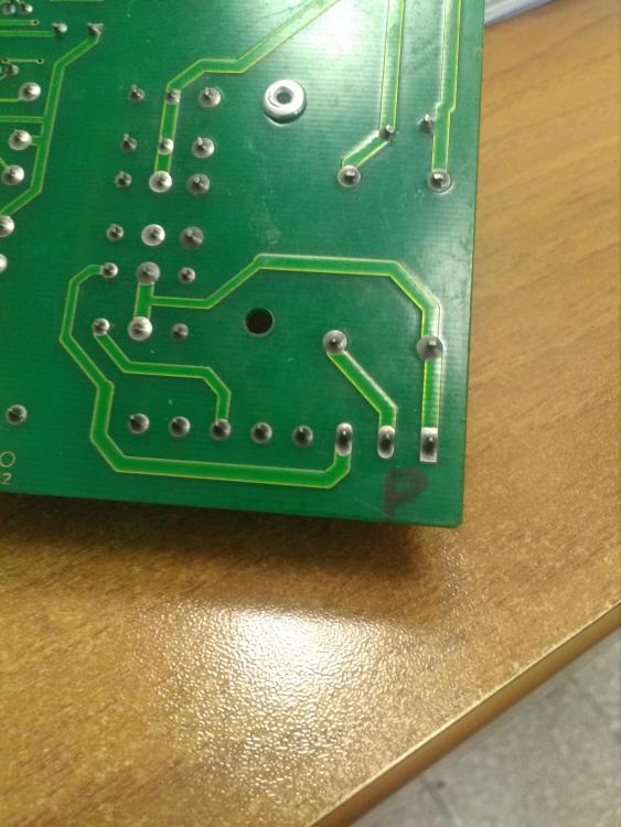

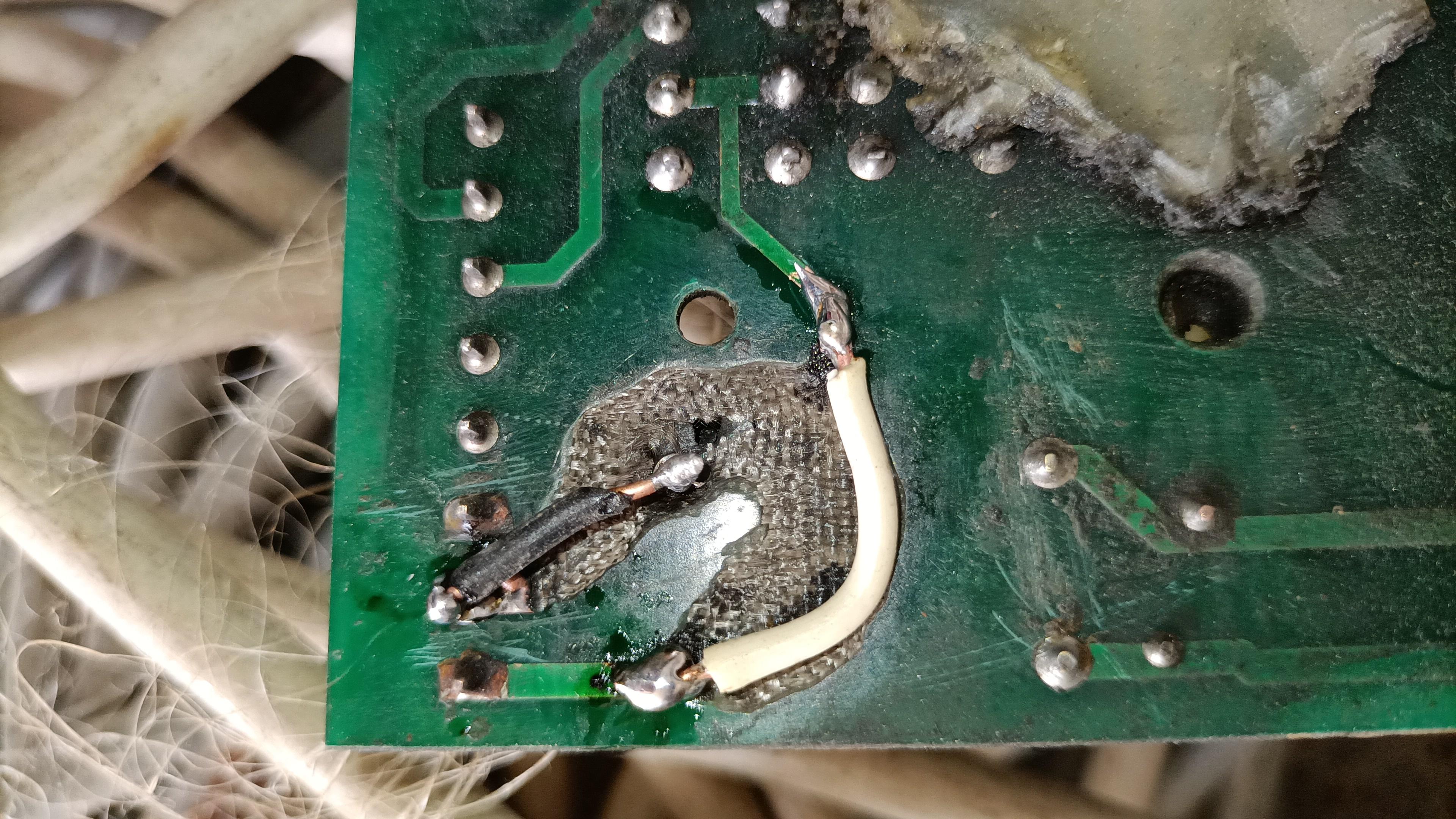

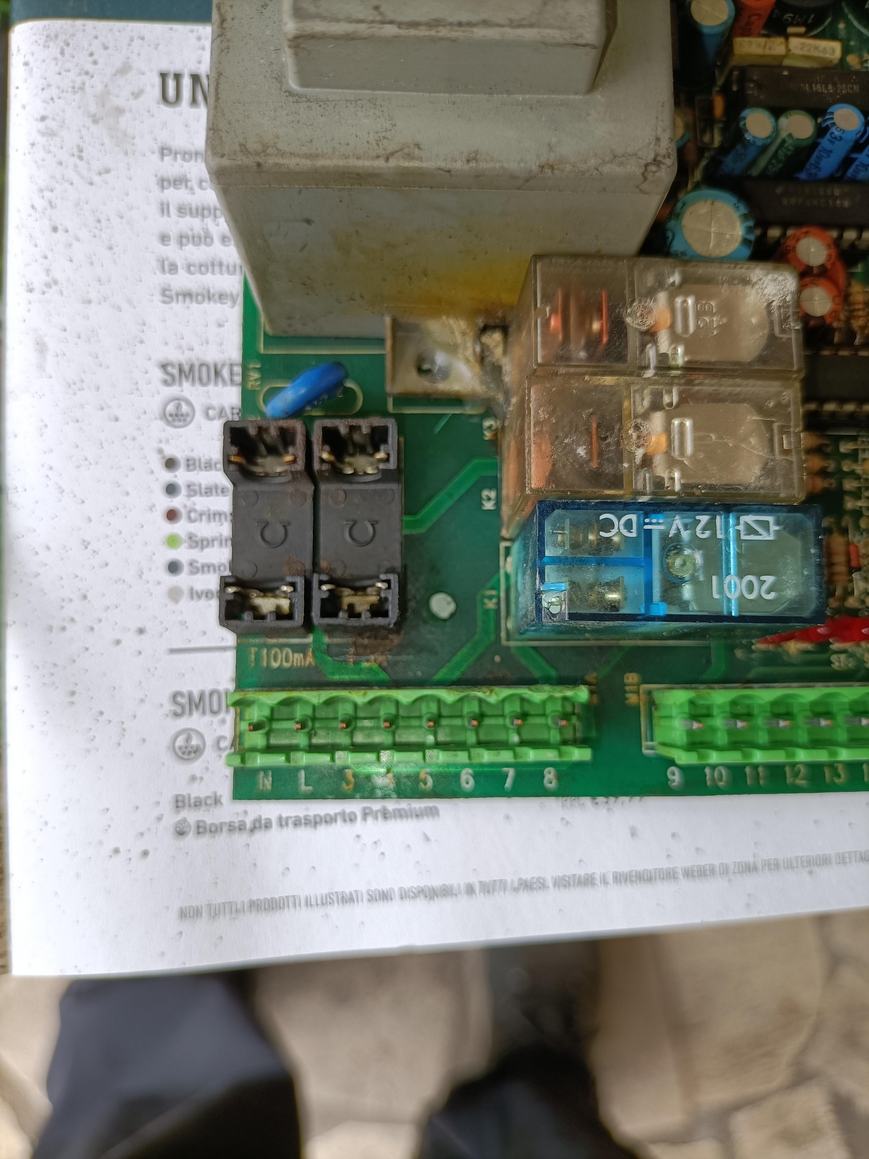

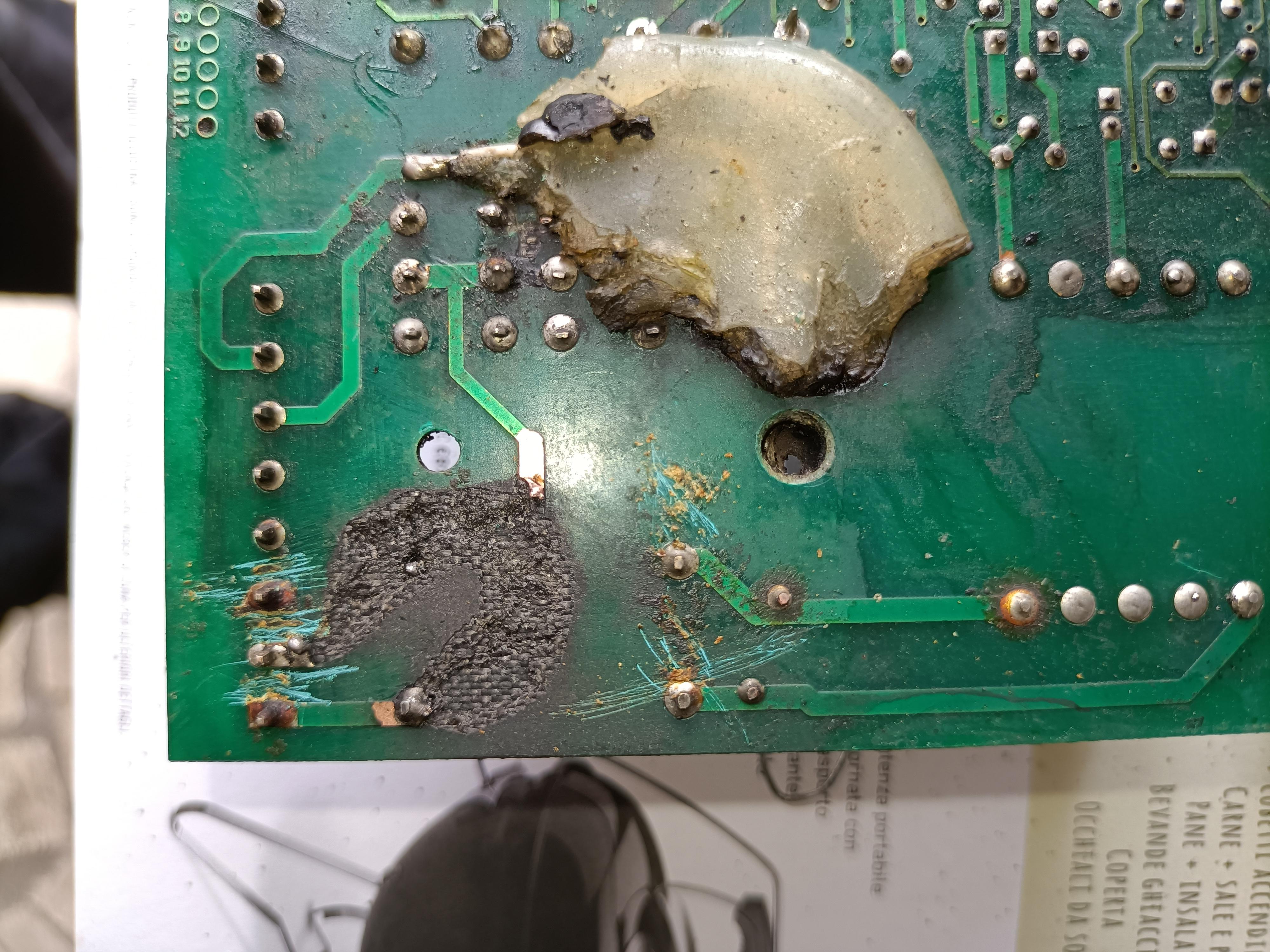

Bft alcor6 schema
Salve,mi si è appena bruciato l'ingresso della mia scheda antenata bft alcor6,avete una foto del retro?non sono riuscito a trovare nulla.vi allego foto
lemmondroberto
Se ho ben capito ti occorre questa foto!
lemmondroberto
P.S.  Ricordati di "Grattare" bene la parte carbonizzata del pcb
48 minuti fa, lemmondroberto ha scritto:
Se ho ben capito ti occorre questa foto!
Esatto!si gratto via la vetronite e rifaccio le piste.grazie molte
Il 11/3/2022 alle 14:49 , lemmondroberto ha scritto:
Se ho ben capito ti occorre questa foto!
Esatto!si gratto via la vetronite e rifaccio le piste.grazie molte
Ho riparato la scheda grazie mille ragazzi
lemmondroberto
Bene!  👍
La vetronite quando e' carbonizzata diventa conduttiva,
sul lato alimentazione "230 Vac" potrebbe continuara a "friggere" peggiorando
di nuovo la situazione. Acune volte dopo aver grattato bene la zona io ripasso tutta la parte
con vernice isolante o in alternativa smalto per unghie trasparente.
Modificato: da lemmondroberto
