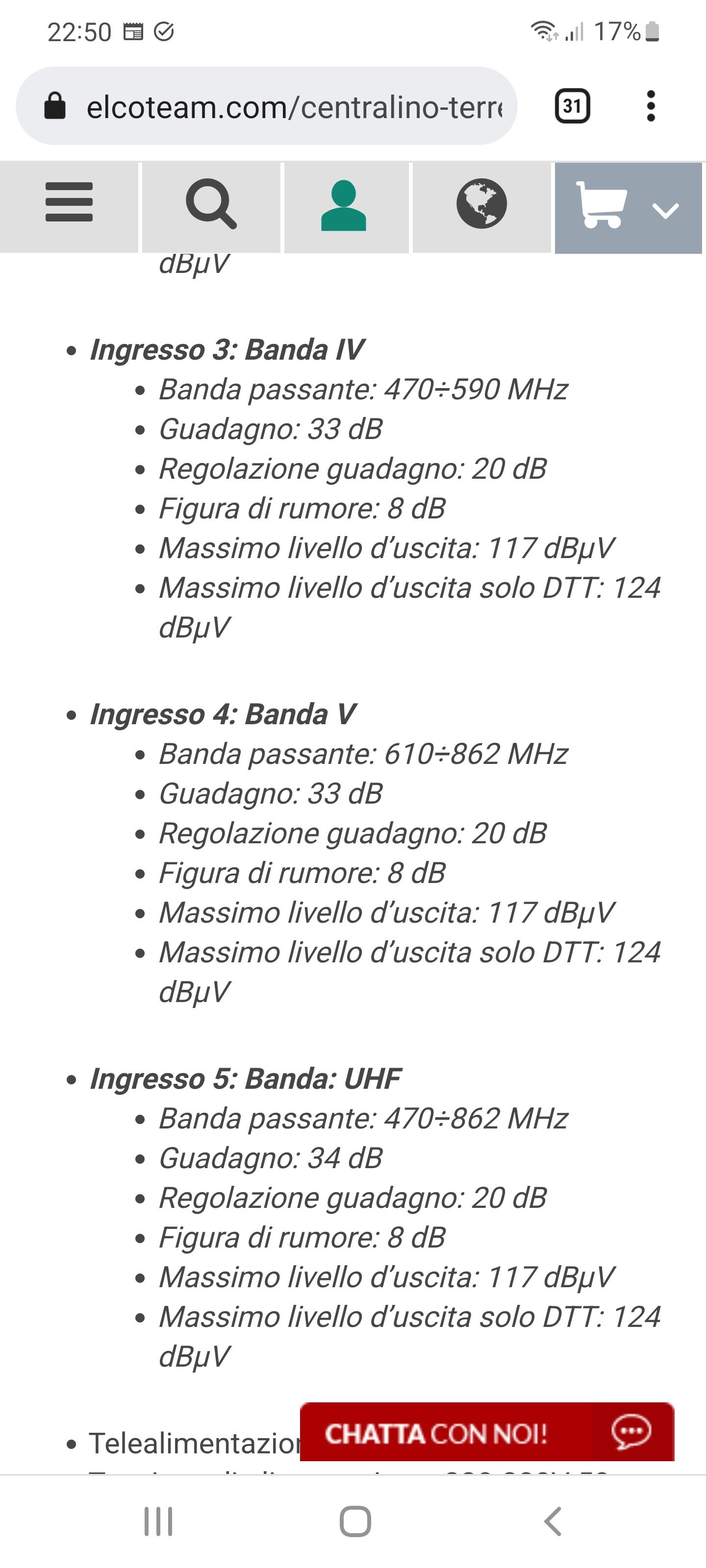

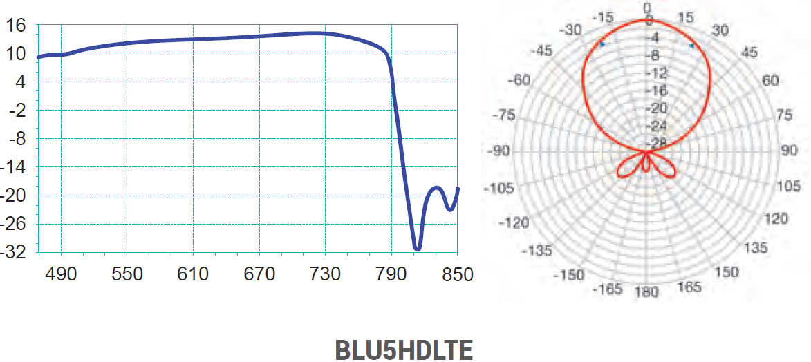

click0 Inserita: 12 marzo 2022 Autore Segnala Inserita: 12 marzo 2022 collegando l'antenna centrale che punta Padova mi compaiono tutti i rai
snipermosin Inserita: 12 marzo 2022 Segnala Inserita: 12 marzo 2022 8 minuti fa, click0 ha scritto: collegando l'antenna centrale che punta Padova mi compaiono tutti i rai Ma tutti i canali che dici di ricever solo con Padova non sono in lista nella foto, oppure ne hai messi solo alcuni?
click0 Inserita: 12 marzo 2022 Autore Segnala Inserita: 12 marzo 2022 collegando Padova come da foto entrano i canali 37,40,26 (entrano anche 25 e 24) quindi mi compaiono i rai 1,2,3, 4, 5 altri servizi non li ho verificati
snipermosin Inserita: 12 marzo 2022 Segnala Inserita: 12 marzo 2022 (modificato) Considerando che l'antenna è malandata, così come lo è il miscelatore la prova è stata determinante, ma... l'ideale sarebbe provare con una nuova Uhf verso Verona per capire cosa riceveresti, d'altronde l'impianto è da rifare, per cui una nuova antenna non sarebbe sprecata.... Basterebbe l'antenna uhf diretta ad una tv con uno spezzone di buon cavo di una decina di metri. Modificato: 12 marzo 2022 da snipermosin
click0 Inserita: 12 marzo 2022 Autore Segnala Inserita: 12 marzo 2022 (modificato) se ti riferisci a puntare la trasmittente di via chioda, dubito che ci si riesca ho la collina delle Toricelle che mi copre la direttrice Modificato: 12 marzo 2022 da click0
snipermosin Inserita: 12 marzo 2022 Segnala Inserita: 12 marzo 2022 5 minuti fa, click0 ha scritto: se ti riferisci a puntare la trasmittente di via chioda, dubito che ci si riesca ho la collina delle Toricelle che mi copre la direttrice No, intendevo una nuova antenna uhf provandola a puntare sulle stesse direzioni di quelle vecchie....
click0 Inserita: 12 marzo 2022 Autore Segnala Inserita: 12 marzo 2022 22 minuti fa, snipermosin ha scritto: l'ideale sarebbe provare con una nuova Uhf verso Verona per capire cosa riceveresti, pero io punto con una il Venda / Padova (con buona probabilita) e con l'altra monte Stoze Velo Veronese quindi se mai provo con un antenna che prende tutta la UHF in una direzione e poi nell'altra?
felix54 Inserita: 12 marzo 2022 Segnala Inserita: 12 marzo 2022 (modificato) 37 minuti fa, click0 ha scritto: entrano anche 25 e 24 Come fanno ad arrivare 24 e 25 con l'antenna puntata su Monte Venda è un mistero. Stando alla lista di OTGV dovrebbero arrivare soltanto i mux Rai; magari qualche segnale riflesso.... Ascolta il consiglio di snipermosin, con un'antenna nuova provi le due attuali direzioni ma già che sei sul tetto con un'antenna in mano, prova anche ruotando l'antenna in verticale e direzionata fra Via Chioda e via Scropoli anche se c'è la collina di Torricelle. Non è escluso che tu possa ricevere un buon segnale diffratto e la prova potrebbe servirti, se ti accontenti, a montare una sola antenna, senza dover applicare miscelazioni avventurose. Quanto è distante la collina e quanto è più alta del tuto tetto? Modificato: 12 marzo 2022 da felix54
felix54 Inserita: 12 marzo 2022 Segnala Inserita: 12 marzo 2022 Io ci proverei, non mi sembra un grosso ostacolo anche se non ci hai detto di quanto è approssimativamente più alto della tua antenna
felix54 Inserita: 12 marzo 2022 Segnala Inserita: 12 marzo 2022 In questo momento, click0 ha scritto: 50/60 metri circa In altezza? E in distanza? A me non sembra che possa "tappare" più di tanto ma non sapendo il punto di ricezione preciso e sopratutto l'altezza dal suolo di quelle antenne potrei sbagliare ma, ripeto, quando sarai sul tetto con la nuova antenna, non ti costerà nulla tentare anche in quella direzione.
click0 Inserita: 12 marzo 2022 Autore Segnala Inserita: 12 marzo 2022 in distanza 0 abito già sulle pendici delle Torricelle lato Valpantena
felix54 Inserita: 12 marzo 2022 Segnala Inserita: 12 marzo 2022 3 minuti fa, click0 ha scritto: abito già sulle pendici delle Torricelle lato Valpantena Non conosco l'orografia e quindi mi stai parlando in arabo 😉 Potresti tentare di puntare l'antenna impennandone la punta in modo tale da tentare una ricezione per diffrazione. Ripeto, è un'altro tentativo che puoi fare senza costi aggiunti. L'antenna (o le antenne) devi comunque aquistarla/e
rimonta Inserita: 12 marzo 2022 Segnala Inserita: 12 marzo 2022 (modificato) Il tuo problema lo ha mezza Verona. Evidentemente i miscelatori tagliano la frequenza 602. Vedi ad esempio il mio attuale miscelatore fraccarro. Spero che attivino altri canali, altrimenti molti dovranno risistemare l'impianto . Modificato: 12 marzo 2022 da rimonta
felix54 Inserita: 12 marzo 2022 Segnala Inserita: 12 marzo 2022 42 minuti fa, rimonta ha scritto: Il tuo problema lo ha mezza Verona. Evidentemente i miscelatori tagliano la frequenza 602. E' esattamente ciò che scrivevo qialche post indietro e che succederà in molte altre località in cui in passato la divisione fra IV e V banda aveva un senso che oggi è venuto meno.
venue2 Inserita: 13 marzo 2022 Segnala Inserita: 13 marzo 2022 8 ore fa, click0 ha scritto: quindi se mai provo con un antenna che prende tutta la UHF in una direzione e poi nell'altra? visto che ci sono circa 80° tra Velo e Monte Venda io proverei con un'antenna molto larga come ad esempio la fracarro Blu5 codice 217910 che guadagna 14dB un ottimo A/I di 30dB e puntandola a circa a 60° si porta dentro i due siti sul laterale del lobo di ricezione a circa -8dB (con un gain di 6dB). Quindi puntata a metà tra velo e venda e collegata diretta al tv. Facci sapere il risultato, dovresti avere tutto.
felix54 Inserita: 13 marzo 2022 Segnala Inserita: 13 marzo 2022 (modificato) 20 ore fa, click0 ha scritto: in distanza 0 abito già sulle pendici delle Torricelle lato Valpantena Non sei sicuramente obbligato a farlo ma, per poterti dare info sensate riguardo le possibiità di ricevere con una sola antenna, da più di un ripetitore, sarebbe bene che in privato tu invii la tua posizione precisa. Le distanze in km e le direzioni dei vari ripetitori sono relative ad un solo punto della città di Verona e di conseguenza, spostandosi in lungo ed in largo nei vari punti del territorio, le distanze cambiano in minore entità ma gli angoli di azimuth possono cambiare sensibilmente. Nel caso dei ripetitori a 14 e 23° indicati nella lista, la situazione è pressochè uguale ma nel caso di distanze azimutali più ampie, non sempre la ricezione contemporanea di due postazioni diventa possibile. Perchè non si cada in sterili fraintendimenti, ho scritto di inviare le tue coordinate precise in privato perchè il regolamento del forum vieta la pubblicazione di dati sensibili. Modificato: 13 marzo 2022 da felix54
felix54 Inserita: 13 marzo 2022 Segnala Inserita: 13 marzo 2022 2 minuti fa, click0 ha scritto: hai letto i messaggi privati?! Non ho nessun messagio privato nella mia cartella
click0 Inserita: 13 marzo 2022 Autore Segnala Inserita: 13 marzo 2022 strano te le avevo gia girate ieri hai un nuovo messaggio...?!
felix54 Inserita: 13 marzo 2022 Segnala Inserita: 13 marzo 2022 (modificato) 17 minuti fa, click0 ha scritto: hai un nuovo messaggio...?! Scusami, non so perchè ma non ricevo le notifiche dei messaggi privati. In effetti, entrando nella cartella c'è il messaggio di ieri e non so se nel frattempo ne hai inviato un altro ma ho comunque ricavato i dati. Dalla tua abitazione (mi limito a specificare che sei in una località a Nord-Est di Verona) ho ricavato il vero angolo fra i due ripetitori è circa 90 ° (forse un pelo in più che in meno). Le distanze sono una più del triplo dell'altra e non credo che nemmeno con una logaritmica che ha un lobo ancor più ampio, si riesca a raggiugere l'obiettivo perchè anziche puntare a metà strada dovresti favorire l'antenna più lontana con conseguente lobo a sfavore del ripetitore più vicino che invece dei teorici 45° sarebbe più angolato. Analogamente a quanto detto per le altre soluzioni proproste in precedenza, già che sul tetto ci devi per forza andare, provare non costa nulla. Modificato: 13 marzo 2022 da felix54
snipermosin Inserita: 13 marzo 2022 Segnala Inserita: 13 marzo 2022 7 minuti fa, felix54 ha scritto: il vero angolo fra i due ripetitori è circa 90 ° In effetti sono troppi, spesso si ha difficoltà anche a centrare un solo sito perchè appena si sposta di poco l'antenna si peggiorano alcuni mux per migliorare altri, stiamo parlando di un solo sito, complici pure i riflessi..... Figurarsi con 2 siti a 90 e piu' gradi.
felix54 Inserita: 13 marzo 2022 Segnala Inserita: 13 marzo 2022 (modificato) 5 minuti fa, snipermosin ha scritto: In effetti sono troppi, spesso si ha difficoltà anche a centrare un solo sito perchè appena si sposta di poco l'antenna si peggiorano alcuni mux per migliorare altri, stiamo parlando di un solo sito, complici pure i riflessi..... Figurarsi con 2 siti a 90 e piu' gradi. Già ed essendo anche sotto la collina come aveva scritto @click0 non è detto che uno dei due ripetitori sia "a vista". Più tardi, quando sarò al PC, proverò a generare un profilo altimetrico per fugare il dubbio. Modificato: 13 marzo 2022 da felix54
click0 Inserita: 13 marzo 2022 Autore Segnala Inserita: 13 marzo 2022 (modificato) se provassi, per i rai a puntare il ripetitore di monte San Fidenzio, che non compare nella lista ma che è presente in quella di Montorio Veronese (che poi è nella valle a fianco)? Modificato: 13 marzo 2022 da click0
