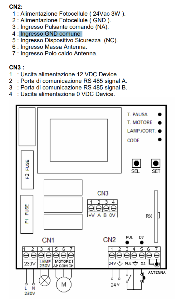

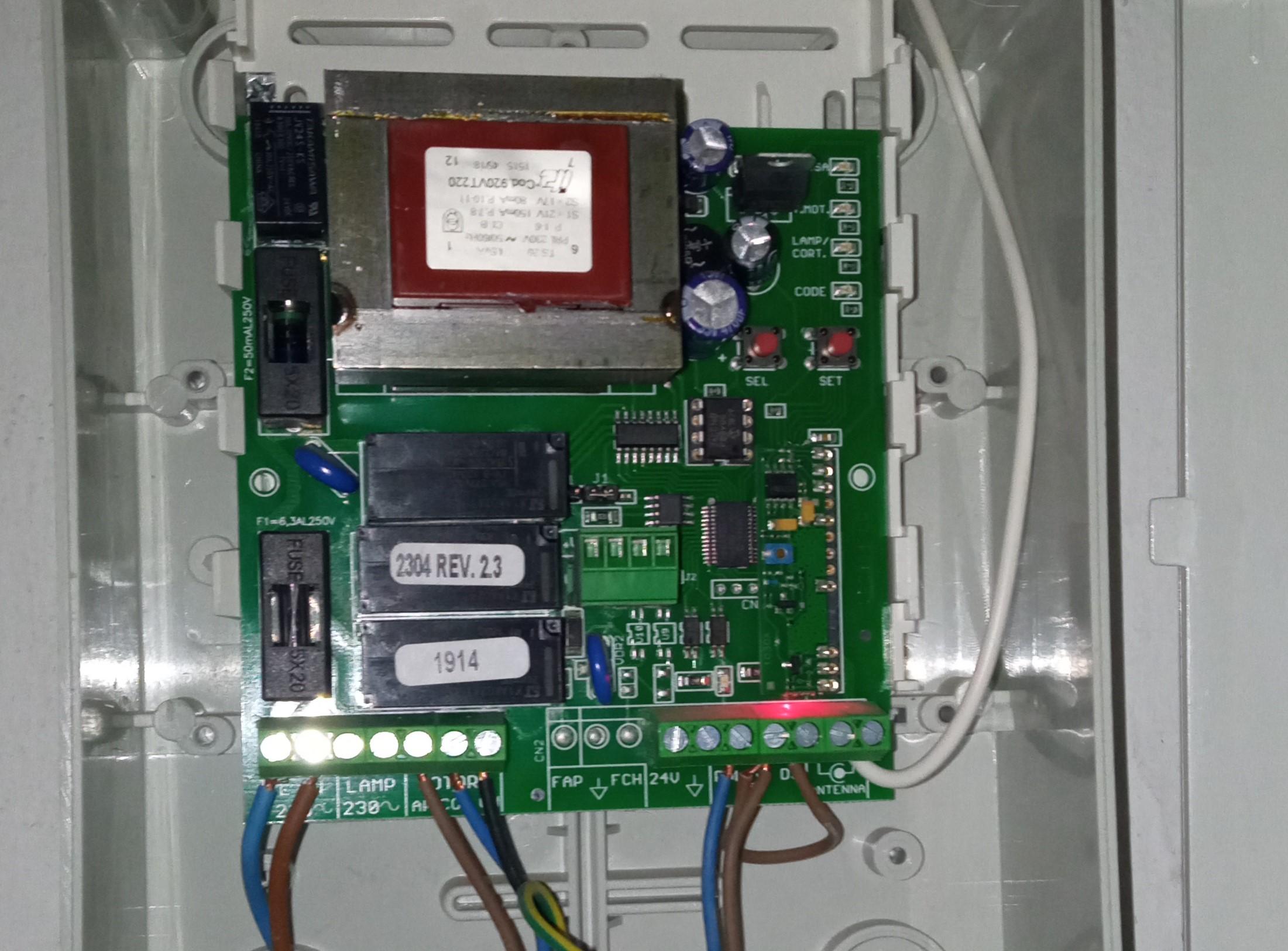

E adesso installo le fotocellule sulla serranda
ciao a tutti,
come da titolo ho tutto il necessario per installare le fotocellule per la serranda del mio box, mi manca solo sapere come fare (potrebbe sembrare poco 😀), per fortuna c'è plcforum.
Ho una centrale LRS 2035 New Reader (allego manuale) ed un paio di forocellule Koomando KFT-609 (allego manuale) ed il mio dubbio è nei collegamenti tra i due:
se i miei calcoli sono esatti nella morsettiera CN2 morsetto 3 devo collegare il cavo del morsetto 3 del ricevitore della forocellula, mentre nel morsetto 4 devo collegare il morsetto 4 della forocellula.
in pratica:
centralina CN2 3 --> forocellula ricevitore 3
centralina CN2 4 --> forocellula ricevitore 4
Il problema che mi manda in confusione è che nei morsetti della centrale trovo già dei cavi che vanno al meccanismo di apertura manuale che è esterno al box e protetto con chiave, e c'è anche un ponte tra i morsetti 4 e 5 (vedi foto).
Quindi il mio dubbio è questo: posso installare le fotocellule come ho indicato lasciando inalterati i collegamenti già presenti nella centrale?
Grazie in anticipo per le risposte:
nervo
centrale serranda.jpg
manuale fotocellule.png
manuale centrale.png
Roberto Garoscio
No, nei morsetti 4 e 5 ci colleghi il contatto NC della foto, togliendo il ponticello presente.
ciao roberto e grazie per la risposta
scusami ma non ho ancora qualche dubbio:
tolgo il ponte e nei morsetti 4 e 5 della centrale devo collegare rispettivamente i cavi provenienti dai morsetti 3 e 4 del sensore?
grazie
Roberto Garoscio
Ciao Nello, si.
