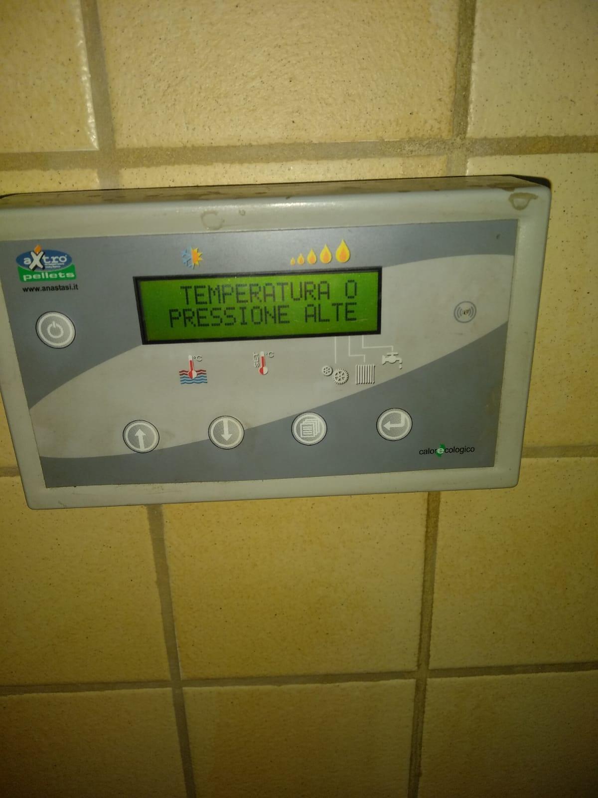

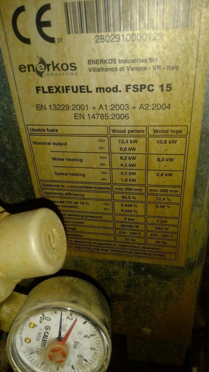

raff69 Inserito: 12 marzo 2022 Segnala Share Inserito: 12 marzo 2022 Buongiorno, ho un problema appena do tensione all'apparecchiatura compare l'errore " Temperature o pressione alte", ho provato a contattare l'azienda per i manuali o schema elettrico, ma hanno detto che non hanno più niente. Qualcuno ha uno schema elettrico o può aiutarmi su una ricerca guasti? è stata cambiata la valvola di sovra pressione che perdeva ma non è cambiato niente. Ringrazio anticipatamente Saluti Link al commento Condividi su altri siti More sharing options...
Lui70 Inserita: 4 gennaio 2023 Segnala Share Inserita: 4 gennaio 2023 Prova a schiacciare contemporaneamente le due frecce su e giù di quanto la centralina emette un suono è una sorta di reset nel mio funziona Link al commento Condividi su altri siti More sharing options...
