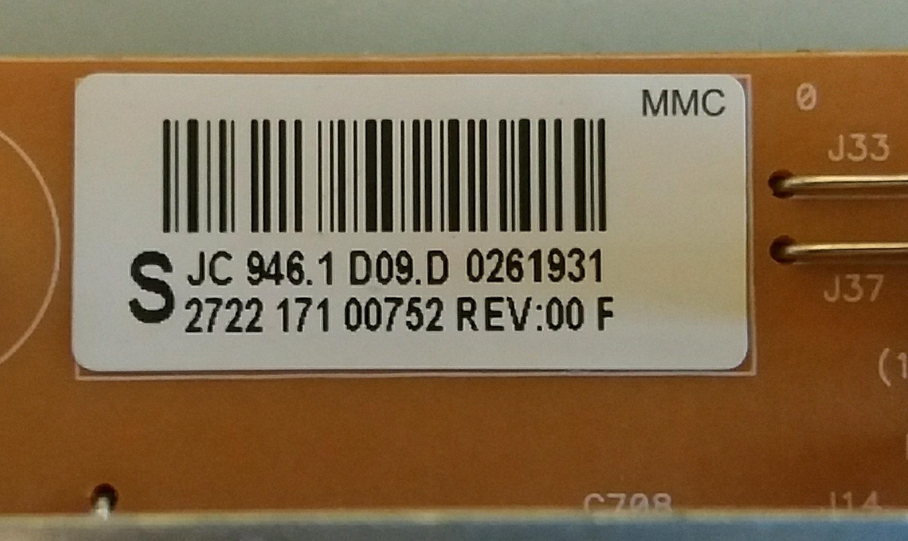

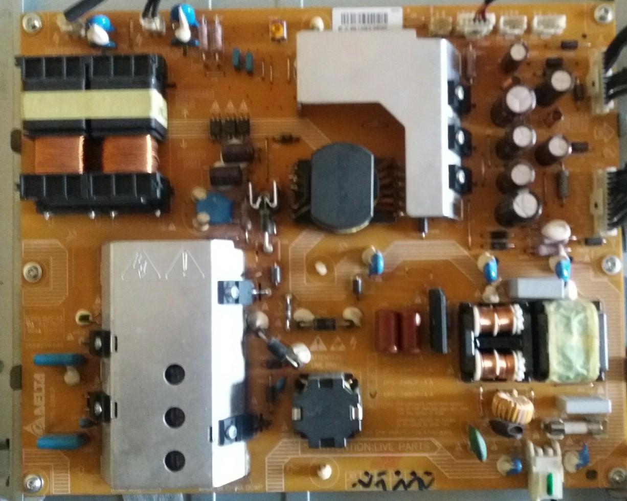

Philips 42PFL8684H/12 Non si accende
Buongiorno, ho in riparazione questo televisore che non si accende. Completamente morto. Spento la sera non si é più acceso. Nessun lampeggio del led di standby. Aperto, a prima  vista, non ci sono bruciature, componenti saltati  o condensatori gonfi.  Controllata la 220 volt ed è presente. Fusibile ok. Non ho nessuna tensione in uscita dell'alimentatore. Cosa posso controllare?
P.s. dove potrei trovare lo schema  elettrico?
Scusate ma perchè si sono create 2 discussioni separate?
