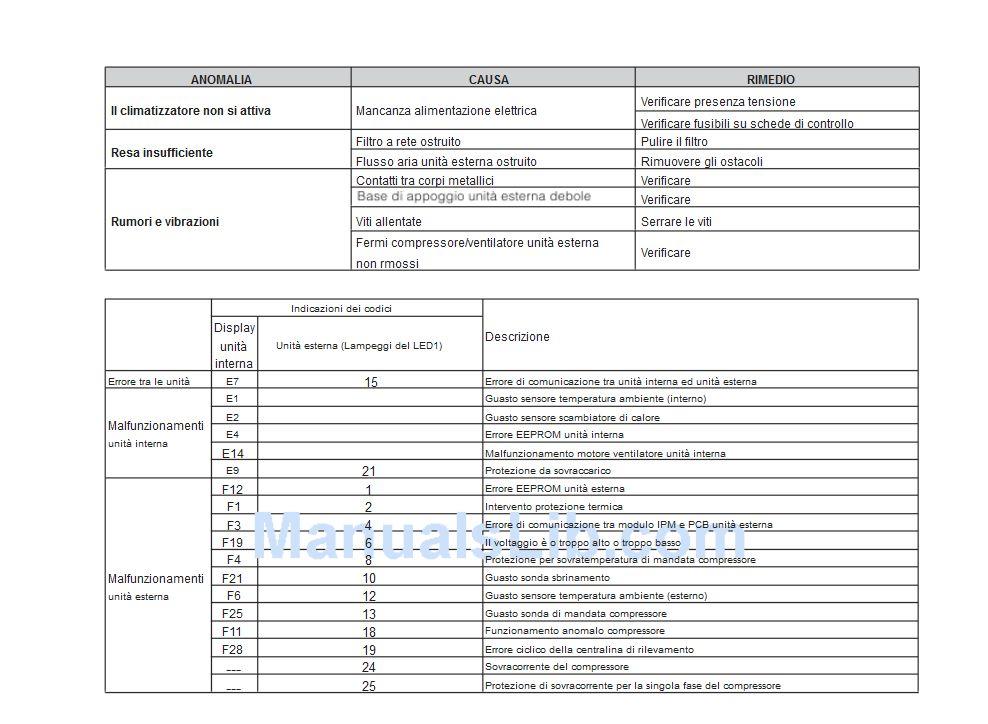

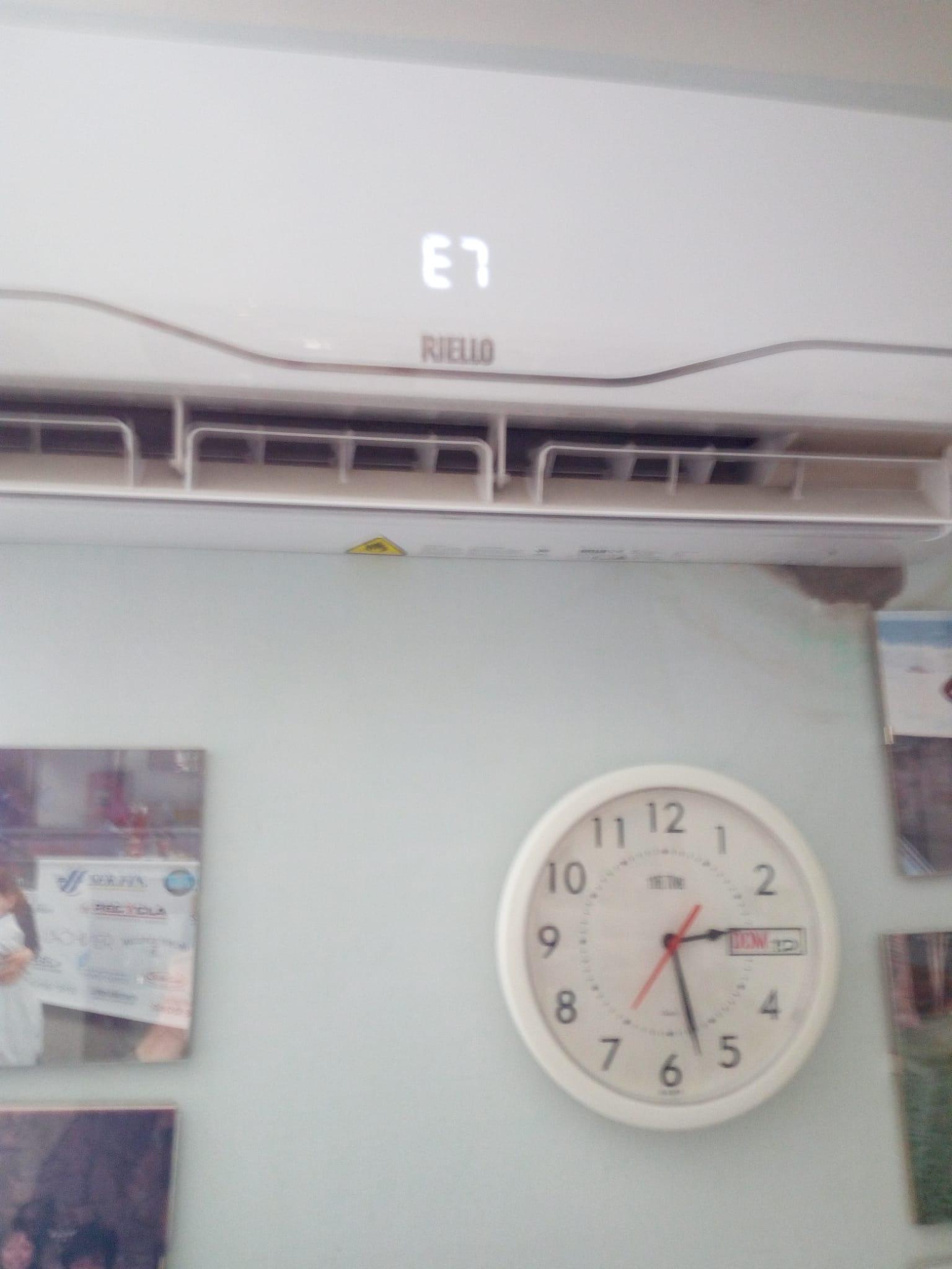

Come risolvere errore E7 su condizionatore Riello Signo 2
Ho trovato on line questo manuale riello,da dove ho estratto la pagina con i codici errore, sembra che  sia dovuto al collegamento dei cavo tra split ed esterna, prova a verificarli.....
Modificato: da opazzo
Se i cavi sono collegati correttamente allora il problema è o sulla scheda interna o esterna
Grazie, lo avevo trovato anch'io, ma cercavo le istruzioni di come e quali cavetti controllare... grazie
controllali tutti che non siano ossidati oltre che interotti
6 ore fa, Luca6f ha scritto:
istruzioni di come e quali cavetti controllare
se il clima è un mono, hai 3 fili + la massa, visto che il clima si accende, dubito siano i cavi che portano la 220 fase e neutro, se è il cavo che ha problemi è quello del segnale, ma se il clima era fuzionante il problema è una scheda
