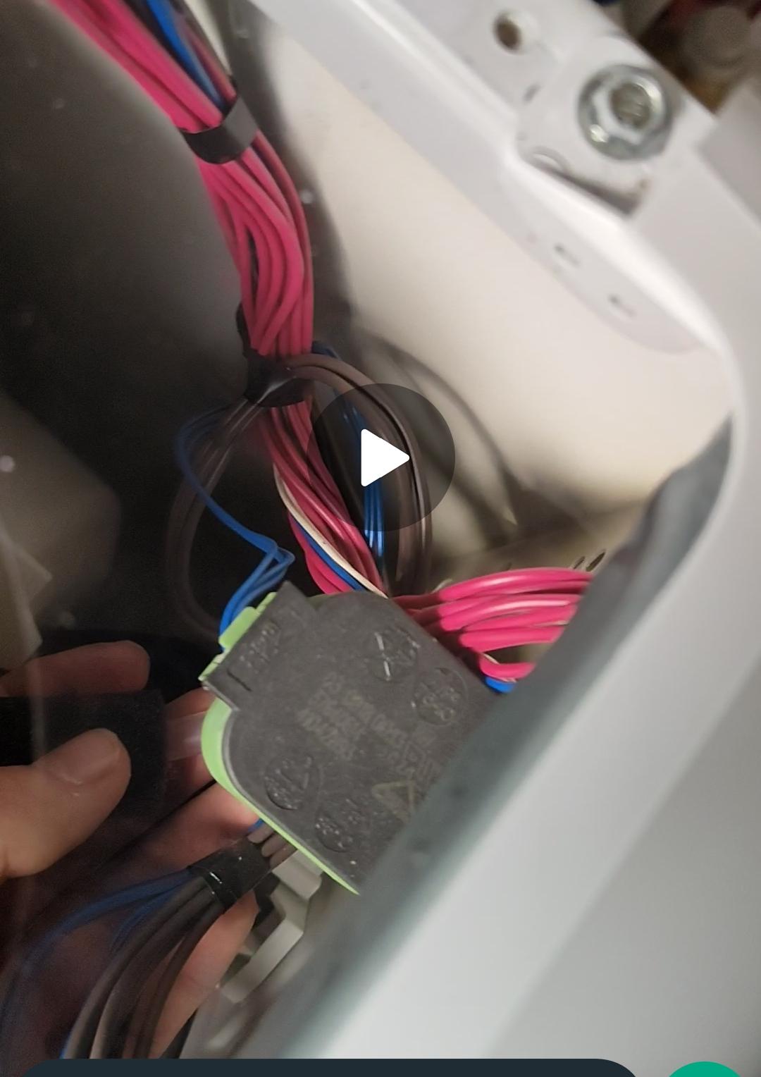

FrankEj Inserito: 13 marzo 2022 Segnala Inserito: 13 marzo 2022 Buongiorno forum, sono di nuovo alle prese con la Zerowatt OZ 117D del mio appartamento da studente; sembra aver messo la testa a posto con le temperature (mesi fa avevo chiesto lumi perché un paio di volte alla fine del carico di bianchi a 60 gradi avevo tirato fuori i panni bollenti), solo che permane un problema comune a tante lavatrici moderne in classe A+++++++: non imbarca acqua. O meglio, a inizio lavaggio lei carica a livello e piano piano rabbocca finché non ce n'è più bisogno; poco male se il carico è contenuto (indicativamente 4 kg, su 50l di cesto ci entrano comodi), vedo che fa i suoi 6-7 rabbocchi e un minimo d'acqua in fondo alla vasca c'è sempre e i risultati sono dignitosi. Il problema viene quando decido di riempirla per bene, con questo intendo non allo spasimo che non si riesce a chiudere l'oblò (tanto 7 kg non ci entrano neanche con la pressa a vuoto), ma comunque un cesto bello pieno, che dovrebbe essere la normalità: fa circa 8-9 rabbocchi, poi aggiunge mezz'ora al tempo e lava praticamente con la roba nemmeno impregnata. Per vedere il livello arrivare almeno appena sotto la guarnizione 6-7 litri dal cassetto devo aggiungerli tutti, altrimenti mi ritrovo il bucato striato di detersivo mai sciolto, solo che di fare travasi mi sono anche stufato (che poi non mi si parli di risparmio energetico visto che se non faccio così mi tocca fare due carichi [con buona pace delle spazzole sottodimensionate di loro] e consumare di più in ogni caso); quindi stamattina l'ho aperta per vedere che pressostato monta ed eventualmente fare il furbo e alzarle il livello quel tanto che basta. E niente, tralasciando che nel 2022 fa abbastanza ridere trovare una lavatrice con il top in MDF (pazienza le vasche in plastica, ma le carrozzerie di legno... santoddio), detto pressostato risulta non essere un pressostato, ma un semplice sensore pressione che dialoga con la scheda, perché manca di qualsiasi vite di regolazione. Allego immagine. Detto questo, qualcuno è a conoscenza di un accrocco per farle caricare un pelo d'acqua in più oppure mi tocca rassegnarmi e usare quello che uso già, ovvero una caraffa? (se si guasta questa qui mi procuro una Zoppas Logica. Se non altro è più silenziosa. Qualcuno conosce un rivenditore di lavatrici "vintage" rigenerate a Bologna?). Un saluto F
Ciccio 27 Inserita: 13 marzo 2022 Segnala Inserita: 13 marzo 2022 Va caricata senza pressare il carico, lasciando che sopra di esso possa passarci una mano. A me piace il fatto che nei risciacqui sa regolare sia il livello che la quantità dei risciacqui necessari.
FrankEj Inserita: 13 marzo 2022 Autore Segnala Inserita: 13 marzo 2022 54 minuti fa, Ciccio 27 ha scritto: Va caricata senza pressare il carico, lasciando che sopra di esso possa passarci una mano. A me piace il fatto che nei risciacqui sa regolare sia il livello che la quantità dei risciacqui necessari. 'nsomma non c'è speranza di poterla caricare per benone come faceva mammà con la Zoppas P72X? Aiut... Anche perché i motori a spazzole so che digeriscono male due lavaggi di fila😁 Risciacquare risciacqua bene, a patto di aggiungere quello extra Se il carico è consistente arriva a farne 5 e le centrifughe intermedie aiutano. E' lavare che lo fa da bestie, purtroppo, e si che la uso bene. Sarà che il motore è veramente fiacco, in lavaggio fa il casino di una Jetsystem in centrifuga. Se al posto di 7 kg ce ne entrano 4, tanto valeva comprassero un'Aquamatic 🤣
Ciccio 27 Inserita: 14 marzo 2022 Segnala Inserita: 14 marzo 2022 Mammà aveva una macchina impostata per il lavaggio ad immersione e non a strofinamento. Quindi tutt'altra impostazione. Il motore non è fiacco ma cinese, con un collettore poco rifinito, e soprattutto delle spazzole molto dure.
FrankEj Inserita: 14 marzo 2022 Autore Segnala Inserita: 14 marzo 2022 11 ore fa, Ciccio 27 ha scritto: Mammà aveva una macchina impostata per il lavaggio ad immersione e non a strofinamento. Quindi tutt'altra impostazione. Il motore non è fiacco ma cinese, con un collettore poco rifinito, e soprattutto delle spazzole molto dure. Questa laverà anche a strofinamento ma lava veramente da bestie Dici che le spazzole siano la causa del rumore allucinante, del tipo che quando sale a 1100 giri non si riesce a parlarsi dal bagno al corridoio? Che ne esistano di più silenziose per questo motore?
Ciccio 27 Inserita: 15 marzo 2022 Segnala Inserita: 15 marzo 2022 Ricordo delle Candy col francese Selni a spazzole, anche quelle abbastanza rumorose. E' che qui ho letto che per altre marche danno a ricambio spazzole cinesi molto dure. 🤷♂️
FrankEj Inserita: 16 marzo 2022 Autore Segnala Inserita: 16 marzo 2022 Il 15/3/2022 alle 16:58 , Ciccio 27 ha scritto: Ricordo delle Candy col francese Selni a spazzole, anche quelle abbastanza rumorose. E' che qui ho letto che per altre marche danno a ricambio spazzole cinesi molto dure. 🤷♂️ Mio dio. Sì che di lavatrici da 200 euro ne ho dovute usare, ma come questa mai. Non so se mi abbiano lasciato più allibito il top in formica oppure la scheda appesa dietro alla plancia comandi senza nemmeno una parvenza di protezione contro eventuali schizzi d'acqua o gocciolamenti dall'alto. Un affare del genere quanto mi dura ancora? Credo abbia sui tre anni di vita
Ciccio 27 Inserita: 16 marzo 2022 Segnala Inserita: 16 marzo 2022 48 minuti fa, FrankEj ha scritto: il top in formica Ne hanno moooooooolte più di quante ne pensi. E la scheda comunque lì è lontana da rischi. 😉
Alessio Menditto Inserita: 16 marzo 2022 Segnala Inserita: 16 marzo 2022 Frank non serve quotare sempre ogni volta tutto.
