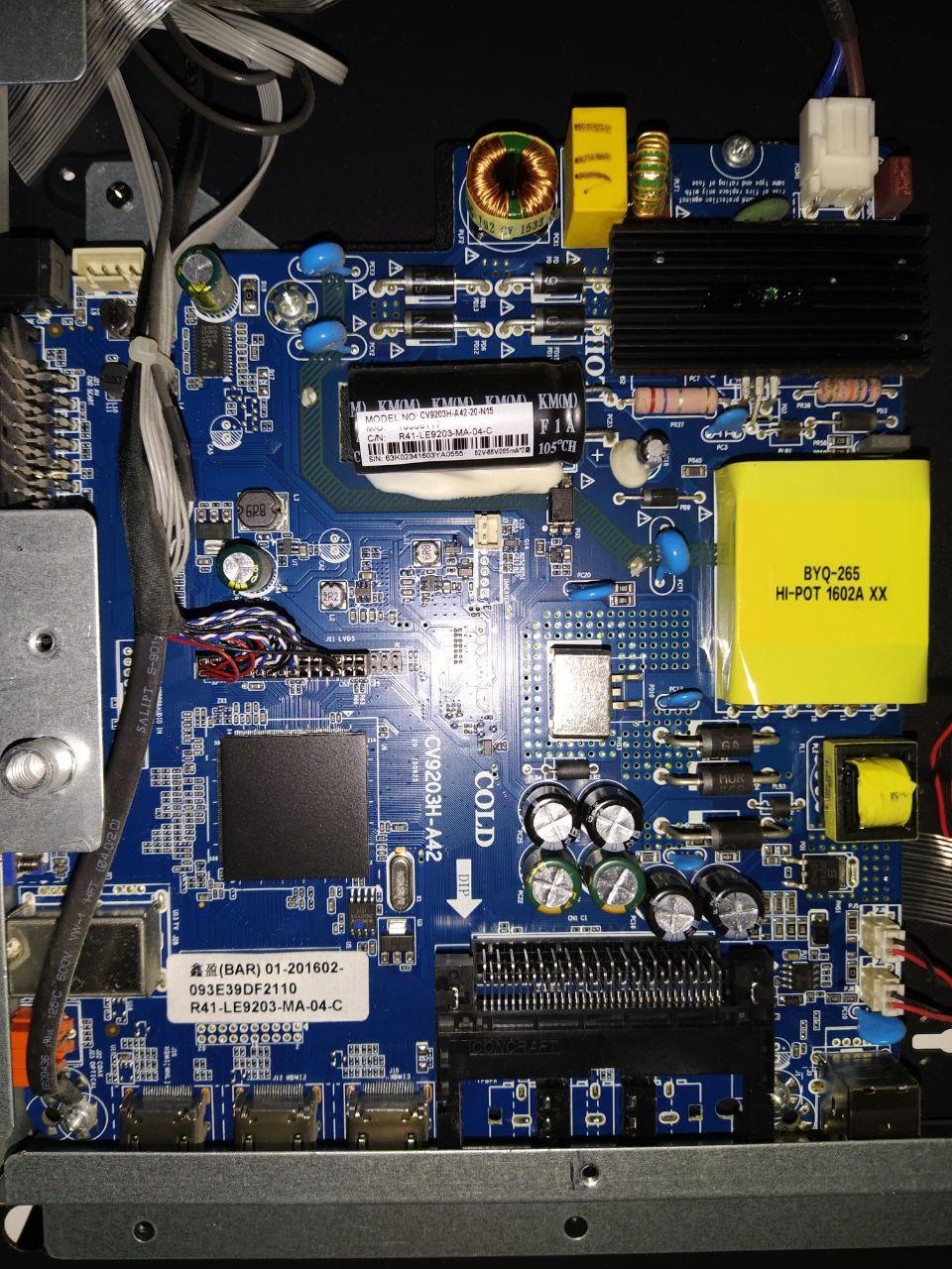

Orochimaru Inserito: 13 marzo 2022 Segnala Share Inserito: 13 marzo 2022 Salve a tutti, ho un problema con questo modello TV, in pratica si sente solo l'audio ma non si vede il video. Se avvicino una torcia al televisore, si vede che le immagini ci sono. Ho aperto la tv e ho visto che se la collego all'alimentazione le strisce led si accendono, ma hanno una bassa luminosità. In rete ho letto che potrebbe essere la scheda T-con, tuttavia facevano riferimento ad altre marche quali samsung o altro. Allego la scheda madre. Qualcuno potrebbe indicarmi se si stratta di un problema legato alla striscia led o alla scheda madre? O se alla sheda t-con, anche se non ho capito per questo modello di Tv dove si possa trovare. Grazie in anticipo. Saluti. Link al commento Condividi su altri siti More sharing options...
Riccardo Ottaviucci Inserita: 13 marzo 2022 Segnala Share Inserita: 13 marzo 2022 strisce led guaste,la t-con non c'entra nulla. Verifica se nel momento dell'accensione compare una tensione sull'uscita che va ai led e magari poi scompare. E' la prova che sono guaste le strisce Link al commento Condividi su altri siti More sharing options...
Orochimaru Inserita: 14 marzo 2022 Autore Segnala Share Inserita: 14 marzo 2022 Ti ringrazio per la risposta. Farò questa prova, in ogni caso quando ho acceso la tv con il pannello aperto, i led si accendevano e spegnavano a gruppi di 4 alternandosi tra loro (anche se con una bassa luminosità) per questo motivo avevo pensato che potessero essere ancora buoni. Link al commento Condividi su altri siti More sharing options...
