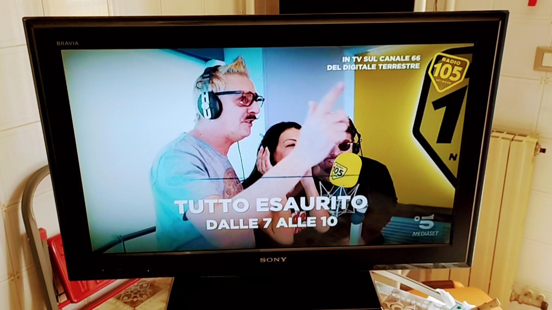

Riga orizzontale al centro Sony BRAVIA KDL-32S5500
Salve gruppo ho questo televisore che fa questo difetto" riga orizzontale al centro" cosa può risolverlo?? Non c è la possibilità di scaricare nessun aggiornamento ,anche se ho lasciato la possibilità di aggiornamenti in standby...grazie
Riccardo Ottaviucci
metti una foto,ma già si prevede sia il pannello e non ci sono aggiornamenti per questi problemi
Grazie ,ecco comunque la foto.la TV va bene a parte questo piccolo difetto...tiro avanti finché schiatta..saluti
Riccardo Ottaviucci
può anche capitare che sparisca da sola
Grazie ,ecco comunque la foto.la TV va bene a parte questo piccolo difetto...tiro avanti finché schiatta..saluti
Grazie..Riccardo.. sei sempre un grande esperto... speriamo ....
