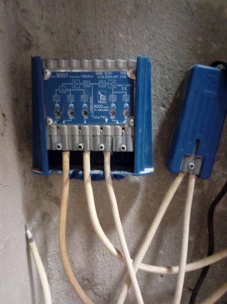

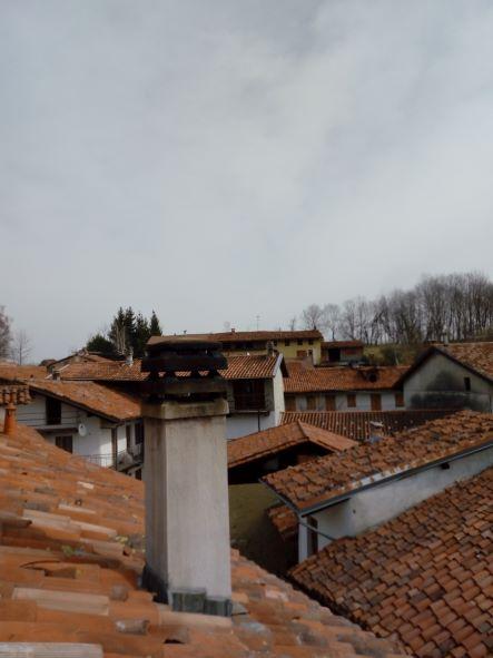

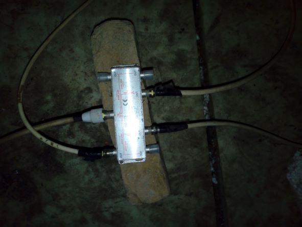

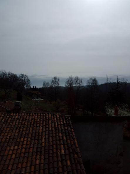

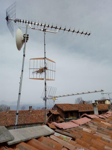

francoivera Inserito: 15 marzo 2022 Segnala Inserito: 15 marzo 2022 buongiorno ho potuto constatare bene i canali che entrano e non dalla fracarro puntata su Valcava . ad esempio i 44 e 45 non entrano . 40 , 49 , 55 , 56 57 li vedo bene. 46 solo parzialmente. dal penice in 4 banda vedo tutto bene . Da valcava ho notato che non vedo i canali di Persidera. puo essere che l'antenna non è puntata bene? nb. da oropa localita tracciolino ci sono i ripetitori . questo il link https://www.digitaleterrestrefacile.it/2010/11/biella-la-lista-delle-frequenze-e-dei-ripetitori-del-digitale-terrestre/ .. ma anche da li non riesco a vedere il 48 che mi interessa per ad esempio il supertennis e radio italia . grazie
felix54 Inserita: 15 marzo 2022 Segnala Inserita: 15 marzo 2022 Vado a vedere cosa intendi per "tralicciolino" di Oropa che comunque non compare nela lista di Magnano https://www.otgtv.it/lista.php?code=BIIP&posto=Magnano Intanto provo a generare un profilo altimetrico per capire se la copertura di Magnano da Valcava non è totale.
snipermosin Inserita: 16 marzo 2022 Segnala Inserita: 16 marzo 2022 Hai la visuale libera da ostacoli verso le direzioni di puntamento, soprattutto nei mux che non vedi ? Ci fai le foto delle antenne, se possibile ravvicinata ? Dovresti pure dirci cosa c'è dopo le antenne (mix - amplificatore - e altri componenti - )
Maurizio Colombi Inserita: 16 marzo 2022 Segnala Inserita: 16 marzo 2022 (modificato) Buongiorno, mi permetto solamente di fare un piccolo intervento da “profano” in questa sezione di “eletti”. Se l’antenna è quella del 7 di marzo, se i trasmettitori sono quelli del 7 di marzo, se la televisione, l’impianto, i fili, i partitori e tutti gli accidenti che compongono l’impianto sono quelli del 7 marzo, per quale dannato motivo dobbiamo romperci le corna con profili altimetrici, comparazioni, richieste varie se la differenza è solo… l’8 marzo. Questa situazione andrà avanti fin oltre le ferie estive, aspettiamo che questo dannatissimo passaggio sia terminato, poi saremo liberi di trarre le conclusioni debite, illudendo o consolando chi scrive. Buona giornata a tutti. Modificato: 16 marzo 2022 da Maurizio Colombi
snipermosin Inserita: 16 marzo 2022 Segnala Inserita: 16 marzo 2022 3 minuti fa, Maurizio Colombi ha scritto: Se l’antenna è quella del 7 di marzo L'antenna, se in buone condizioni, non è il colpevole da un giorno all'altro, e le frequenze sono sempre le stesse. 5 minuti fa, Maurizio Colombi ha scritto: , l’impianto, i fili, i partitori e tutti gli accidenti che compongono l’impianto sono quelli del 7 marzo, Di questo attendiamo ancora risposte, ma da un giorno all'altro non si perde un mux per i motivi sopra elencati. 6 minuti fa, Maurizio Colombi ha scritto: per quale dannato motivo dobbiamo romperci le corna con profili altimetrici, comparazioni, richieste varie se la differenza è solo… l’8 marzo. Non conoscendo l'orografia del territorio è meglio accertarsi se non ci sono eventuali problemi di ostacoli naturali o artificiali, vedo che c'è anche una distanza notevole da Valcava, oltre 120 Km, e non è poco, basta un nulla che...... Direi che è meglio approfondire prima di addossare la colpa all'ultimo cambiamento, d'altronde il 48 è pur sempre un mux che c'era prima dell' 8 marzo e continuerà ad esserci anche dopo.....
Maurizio Colombi Inserita: 16 marzo 2022 Segnala Inserita: 16 marzo 2022 5 minuti fa, snipermosin ha scritto: Di questo attendiamo ancora risposte, ma da un giorno all'altro non si perde un mux per i motivi sopra elencati. 5 minuti fa, snipermosin ha scritto: L'antenna, se in buone condizioni, non è il colpevole da un giorno all'altro, e le frequenze sono sempre le stesse. Vedi che stai venendo a casa mia... 6 minuti fa, snipermosin ha scritto: Non conoscendo l'orografia del territorio è meglio accertarsi se non ci sono eventuali problemi di ostacoli naturali o artificiali, ... tipo monti o palazzi che sono cresciuti in dieci giorni o alberi che hanno raddoppiato la fronda il 10 di marzo...
felix54 Inserita: 16 marzo 2022 Segnala Inserita: 16 marzo 2022 (modificato) 4 ore fa, Maurizio Colombi ha scritto: Buongiorno, mi permetto solamente di fare un piccolo intervento da “profano” in questa sezione di “eletti”. Se l’antenna è quella del 7 di marzo, se i trasmettitori sono quelli del 7 di marzo, se la televisione, l’impianto, i fili, i partitori e tutti gli accidenti che compongono l’impianto sono quelli del 7 marzo, per quale dannato motivo dobbiamo romperci le corna con profili altimetrici, comparazioni, richieste varie se la differenza è solo… l’8 marzo. Questa situazione andrà avanti fin oltre le ferie estive, aspettiamo che questo dannatissimo passaggio sia terminato, poi saremo liberi di trarre le conclusioni debite, illudendo o consolando chi scrive. Buona giornata a tutti. Forse perchè con il refarming alcune emittenti hanno cambiato fequenza che prima ai vari utenti non interessava ricevere? Sai quanta gente c'è che non sa di avere problemi nell'impianto solo perchè guarda 20 canali invece di 2-300? E poi, non ho letto (se non mi è sfuggito) che l'utente abbia detto che il probema sia avvenuto in fase di refarming e quindi potrebbe avere problemi da molto più tempo... Comunque sia, Magnano è coperta bene in alcuni punti, in altri un po' meno: @francoivera Se ti serve approfondire devi inviare in privato le coordinate precise. Ho scriito in privato perchè il regolamento del forum vieta la pubblicazione di dati sensibii Modificato: 16 marzo 2022 da felix54
felix54 Inserita: 16 marzo 2022 Segnala Inserita: 16 marzo 2022 (modificato) Se il vero nome del ripetitore è "Oropa - Strada Canal Secco", la situazine è migliore ma pur semppre ci sono zone ben coperte e altre no. Credo che il ripetore sia quello perchè non ho trovato altre postazioni riferibii ad Oropa @francoivera Come nell'altra immagine relativa a Valcava, non essendoci copertura totale ed uniforme, servono indicazioni più precise I profili altimetrici generati contemplano solo ostacoli naturali, quali colline, montagne ecc mentre non tengno conto di case, campanili e qualsivoglia ostacolo artificiale. Modificato: 16 marzo 2022 da felix54
francoivera Inserita: 16 marzo 2022 Autore Segnala Inserita: 16 marzo 2022 si da oropa è l'unico.. e vedo discretamente bene tipo il mux 38 di mediaset..e da valcava non riesco a prendere. dal penice i canali rai li vedo tutti e bene. premesso che comunque non sono a magnano ma una frazione . ora posto delle foto per far capire meglio la mia situazione
francoivera Inserita: 16 marzo 2022 Autore Segnala Inserita: 16 marzo 2022 la prima foto sono le antenne e la vista su oropa , la seconda la vista per valcava , la terza penice, poi centralino e attacco per 3 televisioni
felix54 Inserita: 16 marzo 2022 Segnala Inserita: 16 marzo 2022 6 minuti fa, francoivera ha scritto: comunque non sono a magnano ma una frazione Una ragione in più per approfondire. Sulla mappe non ho indicato che le zone rosse sono quelle coperte mente quelle bianche no. Tu dove ti trovi, in zona bianca, rossa opure ai confini fra i due colori? Sul palo ci sono tre antenne ma soltanto due sono collegate all'amplificatore.... c'è una ragione particolare? Qual'è quella scollegata? Non vedo bene i collegamenti dell'amplificatore ma leggo bene la sigla. Vado a vedere se trovo una foto più dettagiata oppure ne pubblichi una tu? Da quanto tempo hai questi problemi?
francoivera Inserita: 16 marzo 2022 Autore Segnala Inserita: 16 marzo 2022 sull'amplificatore sono collegate 2 antenne , una in quarta banda , per capirci la piu bassa verso il penice per la rai e vedo benissimo , la seconda collegata è quella in alto la fracarro , collegata in quinta banda puntata verso valcava ed è proprio quella che mi da problemi.. l'altra la televes è puntata verso oropa ma non la riesco a collegare aal'amlificatore perchè posso solo metterla in quinta banda credo , gia occupata dalla fracarro. non credo di poterle collegare entrambi. . se vuoi coordinate in privato te le mando ma mi devi spiegare come posso fare. la mia posizione non è nella cartina è a sinistra della cartina ho questi problemi da 2 mesi circa se serve una foto piu dettagliata dimmi pure
felix54 Inserita: 16 marzo 2022 Segnala Inserita: 16 marzo 2022 (modificato) No, nessun'altra foto. mi è bastata la conferma che le antenne collegate sono sugli ingressi di IV e V e non sull'ingresso UHF che come hai già ben capito non può essere usato contemporaneamente agli altri due. Però puoi fare le prove collegando le antenne, una alla volta per capire qualcosa in più- 31 minuti fa, francoivera ha scritto: la mia posizione non è nella cartina è a sinistra della cartina Quindi, se sei d'accordo si può approfondire ulterirormente e per farlo, a tua scelta mi puoi inviare in un mesaggio privato il tuo indirizzo oppure le coordinate Latitudine e Longitudine. Tieni presente che , per motivi che non conosco, non mi arriva la notifica di eventuali messaggi che mi vengono recapitati, quindi quando invii le coordinate, scrivilo anche in un post in modo che possa capire che ne ho ricevuto uno. 31 minuti fa, francoivera ha scritto: ho questi problemi da 2 mesi circa OK, grazie, vado a vedere se trovo info di problemi in zona. Tu hai chiesto a qualche vicino se ha i tuoi stessi problemi? Modificato: 16 marzo 2022 da felix54
francoivera Inserita: 16 marzo 2022 Autore Segnala Inserita: 16 marzo 2022 ti ho inviato un messaggio
felix54 Inserita: 16 marzo 2022 Segnala Inserita: 16 marzo 2022 (modificato) 29 minuti fa, francoivera ha scritto: ti ho inviato un messaggio Ho risposto, mi metto in moto 😉 Modificato: 16 marzo 2022 da felix54
felix54 Inserita: 16 marzo 2022 Segnala Inserita: 16 marzo 2022 Con quell'indirizzo non riesco a trovare nulla di attinente. Una cosa che assomiglia a ciò che hai menzionato, la trovo a Nord di Magnano ma tu hai scritto "a sinitra", quindi a Ovest. hai qualche altra indicazine da inviarmi in un messaggio? Mentre me ne ricordo, prova a collegare l'antenna su Valcava direttamente ad un tv, scavalcando l'amplificatore ed il partitore.
snipermosin Inserita: 16 marzo 2022 Segnala Inserita: 16 marzo 2022 Un ottica coperta da ostacoli artificiali e/o naturali potrebbe compromettere qualche mux che arriva già azzoppato, e il problema spesso nasce poco alla volta, vuoi per vetustà dei componenti, tipo cavi delle antenne corrosi, coperchi del balun mancanti e traslatori ossidati, che, in concomitanza con altri problemi sulla componentistica interna, tipo una distribuzione malfatta fanno scaturire il problema, problema che, a quanto pare c'è da alcuni mesi, quindi "dopo l' 8 marzo" in questo caso non è la causa, o quantomeno non ne è la principale causa, casomai potrebbe esserne la conseguenza di un qualche anomalia che si deve scoprire. 7 ore fa, Maurizio Colombi ha scritto: tipo monti o palazzi che sono cresciuti in dieci giorni o alberi che hanno raddoppiato la fronda il 10 di marzo... 2 ore fa, francoivera ha scritto: ho questi problemi da 2 mesi circa Null'altro da aggiungere, mi pare chiaro. Le richieste che ho fatto all'inizio, e che si fanno di rito perchè fondamentali, sono importanti per scoprire la possibile causa delle lamentele di chi viene a chiedere aiuto su questa sezione. Ed ecco che già si iniziano a vedere un partitore con 3 porte lasciate libere, e non è un bene, anzi...... Significa onde stazionarie e buchi di frequenza. 7 ore fa, Maurizio Colombi ha scritto: Vedi che stai venendo a casa mia... Saro' tonto, ma questa non l'ho capita...
snipermosin Inserita: 16 marzo 2022 Segnala Inserita: 16 marzo 2022 8 ore fa, Maurizio Colombi ha scritto: mi permetto solamente di fare un piccolo intervento da “profano” in questa sezione Quest'affermazione un tantino dovrebbe far riflettere....
francoivera Inserita: 16 marzo 2022 Autore Segnala Inserita: 16 marzo 2022 domni provo a fasre come dice felix collego direttamentee all'antenna il tv e vediamo cosa fa...
felix54 Inserita: 16 marzo 2022 Segnala Inserita: 16 marzo 2022 Ok, quindi colleghi il cavo dell'antenna direttamente ad uno dei tv mediante un giunto e due connettori. Quanto sono lunghi indicativamente i cavi che dal partitore vanno ai tre tv? Se hai differenze di ricezione fra i vari tv, piuttosto fai la prova collegando l'antenna ai tre tv (uno alla volta senza passare dal partitore)
francoivera Inserita: 16 marzo 2022 Autore Segnala Inserita: 16 marzo 2022 ok.. ma oggi ho provato a cambiare antenna e ho messo quella da oropa.. vedo benissimo tutto anche ilmux 38 che da valcava vedevo male ma il 48 nulla.. ma una domanda banale.. la mia antenna televes.. è in quale polarizzazione? perchè ho visto che da oropa , ad esempio il canale supertennis si vede in polarizzazione H non vorrei che la mia antenna si nella polarizzazione sbagliata
felix54 Inserita: 16 marzo 2022 Segnala Inserita: 16 marzo 2022 La tua televes è in polarizazione verticale ed è una delle prime cose che sono andato a vedere. Da questa lista risulta che è verticale. fai la ricerca per "Oropa" e quando arrivi al mux Mediaset 3, ch 38 è indicato come verticale. https://www.otgtv.it/listaimpianti.php?prov=BI&provincia=Biella Dove hai letto che è orizzontale?
francoivera Inserita: 16 marzo 2022 Autore Segnala Inserita: 16 marzo 2022 https://www.digitaleterrestrefacile.it/2010/11/biella-la-lista-delle-frequenze-e-dei-ripetitori-del-digitale-terrestre/
felix54 Inserita: 16 marzo 2022 Segnala Inserita: 16 marzo 2022 (modificato) 29 minuti fa, francoivera ha scritto: ma il 48 nulla Quindi se ti arrivasse il 48 da Oropa, saresti a posto? Modificato: 16 marzo 2022 da felix54
francoivera Inserita: 16 marzo 2022 Autore Segnala Inserita: 16 marzo 2022 Mux Rete 7 Piemonte: in queste frequenze trasmettono i canali dei circuiti nazionali Rete 7, Rete 7 Supertennis, Glamour Plus VM18, Rete 7 Odeon, Rete 7 Premium Tv, Video Nord, Rete 7 Nuvolari. Canale: 32 | Banda: UHF | Polarizzazione: H | MHz: 562 | Ripetitore: Oropa io ho letto questo .. il canale che mi interessa supertennis è in polarizzazione H quindi come posso fare ora per non perdere gli altri? 😀
