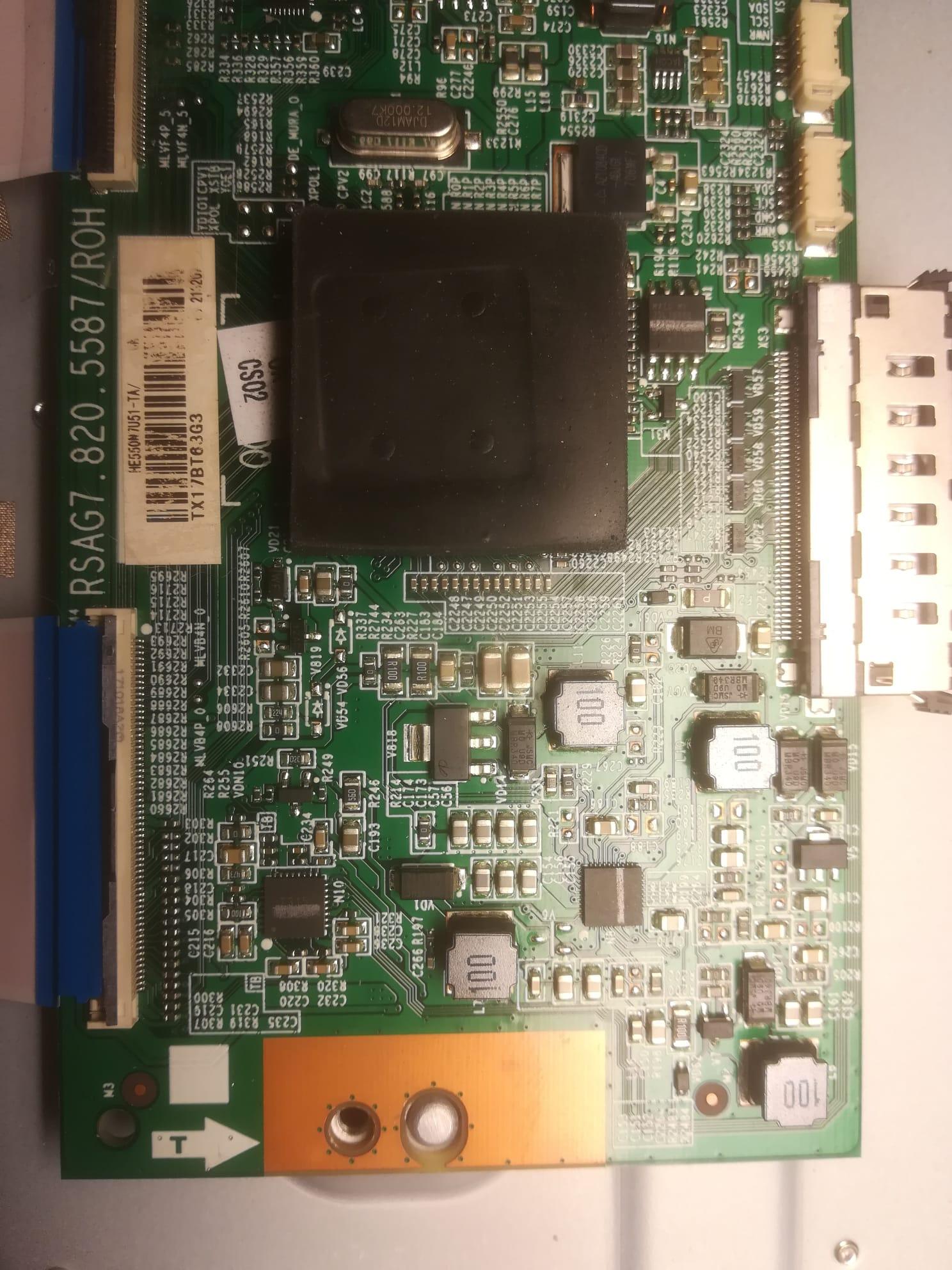

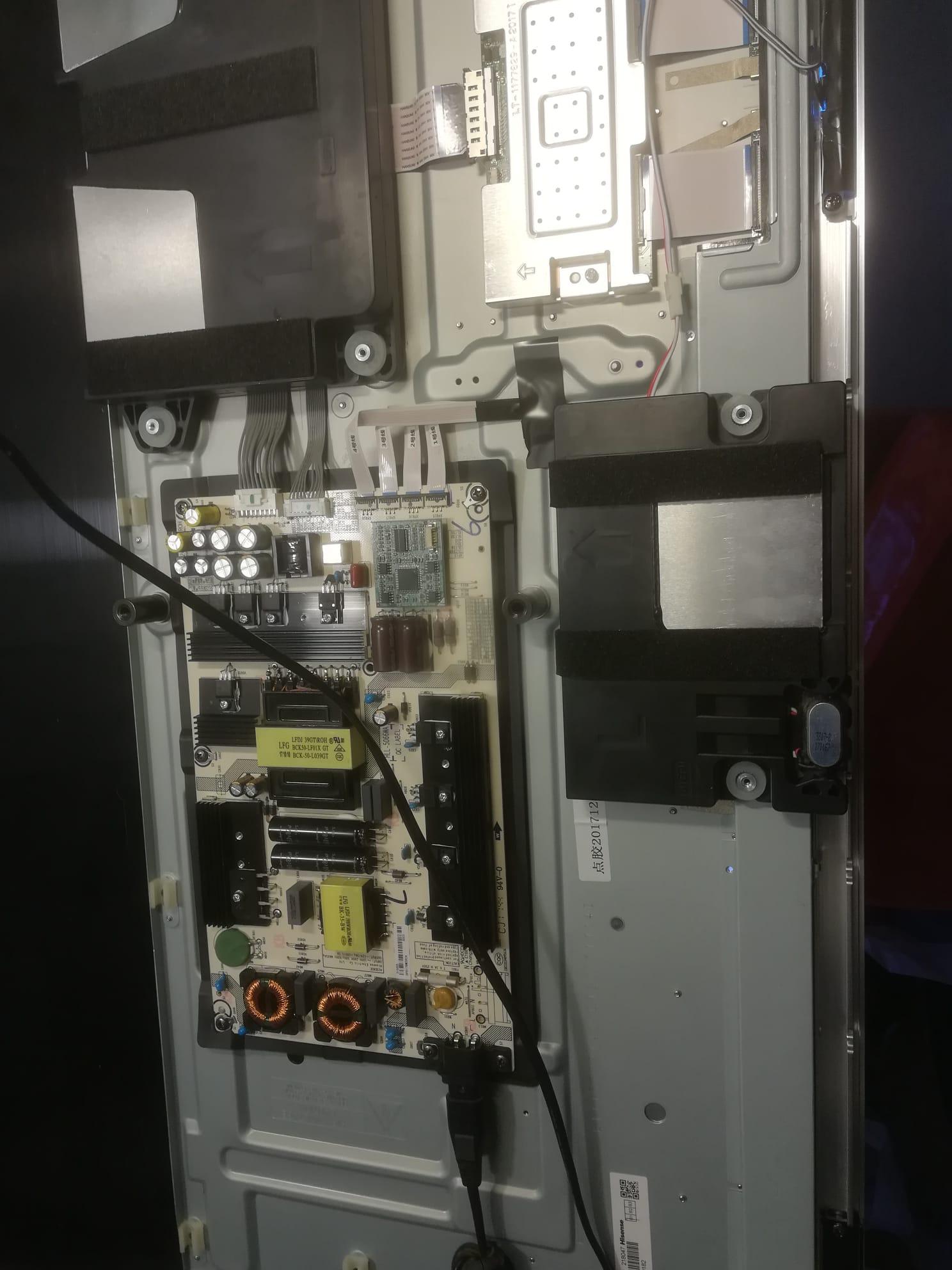

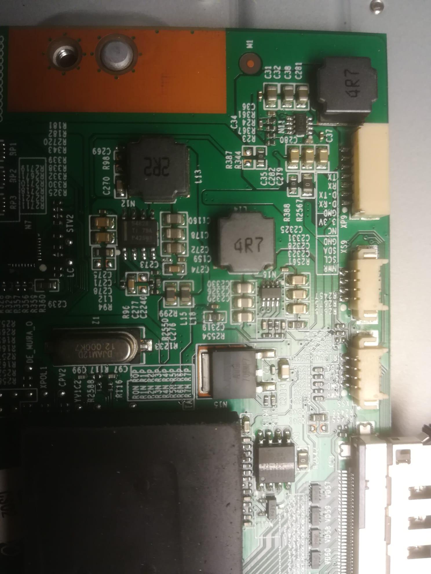

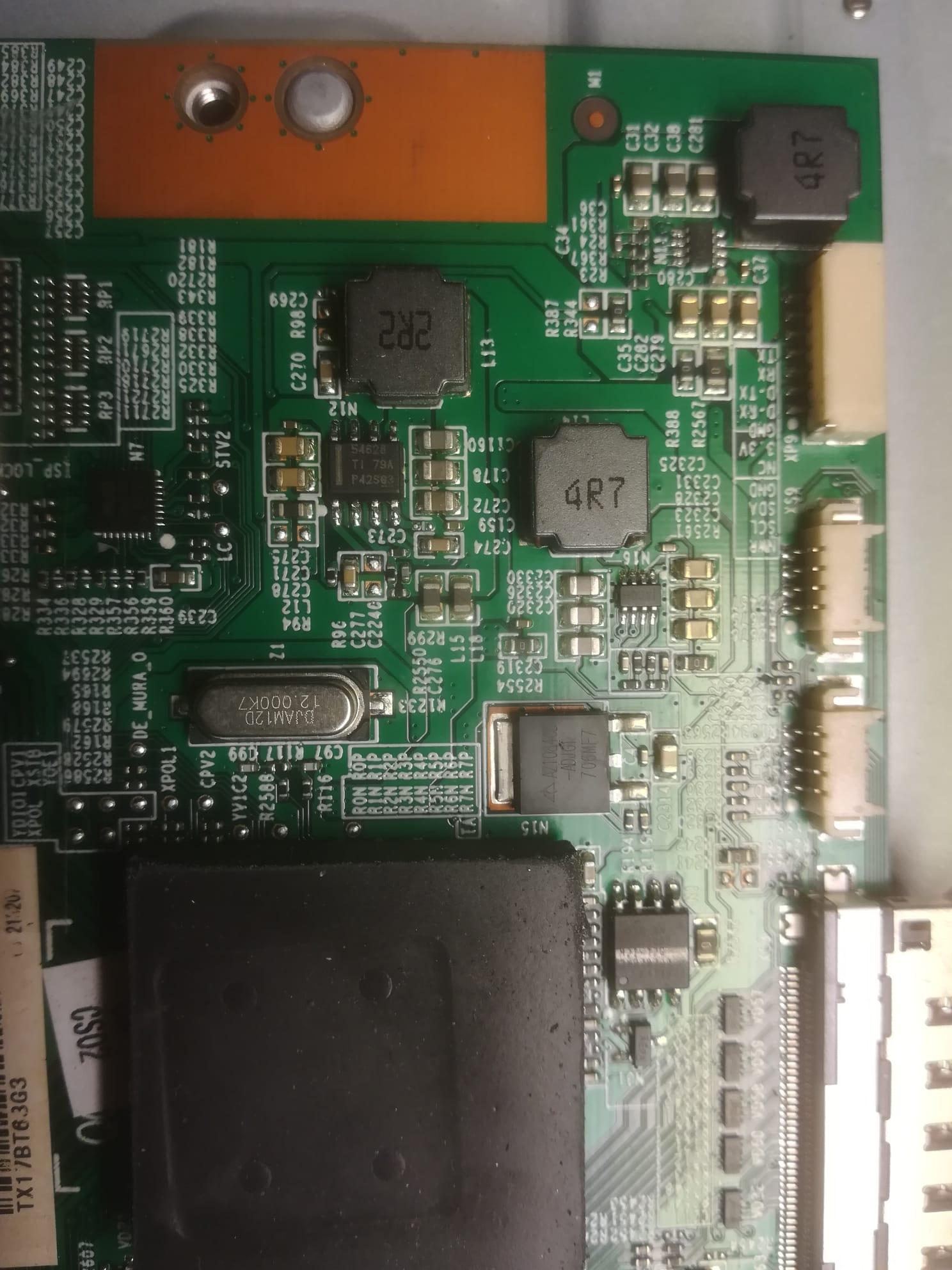

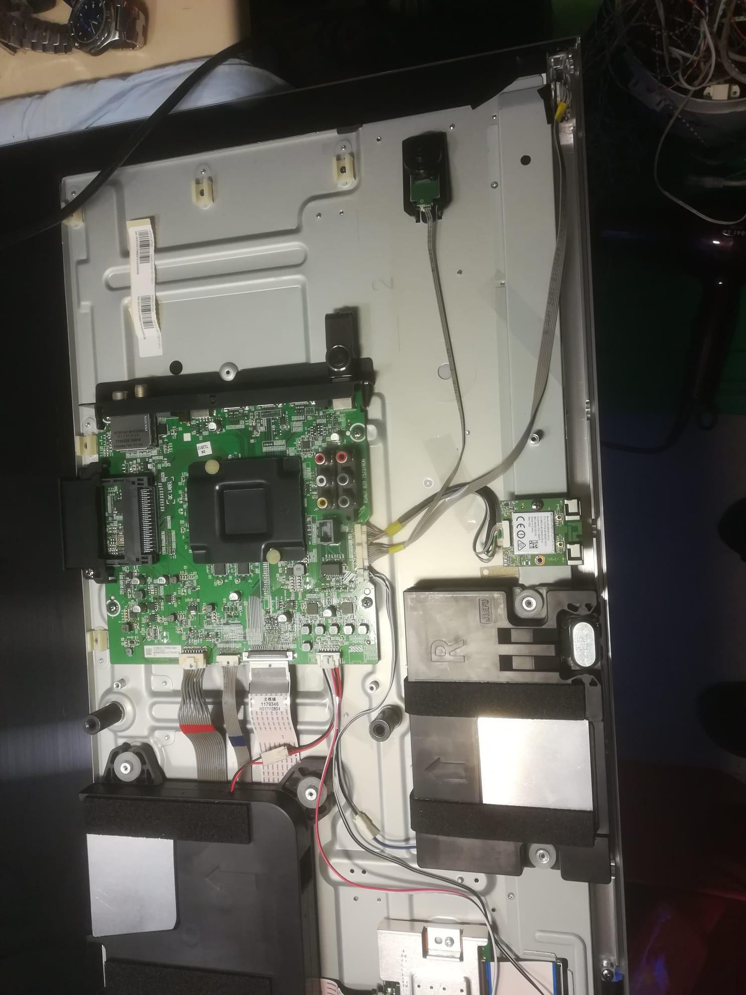

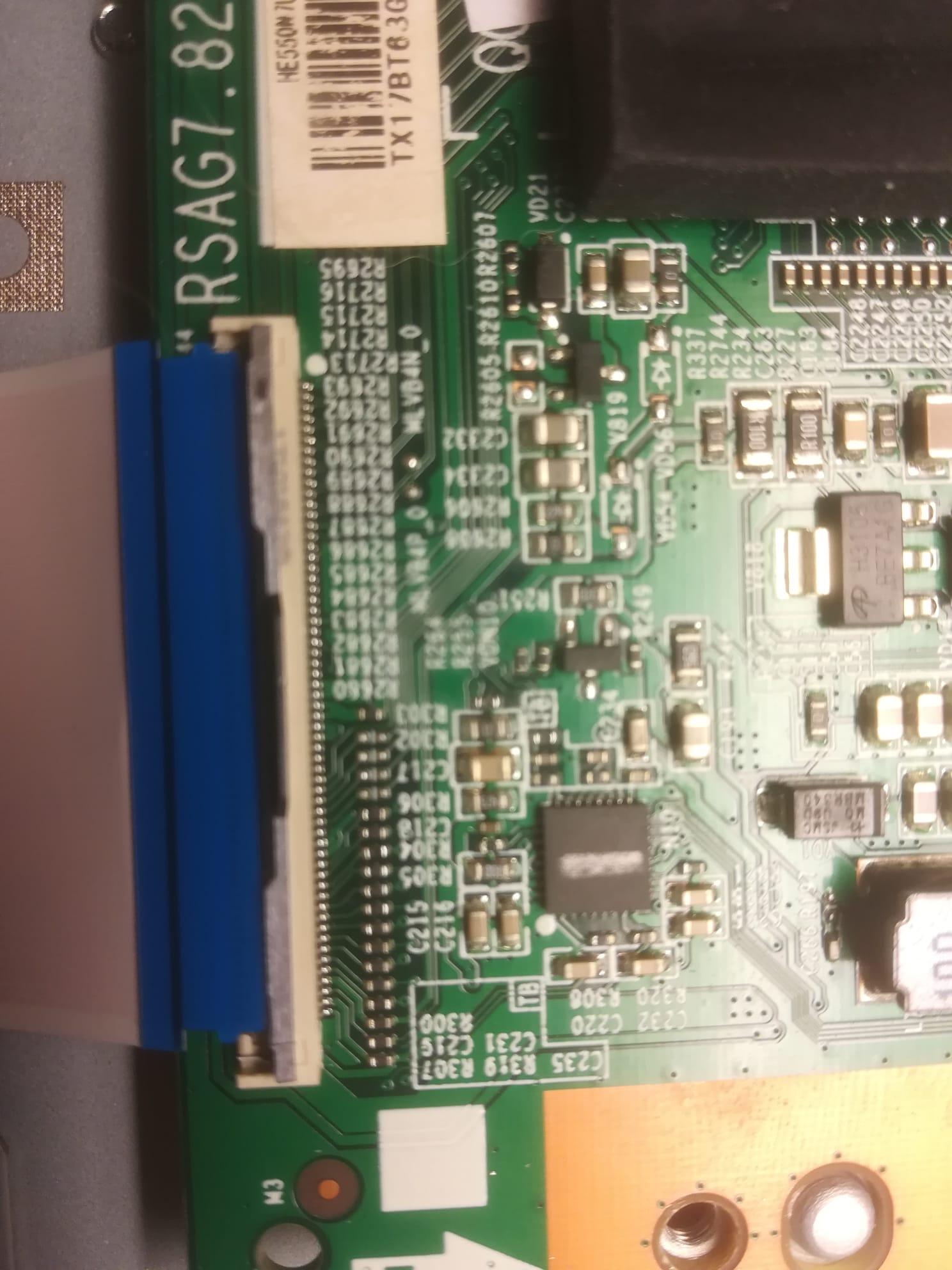

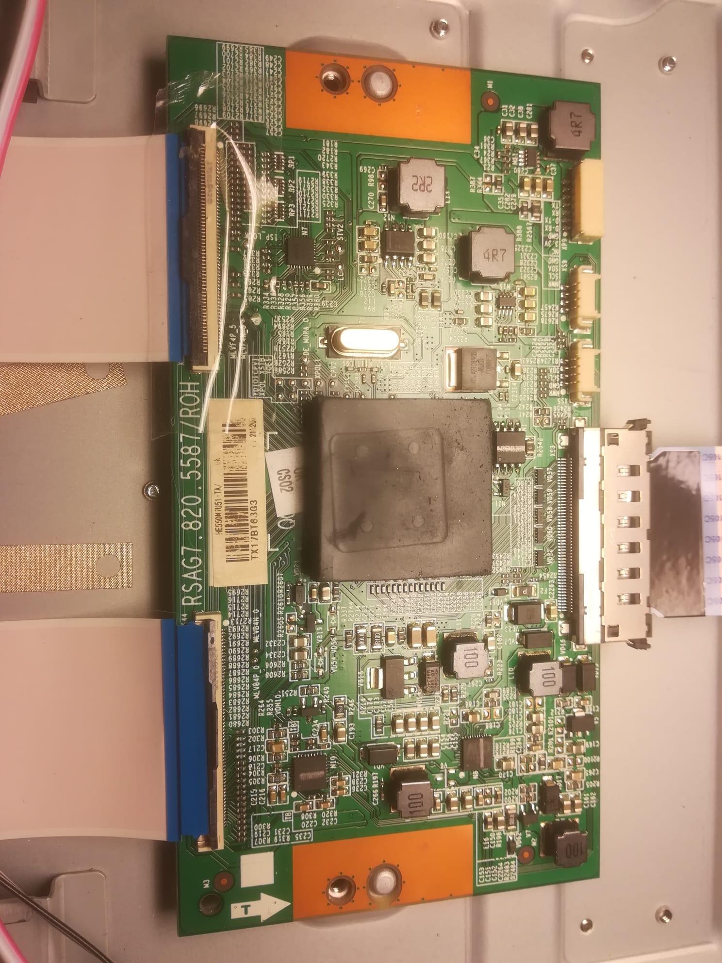

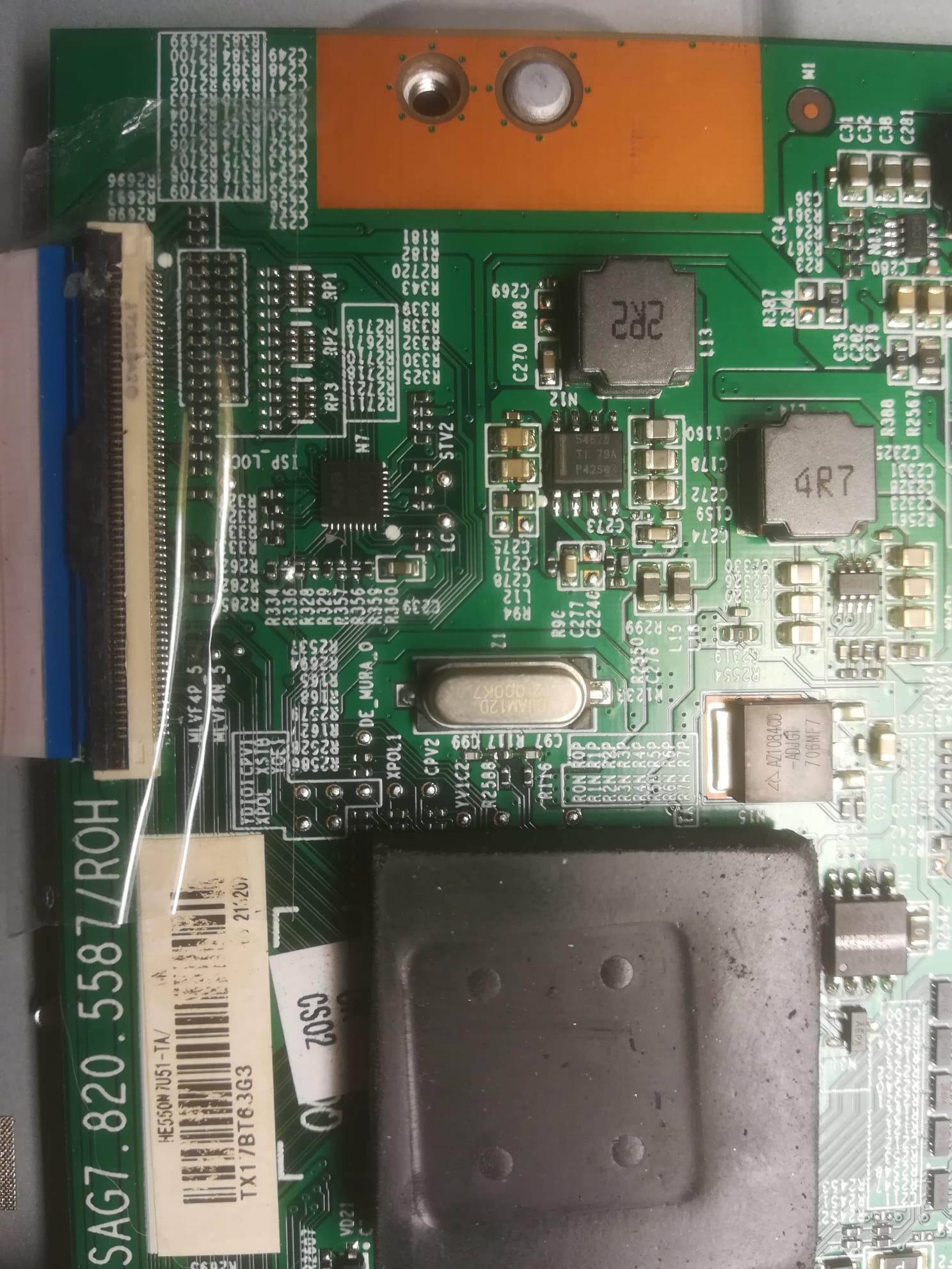

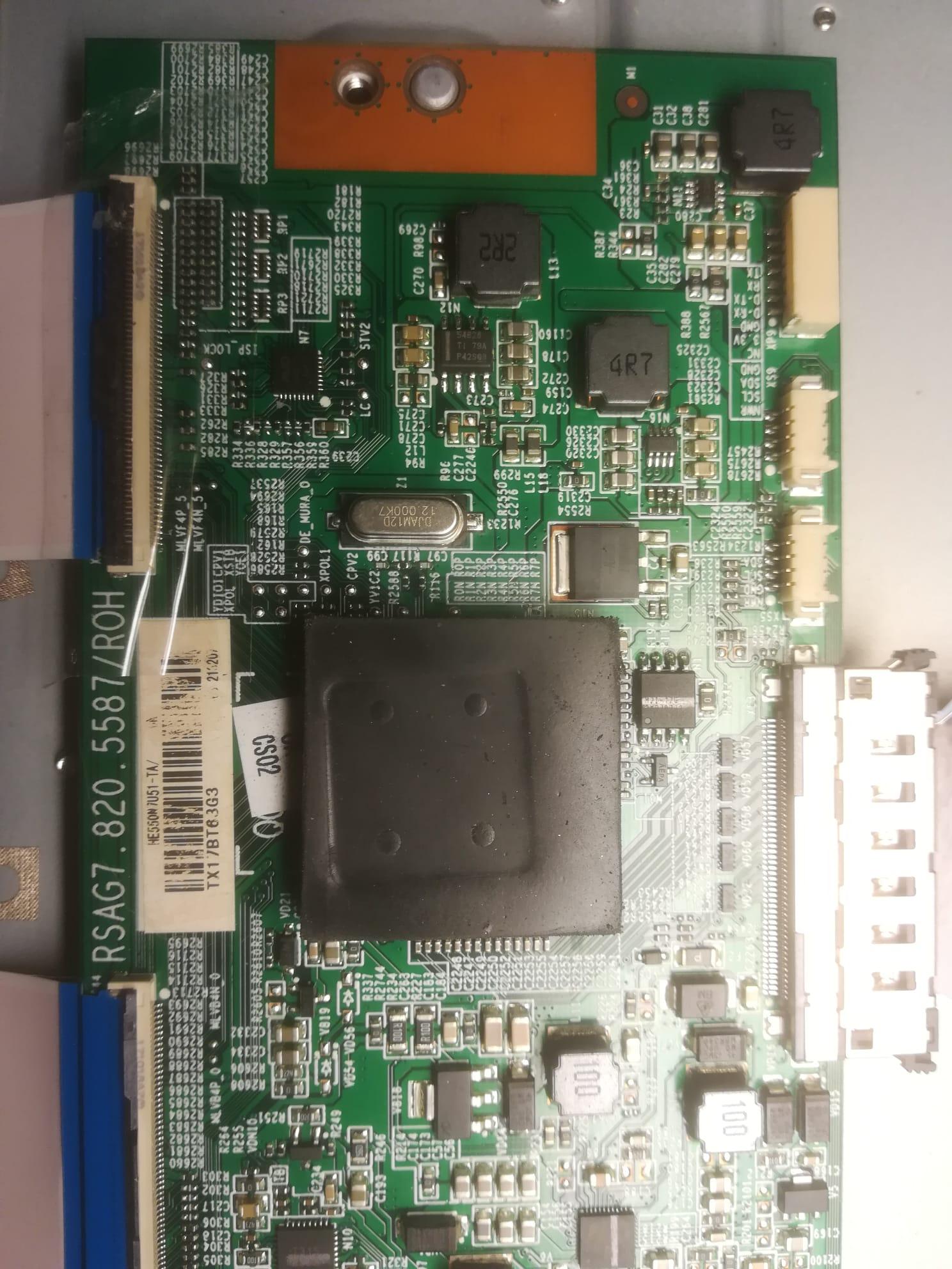

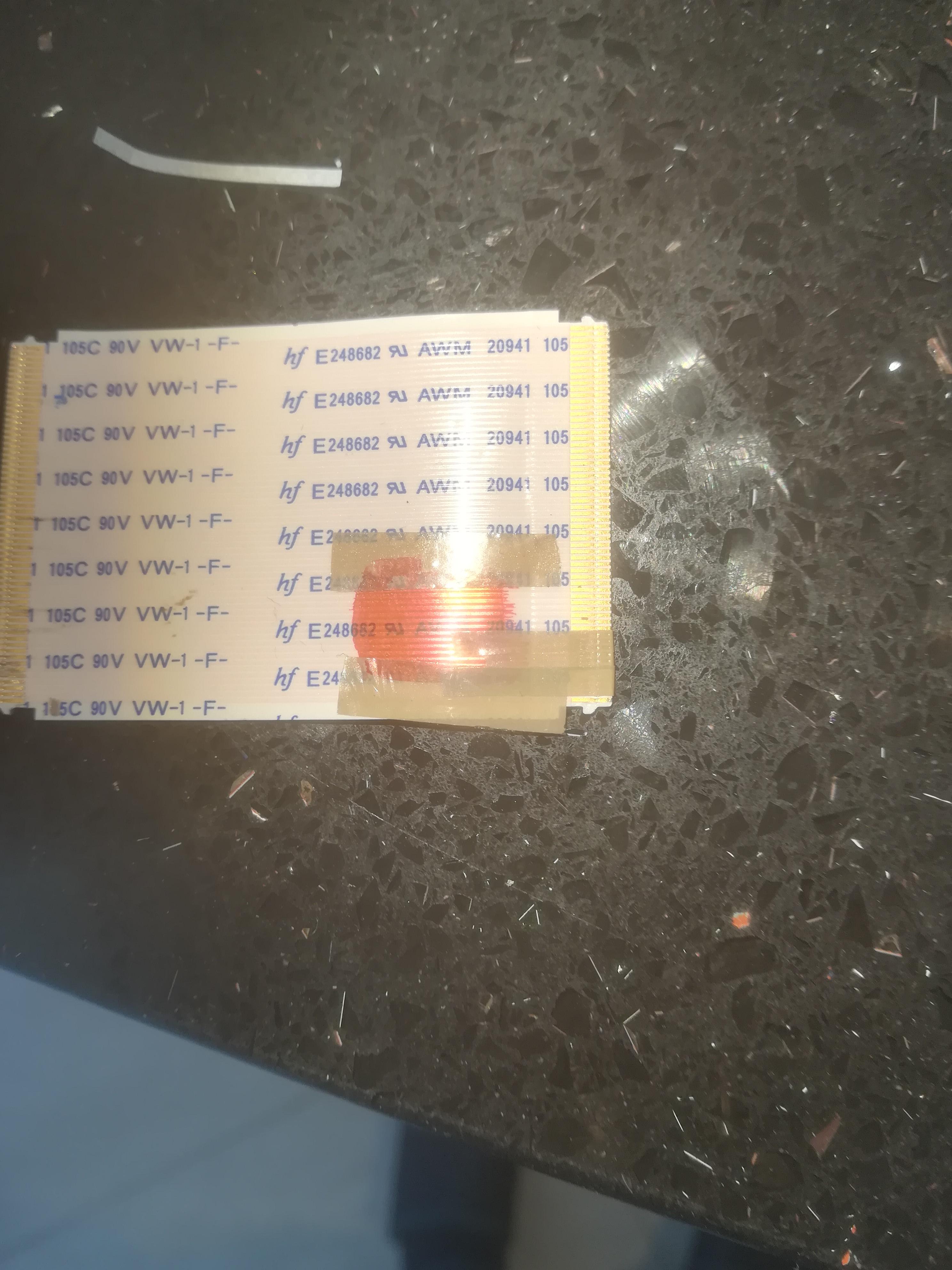

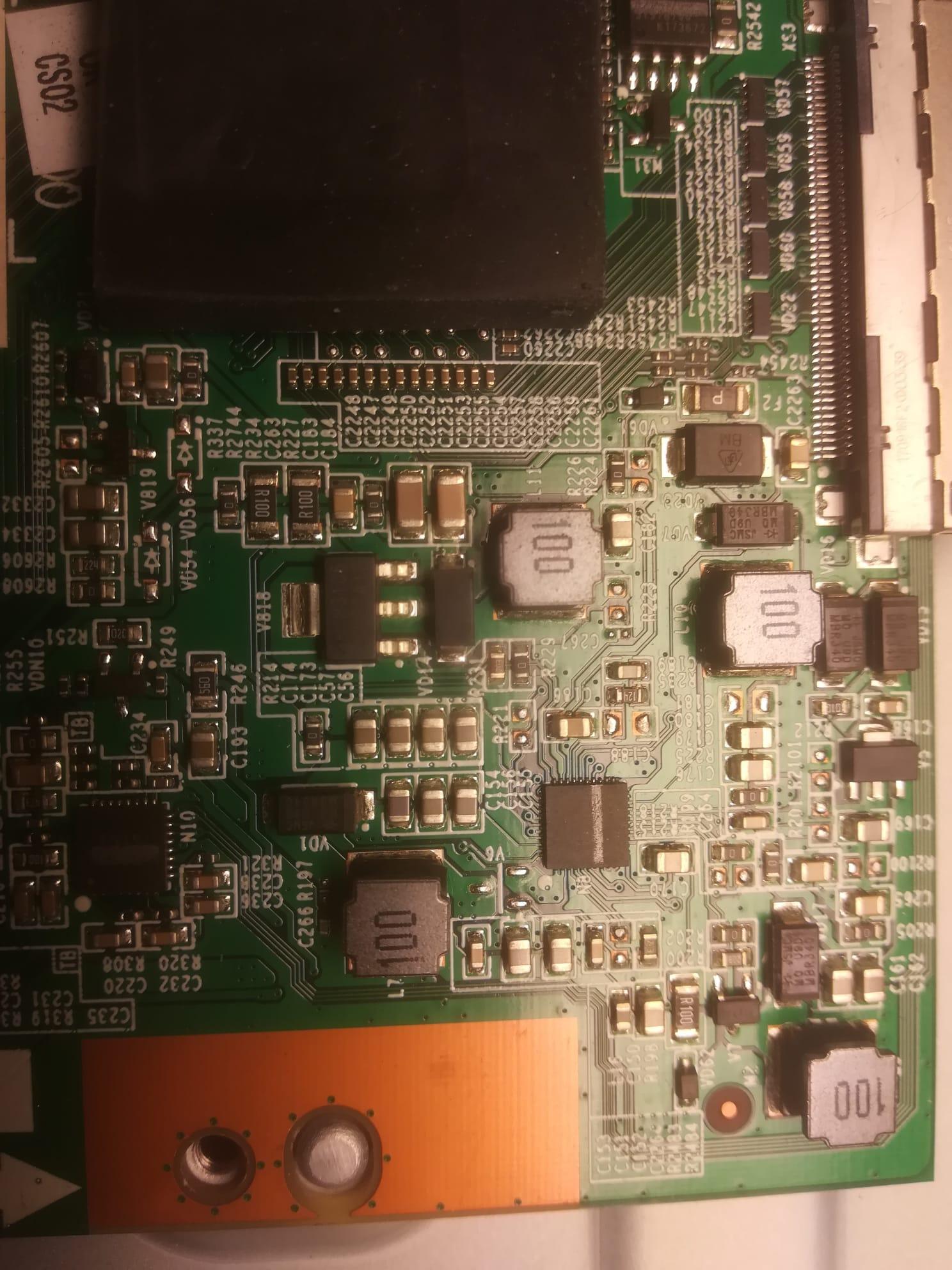

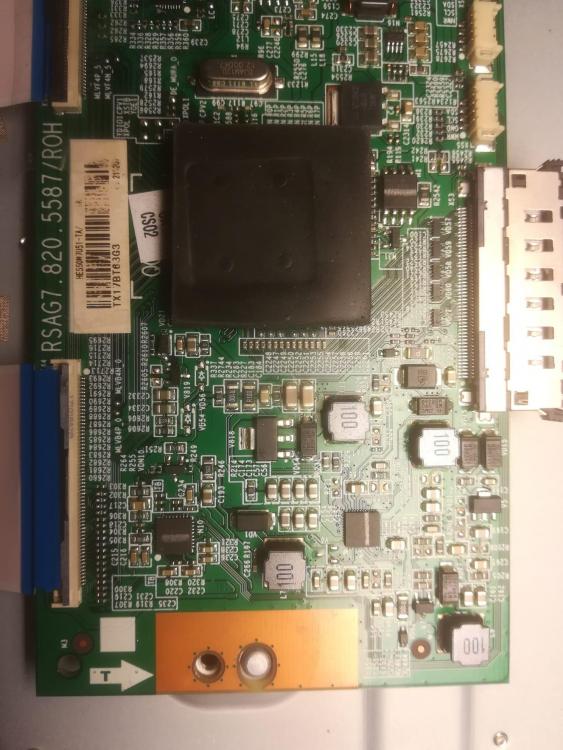

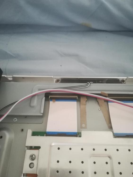

Immagine non stabile Hisense h55nu8700
Buongiorno a tutti, ho un problema con il TV indicato nel titolo.
In pratica l'immagine prodotta sull'LCD "salta" a momenti, nel senso che è come se si spostasse in verticale per un attimo.
Ho pensato ad un problema di riscaldamento componenti, in quanto il fenomeno si intensifica piano piano, dopo l'accensione.
Per questo motivo ho provato a raffreddare le varie parti circuitali con un phon, soffiando aria non riscaldata un pò dappertutto, senza miglioramenti.
A questo punto chiedo suggerimenti a voi esperti per avere un pò di incoraggiamento.
Allego alcune foto dell'apparecchio e due video che mostrano quello che accade
https://www.youtube.com/watch?v=vpH0-Yhp90Q
https://www.youtube.com/watch?v=O7JJCFQYQ-Y
Grazie a tutti e complimenti per questo spettacolare forum
WhatsApp Image 2022-03-16 at 11.27.13 (2).jpeg
WhatsApp Image 2022-03-16 at 11.27.13 (1).jpeg
WhatsApp Image 2022-03-16 at 11.27.13.jpeg
Ho già capito di che classico difetto parli, ma metti i video come pubblici se no non vedo.. metti anche foto della tcon fatta al sole ben ingrandita.
Modificato: da Badciaps
Riccardo Ottaviucci
tipico problema dell'elettronica del pannello. Si può ovviare ,come più volte descritto,isolando alcuni segnali su uno dei flex che arrivano al pannello,poichè raddoppiati nell'altra metà. Tutto sta a trovare quelli giusti. Chi c'è riuscito ti saprà dare maggiori indicazioni
Grazie per le prime dritte.
Ho pubblicato i video, adesso dovrebbero essere visibili
Badciaps, quando parli di TCON, a quale scheda ti riferisci? HO CAPITO: è la timing control board. Provvedo
Riccardo, hai un link a cui rimandarmi in merito ad approfondimenti sull'operazione da eseguire e sui motivi per cui succede?
Grazie tantissime!!
Modificato: da ilfreddy
vedendo il video non sono sicuro se è lo schermo o qualche diodo sull'elettronica dello schermo, comincia a scollegate a turno i flat di uscita della tcon che è la scheda con lamiera sopra, vedi quale metà scollegata fa funzionare bene metà immagine, e fanne delle foto all'elettronica.. però considera che su quell'elettronica occorre un esperto, tu cosa hai riparato di difficile?
Modificato: da Badciaps
13 minuti fa, Badciaps ha scritto:
vedendo il video non sono sicuro se è lo schermo o qualche diodo sull'elettronica dello schermo, comincia a scollegate a turno i flat di uscita della tcon che è la scheda con lamiera sopra, vedi quale metà scollegata fa funzionare bene metà immagine, e fanne delle foto all'elettronica.. però considera che su quell'elettronica occorre un esperto, tu cosa hai riparato di difficile?
Nello specifico dei TV ho analizzato e risolto un problema sulla scheda di pilotaggio della retroilluminazione, sostituendo un chip smd (non BGA).
Allora se se hai anche attrezzatura andiamo avanti..
  • 5 weeks later...
Buongiorno, con molta calma 😄 ho effettuato i test da voi indicati. Ho identificato la sezione (quella a destra) dove si verifica il problema. Come mi suggerite di proseguire? Forse dovrei isolare alcuni fili del flex come sopra suggerito?
Allego ulteriori foto della TCON
WhatsApp Image 2022-04-16 at 09.58.04 (1).jpeg
WhatsApp Image 2022-04-16 at 09.58.04.jpeg
WhatsApp Image 2022-04-16 at 09.58.03 (2).jpeg
WhatsApp Image 2022-04-16 at 09.58.03 (1).jpeg
WhatsApp Image 2022-04-16 at 09.58.03.jpeg
WhatsApp Image 2022-04-16 at 09.58.02 (2).jpeg
WhatsApp Image 2022-04-16 at 09.58.02 (1).jpeg
WhatsApp Image 2022-04-16 at 09.58.02.jpeg
questa tcon non ha serigrafie utili, se non sono presenti sulle schede distribuzione del pannello ti tocca andare a caso
Modificato: da Badciaps
Grazie 1000 per la risposta. Che scritte dovrei cercare in particolare?
  • 2 weeks later...
  • 4 weeks later...
Allora: dopo molti tentativo credo di aver trovato la "combinazione" di contatti da isolare (vedi foto).
Adesso, trovata (forse) la soluzione, vorrei capirci di più: come è possibile che isolando alcune linee che vanno dalla t-con al display si risolve tutto? Non ci sono conseguenze a questa operazione (ad esempio qualche linea che non si vede più ma è così fine che non si vede)?
Se mi fate capire come l'LCD può funzionare lo stesso anche senza queste linee, ve ne sono grato.
