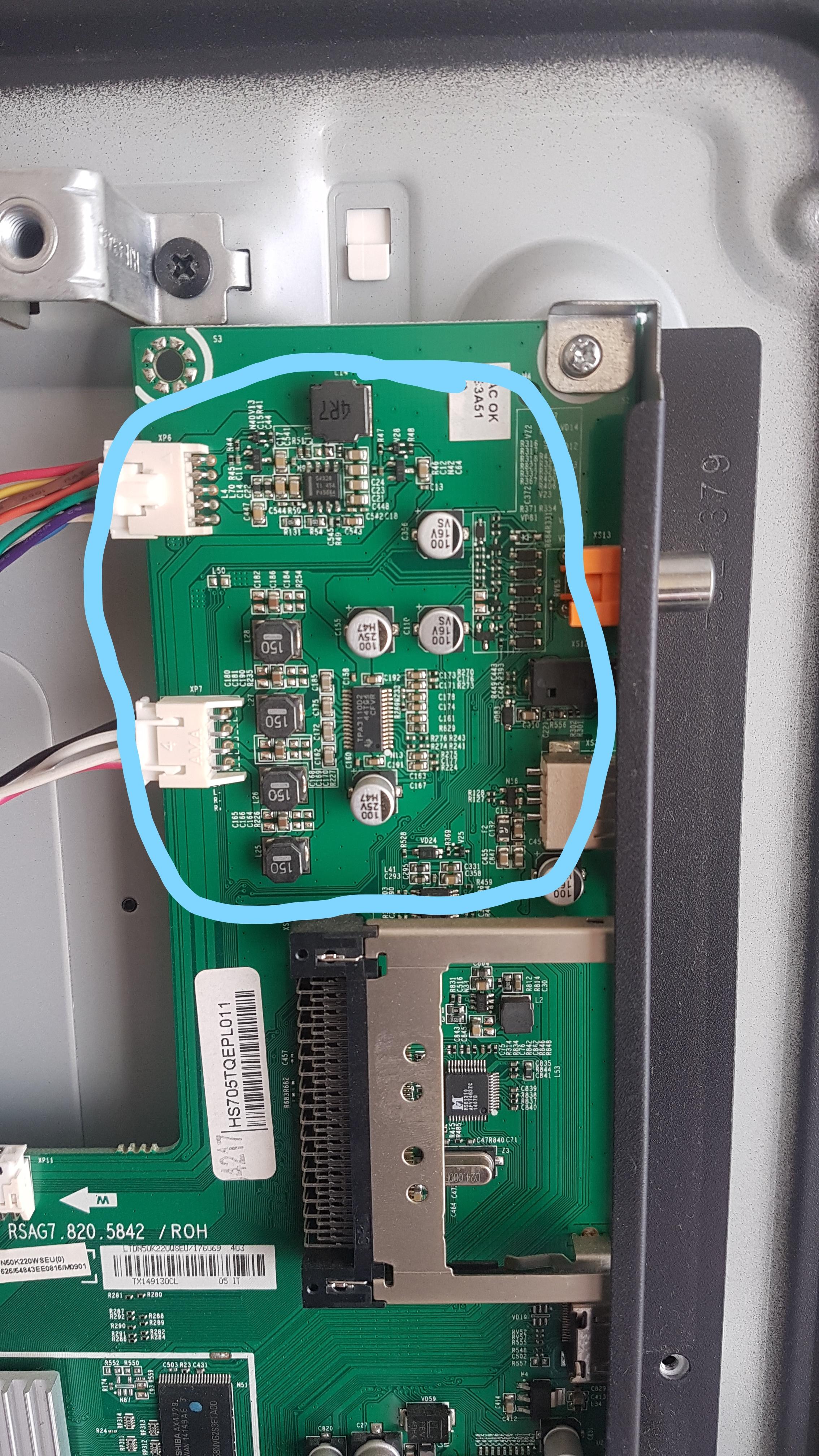

tv Hisense si spegne e si accende
buongiorno a tutti
ho questo tv Hisense mod.LTDN50KWSEU
a freddo dura un 5-10 minuti
dopo si accende e si spegne e cosi via
e la prima volta che mi capita questo difetto
e non so dove iniziare grazie
volevo solo capire e la scheda madre
memoria flash?
cosi vedo se la trovo su internet grazie
buonasera a tutti
mi viene il dubbio che sia il software
ripeto a freddo va bene dopo una decina di minuti
inizia a fare questo difetto
poi si accende e si spegne dopo un minuto circa
se ce qualcuno che mi puo' aiutare vi ringrazio
(che mi toglie questo dubbio)
Riccardo Ottaviucci
se fosse il firmware potrebbe essere solo la flash a difettare,ma non credo
salve buongiorno
ho provato la scheda alimentazione RSAG7.820.5687/ROH sul banco(solo tensione 220v)
ho notato che sui condensatori del secondario ci arriva 12v
su i condensatori ce scritto 25v
su i condensatori del primario con la main 00465v
senza main mi da sempre su i condensatori del primario 270-280v
l'uscita che va sulla main i 12v mi da i 30v
invece i 16v  mi da 12v
spero di aver scritto bene grazie
(main RSAG7.820.5842/ROH)
Riccardo Ottaviucci
48 minuti fa, paoluccio ha scritto:
ho notato che sui condensatori del secondario ci arriva 12v
su i condensatori ce scritto 25v
può essere normale
48 minuti fa, paoluccio ha scritto:
su i condensatori del primario con la main 00465v
sbagli il riferimento di massa,la devi prendere sul negativo dei condensatori sul primario e la tensione misurata deve essere  circa  315V
48 minuti fa, paoluccio ha scritto:
senza main mi da sempre su i condensatori del primario 270-280v
non ha significato questa misura
Il 24/3/2022 alle 15:03 , Riccardo Ottaviucci ha scritto:
la devi prendere sul negativo dei condensatori sul primario
ciao buonasera
io la prendo direttamente su i condensatori
tu come fai
se faccio bene ci sono i 300v forse prima ho sbagliato
ho controllato i vari componenti sembrano tutti buoni
ho un problema per questo componente  2cz10150 non so che cose'  grazie
Riccardo Ottaviucci
prova a riscaldare a zone la main per vedere se il problema si accentua o meno.poi raffredda con spray freezer per confermare o meno l'accentuarsi del problema
normalmente quando accendo la tv il difetto me lo fa
dopo 5-10 minuti
adesso ho fatto come hai detto tu
ho riscaldato questa parte(vedi foto)subito si e spenta
lo spray  freezer non ce lo' raffredato con phone non si spegneva
penso di aver fatto bene ciao grazie
Riccardo Ottaviucci
con lo spray freezer  localizzi meglio il componente,devi procurartelo
scusa riccardo come si usa questo spray
non mai usato
e la prima volta grazie
Riccardo Ottaviucci
va spruzzato sul componente riscaldato per provocarne uno shock termico e fargli cambiare le sue caratteristiche chimico elettriche,in modo da modificare repentinamente lo stato di funzionamento e di conseguenza la reazione sul tv
Riccardo Ottaviucci
a tv acceso!
buongiorno a tutti
ti volevo aggiornare
adesso mi fa un'altro problema
se prima si accendeva e si spegneva
adesso non si accende
se riscaldo sempre quella parte (come foto sopra)
la tv si accende si vede va bene non si spegne ok
la mattina non si accende puntino rosso si fa blu niente neanche la scritta hisense
pero'se riscaldo un po' quella parte la tv si accende e va bene grazie
Proverei a cambiare quei 4 condensatori.
