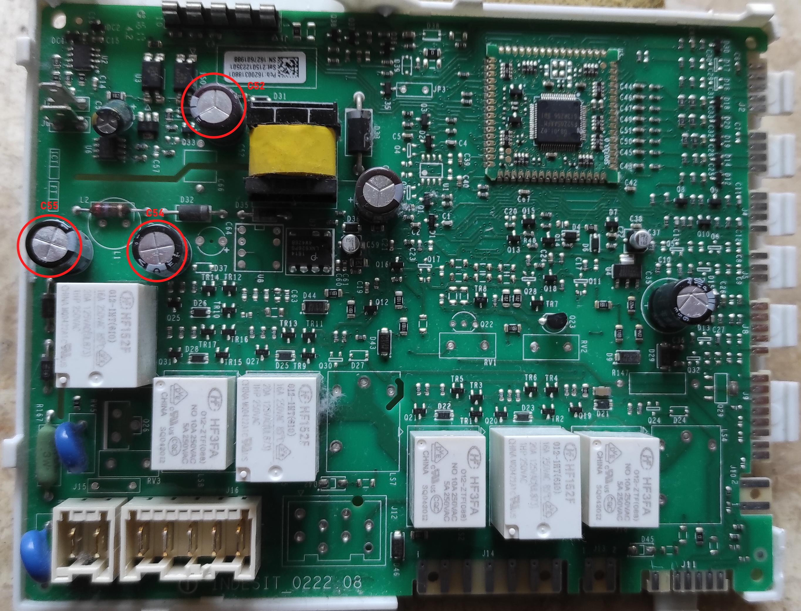

francesco58 Inserito: 17 marzo 2022 Segnala Share Inserito: 17 marzo 2022 (modificato) Buongiorno, la mia asciugatrice Indesit non parte e premendo il pulsante di avvio emette dei bip. Ho realizzato un breve filmato per spiegare al meglio il problema. Ho provveduto a pulire il filtro e il condensatore dalla lanuggine. Tempo fa ho sostituito la pompa e la cinghia e ha funzionato senza problemi. Vi chiedo consigli su come affrontare il problema. Grazie in anticipo https://drive.google.com/file/d/1KmIrdRm5m7gM5v93TRwMAXzfHALe1TM8/view?usp=sharing (P.S. Spero che il link funzoni) Grazie Modificato: 17 marzo 2022 da francesco58 Link al commento Condividi su altri siti More sharing options...
francesco58 Inserita: 18 marzo 2022 Autore Segnala Share Inserita: 18 marzo 2022 Ho aperto la macchina e dopo una accurata pulizia ho notato due condensatori di spunto (motore e compressore). Poichè stenta a partire e sento un ronzio prima del blocco, potrebbe essere il condensatore del motore da sostituire? Come si verifica se è funzionante? Ho un multilmetro digitale, prima con quello analogico riuscivo invertendo la polarità e visualizzando l'andamento della misura. Grazie a che vorrà darmi suggerimenti. Link al commento Condividi su altri siti More sharing options...
Alessio Menditto Inserita: 18 marzo 2022 Segnala Share Inserita: 18 marzo 2022 I condensatori si testano con un capacimetro, io lo cambierei ovviamente con uno identico, costa poco e vedi subito se è lui il problema. Link al commento Condividi su altri siti More sharing options...
francesco58 Inserita: 18 marzo 2022 Autore Segnala Share Inserita: 18 marzo 2022 (modificato) 7 ore fa, Alessio Menditto ha scritto: I condensatori si testano con un capacimetro, io lo cambierei ovviamente con uno identico, costa poco e vedi subito se è lui il problema. Grazie Alessio, farò come dici. Domani lo compro, provo e vi aggiorno sull'esito Modificato: 18 marzo 2022 da francesco58 Link al commento Condividi su altri siti More sharing options...
Alessio Menditto Inserita: 18 marzo 2022 Segnala Share Inserita: 18 marzo 2022 Bene. Link al commento Condividi su altri siti More sharing options...
Stefano Dalmo Inserita: 18 marzo 2022 Segnala Share Inserita: 18 marzo 2022 Ma ti sei accertato di cosa ronza tra il compressore e il motore di rotazione? Link al commento Condividi su altri siti More sharing options...
francesco58 Inserita: 19 marzo 2022 Autore Segnala Share Inserita: 19 marzo 2022 @Alessio Menditto : Ho sostituito entrambi i condensatori ma il problema non si è risolto. @Stefano Dalmo : Il ronzio proveniva dal motore collegato con un condensatore da 9,5 mF (sostituito con uno da 10 mF; 9,5 mF non sono riuscito a trovarlo su piazza). Riprovando la partenza ho sentito dei relè eccitarsi e il motore ha iniziato a ronzare. Poi si sono diseccitati e il motore ha smesso. Tenendo premuto il pulsante di avvio i relè si sono eccitati e il motore è partito. Ho dunque rimosso la scheda madre (che vi allego in foto) e ho notato 3 condensatori elettrolitici un po' gonfi. C52 100 mf 50V, C55 10 mf 400V e C54 10 mf 400V (cerchiati in rosso). Potrebbero essere loro la causa del problema? Soprattutto C55 e C54 che sono vicini al relè? Voi come li vedete. Grazie 1000 per i pareri e suggerimenti. Il 18/3/2022 alle 10:03 , Alessio Menditto ha scritto: I condensatori si testano con un capacimetro, io lo cambierei ovviamente con uno identico, costa poco e vedi subito se è lui il problema. Grazie Alessio, farò come dici. Domani lo compro e provo e vi aggiorno sull'esito Link al commento Condividi su altri siti More sharing options...
piergius Inserita: 19 marzo 2022 Segnala Share Inserita: 19 marzo 2022 C55 è il primo da sostituire : è sicuramente andato. È probabile che risolvi. 🛑⚠️ È da 400V come C54 perché lavora con la Tensione di Rete raddrizzata : circa 320V ! ⚡ Anche le altre Tensioni non sono isolate dalla Rete ! ⚠️ Indossa Guanti Isolanti durante le prove ! ⚠️ Buon pomeriggio ! Link al commento Condividi su altri siti More sharing options...
francesco58 Inserita: 21 marzo 2022 Autore Segnala Share Inserita: 21 marzo 2022 Il 19/3/2022 alle 14:03 , piergius ha scritto: C55 è il primo da sostituire : è sicuramente andato. È probabile che risolvi. 🛑⚠️ È da 400V come C54 perché lavora con la Tensione di Rete raddrizzata : circa 320V ! ⚡ Anche le altre Tensioni non sono isolate dalla Rete ! ⚠️ Indossa Guanti Isolanti durante le prove ! ⚠️ Buon pomeriggio ! Grazie piergius, oggi vado a comprarli e sostituirli. Grazie anche per l'avvertenza del pericolo, comunque la scheda la smonto completamente e la riparo sul banco. Non dovrei correre rischi 😉 Link al commento Condividi su altri siti More sharing options...
francesco58 Inserita: 24 marzo 2022 Autore Segnala Share Inserita: 24 marzo 2022 (modificato) Il 17/3/2022 alle 13:58 , francesco58 ha scritto: Buongiorno, la mia asciugatrice Indesit non parte e premendo il pulsante di avvio emette dei bip. Ho realizzato un breve filmato per spiegare al meglio il problema. Ho provveduto a pulire il filtro e il condensatore dalla lanuggine. Tempo fa ho sostituito la pompa e la cinghia e ha funzionato senza problemi. Vi chiedo consigli su come affrontare il problema. Grazie in anticipo https://drive.google.com/file/d/1KmIrdRm5m7gM5v93TRwMAXzfHALe1TM8/view?usp=sharing (P.S. Spero che il link funzoni) Grazie Il 19/3/2022 alle 14:03 , piergius ha scritto: C55 è il primo da sostituire : è sicuramente andato. È probabile che risolvi. 🛑⚠️ È da 400V come C54 perché lavora con la Tensione di Rete raddrizzata : circa 320V ! ⚡ Anche le altre Tensioni non sono isolate dalla Rete ! ⚠️ Indossa Guanti Isolanti durante le prove ! ⚠️ Buon pomeriggio ! Grazie piergius, oggi vado a comprarli e sostituirli. Grazie anche per l'avvertenza del pericolo, comunque la scheda la smonto completamente e la riparo sul banco. Non dovrei correre rischi 😉 Modificato: 24 marzo 2022 da francesco58 Link al commento Condividi su altri siti More sharing options...
