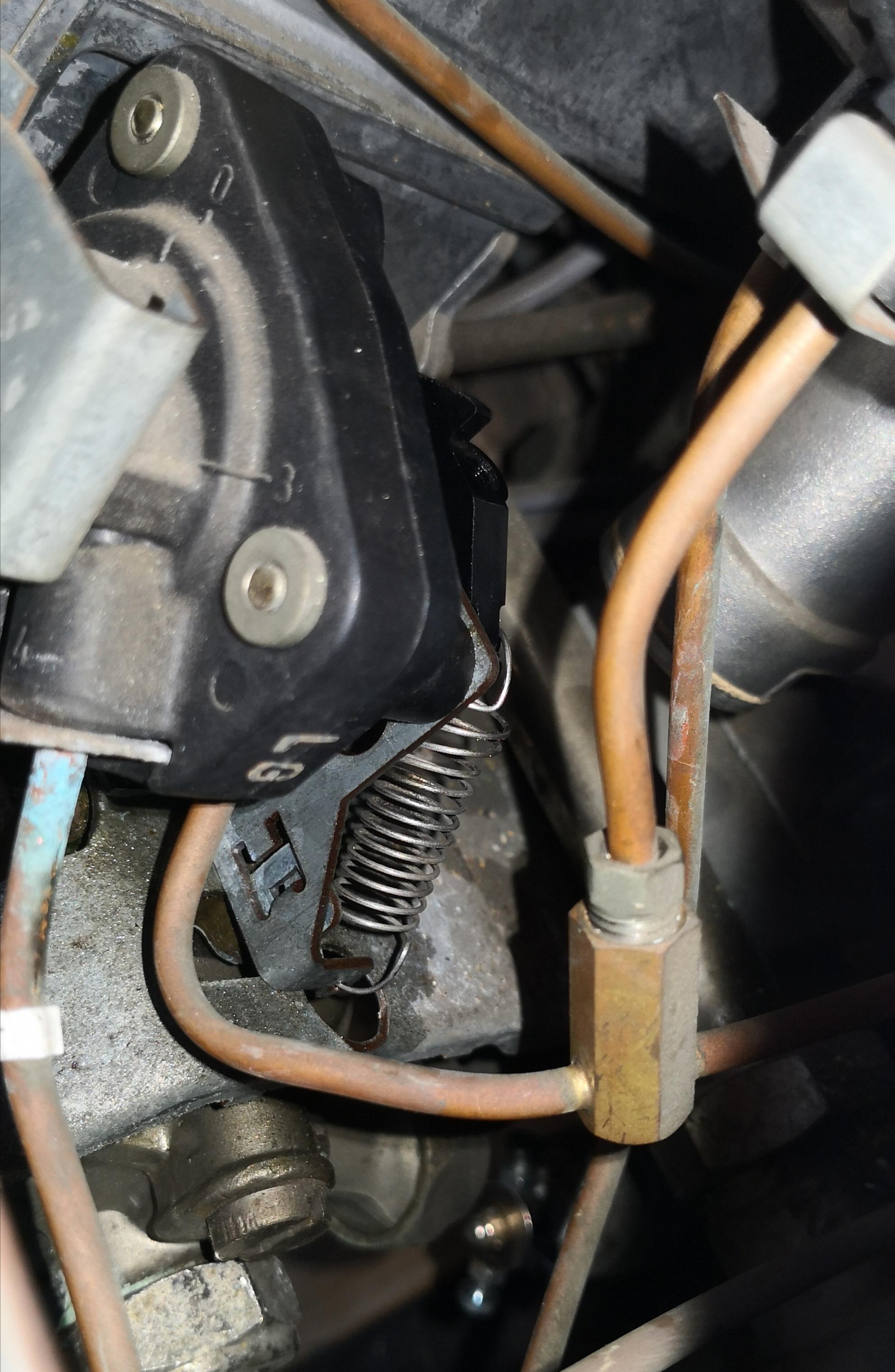

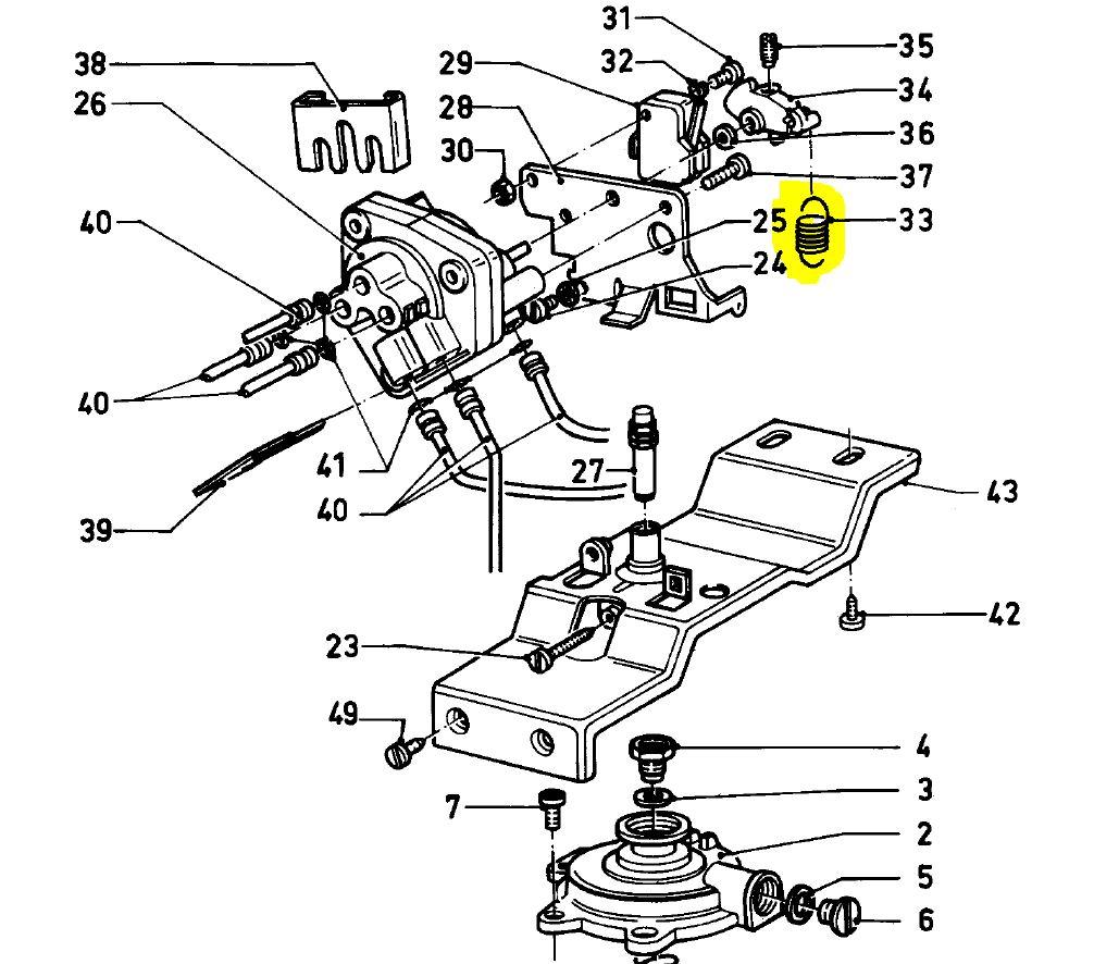

Abend_S0C7 Inserito: 17 marzo 2022 Segnala Share Inserito: 17 marzo 2022 Ciao a tutti, ho anche io un problema di scarsa sensibilità all'accensione della caldaia (Vaillant VCW280E). In un'altra discussione sullo stesso argomento si era detto che caricando un po' la molla collegata alla camma del gruppo acqua si poteva avere qualche beneficio. Tuttavia a me sembra che la molla sia antagonista al movimento della camma che aziona lo switch... Quindi, caricandola, dovrei ottenere un effetto opposto. Da quello che vedo sembra più una molla di richiamo (è la 33 in figura)... non capisco come, caricandola, potrei ottenere maggiore sensibilità. E' possibile ruotare la camma un pochino verso sinistra per avvicinarla allo switch? Mi sembra fissata all'alberino mediante la vite 35, è corretto? E' una soluzione possibile? Tra l'altro, nel mio caso, questa vite sembra mancare...🤨 Aggiungo che è stata già fatta la manutenzione del gruppo l'anno scorso, per lo stesso motivo, da parte del tecnico Vaillant, quindi non credo vi siano incrostazioni. Grazie in anticipo Link al commento Condividi su altri siti More sharing options...
adrobe Inserita: 17 marzo 2022 Segnala Share Inserita: 17 marzo 2022 La camma (nottolino nero) si muove in quanto è spinta dallo stelo del piattello del gruppo acqua. Il distanziale 27 col regolatore 35 mettono in contatto la camma con lo stelo del piattello del gruppo acqua. Quindi il particolare 35 NON ha la funzione che indichi tu. La camma va a azionare il microswitch e ciò che si può fare NON è avvicinare la camma ma il gruppo micro alla camma attraverso l'apposita vite 31. La molla deve avere la giusta tensione per contrastare l'eccessivo gioco in salita e facilitare il riposizionamento della camma in condizioni di riposo (a rubinetto acs chiuso). Col tempo, vuoi per la perdita di elasticità della molla vuoi per le incrostazioni nel condotto in cui scorre il distanziale, questo movimento si fa più difficoltoso. Per ovviare a ciò, non volendo o potendo sostituire tutto il commutatore o manutenere il gruppo acqua, si agevola questo movimento lubrificando leggermente il condotto o fissando la molla inferiormente sulla staffa o mettendo una doppia molla. Link al commento Condividi su altri siti More sharing options...
Abend_S0C7 Inserita: 17 marzo 2022 Autore Segnala Share Inserita: 17 marzo 2022 Perfetto, ti ringrazio della spiegazione! L'unica cosa che non capisco è che il particolare 35 sulla mia camma sembra mancare. Se vedi la foto si distingue un foro filettato, ma non il particolare 35 (ma cosa sarebbe? una vite?). Ho guardato nel foro con uno specchietto e in effetti si vede l'alberino collegato con lo stelo del piattello del gruppo acqua. Il fatto che manchi mi fa pensare che l'alberino possa avere un po' di gioco con la camma e peggiorare le prestazioni. Che ne pensi? Al contrario ho provato ad allentare la vite 31 ma vi è un gioco davvero minimo e lo switch è già al minimo della distanza con la camma. Link al commento Condividi su altri siti More sharing options...
adrobe Inserita: 17 marzo 2022 Segnala Share Inserita: 17 marzo 2022 In realtà tu non vedi 35 e 27 separati, perchè tu vedi un unico pezzo. Il particolare 35 infatti è una vite, che si avvita dentro la filettatura del particolare 27 (il distanziale vero e proprio). E' fatto in questo modo per regolare appunto il gioco della camma (ovviamente se è avvitato del tutto la camma ruota di meno e viceversa). Per quanto riguarda la vite 31, il gioco è notevole ma purtroppo è più facile intervenire a commutatore smontato dalla caldaia. Link al commento Condividi su altri siti More sharing options...
