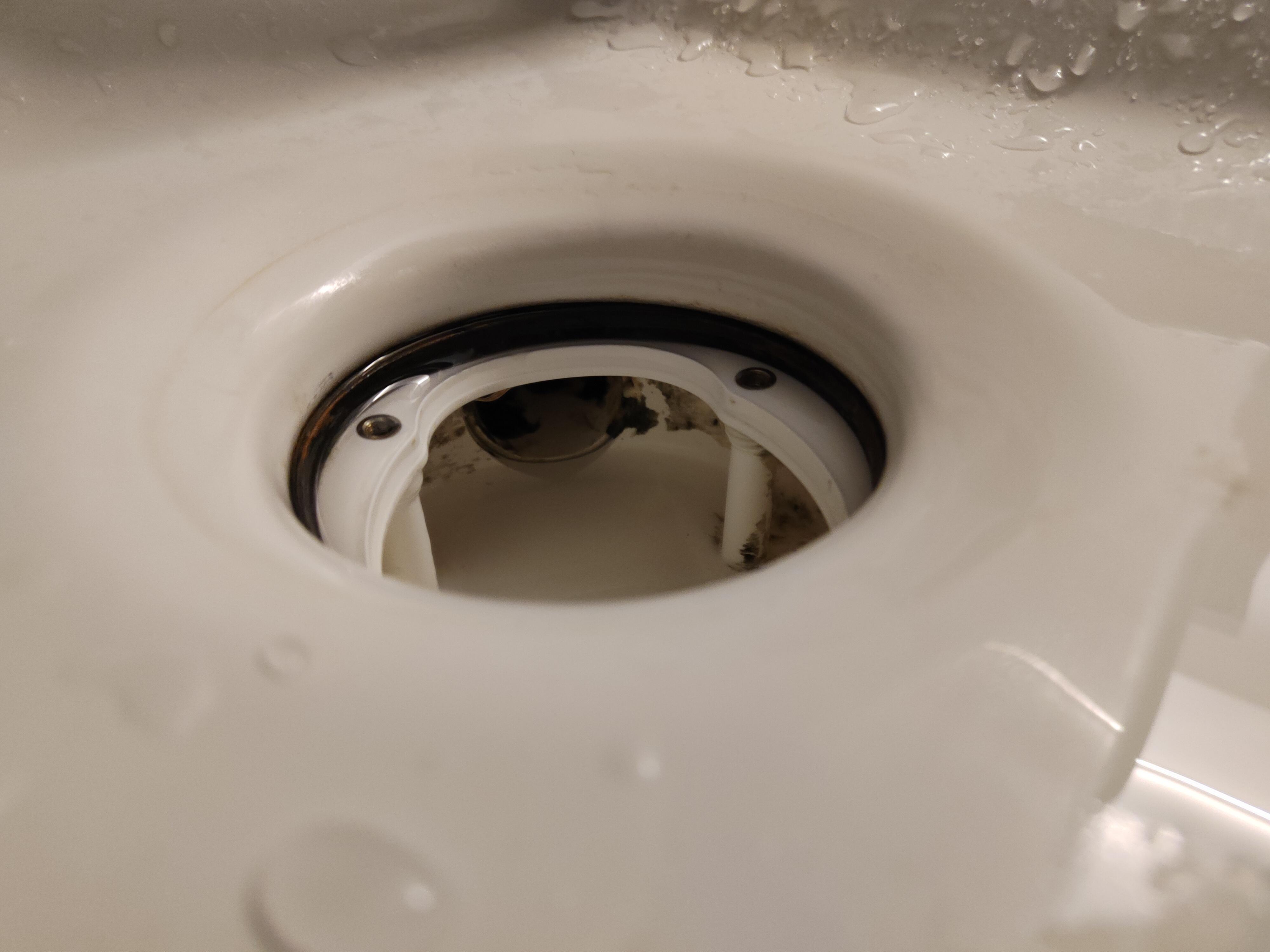

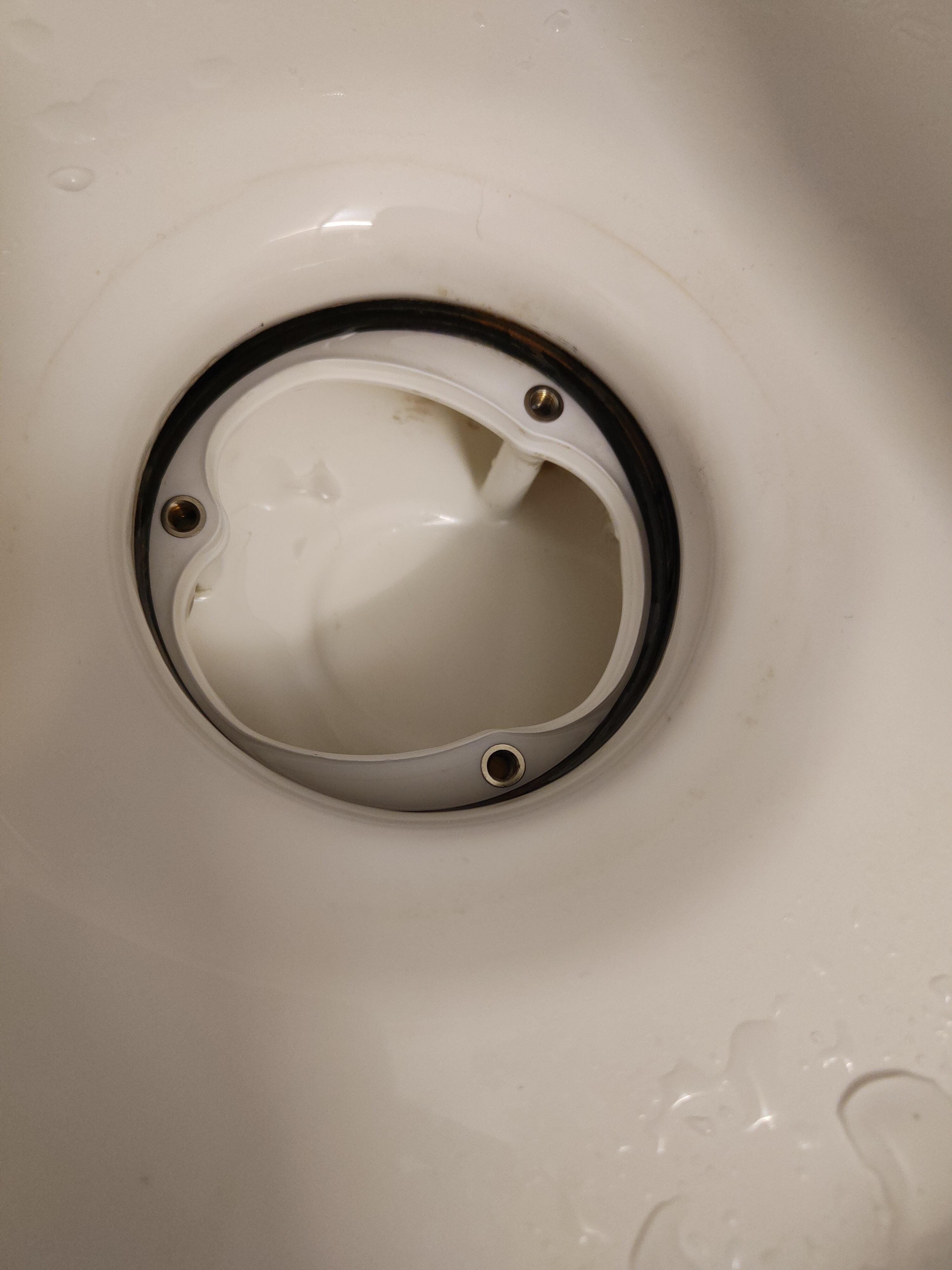

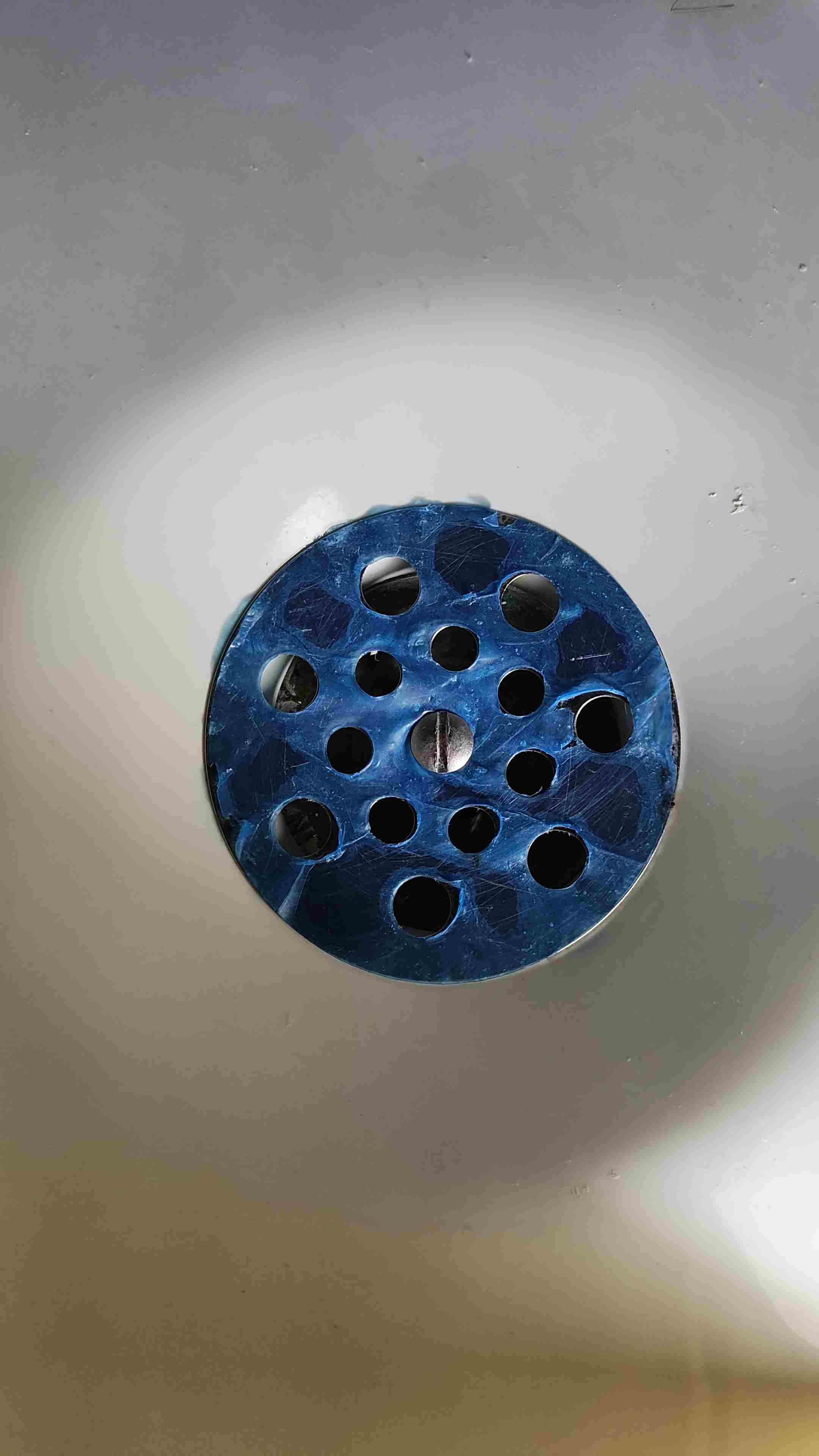

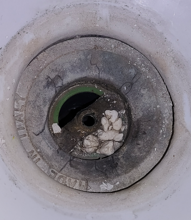

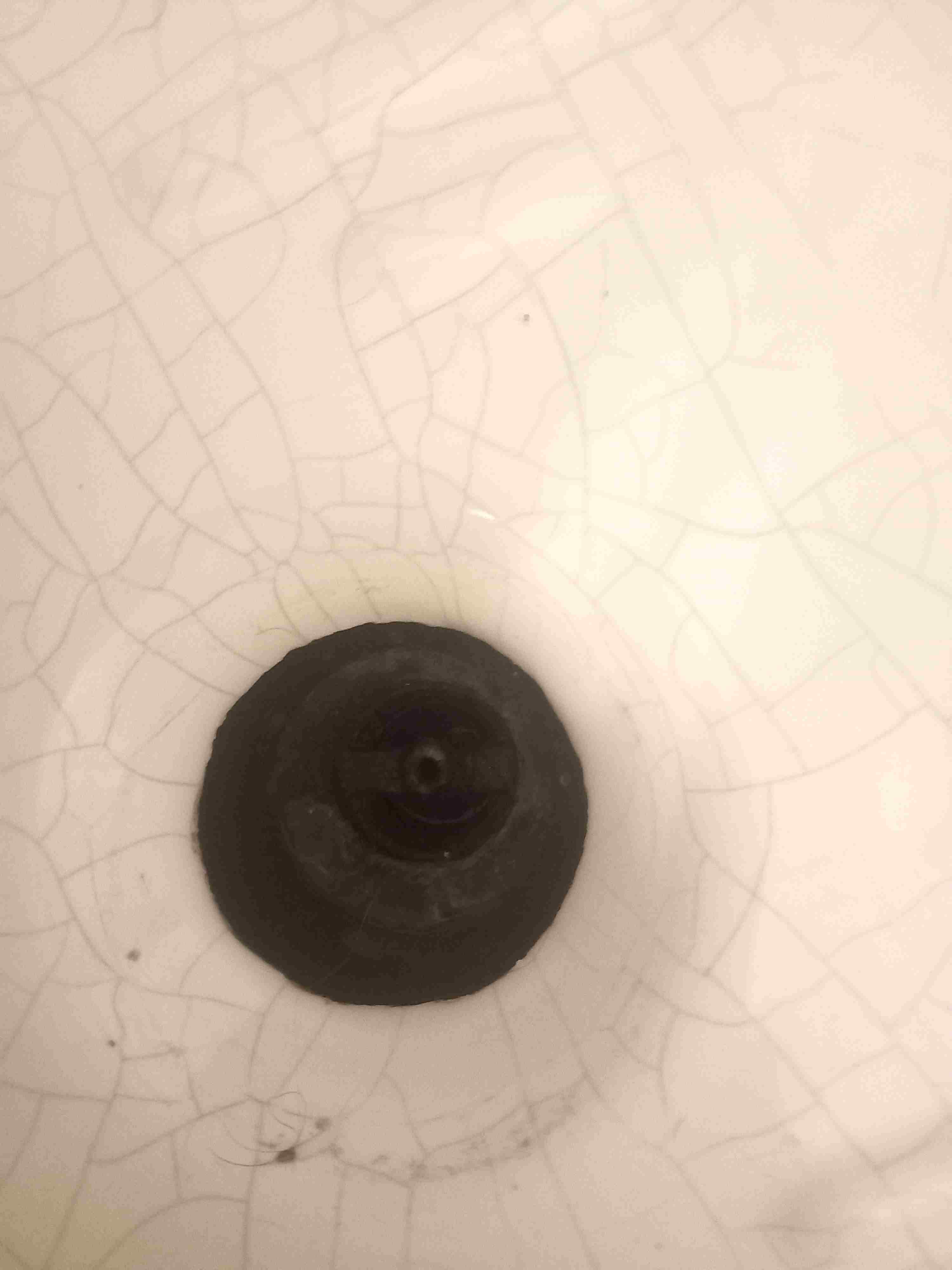

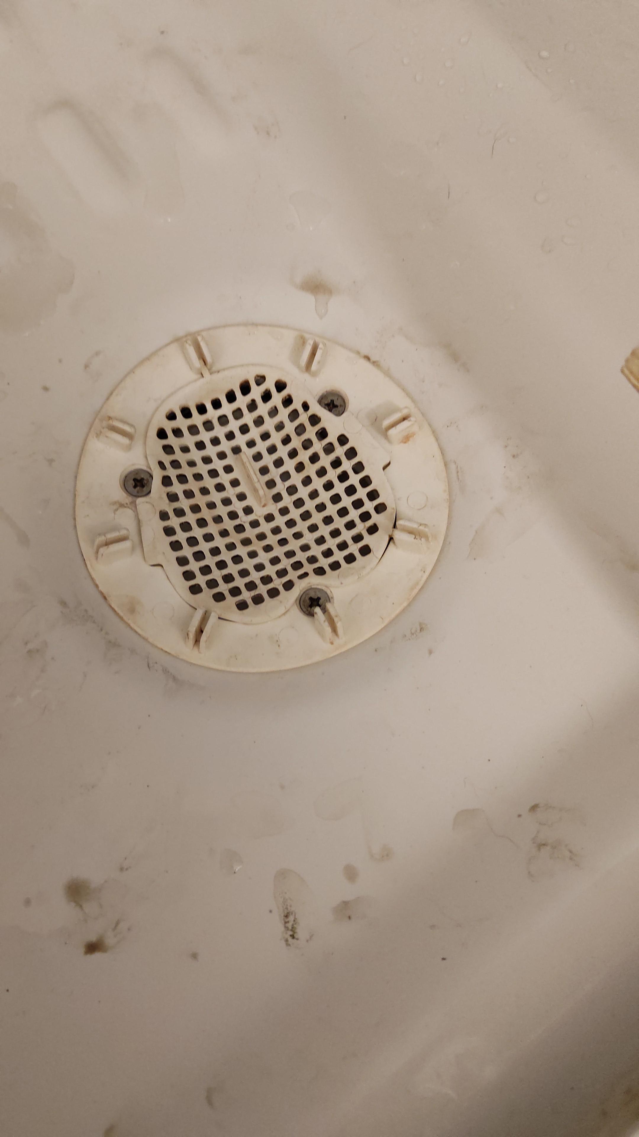

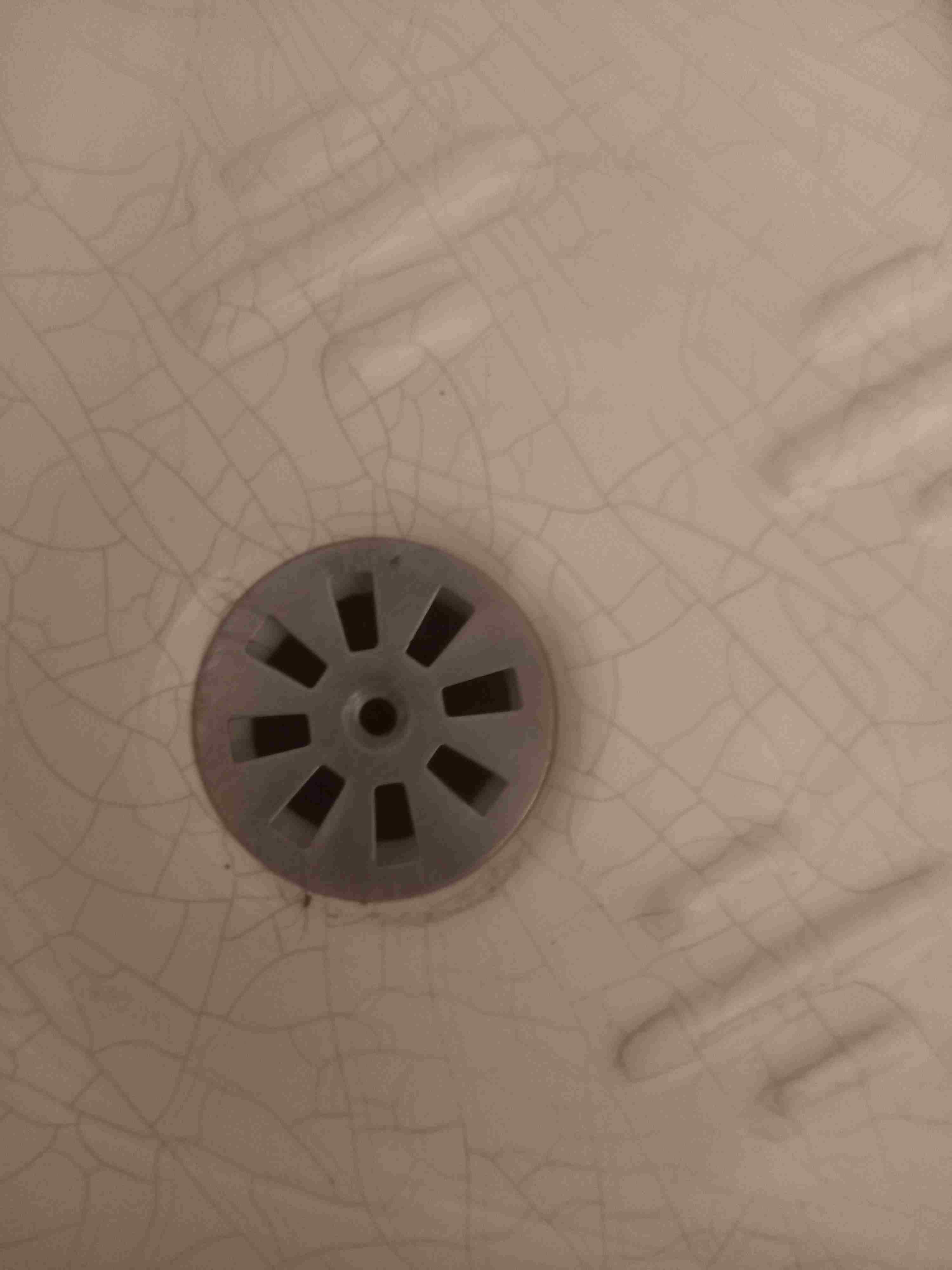

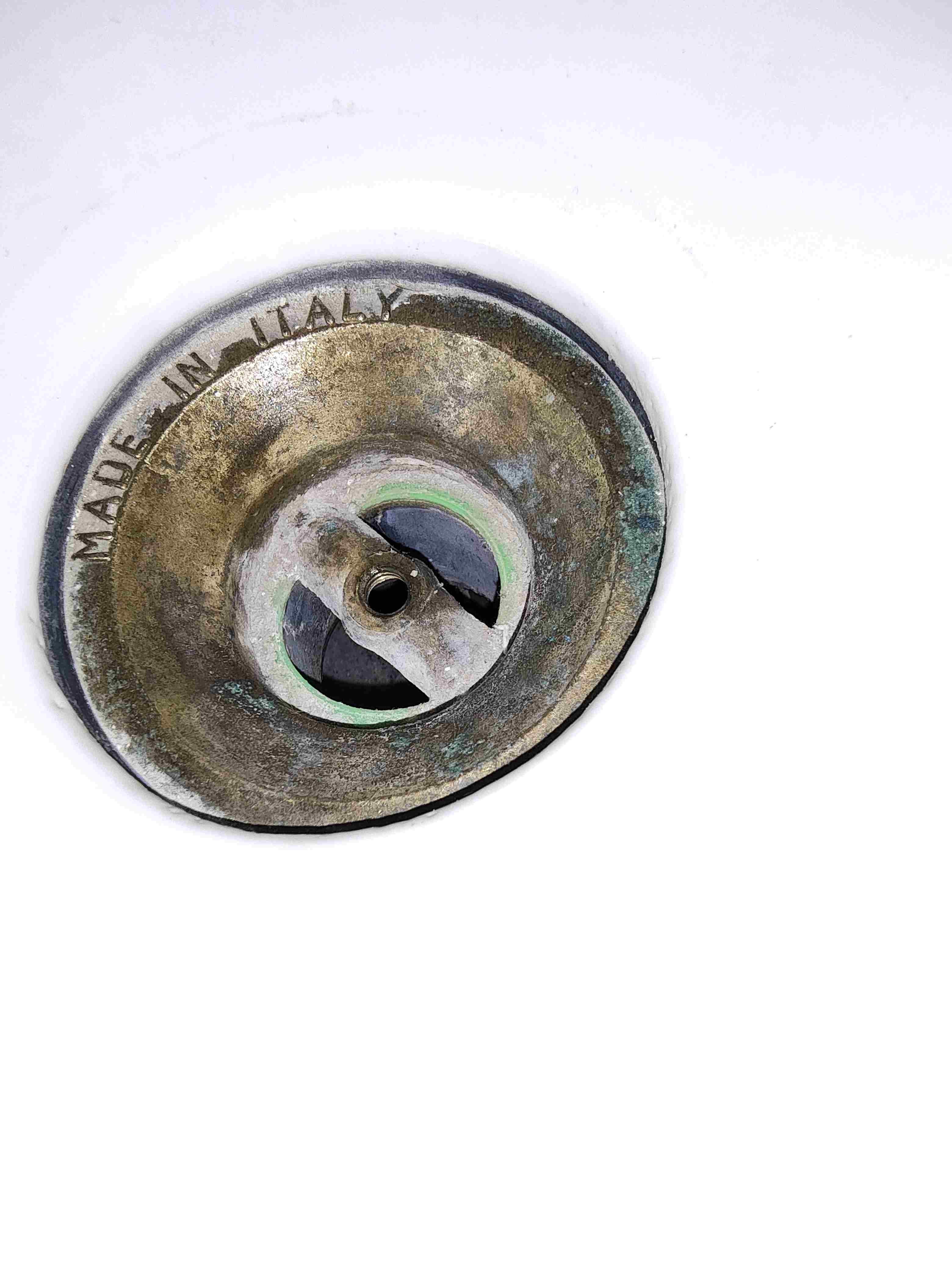

Posso svitare la piletta della doccia?
GiulianaDuran
Possibile che svitandola per pulire io abbia disallineato la guarnizione e causato una infiltrazione d'acqua all'inquilino di sotto?
Io credo che lo scarico sia solo montato male.
Grazie mille
È un errore che fecero alcuni anni fa anche i nostri Inquilini.
Togliendo le viti non viene più assicurata la tenuta idraulica tra Piatto Doccia e Scarico.
L' Utente si limiti a sollevare la Griglia.
La rimozione delle Viti spetta all' Idraulico; non di rado la Guarnizione è caduta di sotto
oppure il Sifone si è allontanato, mettendo in difficoltà chi non è attrezzato !
Consiglio vivamente di porre le domande "prima di fare danni".
C' è sempre qualcuno disponibile a rispondere a questi dubbi.
Buona notte !
Modificato: da piergius
Saltato riga
Stefano Dalmo
Ma perdeva giù prima che tu smontassi la piletta ?
GiulianaDuran
20 minuti fa, Stefano Dalmo ha scritto:
Ma perdeva giù prima che tu smontassi la piletta ?
La perdita è degli ultimi giorni, quando in effetti io ho fatto una doccia senza aver rimontato la piletta, ma questa operazione di pulizia l'ho fatta almeno una volta al mese nell'ultimo anno.
31 minuti fa, piergius ha scritto:
È un errore che fecero alcuni anni fa anche i nostri Inquilini.
Togliendo le viti non viene più assicurata la tenuta idraulica tra Piatto Doccia e Scarico.
L' Utente si limiti a sollevare la Griglia.
La rimozione delle Viti spetta all' Idraulico; non di rado la Guarnizione è caduta di sotto
oppure il Sifone si è allontanato, mettendo in difficoltà chi non è attrezzato !
Consiglio vivamente di porre le domande "prima di fare danni".
C' è sempre qualcuno disponibile a rispondere a questi dubbi.
Buona notte !
Avevate avvertito l'inquilino? A me nessuno ha detto nulla e che non si possa smontare per pulire mi sembra assurdo.
Credo che sia un sistema di scarico talmente economico che chissà se se ne fanno ancora.
Avete pagato voi per il danno o l'inquilino?
Stefano Dalmo
Scusa , ma avvisare di cosa ? Per pulire bisogna tirare la rete centrale , mica si svita il blocco della piletta dal piatto !!!
Rimetti a posto la parte che hai svitato e spera che sigilli ancora ! .
Modificato: da Stefano Dalmo
21 ore fa, GiulianaDuran ha scritto:
ho fatto una doccia senza aver rimontato la piletta, ma questa operazione di pulizia l'ho fatta almeno una volta al mese nell'ultimo anno.
Addirittura hai usato la doccia senza rimontare??
20 ore fa, Stefano Dalmo ha scritto:
Per pulire bisogna tirare la rete centrale
20 ore fa, Stefano Dalmo ha scritto:
Rimetti a posto la parte che hai svitato e spera che sigilli ancora ! .
Segui i consigli e spera
la piletta di doccia e vasca come già detto sopra non vanno mai svitate ma nemmeno di lavandini e bidet
perché allentandole si muove l'elemento di tenuta con possibile trafilamento d'acqua
se le seconde sono anche perdite risolvibili con poco le prime tocca poi rompere pavimenti o muri
22 ore fa, GiulianaDuran ha scritto:
me nessuno ha detto nulla e che non si possa smontare per pulire mi sembra assurdo.
come gia detto va rimossa solo la griglietta
  • 10 months later...
Mi associo alla discussione per una domanda. La mia doccia ha una piastrina di acciaio tenuta ferma da una vite solo al centro, la doccia era completamente intasata quindi ho svitato la piastrina di acciaio,c'erano incastrati dei calcinacci finiti lì in seguito a lavori fatti prima che prendessi in affitto casa. Ho tolto ciò che ostruiva il defluire dell'acqua senza toccare null'altro. questo almeno due mesi fa. Ora si sono verificate infiltrazioni sotto (c'è una cantina) e mi è stato detto che le ho causate io svitando la piastrina. Allego foto dello scarico e chiedo come è possibile che quella vite centrale tenga ferma una guarnizione che sta attorno e non è toccata nè dalla vite nè dalla piastra in acciaio? Oltre che (in altre case) ho sempre spostato la piastrina per pulire non si è mai mossa alcuna guarnizione. La guarnizione in effetti c'è e si muove ma credo non fosse fissata per bene, perché osservando ciò che io ho spostato non vedo come quella vite potesse tenerla ferma. Poi magari mi sbaglio,non so.
Quella vite che hai svitato non andava assolutamente rimossa perché tira tutta la piletta doccia compreso la guarnizione  sotto al piatto dove deve fare tenuta.
A questo punto con la griglia rimossa ,la piletta si è abbassata e l'acqua è andata da per tutto .
Se vuoi cercare di salvare la situazione ,. Prendi il fono asciuga bene la parte tra piatto e piletta , zona guarnizione.   Poi metti del silicone tra guarnizione e ceramica del piatto e rimetti la sua griglietta avvitando ben tirato il bullone centrale .
Poi incrocia le dita  e aspetta    una ventina di giorni per vedere se la macchia  al piano di sotto si  stabilizza e asciughi .
Grazie per la risposta, purtroppo non avevo proprio idea, mai avuta una doccia con questo sistema. Non avrei mai svitato se non fosse stato ostruito lo scarico dell'acqua (colpa di chi ha eseguito i lavori e non si è accorto che nello scarico era finito di tutto). In tutte le case in cui ho vissuto non ho mai riscontrato un sistema simile. Si imparano sempre cose nuove!
  • 1 year later...
Salve a tutti... Mi sono imbattuto su questo forum dopo che ero alla disperata ricerca di informazioni su internet.... Sono entrato da una settimana in una casa di nuova costruzione...ho fatto l'errore di cadere in tentazione e svitare la griglia tenuta da una vite...mentre mi facevo la doccia non defluiva l'acqua.. aimé togliendo la vite ho scoperto delle pietrine sotto... Mandando la foto al mio idraulico mi ha detto che ho sbagliato e non si sa se ci potranno essere infiltrazioni al piano di sotto perché si è perso la tenuta stagna della guarnizione. Mi ha consigliato di mettere del silicone. Ho diverse foto del prima e dopo. Che ne pensate? Grazie
Screenshot_20241005-123351_Files by Google.png
Livio Migliaresi
@newpolitan
perché accodarsi ad una vecchia discussione se puoi aprirne di prorie?
Comunque qyesta è l'unica risposta; altre non ce ne sono!!
Il 21/1/2023 alle 14:59 , Stefano Dalmo ha scritto:
Quella vite che hai svitato non andava assolutamente rimossa perché tira tutta la piletta doccia compreso la guarnizione  sotto al piatto dove deve fare tenuta.
A questo punto con la griglia rimossa ,la piletta si è abbassata e l'acqua è andata da per tutto .
Se vuoi cercare di salvare la situazione ,. Prendi il fono asciuga bene la parte tra piatto e piletta , zona guarnizione.   Poi metti del silicone tra guarnizione e ceramica del piatto e rimetti la sua griglietta avvitando ben tirato il bullone centrale .
Poi incrocia le dita  e aspetta    una ventina di giorni per vedere se la macchia  al piano di sotto si  stabilizza e asciughi .
  • Livio Migliaresi locked this discussione
Ospite
