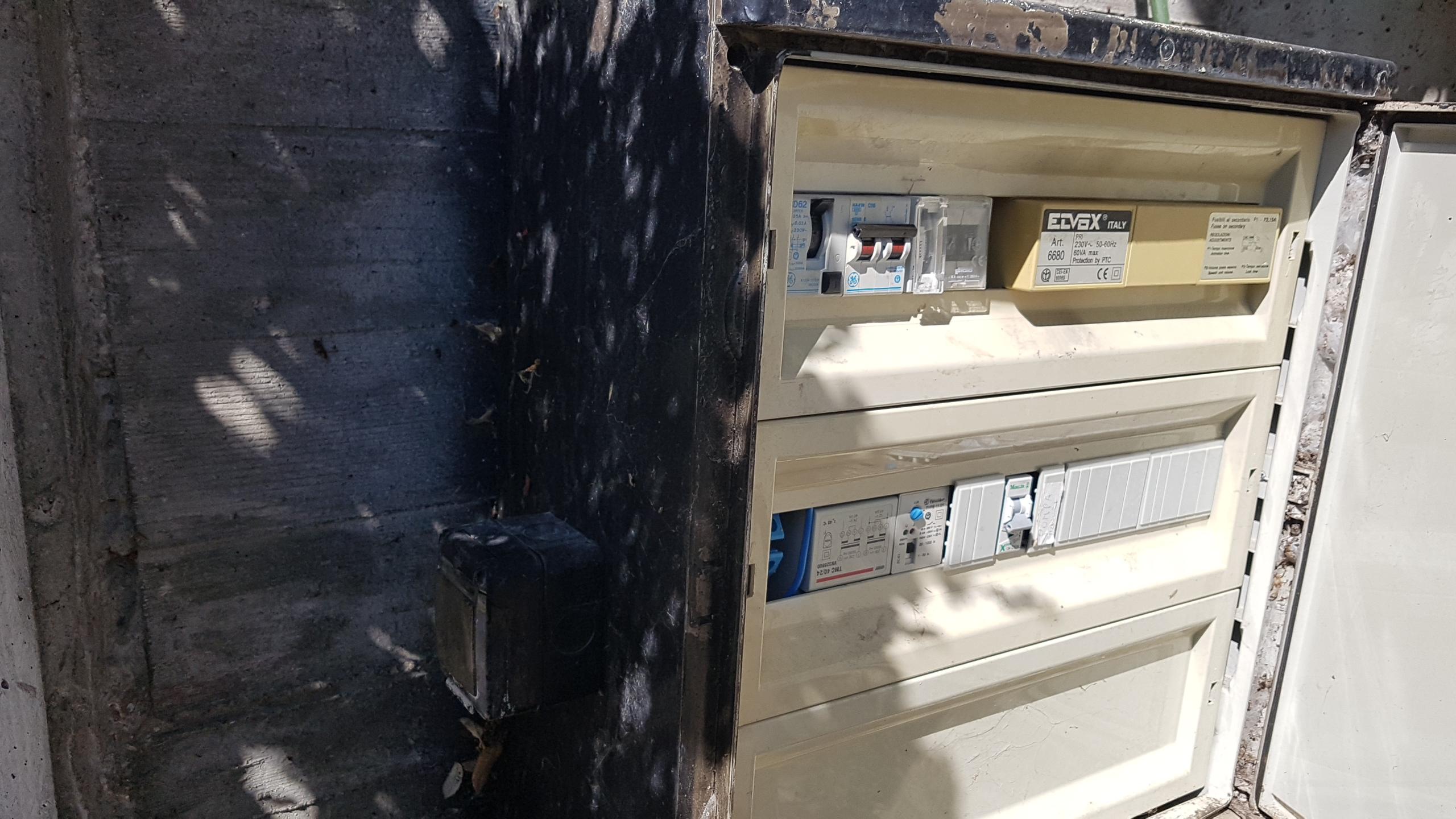

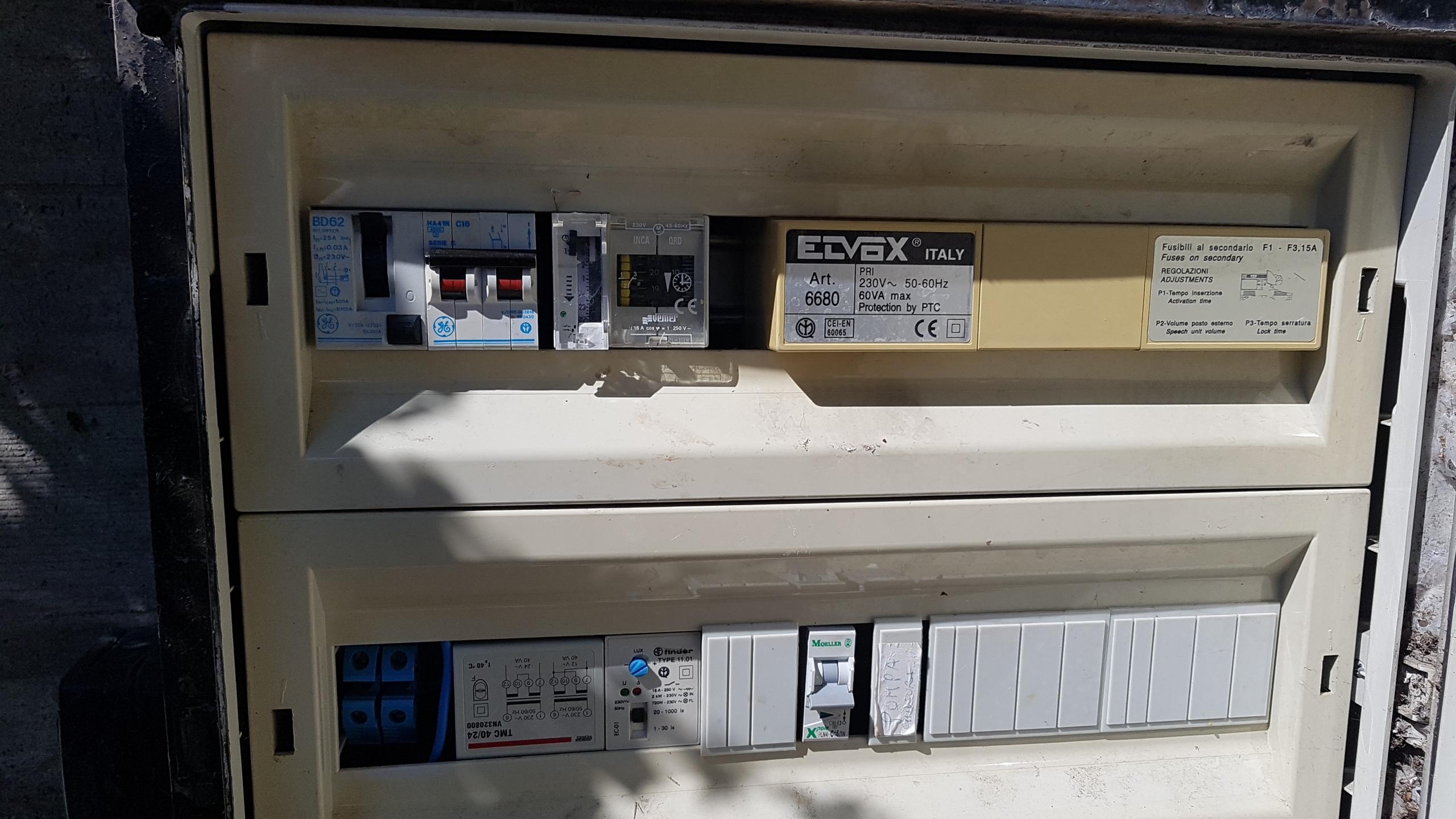

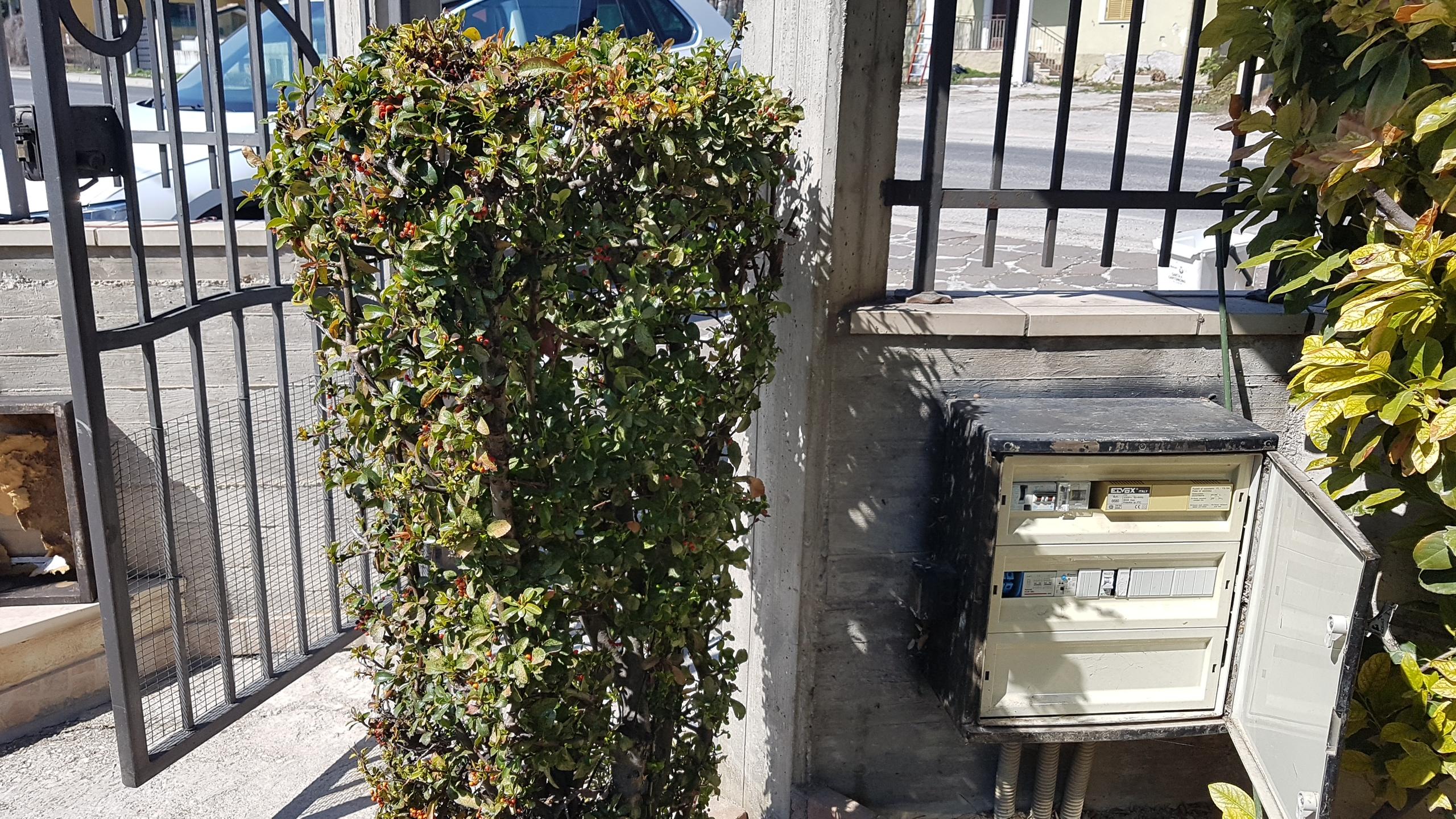

Renzo Salovina Inserito: 18 marzo 2022 Segnala Inserito: 18 marzo 2022 Ciao a tutti, ho un impianto installato nel 2000 in casa singola con 2 videocitofoni (1 per piano) Elvox 6680. Ogni tanto mi succede che sia dai videocitofoni e sia dal pulsante esterno non mi apre il cancelletto di ingresso. Se tolgo l'alimentazione per un'ora circa poi torna a funzionare. Ho controllato internamente il fusibile ed è a posto. Secondo voi che cosa potrebbe essere un surriscaldamento? lo fà sia in estate che in inverno, l'ultima volta ieri. Attendo consigli grazie.
ROBY 73 Inserita: 19 marzo 2022 Segnala Inserita: 19 marzo 2022 Ciao Renzo Salovina, 14 ore fa, Renzo Salovina ha scritto: ............Secondo voi che cosa potrebbe essere un surriscaldamento? Potrebbe essere semplicemente caduta di tensione, che tipo di cavo c'è (posta un paio di foto, anche dei collegamenti all'alimentatore), e che distanze hanno i cavi dall'interno ad esterno e fino al videocitofono? Per caso quando non funziona, si sente comunque un tentativo di scatto, oppure proprio nulla? Ce l'hai un tester e se lo sai usare, riusciresti a misurare il valore di tensione che arriva alla serratura? La serratura meccanicamente funziona bene? Riesci ad aprirla e controllare se per caso non serva semplicemente un po' di grasso o comunque una lubrificata? Casomai aprila e posta un paio di foto in modo che si veda anche la distanza dello scontro, a volte se è troppo attaccata non sempre scatta.
Renzo Salovina Inserita: 19 marzo 2022 Autore Segnala Inserita: 19 marzo 2022 (modificato) 13 ore fa, ROBY 73 ha scritto: Ciao Renzo Salovina, Potrebbe essere semplicemente caduta di tensione, che tipo di cavo c'è (posta un paio di foto, anche dei collegamenti all'alimentatore), e che distanze hanno i cavi dall'interno ad esterno e fino al videocitofono? Domani provo a fare delle foto e lunedi le posto. Comunque la distanza dall'alimentatore al cancelletto è circa un metro ed esiste anche un pulsante per aprire vicino, mentre la casa dista circa 15 metri per apertura dall'interno. Per caso quando non funziona, si sente comunque un tentativo di scatto, oppure proprio nulla? Quando non funziona non si sente nulla nessuno scatto e neanche tentativo, mentre con la chiave si apre normalmente. Ce l'hai un tester e se lo sai usare, riusciresti a misurare il valore di tensione che arriva alla serratura? Il tester ce l'ho ma non sò bene come utilizzarlo. La serratura meccanicamente funziona bene? Riesci ad aprirla e controllare se per caso non serva semplicemente un po' di grasso o comunque una lubrificata? Si funziona bene con la chiave ed è lubrificata. Casomai aprila e posta un paio di foto in modo che si veda anche la distanza dello scontro, a volte se è troppo attaccata non sempre scatta. Da ignorante non penso possa dipendere dalla serratura ma da qualcosa nell'alimentatore. Grazie comunque della risposta, appena ho le foto le posto. Modificato: 19 marzo 2022 da Domenico Maschio
ROBY 73 Inserita: 19 marzo 2022 Segnala Inserita: 19 marzo 2022 9 ore fa, Renzo Salovina ha scritto: ................Da ignorante non penso possa dipendere dalla serratura ma da qualcosa nell'alimentatore. Allora se dici che la serratura è lubrificata e non senti proprio nulla e nemmeno un tentativo, molto probabilmente è proprio l'alimentatore che ha qualche problema, magari il relè all'interno, che però dovresti comunque sentire scattare, se ti metti vicino al 6680 quando apri il cancello si sente bene che si eccita. 9 ore fa, Renzo Salovina ha scritto: Il tester ce l'ho ma non sò bene come utilizzarlo. Allora se riesci misura la tensione in VAC (Tensione in corrente Alternata) che esce dai morsetti S1 e 15, al momento in cui premi il pulsante di apertura, dovrebbe essere appunto circa 15V. 9 ore fa, Renzo Salovina ha scritto: esiste anche un pulsante per aprire vicino Da questo pulsante si apre sempre, oppure il problema c'è anche qui? https://download.vimar.com/irj/go/km/docs/z_catalogo/DOCUMENT/49400625a0_R01.40443.pdf -------------------------------------------------------------------------------------------------------------------- Per cortesia NON rispondere nelle quote, se riesci scrivi nello spazio bianco, stavo proprio "sorvolando" la discussione e passando oltre, poi mi è venuto un dubbio e ho guardato meglio, però...........
Renzo Salovina Inserita: 22 marzo 2022 Autore Segnala Inserita: 22 marzo 2022 (modificato) Salve, fatte le foto e spero di essere riuscito ad allegarle, - devo provare a vedere quando rifarà la cosa se si eccita. - provo a vedere se riesco a misurare la tensione o al limite chiedo a un amico, ma la devo vedere sia quando funziona e sia quando non funziona? - quando non si apre e non funziona non apre da nessuna parte ne dall'interno della casa e ne dal pulsante vicino al cancelletto provo a vedere la tensione quando funziona e poi aspetto quando si bloccherà e la misurerò pure allora e vedrò la differenza. Spoiler Spoiler Spoiler Modificato: 22 marzo 2022 da Renzo Salovina
ROBY 73 Inserita: 22 marzo 2022 Segnala Inserita: 22 marzo 2022 2 ore fa, Renzo Salovina ha scritto: - provo a vedere se riesco a misurare la tensione o al limite chiedo a un amico, ma la devo vedere sia quando funziona e sia quando non funziona? Sì certo, per lo meno riesci a fare un confronto tra le due misure
