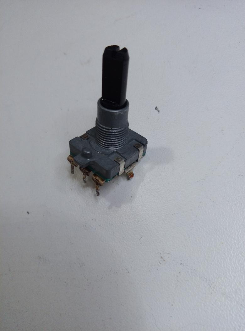

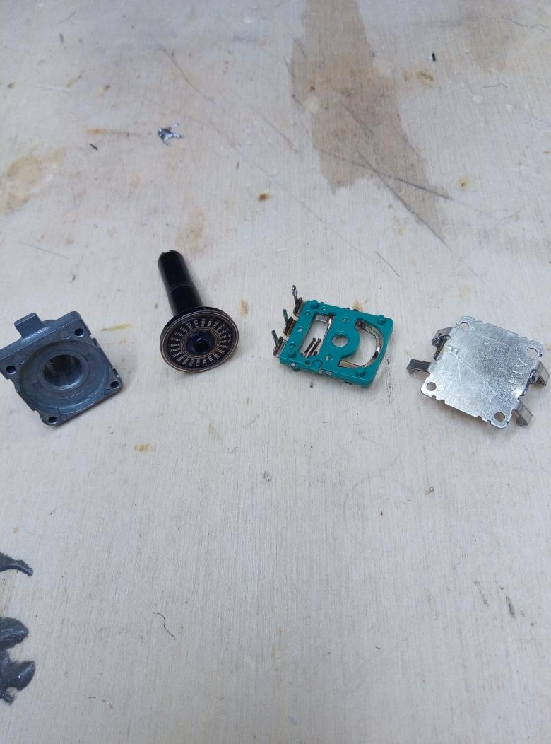

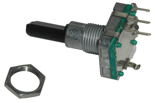

HIFI JVC - problema con il volume.
Vi ringrazio degli interventi... mi sono perso qualcosa perchè ero assente....
Ho provato con il WD40 come consigliato da venue: si è mollato leggermente ma va comunque duro nel ruotare; ho trovato un sito che pare dia il ricambio questo è il link:
https://www.soundservice.gr/e-shop/en/product.php?products_id=4109
E' proprio quello ma purtroppo è fuori produzione....
Non so se è normale che vada così duro nel ruotare o deve ruotare come un comune potenziometro?
Riccardo, lo schema che mi hai indicato è proprio quello indicato sullo  stampato solo che non ho capito (perdonami) come effettuare il controllo. Devo collegare a massa Vol- e Vol+ entrambi a massa; poi come inserisco il tester e cosa dovrei leggere? Stessa cosa per la dispersione...come inserisco il tester....
Per venue: o aperto il file che mi hai indicato del rotary switch ma non so quale password immettere per tentare un disperato intervento a cuore aperto....
Quando mi dici di postare la foto del rotary switch a cosa ti riferisci.? All'encoder di cui stiamo parlando? Devo fare qualche altra foto più ravvicinata?
Ragazzi vi ringrazio di tutto l'aiuto....
immagine.png.7653914452785c46d449753e4c8d4ee1.pngimmagine.png.00ac5d4d420f003ea6a43da0dd3c23a3.png
è un componente ALPS forse può essere trovato da mouser, farnell, RScomponents??
puoi provare cautamente ad aprirlo... è probabile come dice Riccardo che ruoti solo un po a sx e dx rispetto al centro... non è un potenziometro, deve essere uno switch rotativo a due posizioni con zero centrale.
Riccardo Ottaviucci
ohmetro tra pin 1 e 2  e gira verso sx (antiorario),deve chiudersi il contatto. Poi tra 1 e 3 e gira verso dx (orario),deve chiudersi il contatto
Aggiornamento....
Riccardo ho effettuato il controllo come indicato: ruotando l'encoder, il contatto avviene ma è molto molto instabile; la lancetta dello strumento era ballerina.  Anche ruotandolo in maniera millimetrica il contatto era sempre instabile; forse questo giustificava, penso, il fatto che il volume era instabile non si riusciva a portarlo al minimo (partiva infatti al massimo quando si accendeva) .
Ad ogni modo l'ho dissaldato e smontato completamente, ripulito e rimontato, adesso ruota con molta più facilità .....rimane solo da risaldarlo ma , vorrei la certezza che funzioni...come posso accertarmene? Posso controllarlo anche se è dissaldato?
Nella parte inferiore, non visibile quando era saldato, porta la scritta...ALPS  ....non so cosa possa indicare...
encoder .jpg
encoder smontato.jpg
Riccardo Ottaviucci
in effetti è un encoder e la rotazione deve essere di 360°.
Con spray contatti oleoso la pulizia dovrebbe bastare.
 Puoi provarlo al volo saldandoci tre fili per evitare di rovinare il c.s.
Ok Riccardo..ma non ho capito come fare la prova a volo...devo saldare tre fili all'encoder e di qui al cs e quindi ripetere la prova che mi hai indicato fra i pin 1-2  e 1-3?
Riccardo Ottaviucci
no,intendevo con le parti necessarie rimontate ed apparato acceso,anche solo con radio o tape,tanto per provarlo dinamicamente
Prima di iniziare il rimontaggio, anche se al volo....c'è qualche maniera utilizzando il tester , per capire se l'encoder da qualche segnale di vita? Perchè se è proprio andato mi do da fare per prendere il ricambio....ti ringrazio.
Riccardo Ottaviucci
è difficile,ci sono contatti troppo ravvicinati e col tester si rischia di perder solo tempo. Io comunque cercherei il ricambio anche se una prova volante mi darebbe maggiori indicazioni e sicurezze sulla diagnosi
  • 2 weeks later...
Ciao a tutti,
riprendo solo per aggiornare sul seguito.....dopo aver smontato l'encoder, l'ho pulito con qualche goccia di alcool su cottonfioc ; ho rimontato lo stesso e riassemblato il tutto (forse la parte più laboriosa..per arrivare all'encoder occorre smontare mezzo stereo) . All'accensione non presenta più il problema di partire al massimo del volume e ruotando la manopola adesso segue regolarmente l'andamento non presentando più il difetto lamentato all'inizio del post..il colpevole era proprio l'encoder come aveva predetto Riccardo.
Approfitto per ringraziare Riccardo per la collaborazione e venue senza le istruzioni di smontaggio che ha fornito non sarei mai arrivato allo smontaggio.
Grazie!!
