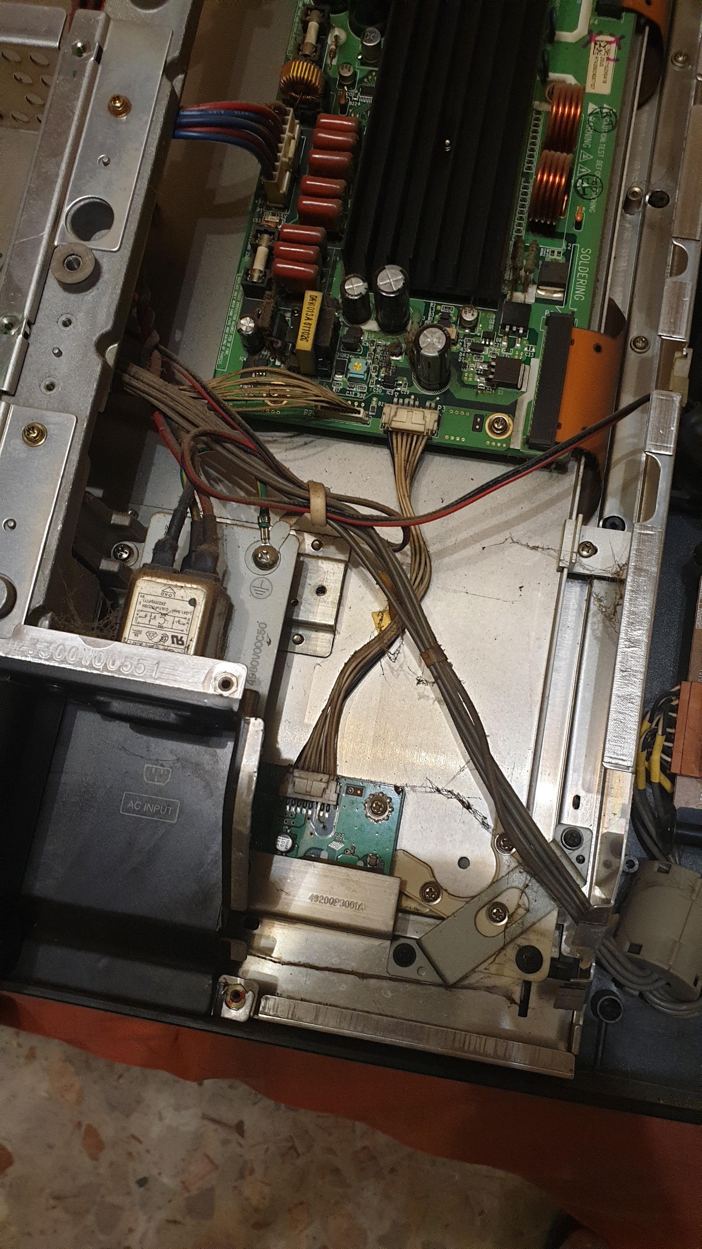

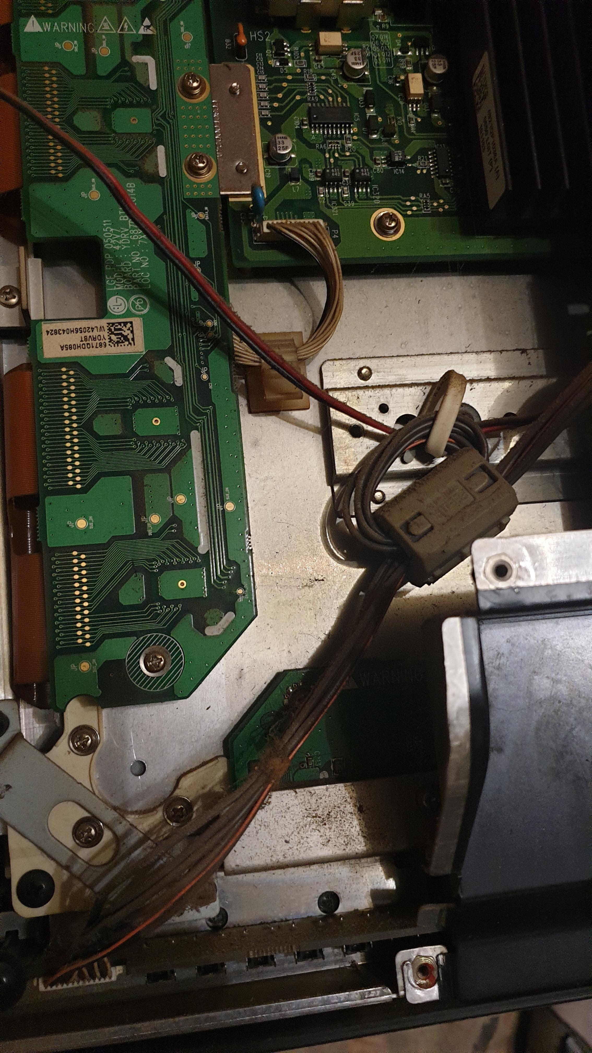

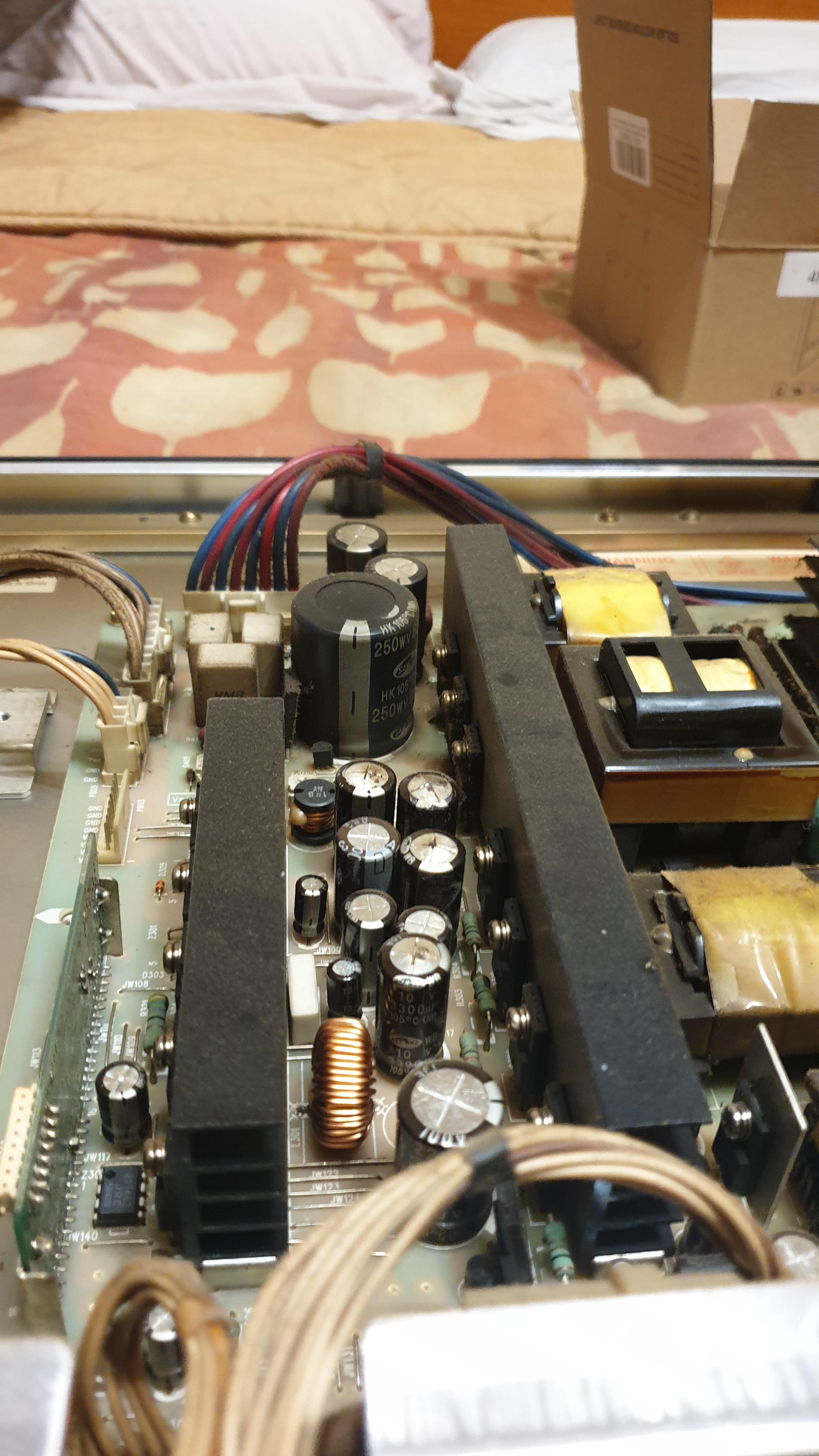

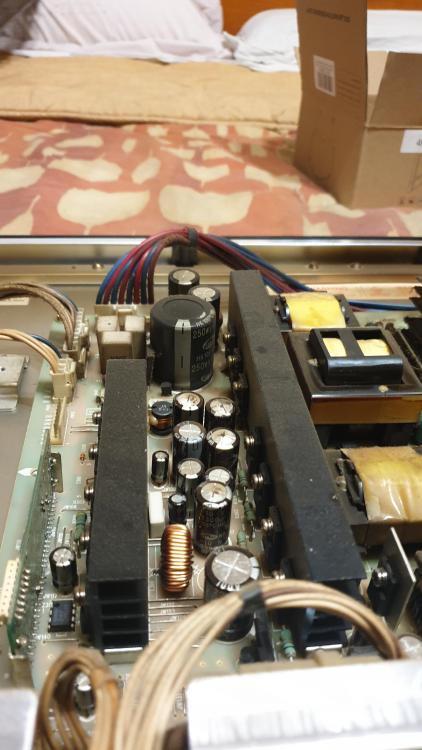

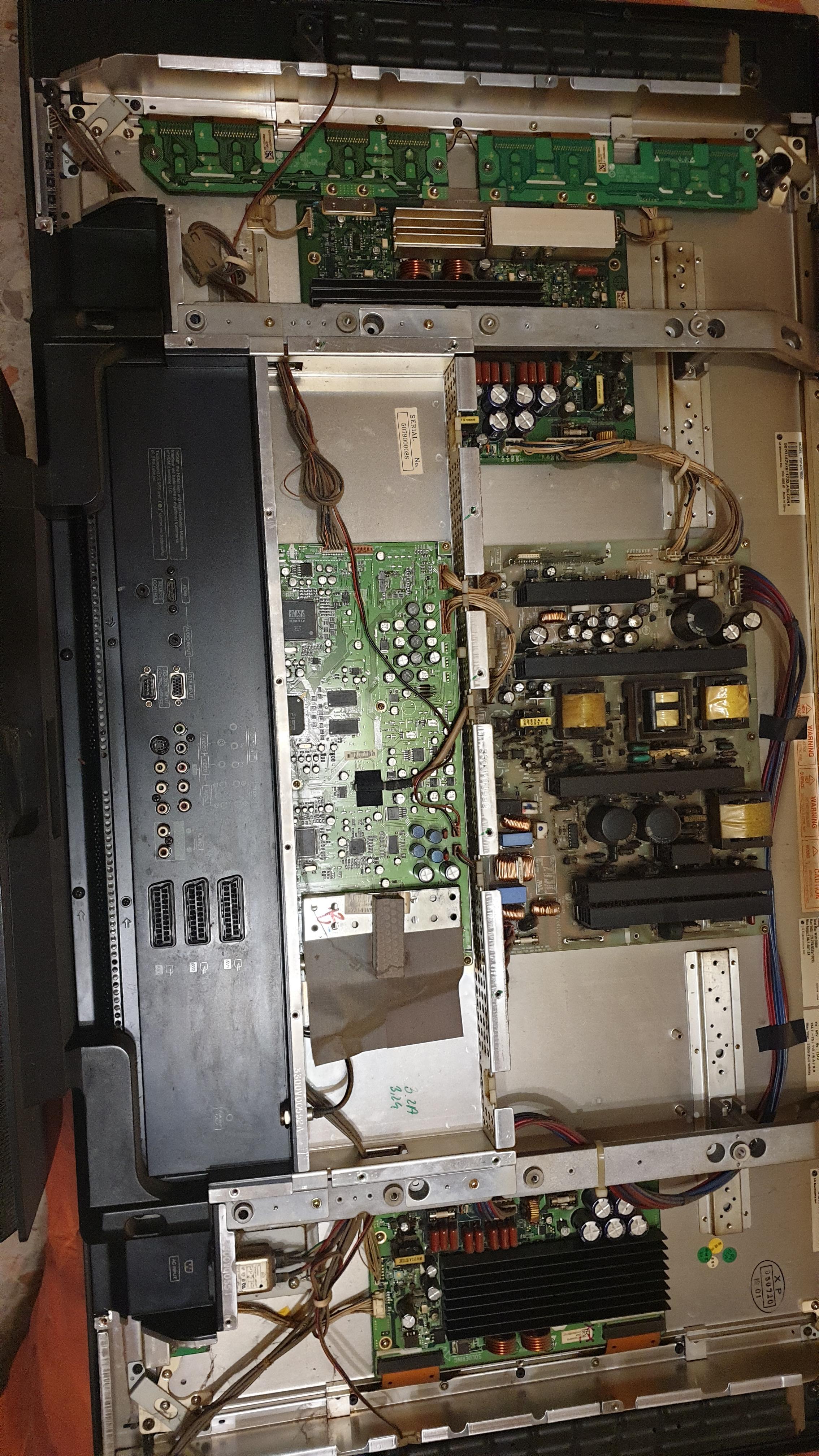

Devilman73 Inserito: 18 marzo 2022 Segnala Inserito: 18 marzo 2022 Buongiorno a tutti il problema è che lo schermo appena acceso rimane nero ma con la retroilluminazione presente e mano mano che si scalda incomincia a lampeggiare l' immagine di fondo fino a quando si vede bene come si scaldasse qualcosa. Una volta che si vede l' immagine non da alcun problema fino al prossimo riavvio a freddo, a caldo non presenta problemi. Grazie per l.' aiuto.
Riccardo Ottaviucci Inserita: 18 marzo 2022 Segnala Inserita: 18 marzo 2022 prova a riscaldare i componenti sulla schedina del pannello e sulla t-con,per accelerare il problema e poi raffredda con freezer per far tornare il problema. Non sarà una passeggiata
Devilman73 Inserita: 21 marzo 2022 Autore Segnala Inserita: 21 marzo 2022 La t-con non la vedo almeno che sia nella parte inferiore sotto le casse dove ci sono i collegamenti hdmi e scart. Comunque ci sono 4 condensatori gonfi non so se può essere quello il problema. Grazie
3kek1 Inserita: 21 marzo 2022 Segnala Inserita: 21 marzo 2022 cambia subito tutti gli elettrolitici della scheda alimentazione tranne quelli 400v, dovresti risolvere
Riccardo Ottaviucci Inserita: 21 marzo 2022 Segnala Inserita: 21 marzo 2022 certo che non trovi la t-con,è un plasma se avessi postato subito la foto non avrei detto cavolate
Devilman73 Inserita: 22 marzo 2022 Autore Segnala Inserita: 22 marzo 2022 (modificato) Grazie a tutti problema risolto ho sostituito tutti i condensatori ora funziona bene. L 'unica cosa è che i condensatori che mi hanno dato sono identici per caratteristiche ma più piccoli come dimensioni non so se sia un problema. Riccardo il problema è che io non ho detto che era un plasma ormai si pensa solo ad i nuovi tv a led. Comunque grazie a tutto per l' aiuto. Il tv è del 2000 e non lo sostituirei con uno di nuova tecnologia. Ho anche un tv lg 49 pollici a nanocell si vede molto meglio ma il nero del plasma non lo batte e vorrei vedere se dura più di 20 anni senza mai ripararlo. Modificato: 22 marzo 2022 da Devilman73
Riccardo Ottaviucci Inserita: 22 marzo 2022 Segnala Inserita: 22 marzo 2022 2 minuti fa, Devilman73 ha scritto: più piccoli come dimensioni non so se sia un problema. no,purchè capacità e tensione di lavoro siano adeguati agli originali
