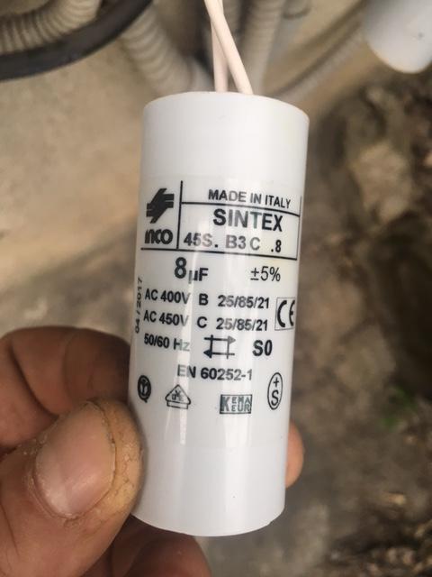

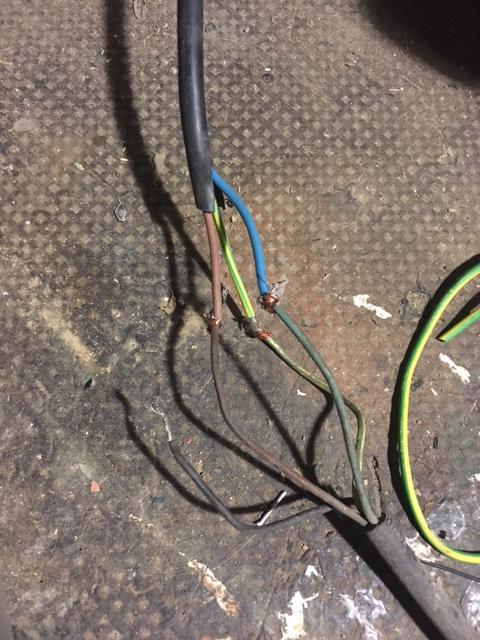

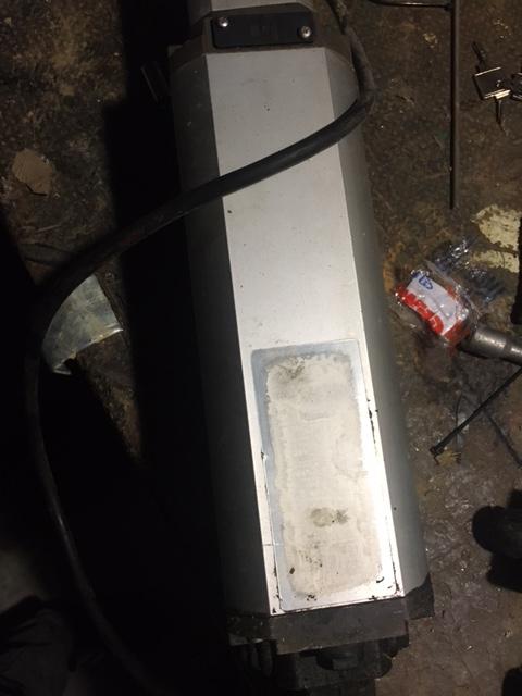

JOSEPHC Inserito: 18 marzo 2022 Segnala Share Inserito: 18 marzo 2022 Buongiorno a tutti, qualcuno puo' darmi qualche suggerimento su come fare funzionare un pistone faac 402 senza scheda elettronica del cancello. il primo passo sapere se funziona: dovrei collegare le due fasi e neutro alla 220, dandogli l impulso con il nero della fase si accende ma non si muove il pistone (vite e a triangolo sbloccata). la mia domanda posso testarlo senza condesatore e punlsatiera ? devo usarlo alzare una botola Link al commento Condividi su altri siti More sharing options...
Roberto Garoscio Inserita: 18 marzo 2022 Segnala Share Inserita: 18 marzo 2022 Senza condensatore non funziona, se alzare una botola significa che deve muoversi in verticale, lo devi montare a testa in giù altrimenti non pesca la pompa. Link al commento Condividi su altri siti More sharing options...
ElettrOil Inserita: 18 marzo 2022 Segnala Share Inserita: 18 marzo 2022 Condensatore cablato fisso tra marrone e nero, neutro della linea al blu, poi dai la fase di linea al marrone per far girare il motore in un verso, poi al nero per farlo girare nell’ altro. Link al commento Condividi su altri siti More sharing options...
JOSEPHC Inserita: 21 marzo 2022 Autore Segnala Share Inserita: 21 marzo 2022 grazie mille Link al commento Condividi su altri siti More sharing options...
