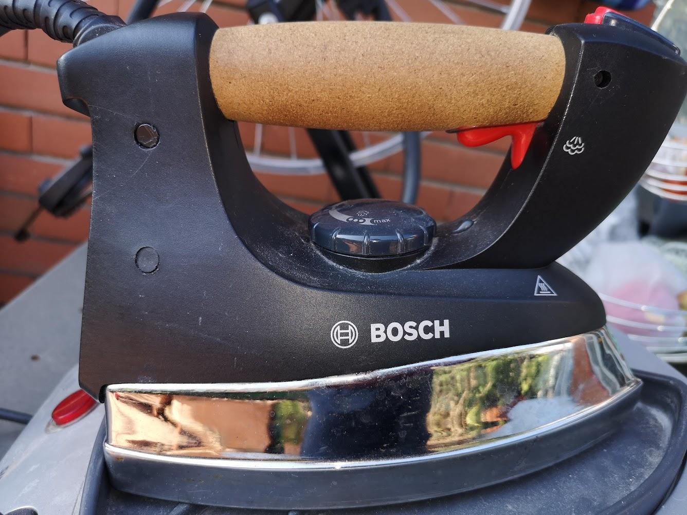

eve34bx4 Inserito: 20 marzo 2022 Segnala Share Inserito: 20 marzo 2022 Dovrei sostituire il cavo alimentazione/vapore e vorrei approfittare per fare un pò di manutenzione al ferro da stiro. Non riesco a trovare viti visibili, sul ferro sono presenti due tappi o coperchietti che immagino nascondino le viti. Non c'è spazio per fare leva e prima di provare e magari rovinare ancora di più la plastica attorno vorrei sapere se c'è un modo per estrarli senza danneggiarli e/o segnare il ferro. Allego una foto dove sono visibili sulla sinistra i due tappini di plastica. Ringrazio per l'aiuto Link al commento Condividi su altri siti More sharing options...
Stefano Dalmo Inserita: 20 marzo 2022 Segnala Share Inserita: 20 marzo 2022 Devi fare leva ,non c'è alternativa , prendi un ago doppio o un cacciavite a spacco piccolissimo .Altrimenti un forellino al centro e tiri con un ferretto ad uncino . Link al commento Condividi su altri siti More sharing options...
