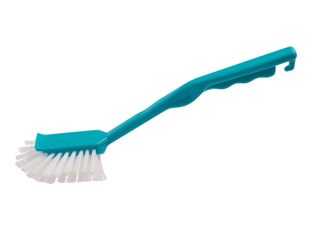

Ganimede77 Inserita: 6 aprile 2022 Segnala Inserita: 6 aprile 2022 Il 06/04/2022 alle 19:14 , Ciccio 27 ha scritto: Tra l'altro, il più chimicamente aggressivo che esista!!! Expand Non oso immaginare i vetri in che condizione siano... mah.
UABC80 Inserita: 7 aprile 2022 Segnala Inserita: 7 aprile 2022 Il 06/04/2022 alle 19:57 , Ganimede77 ha scritto: Non oso immaginare i vetri in che condizione siano... mah. Expand E anche le plastiche e le guarnizioni della macchina, se davvero il carico viene messo dentro praticamente pulito… nella mia Siemens iniziavano a esfoliarsi, con le rotelle dei cestelli che cominciavano ad avere un aspetto malandato, specie quello superiore. Per fortuna tutto è rientrato dopo aver cambiato abitudini di lavaggio (ora la macchina la carico io "intercettando" i piatti e le pentole prima che vengano messe nel lavello) e detersivo. Senza contare che, come ho scritto 1000 volte, la pompa di ricircolo andava in cavitazione per via della schiuma Il Fairy tab andrebbe usato solo a pieno carico e ben sporco, unto e bisunto!
evi83 Inserita: 8 aprile 2022 Autore Segnala Inserita: 8 aprile 2022 grazie a tutti per i consigli che mi avete dato gentilissimi evidentemente ascoltando consigli sbagliati di conoscenti ho usato la LS non nel modo corretto grazie ancora
Ganimede77 Inserita: 8 aprile 2022 Segnala Inserita: 8 aprile 2022 (modificato) Il 08/04/2022 alle 20:42 , evi83 ha scritto: grazie a tutti per i consigli che mi avete dato gentilissimi Expand Procurati uno di questi spazzolini, costano pochissimo, quando sarà sporco lo puoi mettere in lavastoviglie insieme ai piatti, dura una vita: Finito il pasto, con questo ti aiuti a far scivolare gli avanzi e briciole nel secchiello dell'organico, poi metti in lavastoviglie ogni piatto. Stessa cosa per bicchieri, terrene, piatti di portata, stoviglie per servire, posate, ecc. Unica concessione, le incrostazioni sulle pentole, tipo arrosto, quelle si sono favole della pubblicità. Scrostate, aiutandosi anche con acqua in questo caso se serve, poi, vanno in lavapiatti ma se sono solo macchie, calcare, amido, unto, via in lavastoviglie. Comunque ogni tanto, un ciclo a 70° fa bene all'igiene e alla macchina. Vedrai che fari prima, lavi meglio e sari più eco-friendly. Modificato: 8 aprile 2022 da Ganimede77
E685X Inserita: 9 aprile 2022 Segnala Inserita: 9 aprile 2022 (modificato) @evi83 ora tocca a te correggere le cattive abitudini dei tuoi conoscenti 😉 Personalmente risciacquo solo grandi quantità di olio (es, frittura. pancetta), sporco bruciato, uova se non la faccio partire subito Felici di esserti stati di aiuto Modificato: 9 aprile 2022 da E685X
venue2 Inserita: 9 aprile 2022 Segnala Inserita: 9 aprile 2022 prova Pril Gold 12 funzioni ( non le altre 10 o 8 funzioni) con lavaggio eco 50°, solo sale in addolictore e niente brillantante in serbatoio. con la mia vecchia candy funzionano bene. le Fairy sulla mia non funzionano.
E685X Inserita: 10 aprile 2022 Segnala Inserita: 10 aprile 2022 Purtroppo su Bosch/Siemens lasciano a desiderare. Le ho provate sulla mia, molto meglio Fairy. Ogni lavastoviglie ha il suo detersivo preferito
UABC80 Inserita: 10 aprile 2022 Segnala Inserita: 10 aprile 2022 Il 10/04/2022 alle 12:01 , E685X ha scritto: Purtroppo su Bosch/Siemens lasciano a desiderare Expand Confermo. È quasi come lavare con la polvere, che a me con certi alimenti e su certe superfici tende a lasciare residui
Stefano Dalmo Inserita: 10 aprile 2022 Segnala Inserita: 10 aprile 2022 Ragà , penso che a questo punto si potrebbe pure ritenere risolto il problema del titolo ! O sbaglio
Ganimede77 Inserita: 10 aprile 2022 Segnala Inserita: 10 aprile 2022 Il 09/04/2022 alle 20:13 , venue2 ha scritto: prova Pril Gold 12 funzioni ( non le altre 10 o 8 funzioni) con lavaggio eco 50°, solo sale in addolictore e niente brillantante in serbatoio. con la mia vecchia candy funzionano bene. le Fairy sulla mia non funzionano. Expand Su Bosch/Simes è un impiastro. Paradossale.
Stefano Dalmo Inserita: 10 aprile 2022 Segnala Inserita: 10 aprile 2022 Il 08/04/2022 alle 20:42 , evi83 ha scritto: grazie a tutti per i consigli che mi avete dato gentilissimi evidentemente ascoltando consigli sbagliati di conoscenti ho usato la LS non nel modo corretto grazie ancora Expand
