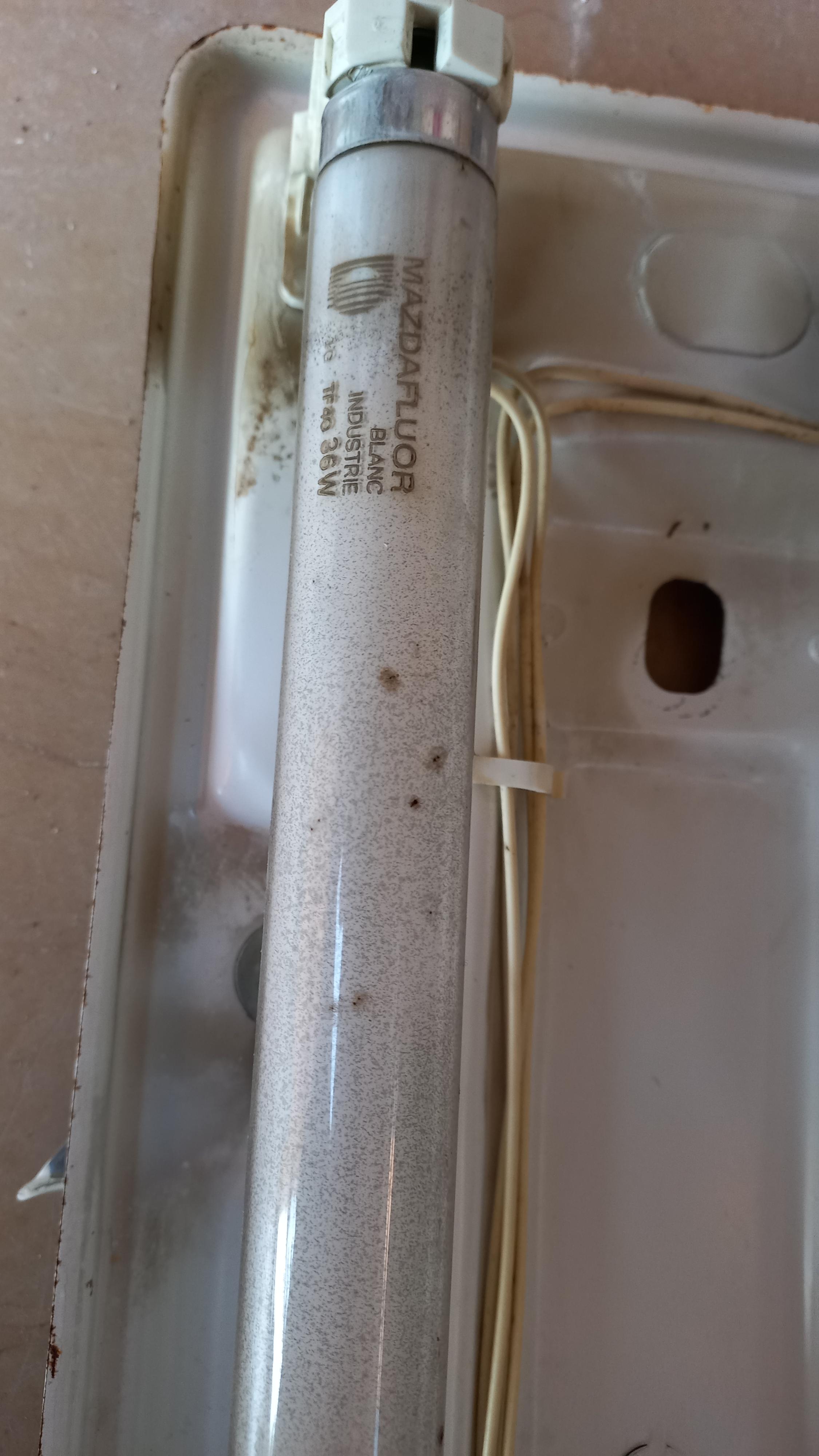

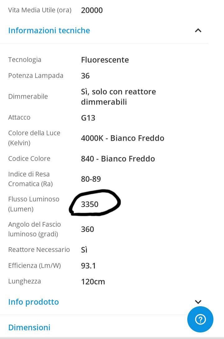

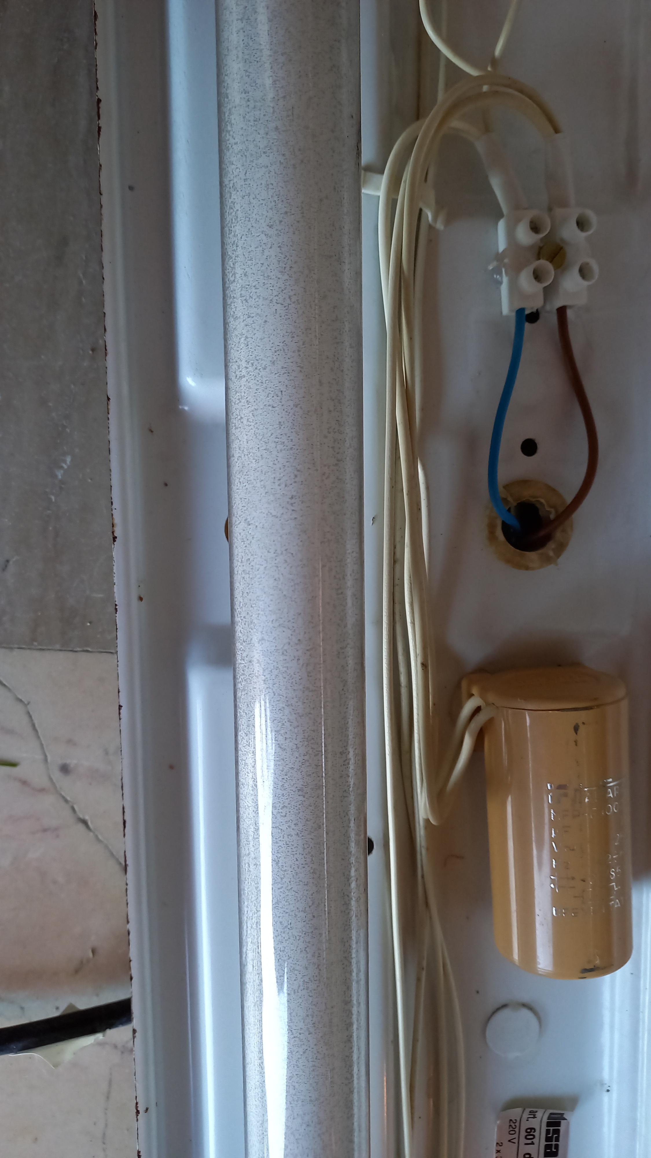

Curiosità: con il passare del tempo, un tubo al neon fa meno luce?
Flavio piumini
Salve a tutti.
Avrei una curiosità: con il passare del tempo, si riducono i lumen prodotti da una lampada al neon?
Esempio: facciamo finta che la durata DICHIARATA di un tubo al neon sia di circa 20.000 ore. A metà della sua vita ( a 10.000 ore), secondo voi produce meno luce di quando era stato appena acquistato?
Mi è venuta questa curiosità perché ho recuperato e risistemato una plafoniera disano 2 x 36w che era abbandonata in una cantina da circa 23 anni e le due lampade fanno veramente poca luce.
in base alla marca, hai le curve di degrado delle prestazioni luminose in base a quante ore ha lavorato
ps: lampada fluorescente no tubo al neon
Flavio piumini
Ho cercato le curve di degrado, ma non ho trovato nulla.
Un tubo è un OSRAM 4000k 36 watt;
L'altro è un MAZDAFLUOR 4000k 36 watt ( che fa meno luce dell'osram).
Vorrei installare questa plafoniera in garage ma credo che una lampada led da 100w faccia più luce
Modificato: da Flavio piumini
accendile e lasciale accese una mezz'ora
se 100w è la potenza dei led è matematico che hai più luce
Flavio piumini
23 minuti fa, click0 ha scritto:
accendile e lasciale accese una mezz'ora
se 100w è la potenza dei led è matematico che hai più luce
Specifico, intendevo dire che una lampadina a led da 1521 lumen circa (equivalenti a 100w per un consumo di 14 watt) emana più luce dei due tubi fluorescenti
se il reattore e' ferromagnetico monta due tubi led  e risolvi( luminosita' media dei tubi leda da 120cm   tra  i 1700 e i 2000 lumen)
Flavio piumini
Si, ieri sera ho lasciato tutto acceso per un'oretta. Un tubo si è annerito e ha smesso di funzionare. I reattori sono due e sono ferromagnetici.
probabilmente era stata abbandonata già vecchia...
ad oggi dovendo metterci mano passerei anch'io ai led
Flavio piumini
Cercando un po' sul web, un tubo fluorescente ha più lumen di uno a led. Poi ovviamente esisteranno tubi di nuova concezione con gli stessi lumen.
Allego foto
Flavio piumini
Ecco come si è annerito il tubo, tutto nel giro di un'oretta o poco più:20220321_172210.thumb.jpg.a4376c1b202dbfc01838181712a02de7.jpg20220321_172218.thumb.jpg.ab9107cd40cd14ada338f6c455cf5444.jpg
  • 2 months later...
Provalo su un'altra lampada, a me era capitato che una da 1x18w usandola friggeva i tubi neon in pochi giorni.
Uno nuovo dovevo buttarlo dopo una settimana di funzionamento, li anneriva, però piu verso il bordo metallico.
Era il reattore (elettronico però) che poi alla fine si è guastato del tutto e non ha piu dato segni di vita.
Magari nel tuo caso è il reattore guasto che frigge i tubi,o gli starter
