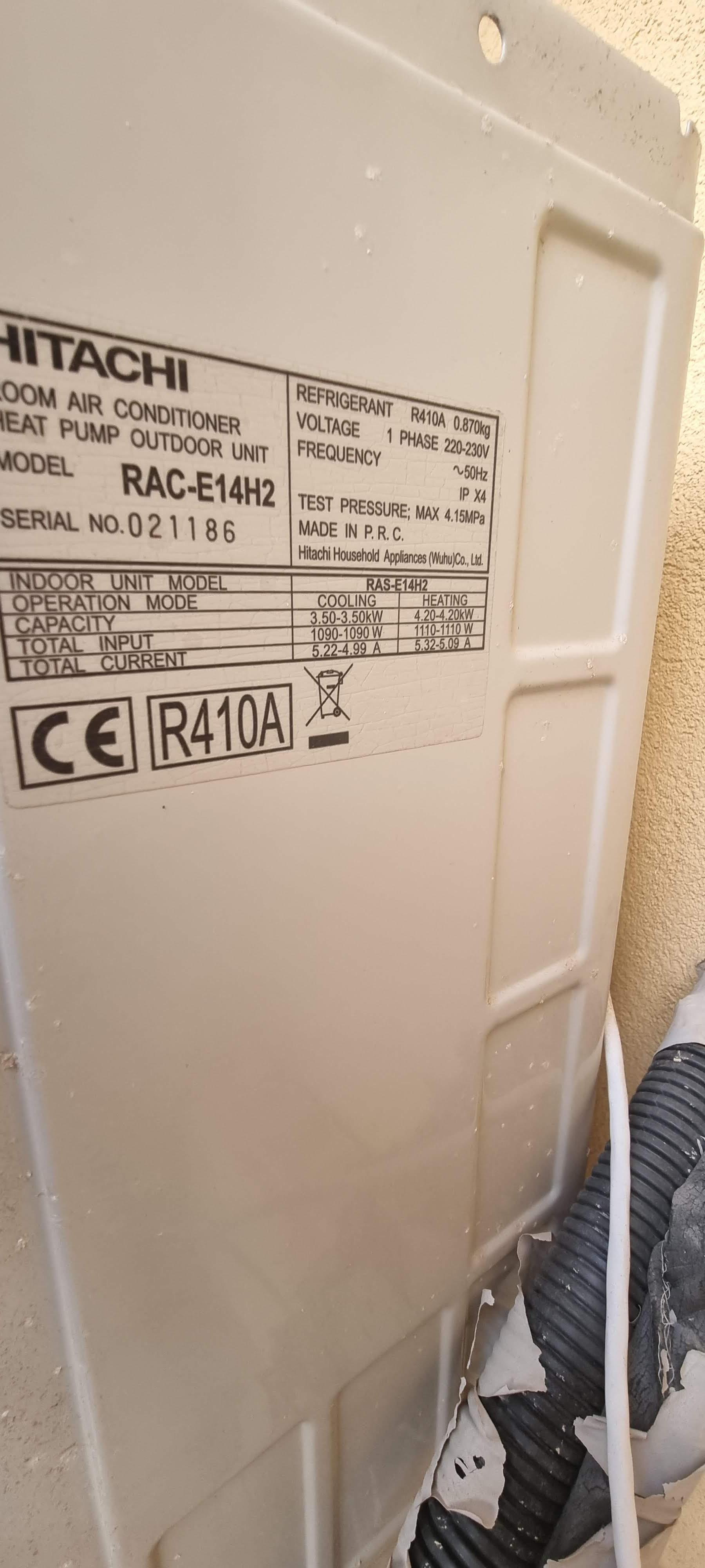

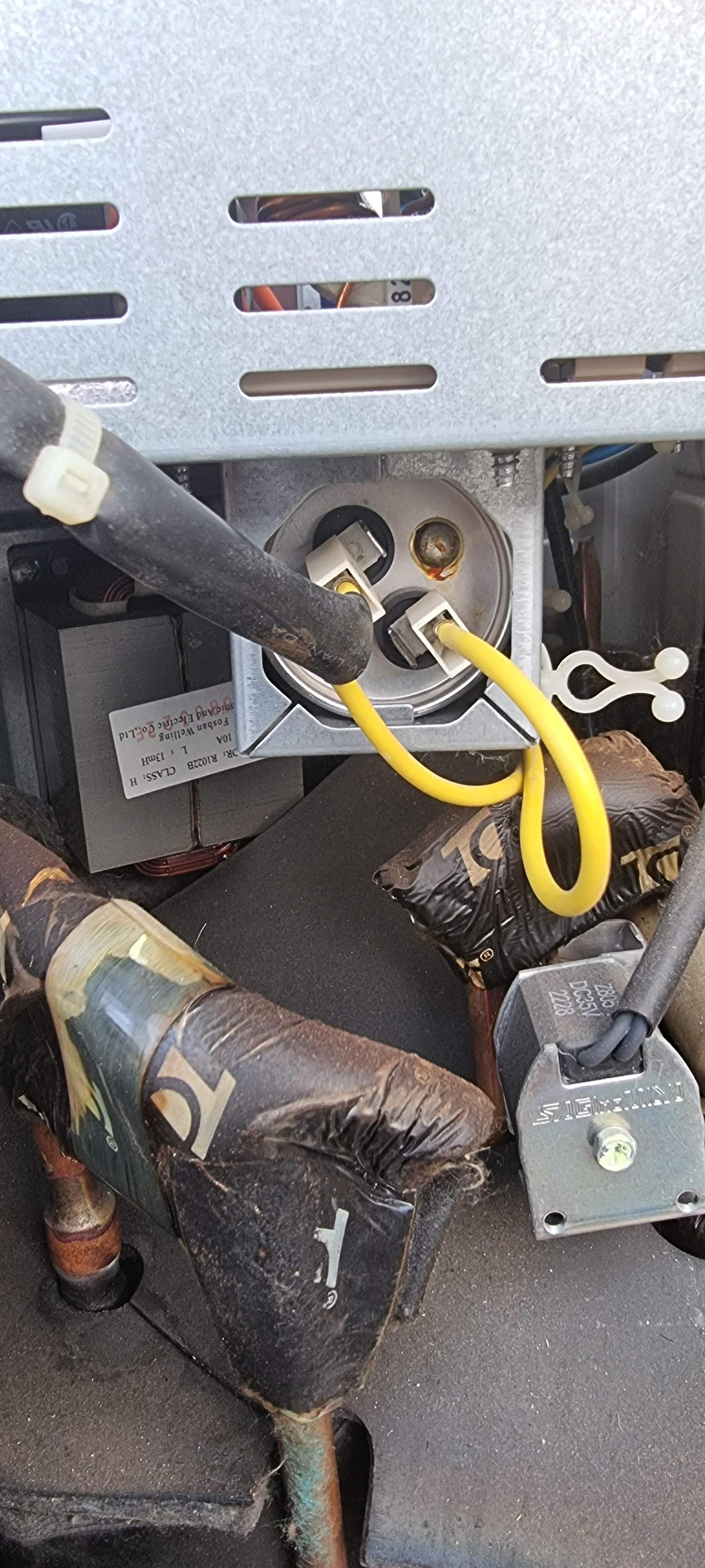

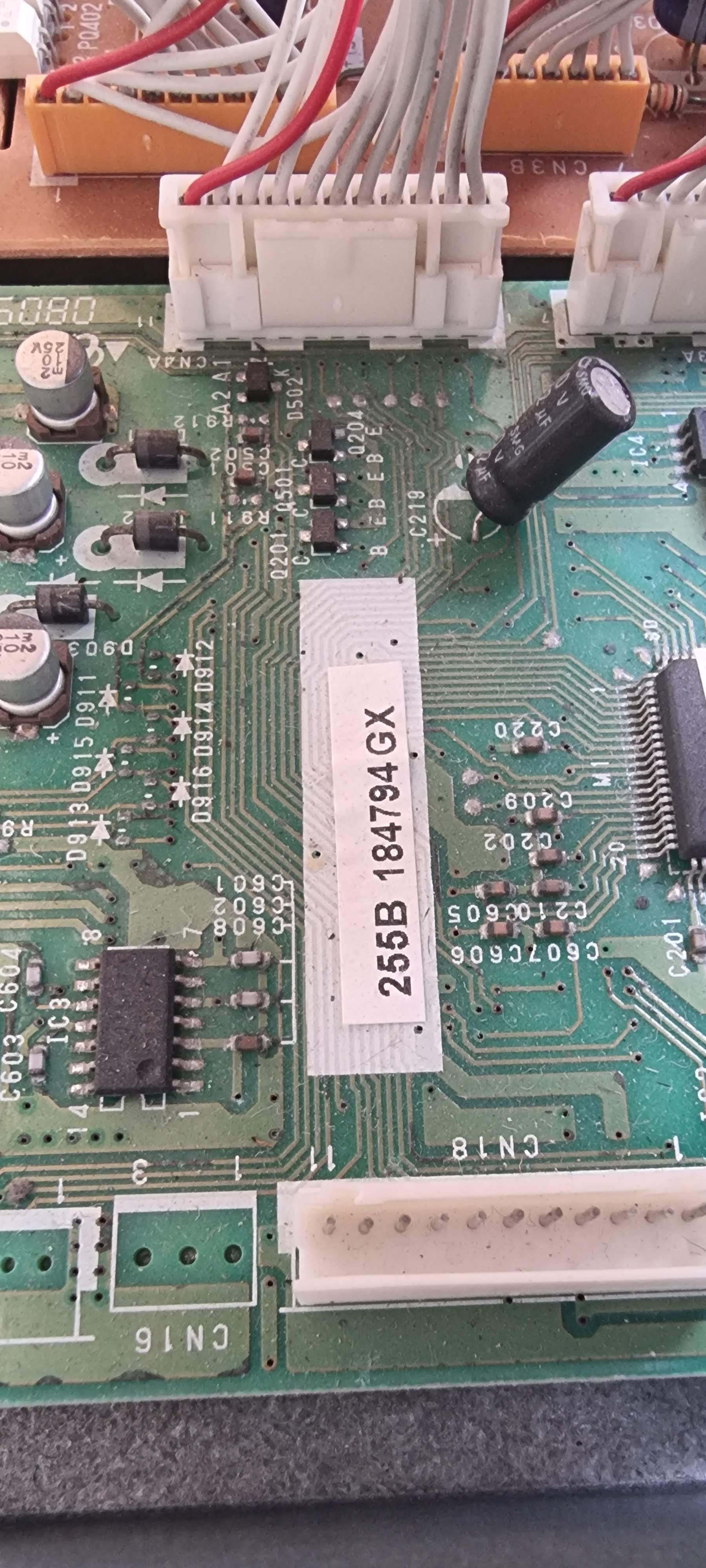

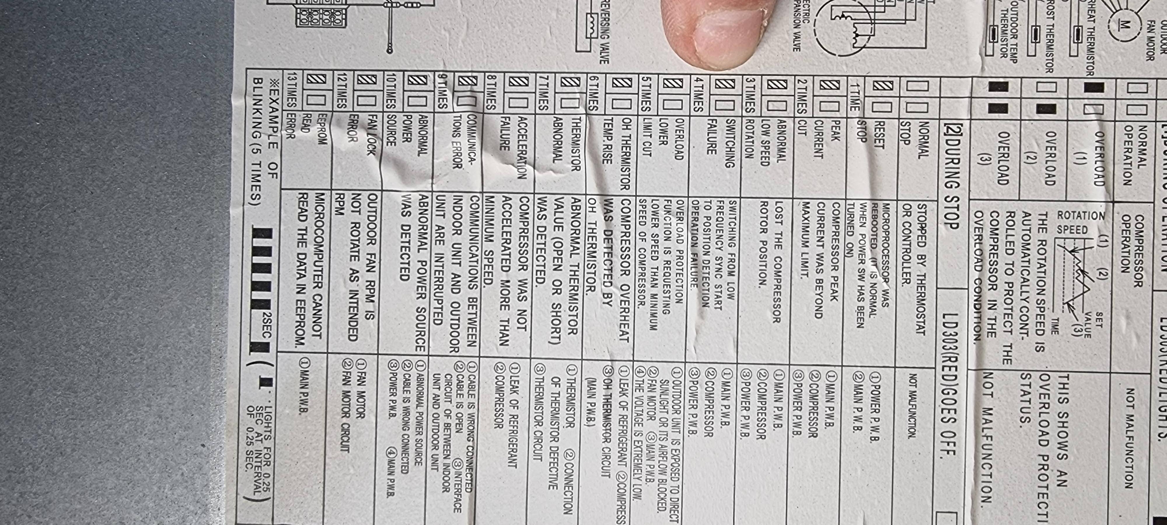

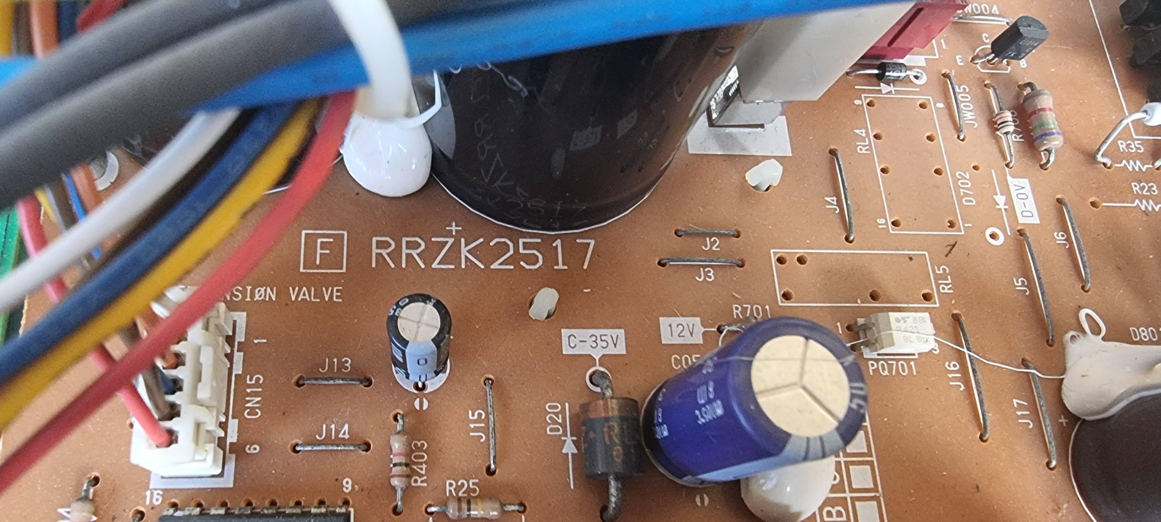

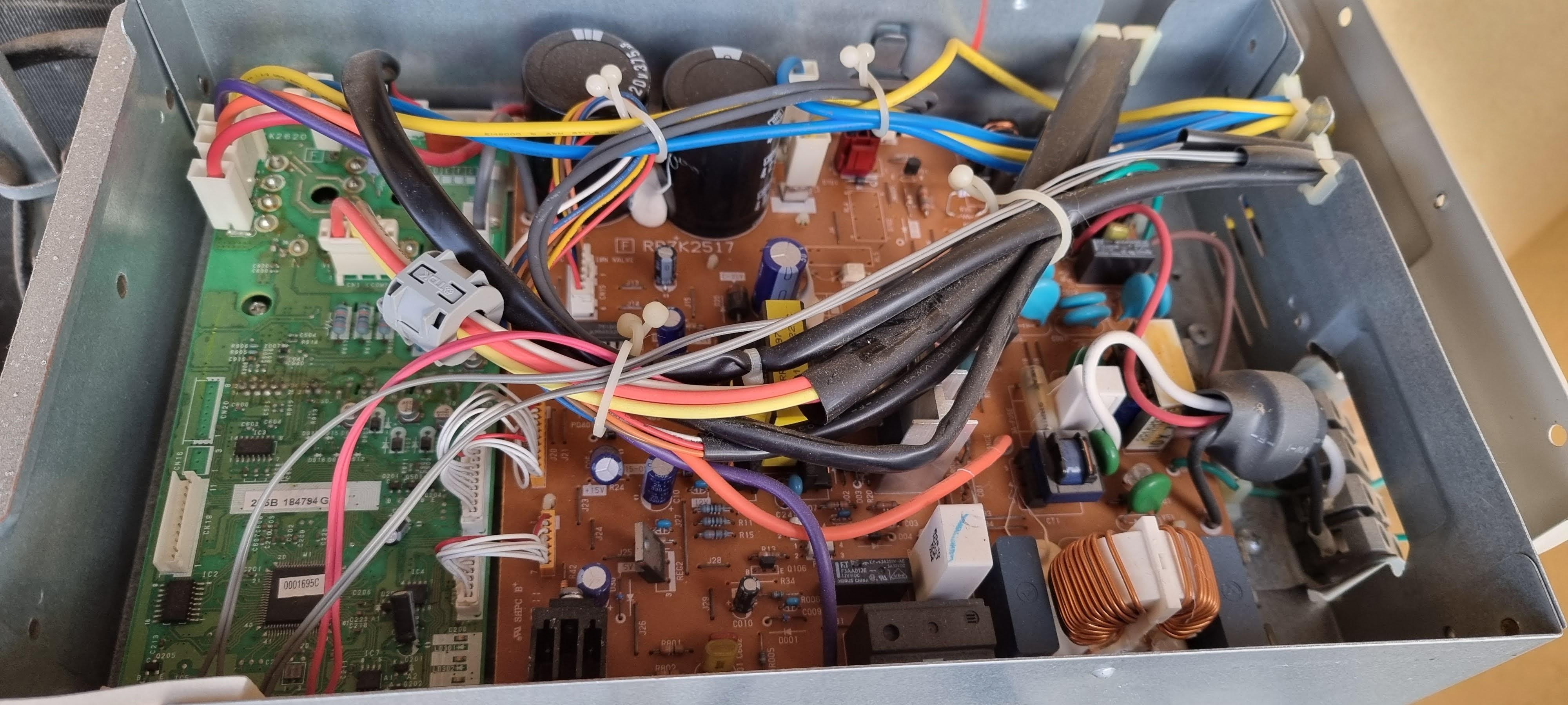

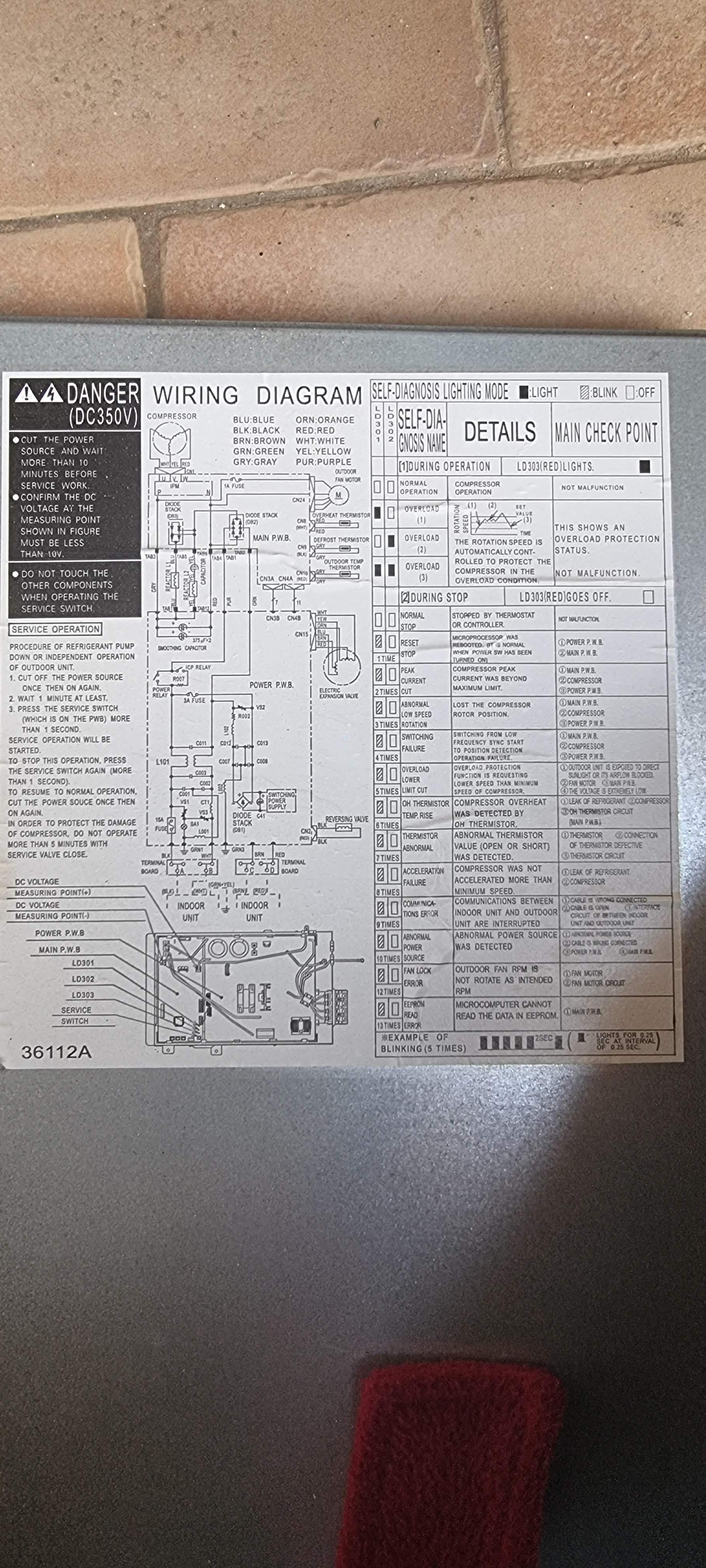

elmaxim Inserito: 20 marzo 2022 Segnala Share Inserito: 20 marzo 2022 Ciao, possiedo uno split Hitachi r410 che qualche giorno fa ha deciso di non funzionare, caldo o freddo che sia. Dopo aver visionato i manuali, ho individuato i codici errore utili. In pratica dopo aver acceso da telecomando a freddo, l'unità esterna accenna all'avvio con attivazione fan e compressore. Dopo 2 secondi il compressore si ferma insieme alla fan con un codice errore 4 che si riferisce al compressore. Attenzione non credo sia il compressore in quanto quando si avvia non fa rumore meccanico ma si disattiva probabilmente per mancanza di alimentazione. C'è un condensatore, potrebbe essere quello? Vi ringrazio anticipatamente per l'aiuto che vorrete darmi. Massimo La Mattina Link al commento Condividi su altri siti More sharing options...
elmaxim Inserita: 26 marzo 2022 Autore Segnala Share Inserita: 26 marzo 2022 Ciao oggi ho riaperto il cdz. Il led ld301 lampeggia già 3 volte anche senza comando dall'unità interna. Dando on da telecomando a freddo la ventilante dell'unita esterna girare almeno 5 secondi con tic della valvola . Misurando la tensione ai capi singoli del condensatore mi da 121v. Successivamente questo valore scende e si posiziona sui 8, 6 volt. Misurandola ai capi del condensatore mi da 0, 1v. Link al commento Condividi su altri siti More sharing options...
elmaxim Inserita: 28 marzo 2022 Autore Segnala Share Inserita: 28 marzo 2022 Ciao, ho provato a sostituire il condensatore ma senza esito. Vorrei provare a sostituire le schede di gestione unità esterna, speriamo bene sino 70 Eur. Link al commento Condividi su altri siti More sharing options...
flymarco Inserita: 16 settembre 2022 Segnala Share Inserita: 16 settembre 2022 (modificato) Buongiorno, ci sono state novità sulla diagnosi? Ho lo stesso problema, led 301 3 lampeggi. Grazie. Modificato: 16 settembre 2022 da flymarco doppio inserimento Link al commento Condividi su altri siti More sharing options...
Ivan Botta Inserita: 16 settembre 2022 Segnala Share Inserita: 16 settembre 2022 Flymarco, la discussione è ferma da marzo, e come da regolamento non è consentito accodarsi a discussioni già aperte. Conviene che ne apri una nuova, grazie.😉 Link al commento Condividi su altri siti More sharing options...
