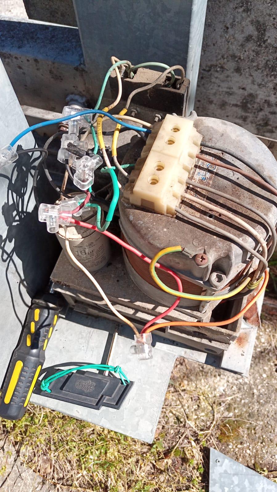

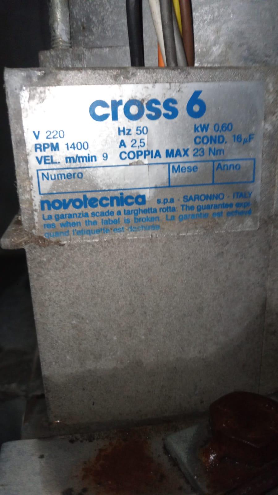

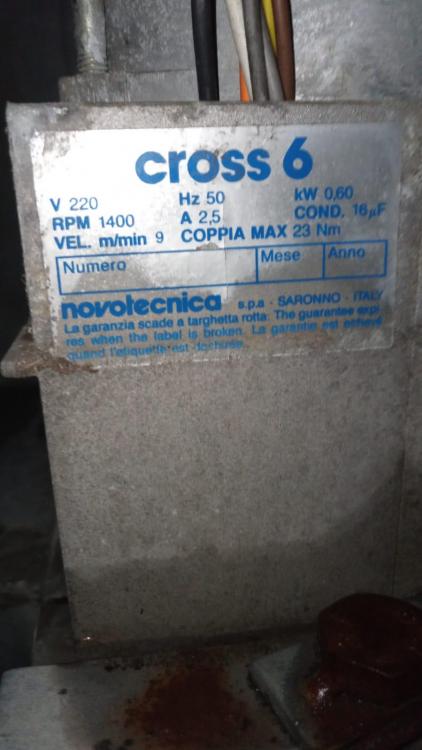

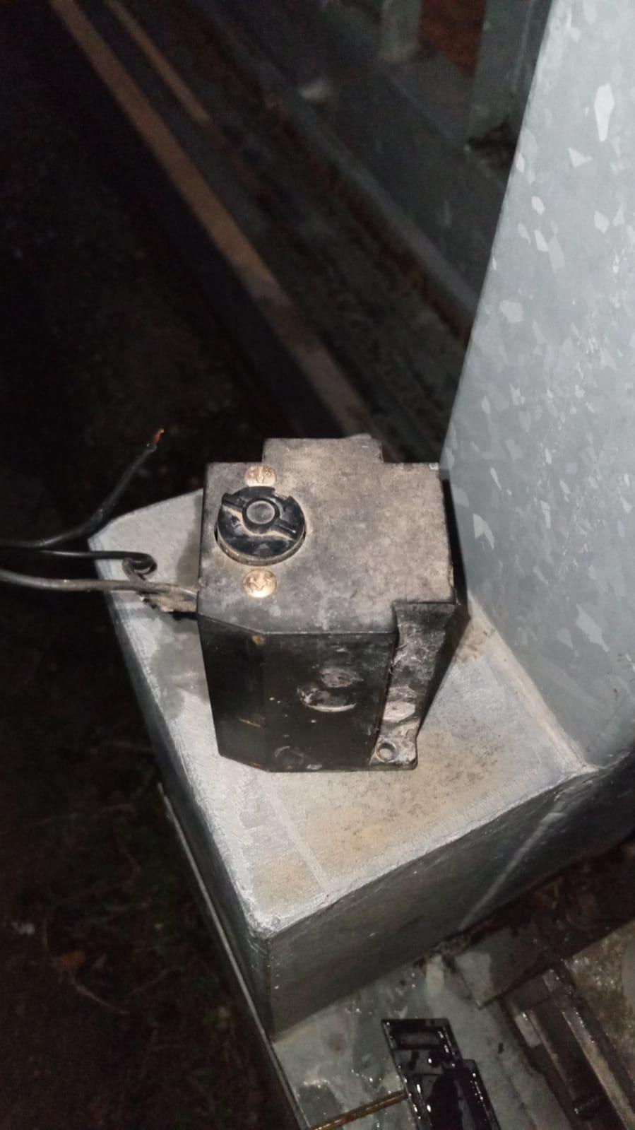

Vecchio motore 5 poli per cancello scorrevole
Buongiorno, mi sono imbattuto su un vecchio automatismo per cancello scorrevole, vorrei capire lo schema per ricollegare motore + condensatore + "regolatore di potenza" + fine corsa.
Il motore ha 5 fili, 2 rossi 2 verdi e un nero.
Sulla morsettiera il nero e marrone sono alimentazione 220v e grigio bianco grigio sono per rotazione motore.
Con l'attuale collegamento salta il fusibile sulla centralina, ci sarà qualche corto lato motore.
Allego foto del "regolatore di potenza", non sono sicuro dell'utilizzo.
WhatsApp Image 2022-03-20 at 14.30.27.jpeg
WhatsApp Image 2022-03-20 at 18.47.07.jpeg
WhatsApp Image 2022-03-20 at 18.47.06.jpeg
