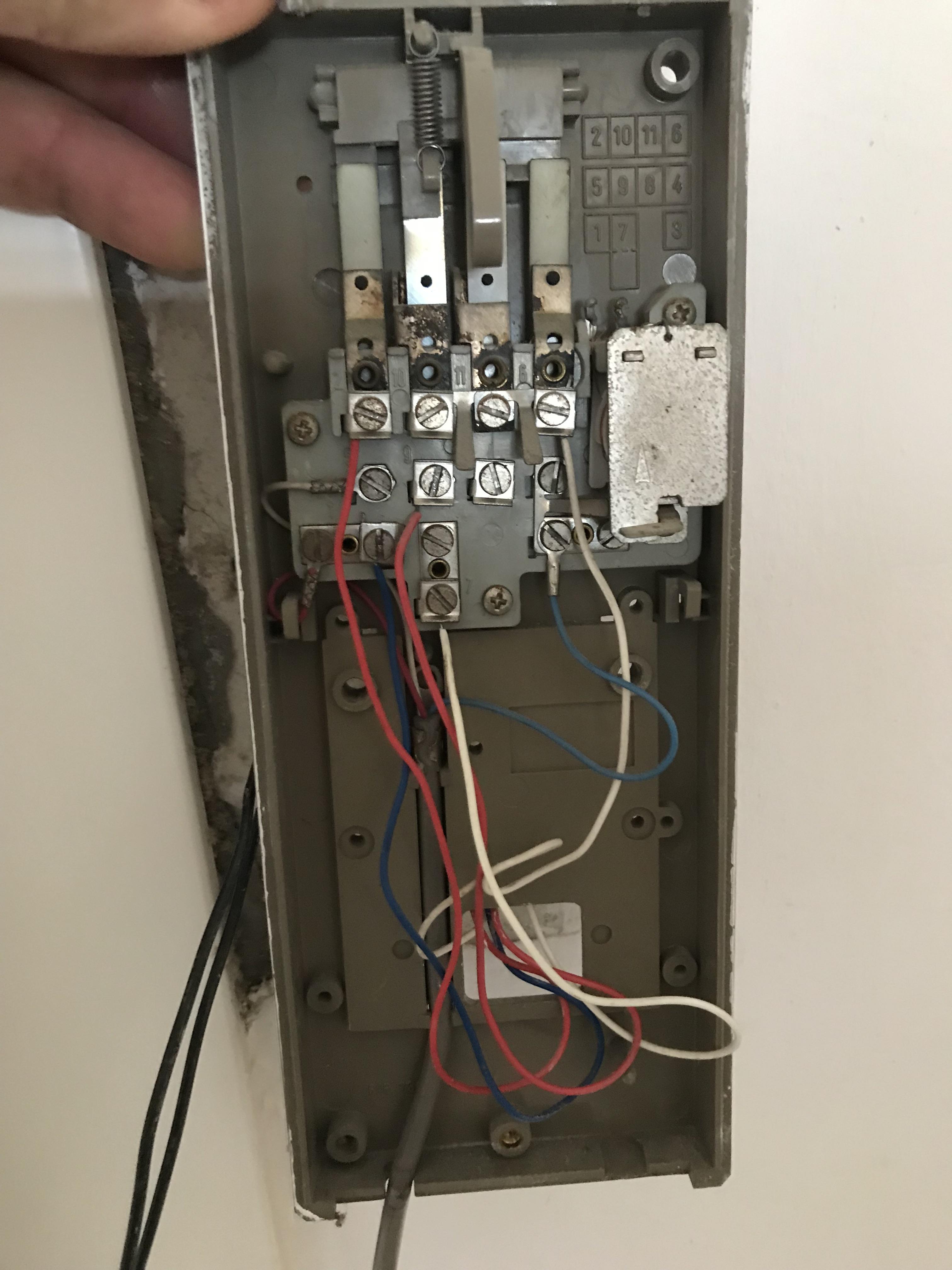

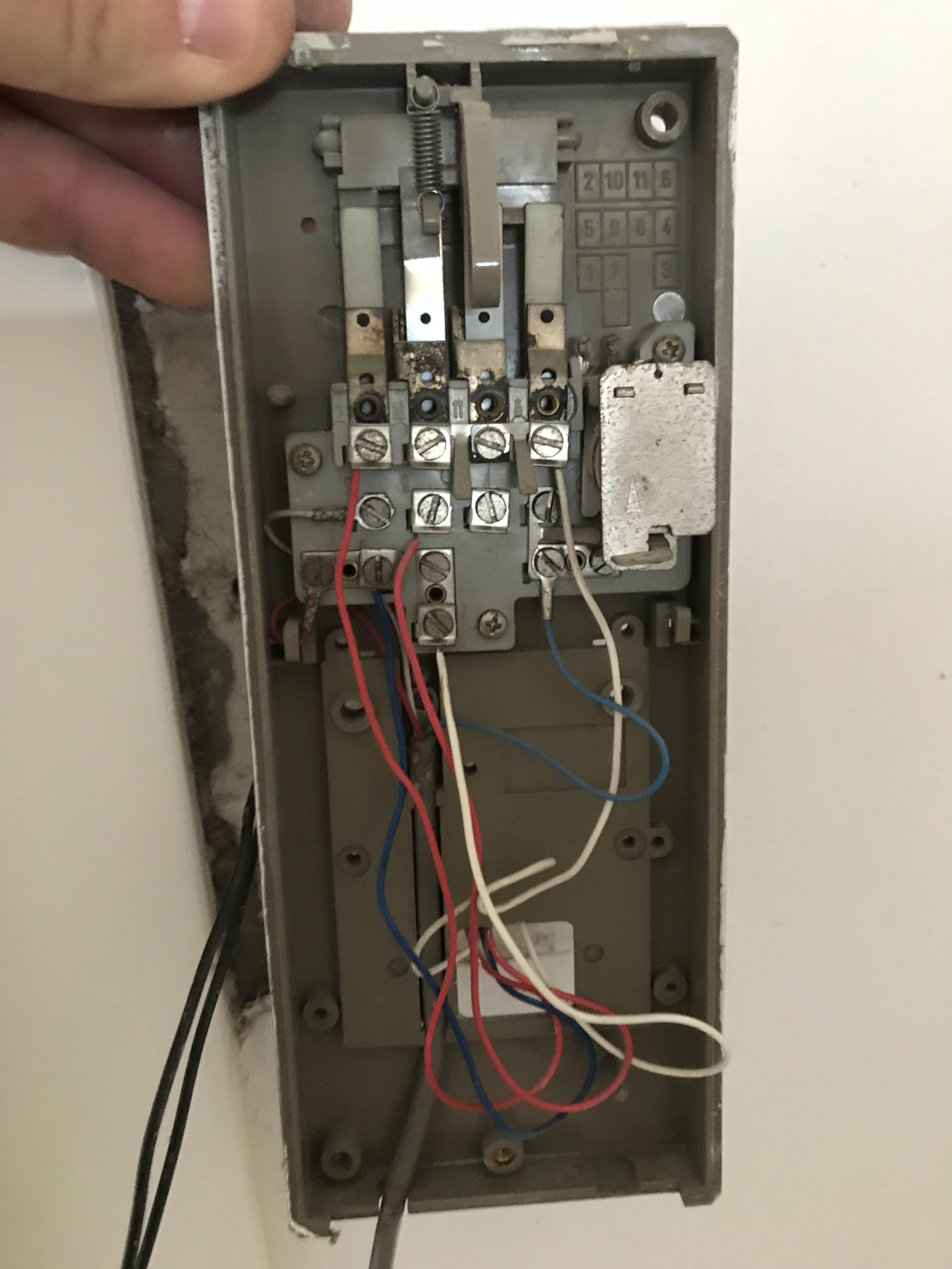

sostituzione vecchio citofono urmet
Buona sera, dovrei sostituire il citofono in foto allegata con un urmet universale 1130/16, è un collegamento a 5 fili, in più quei due fili neri che vedete uscire dal muro andavano in pulsante  a parte apriporta in un frutto, chiedevo se era possibile poter usufruire dell'apriporta sul citofono.
Volevo sapere come collegare i fili nel citofono nuovo, perchè non mi ritrovo gli stessi numeri nella morsettiera.
grazie in anticipo.
Questo filmato può esserti di aiuto e anche questa vecchia discussione.
Modificato: da Ivan Botta
Salve. I morsetti  sono numerati. Puoi vedere anche in alto a sx del vecchio citofono sono riportate le posizioni e i numeri dei morsetti.
Nel nuovo l'unica differenza è che non c'è il 7 ma c'è il morsetto CA.
Poi devi dare sul nuovo un ponte fra 6 e 10.
Ok… siete stati gentilissimi… domani proverò e vi aggiornerò… intanto grazie!!!
