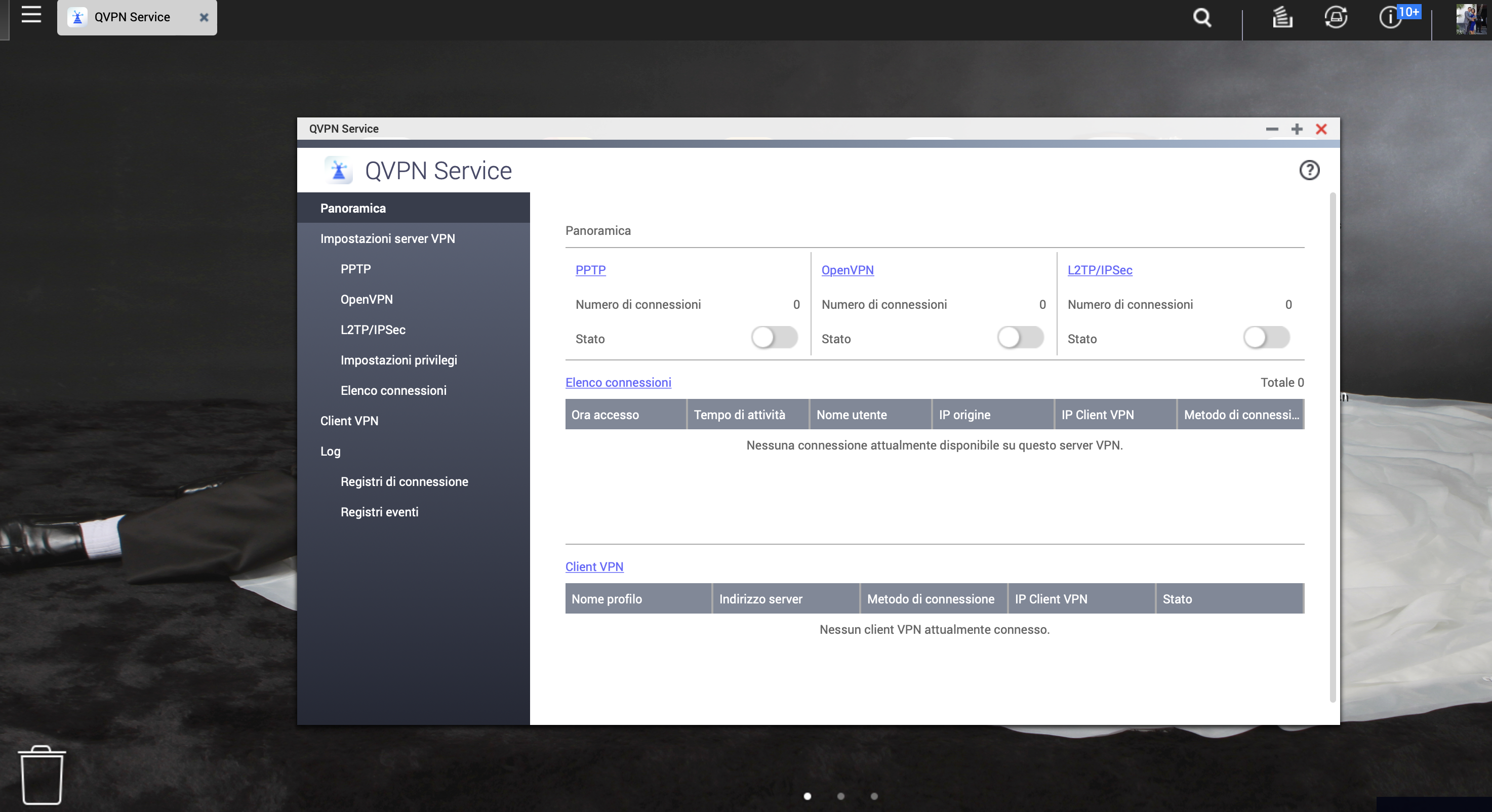

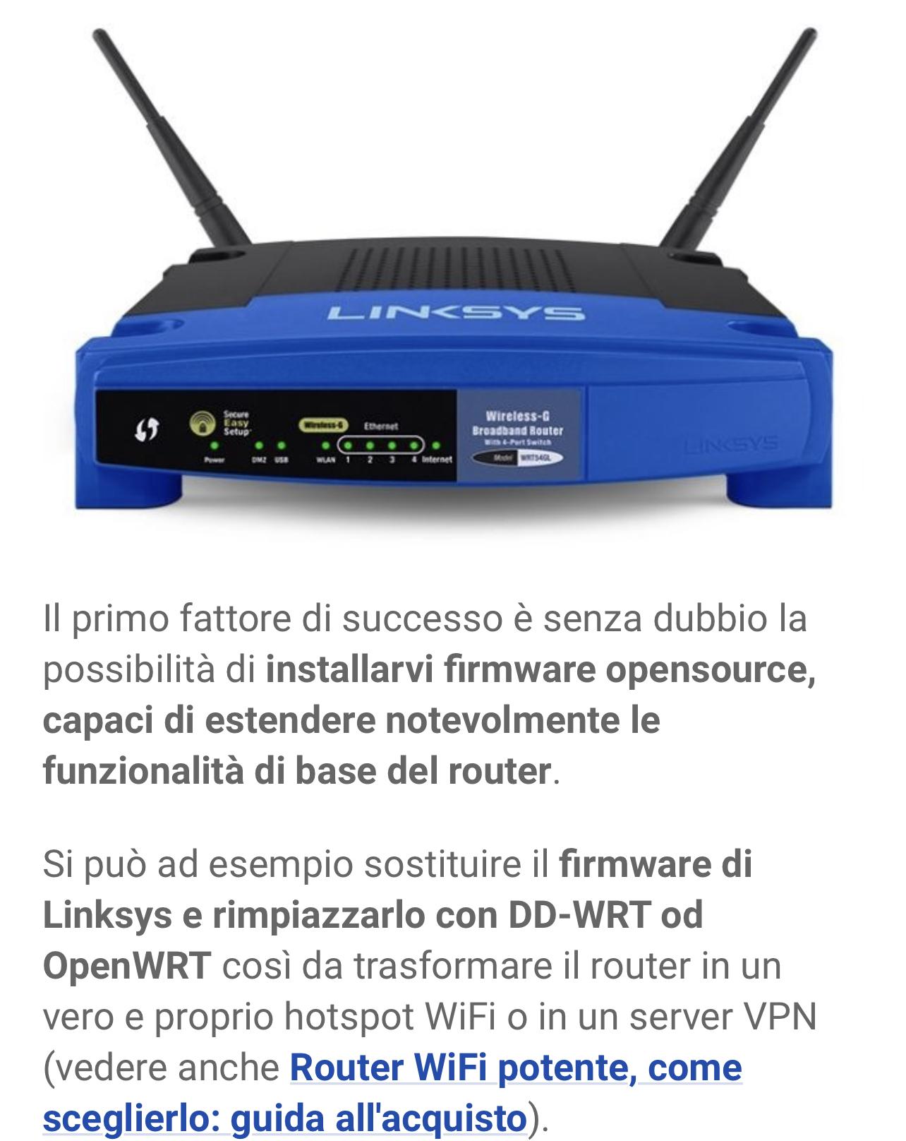

CescoCF1 Inserito: 21 marzo 2022 Segnala Inserito: 21 marzo 2022 Buonasera, volevo un aiuto per riuscire ad accedere da remoto sia al Router IR611-S-PS08 , sia alla macchina (con IP statico ) connessa alla porta Lan del router. Preciso subito che la Sim non è M2M. Ho già provato impostando un DDNS NO-IP al router ma non riesco a connettermi. Come posso fare? Ho installato il router con la sim perchè fisicamente dove ho la macchina non ho la possibilità di avere una connessione internet. Avrei la necessità di collegarmi tramite web alla macchina connessa al router ed eventualmente anche al router. Se può essere di aiuto In casa ho una connessione ADSL della WIND Con il modem fibra bianco ed Un QNAP tramite il quale ho un mio DDNS. Posso fare qualcosa con una VPN o altro ? Grazie in anticipo
CescoCF1 Inserita: 21 marzo 2022 Autore Segnala Inserita: 21 marzo 2022 (modificato) Questo è il manuale del router https://www.inhandnetworks.com/upload/attachment/201702/28/032816/InRouter6XX-S_User_Manual_v1.2_Dec2016.pdf Modificato: 21 marzo 2022 da CescoCF1
Andrea Annoni Inserita: 21 marzo 2022 Segnala Inserita: 21 marzo 2022 Se la SIM non è M2M al 99% non hai IP pubblico, per cui a nulla serve DDNS ecc. Le soluzioni sono o avere un IP pubblico, e quindi poi fare NAT (apertura porte) verso i dispositivi che ti serve controllare. Altrimenti devi appunto fare una VPN verso un host che abbia un IP pubblico. Può essere benissimo la tua connessione di casa. Il problema è che sicuramente il modem WInd non fa da VPN server...... I due router popi (casa e mobile) devono poter dichiarare due rotte statiche per far vedere le due reti. Altro consiglio, dato che non conosco benissimo il IR611-S-PS08, è che le due reti devono avere subnet differenti (classi di indirizzi). Potresti risolvere mettendo a casa un qualsiasi Mikrotik e affidare a lui il compito di server VPN dato che le gestisce tutte e puoi creare un minimo di sicurezza con il firewall
CescoCF1 Inserita: 21 marzo 2022 Autore Segnala Inserita: 21 marzo 2022 con questo servizio che ho con il NAS è fattibile?
CescoCF1 Inserita: 21 marzo 2022 Autore Segnala Inserita: 21 marzo 2022 (modificato) La mia rete casa ha come classe 172.16.1.1 / 255.255.255.0 Il router 192.168.21.1 / 255.255.255.0 la macchina collegata al router 3G 192.168.21.76 Modificato: 21 marzo 2022 da CescoCF1
Andrea Annoni Inserita: 21 marzo 2022 Segnala Inserita: 21 marzo 2022 Il NAS può farti da server VPN.....ma vuol dire esporre le porte del protocollo che decidi di usare.....io non esporrei mai un QNAP che è soggetto a molte vulnerabilità; tra l'altro non supporta SSTP che sarebbe la VPN più idoena da utilizzare dato che nelle reti mobile sempre più spesso viene fatto traffic shaping e rischi che dopo qualche giorno si blocchi la VPN. Infine QNAP non è il router.....come dichiari le rotte per dire che la 192.168.210/24 è raggiungibile tramite l'IP del tunnel che è in pancia al QNAP? QNAP non fa da router; Il router non conosce la rotta per la VPN del QNAP......... secondo me ti complichi la vita.
CescoCF1 Inserita: 21 marzo 2022 Autore Segnala Inserita: 21 marzo 2022 Mi consigli un router mikrotik da installare al posto del modem della Wind? tieni presente che ho anche i telefoni fissi
Andrea Annoni Inserita: 21 marzo 2022 Segnala Inserita: 21 marzo 2022 Mikrotik non fa modem; quindi deve essere messo dopo il modem Wind magari attestandoi direttamente la PPPoE. Come modello considera che tutti i Mikrotik sono uguali.....cambaino le prestazioni. Potresti utilizzare un hAP-AC2 (RB952) che è un buob prodotto per uso SOHO.
CescoCF1 Inserita: 21 marzo 2022 Autore Segnala Inserita: 21 marzo 2022 In cada io avrei questo con DD-wrt installato potrebbe andare bene? In cada io avrei questo con DD-wrt installato potrebbe andare bene?
Andrea Annoni Inserita: 21 marzo 2022 Segnala Inserita: 21 marzo 2022 Si, non lo conosco bene ma di sicuro può gestire VPN e rotte
